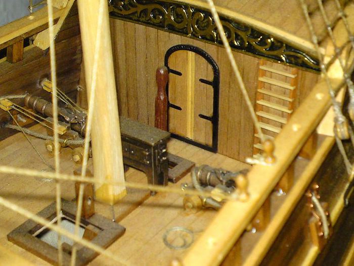

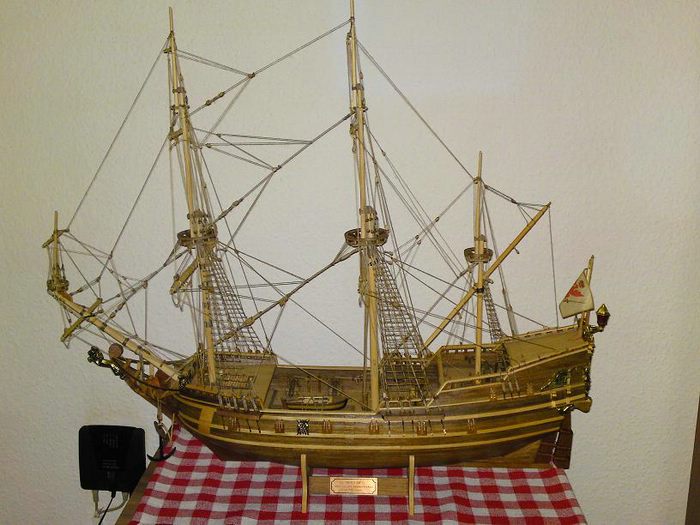

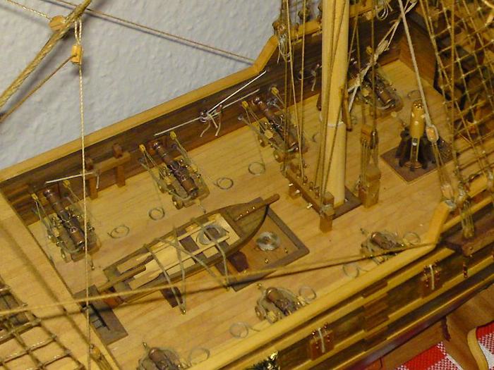

So, hier nun noch mein drittes Modell.
Es handelt sich hierbei um die brandenburgische Fregatte Berlin im Maßstab 1:40. Dies ist wieder ein Baukastenmodell der Firma Krick.

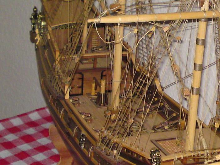

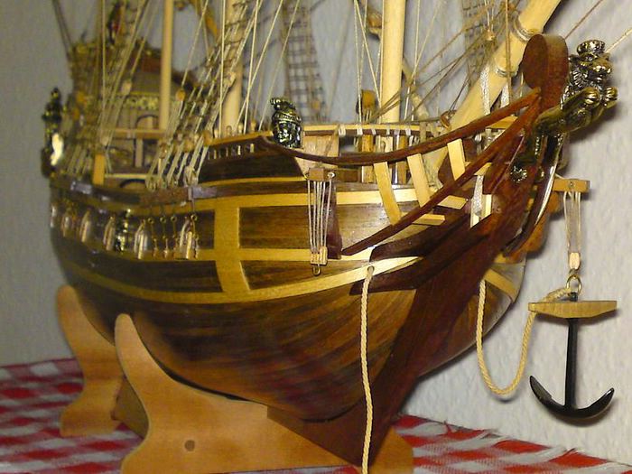

Das Schiff ist in seiner Grundform aus Meiner Sicht erst einmal fertig, doch bin ich mit einigen Dingen noch recht unzufrieden. So z.B. wollte ich dieses Schiff mal ohne Segel darstellen, und habe bei meinen Rechergen festgestellt dass ich die Rahen so z.B. nicht lassen kann. Ebenso gefällt mir die Gestaltung des Spriets nicht wirklich, und die Stellung des Fockmastes zeigt doch eine starke Neigung nach vorn.
Bevor ich aber diese Änderungen vornehme möchte ich gern Eure Meinungen und auch Kritiken (Verbesserungsvorschläge) hören. Ich denke mal dass dem einen oder anderen noch was dazu einfällt.
Aber was rede ich hier lange, seht's Euch an un urteilt (aber bitte nicht zu hart ;) )

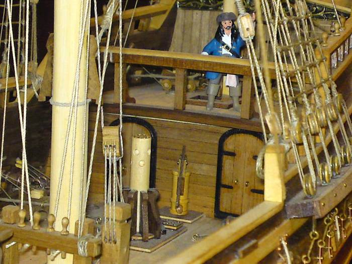

Die Figur ist übrigens im Maßstab 1:40 und komplett (incl. Hut, Stiefel, Säbel etc.) aus Leistenresten entstanden, doch dazu mehr an anderer Stelle.
Mfg Dirk

Kritik oder Verbesserungsvorschläge kann ich Dir mangels Erfahrung mit dem Holzschiffbau nicht mitgeben. Allerdings kann ich sagen, dass mir Deine Arbeit gefällt. Einen schönen Hingucker hast Du da geschaffen. :ok:

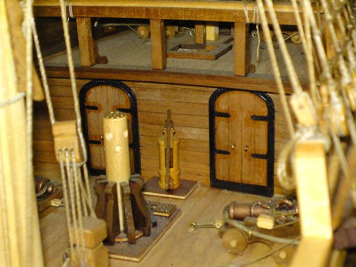

Beeindruckendes Modell ... gefällt mir gut ... bis dahin hab ich noch ein gutes Stück vor mir.
wenn Du die etwas langhalsige Spill einen Kopf kürzer machst ist sie etwas leichter zu bedienen ...

Zu Deinen Fragen, ja, dem Bausatz lagen fertig genähte Segel bei, doch ich wollte mal ein Schiff ohne Segel bauen. Nun, nachdem ich doch noch so den Einen oder Anderen Makel entdeckt habe (bzw. auch darauf hingewiesen wurde), werde ich die Rahen nochmal zurückbauen, neu takeln, und nun doch mit den Segeln ausstatten. Aber das wird noch einige Zeit warten müssen.

Ja, das Spill ist ein wenig zu lang geraten. Welcher Deibel mich da geritten hat weiss ich auch nicht (lt. Zeichnung ca. 8mm zu hoch!), aber der Makel wird ebenfalls noch behoben.
MfG Dirk

mal zum Ablachen: wegen dem Spill musst Du Dir keine Gedanken machen,
da haben die Langen Kerls aus Preusenland gedient, und die wollten sich
bestimmt nicht groß bücken müssen..haha :D :lol:

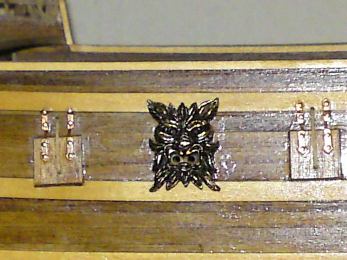

Das Holz würde ich auch auf alle Fälle ohne Farbe belassen.
Die Metallverzierungen -u. Figuren hingegen würde ich schon mit einem gealterten Anstrich versehen.
Ebenso würde ich dem Unterwasserschiff einen weiß-gelblichen Antifaulinganstrich gönnen.
Eventuell würde Mattschwarz (Teerimitation) auch gehen.
