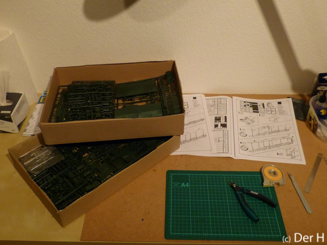

Der Doppelpack liegt bereit, es kann losgehen:
Gleich beim ersten Teil (dem Getriebegehäuse) hieß es schonmal aufpassen, hier hätte ich zwei gleiche Teile erwartet. Die Getriebe unterscheiden sich aber, der 10 Tonner (links im Bild) hat eine Aufhängung an dem runden Ende des Getriebes...
Der größte Teil der Fahrzeuge ist allerdings identisch (das war ja auch die Grundidee beim Original). Um in den beiden Bauanleitungen den Überblick zu behalten was schon erledigt ist, werden alle verwendeten Bauteile und erledigten Arbeitsschritte abgestrichen:
Bei insgesamt 6 Achsen und zwei Ersatzrädern kommt einiges an Felgenteilen zusammen. Die Teile wurden von den Gießästen getrennt und versäubert. Verklebt werden diese aber erst nach dem Lackieren, da sie in die Reifen eingesetzt werden.

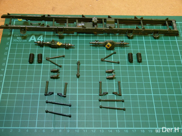

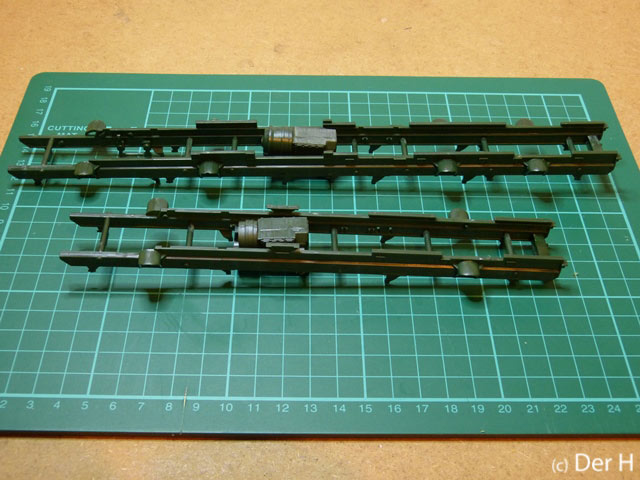

Ich habe mich mal mit den beiden Fahrzeugrahmen befasst. Am hinteren Querteil ist das Leitkreuz angegossen. Dieses wurde entfernt und wird später durch ein Ätzteil ersetzt.
Neben diesem Querträger werden die Rahmen von ein paar dünnere Querträger zusammengehalten. Außerdem wird noch das Getriebe mit eingesetzt. Es wollen also viele Klebestellen gleichzeitig eingefädelt werden...
Die Teile vom 10 Tonner...
...und vom 5 Tonner.
Und so schauen die beiden Rahmen nach diesem Arbeitsschritt aus:

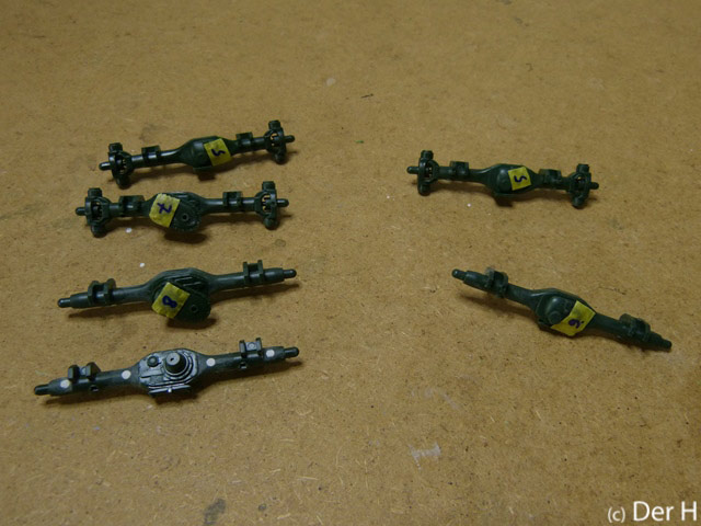

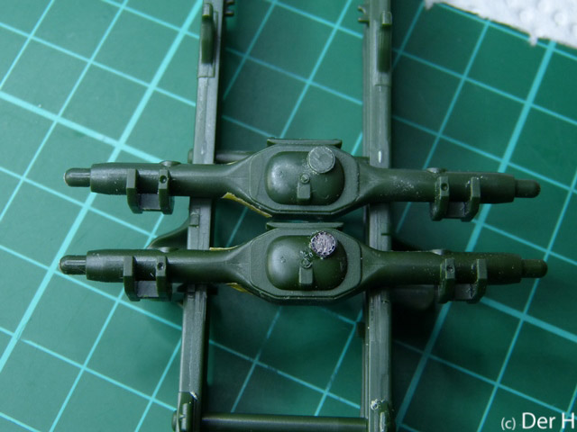

Dann wurden die Achsen mit den anzubringenden Kleinteilen versehen und die teilweise vorhandenen Auswurfmarken verspachtelt.
Damit die Achsen nicht durcheinander kommen habe ich sie nummeriert. Es ist sonst recht mühsam, die Teile auseinander zu halten.
Ein erstes Ätzteil kam dann auch zum Einsatz, allerdings noch sehr unspektakulär.

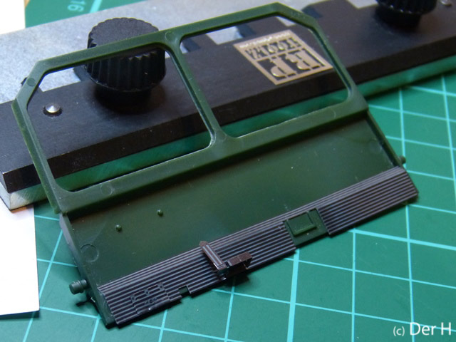

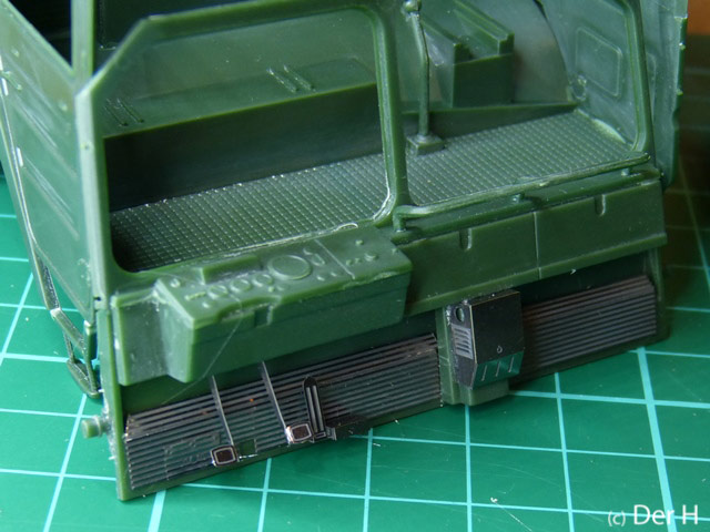

Begonnen habe ich mit der Fahrzeugfront. Hier sollen die angegossenen Scheibenwischer durch die Ätzteile ersetzt werden. Also müssen die alten Scheibenwischer entfernt werden und dabei in dem Bereich der Fensterrahmen profiliert werden.
An der Mittelsäule am Armaturenbrett wurde ein Ätzteil ergänzt.

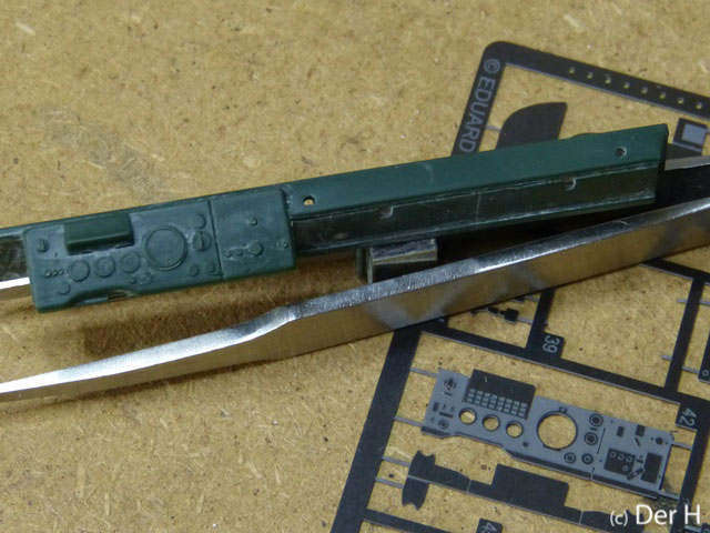

Für die Instrumententafel liegt auch ein Ätzteil bei, bin mir noch nicht sicher, ob das Verwendung findet. Ich befürchte von den Gravuren bleibt nach dem Lackieren nicht viel übrig. Ich werde es testweise mitlackieren, dann kann ich es immer noch austauschen...
Auch für den Fußraum gibt es ein ergänzendes Ätzteil. Davon wird wohl später nicht viel zu sehen sein...
(Das Ätzteil ist auf dem Foto nur lose eingelegt.)

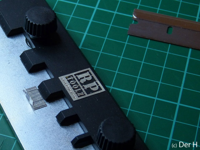

Hier habe ich jetzt die ersten Erfahrungen mit den Ätzteilen gesammelt. Das Biegen klappt gut. Verlötet wird nix, dazu fehlt mir die Ausrüstung und Erfahrung. Mal sehen, welche Ätzteile dadurch rausfallen...

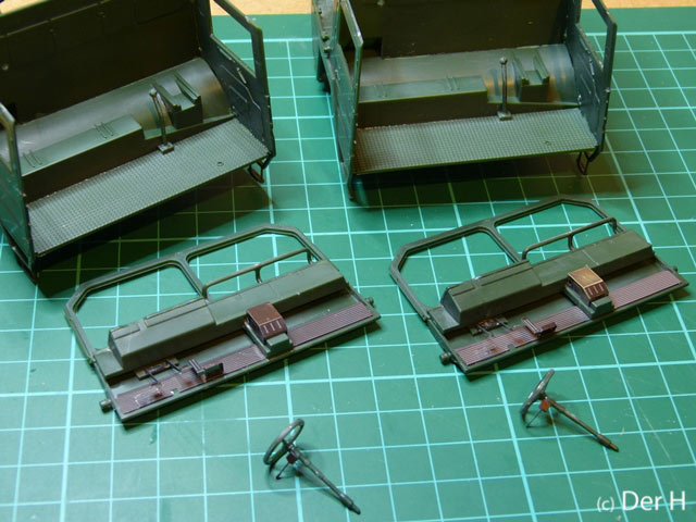

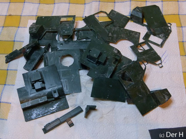

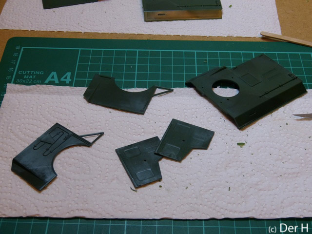

Ich habe diese Teile dann schonmal für das lackieren vorbereitet. Mache ich sonst üblicherweise nach dem Zusammenbau, ist hier aber die bessere Reihenfolge, wenn das Innere der Kabine schon lackiert werden muss. Also wie immer bei mir: Nassschleifen mit 1000er Schleifpapier und anschließend mit Scheuermilch gereiniht.
Als erstes wurde dann die Fahrerseite und die Trennwand zum Motorraum verklebt. Die Passgenauigkeit ist hervorragend, so dass ein schrittweises Zusammenbauen kein Problem ist. Die Beifahrerseite habe ich erstmal nur als Schablone genutzt und mit Tape fixiert.
Dann habe ich die Motorandeutung des Bausatzes mit Vallejo Primer lackiert. Die Einblicke in den Motorraum sind später minimal, deshalb reicht hier diese einfache Behandlung.
Dann wurden die Beifahrerseite und später die Seiten- und Rückwand des Motorraums verklebt. Hierbei habe ich das Dach als Schablone genutzt.
In diesem Zustand werde ich jetzt erstmal den Innenraum lackieren und mit den Details ausstatten, bevor dann die Front und das Dach montiert werden.

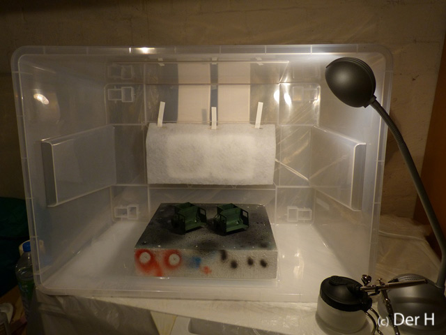

Dann wurden die Teile zum Lackieren vorbereitet. Die Grundbehandlung mit Scheuermilch war ja bereits erledigt. So blieb noch die Reinigung mit Isopropanol und das Fixieren mit Halteklammern.
Dann habe ich die Teile in meiner neuen Airbrush-Kabine mit grünem Vallejo Primer grundiert.
So schauen die Teile jetzt aus (die Fahrerkabinen wurde zunächst nur von innen grundiert).

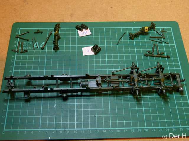

mit einem kleinen Update geht es weiter, der erste MAN hat seine Achsen bekommen. Begonnen habe ich mit dem 5 Tonner, da sind es nur zwei Achsen ;)
Mit Federn und Verstrebungen kommen für die Achsen einige Teile zusammen und man muss hier sorgfältig arbeiten um die Teile nicht durcheinander zu bringen. Am besten schön in Ruhe und immer nur eine Achse auf einmal... Hier mal die ersten Teile der Hinterachse:
Nachdem die Achse montiert und eingebaut ist kommen noch ein paar ergänzende Kleinteile dazu:
Und so schaut die komplettierte Hinterachse dann aus:
Weiter gings mit der Vorderachse, hier mit montiertem Lenkgestänge (ohne Funktion) vor dem Einbau:
Und hier das Gesamtergebnis:
Als nächstes stehen die 4 Achsen am 10 Tonner an...
Henning

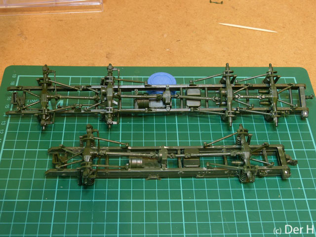

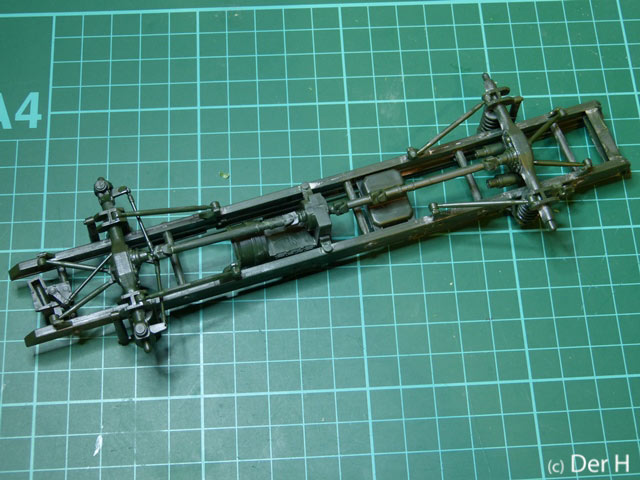

und stille Mitleser ;) Nach dem ich an den 2 Achsen des 5 Tonners geübt habe wurde als nächstes das Fahrgestell des 10 Tonners komplettiert. Entgegen meiner Anmerkung, immer nur eine Achse auf einmal in Angriff zu nehmen, habe ich jeweils die Vorder- und Hinterachsen im Paket verarbeitet. Die Achsen sind über verschiedene Wellen und Gestänge miteinander verbunden, und so sollten die beiden zusammenhängenden Achsen jeweils gemeinsam eingebaut werden, um die Teile untereinander ausrichten zu können.
Hier ein paar Teile der Hinterachsen:
Und die Hinterachsen in eingebauten Zustand:
Die Teilesammlung der Vorderachsen fällt natürlich noch etwas umfangreicher aus, hier kommen noch die Lenkgestänge hinzu. Die Teile müssen sorgfältig getrennt bereitgelegt werden, da sie sich zum Teil kaum unterscheiden, wie z.B. die Federn. Die Ersteller des Bauplans sind da wohl auch an der ein oder anderen Stelle durcheinander gekommen, es passen nicht alle Nummerierungen...
Die erste Vorderachse hat ihr Lenkgestänge erhalten:
Danach habe ich so zügig weitergebaut, dass es erst wieder Fotos von den beiden Rahmen mit eingebauten Achsen gibt:
Kommentare werden gerne entgegengenommen...
