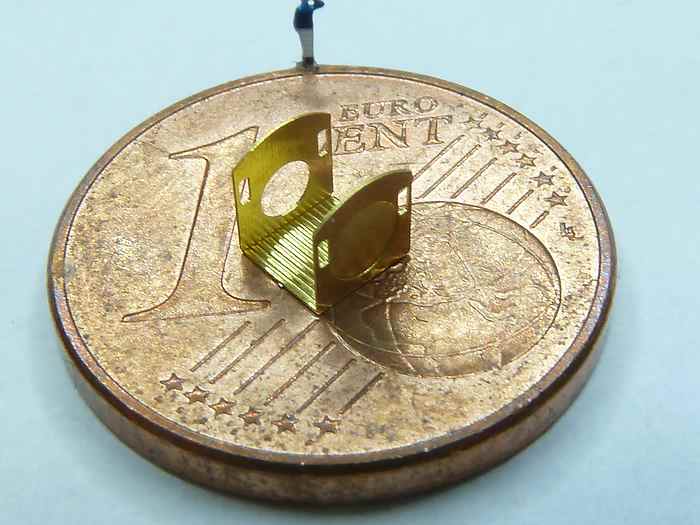

Nun aber zur Post:
Dieses mal Winzigkeiten aus dem Lad des gigantismus, den USA
Dank Lemmi hab ich ja die Niedergänge aus Palstik (ein wenig voreilig ohne messen) abgeschnitten. Erst später bin ich drauf gekommen, das alles was ich bis Dato an Ätzis da hatte, zu kurz ist :cursing:
Abhilfe musste her! Nach langer Suche hab ich dann etwas passendes gefunden, was abartigerweise auch noch super aussieht.
So sieht´s in Bilder aus:
Das Ätzteil:
gebogen:
Der Vergleich der Niedergänge:
Plastik mit Ätzteile von Revell____________________________________________________________________________________________das neue Ätzi an seinem Platz
Zufrieden bin ich damit auch nicht. :thumbdown: Der Maßstab stimm überhaupt nicht, das Geländer zu hoch, die Tritte viel zu tief!
Ich bin gezwungen Abstriche zu machen... sieht aber nach meiner Meinung immer noch besser aus als das originale Gedöns.

Definitiv: Besser!
ABER: Du hast natürlich recht, so richtig passig ist das auch nicht! Du solltest vlt Ätzteilentwickler werden, oder den Jungs mal Nachhilfe geben :!! . - Wie dein Bauleiter immer sagt: Hmmmm..... Das muss doch genauer gehen...
Ich bin mal so frei und stelle zwei vergleichbare Niedergänge von der 1:200 Bismarck daneben:
und noch ein andere Perspektive:
Sicherlich läst der Masstab jeden Vergleich zur Farce werden. aber ich verstehe deinen Ärger: Man hätte wenigstens die Geländerstützen vom Winkel korrekt machen können und sicher wären zwei Stufen mehr drin gewesen.
Dann wäre es deiner Arbeit würdig! Und ich fand das Falten in 1:350 schon immer nervig... und jetz das hier :respekt:
Trotzdem aber definitiv ein Schritt in die richtige Richtung - Und so lange hier niemand was besseres zu empfeheln hat freuen wir uns auch an 6-stufigen Niedergängen!

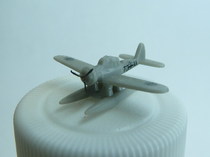

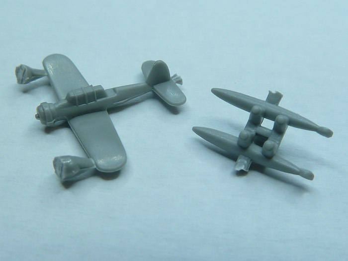

Nun aber zu meiner Nachmittagsbeschäftigung, einer neuen Version der Arado AR 196 V2.0
Gestern sind die benötigten Teile dazu gekommen. Erst mal eine Origialmaschine von Revell als Basis:
Keine Schönheit, aber viel benötige ich ja nicht:
Als erstes mal von allen Gräten befreit
und flux ein Cabrio draus gemacht. Auch Lemmi´s Pickel sind wieder da. Höhen-, Seiten und Querruder sind nur angeritzt
Mit meinem Lieblinsmaterial geht´s weiter, die Kanzel wird aus Haaren geformt:
Auch der Pilot und der Schütze sind natürlich da
und damit es nich so zieht, Fenster aus Cristal Clear rein. Die Motorhaube wird aufgebohrt für die Tiefenwirkung
Wärend das trocknet geht´s weiter mit den Schwimmern. So von Revell
Erst mal alles ab
Die Verstrebung besteht zum Großteil aus Ätzis
die unteren Verstrebungen wieder aus Haare
zuletzt noch die Wasserruder aus Plaste ab
und durch Ätzis ersetzt
Die Decals drauf und schön zusammenkleben. Nach geschlagenen 6 Stunden das Ergebnis:
Für alle, die ein Größenvergleich wollen, die Arado auf meinem Zeigefinger
Genug für Heute, ich seh nix mehr...

Määnsch Phil, das ist mir langsam zuphiel!
Uglaublich, echt krass - aber danke, das du dazu geschrieben hast, das das mal locker 6 Stunden waren .... ohne Bemalung .... SAUGEIL!
Ich glaube da gibt es nun NICHTS mehr dran zu verbessern (in dem Masstab...)

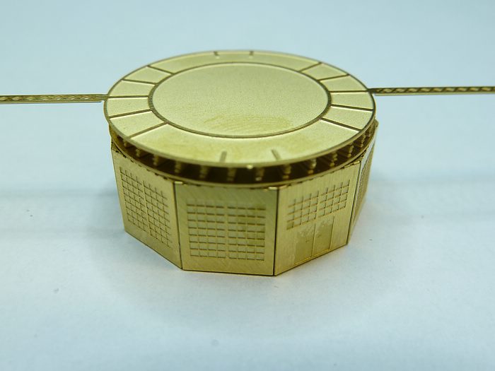

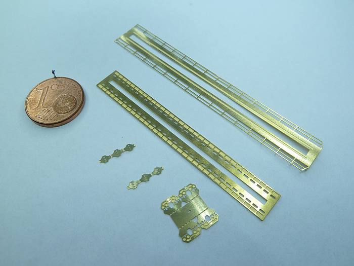

Den ersten Bausatz, den ich für mein Dio baue ist ein Kran, moment mal, den Kran, und zwar den 250t Kran der anno dazumal bei Blohm & Foss stand.
Hergestellt wird dieser von Alliance Model Works. Komischerweise bei uns nicht zu bekommen habe ich ihn übern großen Teich schippern lassen müssen und gleich ordentlich Zoll usw. bezahlt :bang:
Der Bausatz besteht aus fünf Ätzplatinen in unterschiedlicher Stärke ud lässt den Aufwand erahnen.
Die Platinen sind außerordentlich sauber geäzt und zusätzlich mit einer beidseitigen Schutzfolie geschützt.
Lediglich die Bauanleitung ist nett formuliert gewöhnungsbedürftig, da hilft oft nur: Versuch macht kluch:

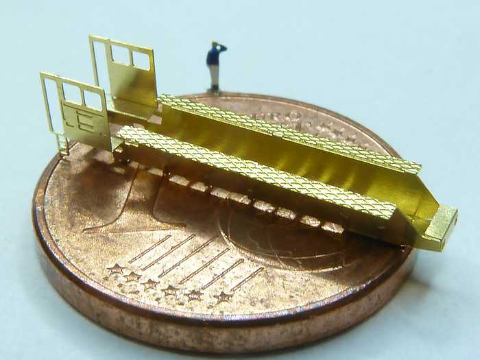

Begonnen wird mit dem vorderen Teil des Auslegers, welcher zu meiner Freude riesig ist:
Die einzelnen Träger
erhöhen den Detailierungsgrad enorm
Als nächstes kommen Streben rein, diese tragen später die Kranbahnen
welche als nächstes gebaut wird.
Zuerst die Laufkatze, hier fühle ich mich aufgrund der Größe wieder wie Zuhause
Da kommt se hin
und hier im Ausleger
Weiter geht´s mit dem hinteren Teil des Auslegers. Dieser wird zweiteilig aufgebaut
Zusammengebaut kommt durch gewisse Überlappungen eine schöne Tiefenwirkung zustande

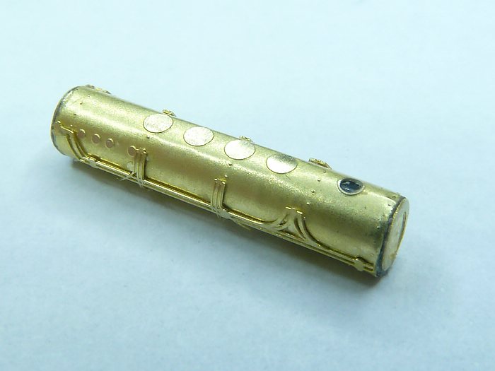

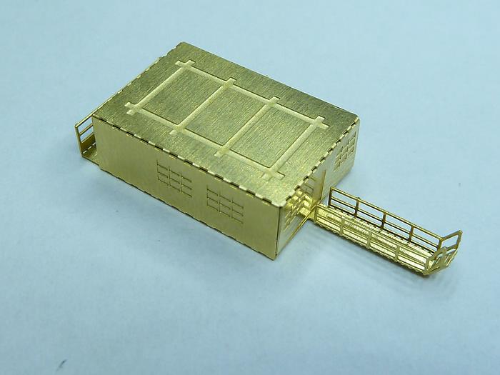

Als nächstes die "Einrichtung im Ausleger"
Die Streben tragen nacher das Ganze
Alle Teile die rein kommen
und fertig eingebaut
Die seitlichen "Gehwege"
und montiert
Als nächstes wird der Unterbau gefertigt. Der hat schon einige Einzelteile die zusammen müssen
Ich lasse einfach mal Bilder sprechen

Mittwoch, 24. September 2014, 21:06
Mann, das einstellen ist ja mehr Arbeit als das Bauen :D
So sieht der Unterbau zusammengebaut aus:
Der Zwischenstand kann sich sehen lassen. Die Auslegerteile werden nun verbunden
Nun kommt der kleine Kran an die Reihe. Dieser hat zum Glück nicht so viele Einzelteile
schon isser fetich
Der Bausatz beinhalltet auch einen Satz mit Geländer welcher optional sein soll,bei mir war er aber so dabei
Ultra dünn ist er, aber sehr schön gemacht
Zum Vergleich hab ich mal ein Ätzteil von Revell darunter gelegt, beide im Maßstab 1:700.
Einziger Nachteil, wenn man die komisch anguckt sind die beleidigt und verbiegen sich bis zur Unkenntlichkeit ;(
Aber es sind sooo viele dabei, benötigt wird nicht mal die Hälfte. In der Anleitung ist keine Angabe wo diese angeklebt werden sollten, darum habe ich einfach mal in Form gebracht und drauf los geklebt

Den Anfang bildet der Kessel, welcher gerundet werden soll. Dies mache ich so:
Als Unterlage dient ein gefaltetes Papiertaschentuch, Ätzteil drauf und mit was runden und viel Druch drüberrollen:
Die Durchmesser werden nach und nach immer kleiner
zum Schluss habe ich ihm einen Kern aus Kohlefaser spendiert, da der Durchmesser gerade passte. Ein tropfen Sekundenkleber drauf und angedrückt ist das Ergebnis sehr gut. Keine Kannten oder Druckstellen.
Die Enddeckel drauf und schon fertig
Als nächstes sind die Dampleitungen am Außenmantel dran. Sehr sehr zierlich die Dinger
trozdem müssen auch die rund werden. Also wieder rauf aufs Taschentuch, Kohlefaserstab drüber und beherzt einen ordentlichen Klaps oben drauf.
so gebogen schmiegt es sich schön an den Kessel an
Nun das Untergestell biegen
Das Führerhaus
und das Dach. Dies hab ich auch mit dieser Methode gebogen
Die schlimmsten Teile am Zug sind die Puffer... sehr klein und ein Stückchen Gußast muss da auch noch drauf
an der Lock
So schnell kann Bauen sein, nach lediglich 2 Stunden war meine Lock fertig mit einer stolzen Länge von 18mm.
