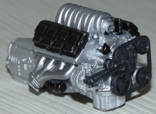

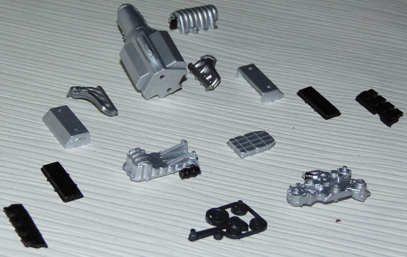

Mein erster Schritt der Motor.
Fehler: Die Anleitung nicht richtig gelesen oder interpretiert. So wuden einige Teile nicht korrekt coloriert
Ich denke für mein erstes mal ist das ganz in Ordnung (allerdings nicht mehr so ganz wenn man das Originalfoto der 20MP Kamera sieht :S )

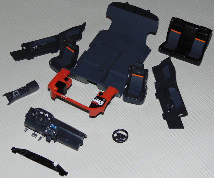

Auch der Fahrgastraum lief noch ganz gut.
Hier hat sich der Fehler mit den fehlenden Pinselstärken bemerkbar gemacht.

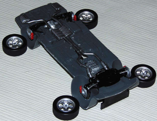

Auch bei der Montage des Unterbodens gab es noch keine großen Komplikationen

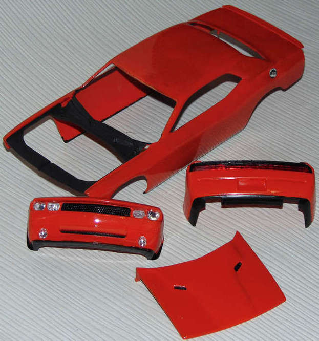

Allerdings mit der karosserie begann das Unheil seinen Lauf zu nehmen.
Ich habe sie ganz gut lackiert bekommen (Airbrush) und weil Glanz gefehlt hat sollte noch ne Schicht Klarlack glänzend rauf . was dann folgte weiss ich selber nicht wie es geschah. ich habe den Klarlack mit der Airbrush raufgetan und plotzlich schlug der Lack blasen und wölbte sich überall. Hier weiss ich nicht was Falsch war aber die Karosserie hatte mind 4 Tage Trockenzeit.
jetzt hieß es alte Farbe runter und da ich kein Schleifpapier hatte mit kleinen rotierenden Messingdrahtbürste (GANZ BÖSER FEHLER ) nun waren Riefen im Gehäuse . Also zum Baumarkt , Spachtelmasse und Schleifpapier besorgt, und gespachtelt,geschliffen,lackiert mehrmals bis es einigermaßen glatt war.
Nun ne dicke Lackschicht Farb und Klarlack rauf und die Scheiben eingesetzt. Nächster Fehler , den normalen kleber für die Scheiben genommen.
Ebenfalls ein Fehler die dicke Lackschicht
Beim zusammenbauen haben die Teile nicht mehr so ganz gepasst.
Ich werde die Decals trotzdem noch aufbringen, und das Auto #1 als Erfahrung und lernprozess abtun.

Ansonsten: So schlecht isser doch garnicht...man erkännt doch eindeutig den Chali.... :lol: Im ernst. lass dich nicht unterkriegen wenn mal was nicht so klappt wie man sich das so vorstellt. Das wird schon alles mit der Zeit. Ne Airgun haste ja auch schon am start. Ich könnte mir vorstellen das du für den Lack bestimmt Acryllack genommen hast und für den Klarlack normalen Enamel....Das zeug hasst sich gegenseitig wie die Pest, zumindest wenn du enamel auf Acryl machst. Andersherum funktioniert es, da der Acryl nicht scharf ist.

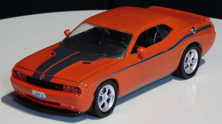

Fertigstellung meiner #1 mit Lerneffekt.
Hier ist das modellmit dem letzten schliff, den Decals .
danke auch für euren Zuspruch und Motivationen.
@Relict : das Mit dem Motor ware ja 'nur' die Farbgestaltung, werde beim nächsten Modell mir ERST die Vorlagen/Originale aus dem Internet anschauen,damit die Teile von der Farbgestaltung besser passen.
das mit dem Klarlack da hab ich so meine Vermutung, werde es demnächst mal an ein Stück altem Plastik testen. Es gibt 2 Punkte die vermutlich ausschlaggebend waren.1. Die Airbrush hatte Dreck an der Düse weshalb die Farbe ungleichmäßig heraustrat, Zweitens denke ich habe ich den Klarlack zu Stark verdünnt, mir kam er jedenfalls ziemlich wässrig vor.
hier noch ein paar Bilder des fertigen Modells, und die Ecke in die er kommt wird definitiv etwas dunkler sein, aber hell genug das man das Modell noch anschauen kann.
Typische Großansicht:
und nun ein von XnView erstelltes Mosaik:
Damit wäre dieses Kapitel für mich beendet, und ich werde die nächsten Tage das neue Kapitel aufschlagen.

Hi, für das erste Modell ist er nicht übel und ich kann aus eigener Erfahrung sagen, dass man mit jedem Modell dazu lernt. Sofern man sich für den Modellbau interessiert natürlich. Aber du wirst sehen, mit jedem mal wird es besser. :ok:
