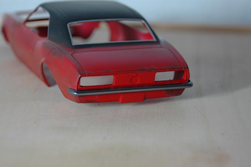

Chrom mit metal polishing powder
Hallo Leute :wink:
Da ich nur noch mit Farben auf Wasserbasis arbeite ist es etwas nervig wenn ich dann Teile verchromen muß.
dazu ist alclad2 nunmal das beste was man hier so bekommen kann
aber leider muß ich die Airgun dann wieder mit irgendeinem Lösemittel reinigen und das stinkt mir.

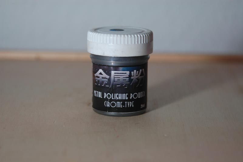

Deshalb hab ich mal nach Alternativen gesucht und dieses Puder entdeckt:
der Aufbau ist folgendermaßen:
-Grundierung
-Vallejo Schwarz
-Klarlack
-dann mit dem Pulver poliert
das Ergebnis sieht dann so aus:
Gar nicht so schlecht wie ich finde.
Gruß Maik
h@mmerhand
Donnerstag, 15. Januar 2015, 16:43
Hallo Maik,
Wie sieht es denn mit der Abriebfestigkeit aus, bzw. wie wird versiegelt um Haltbarkeit zu erzielen. Gerade bei hervorstehenden Kanten ist das ein Thema.

Beiträge: 582
Realname: Maik
Wohnort: irgendwo im Wald
Donnerstag, 15. Januar 2015, 17:08
Eine Versiegelung hab ich noch nicht probiert.
Die Stossstange wurde schon mehrfach angefasst und es sind keine Abriebsspuren zu sehen.
Hier die Info vom Verkäufer: https://www.uschivdr.com/products-in-det…allic-pigments/
Beiträge: 437
Realname: Stephan Riekenberg-Kubat
Wohnort: Reken
Donnerstag, 15. Januar 2015, 18:07
Hallo Maik,
ich habe das Zeug auch, und ich habe es mal mit dem Klarlack von Valljeo versiegelt.
Es geht, meiner Meinung nach, etwas glanz verloren.
Stephan

Freitag, 16. Januar 2015, 20:16
Hallo!
Dann will ich aus dem Nähkästchen plaudern!
Das Puder gibt es unter verschiedenen Bezeichnungen,u.a. hab ich hier das Pulver von C1 Models.
https://www.youtube.com/watch?v=TbU0iULWgeA
https://www.c1-models.com/c1-metalizer/
Wie auch beim alcladII-chrome -Lack ist eine schwarz-glänzende Grundlackierung ratsam.
Und je besser der Glanz und die Oberfläche des schwarzen Lacks ist,desto besser ist das Ergebnis des Puders.
Ich hab das Puder auf einem glänzenden schwarzen Deckel einer Spraydose getestet,das Ergebnis überzeugt,kommt aber m.E. nicht an alclad II vom Chromeindruck heran.
Und bedenken solltet ihr bei alclad II oder den Pulvern ,dass der chrome-Effekt auf grossen, glatten Flächen verloren geht.
Richtig gut sieht der Effekt bei Felgen,Stossstangen und unruhigen,gebogenen Flächen aus.
Das Pulver brauch man im Gegensatz zum alclad II nicht versiegeln,man kann einfach nochmal mit Pulver über die Fläche.
Ich hoffe,dass meine Erfahrung etwas weiterhilft.
Gruß Ralf :wink:
