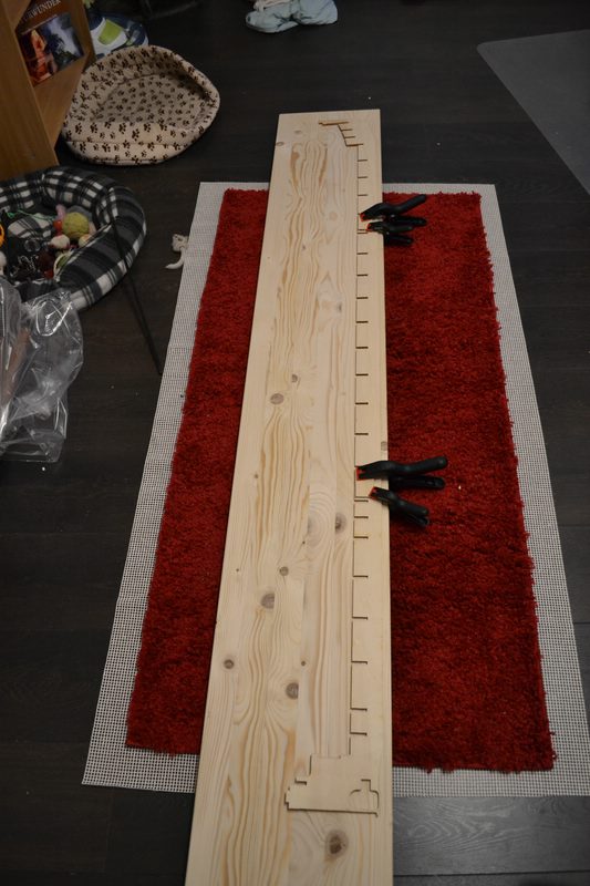

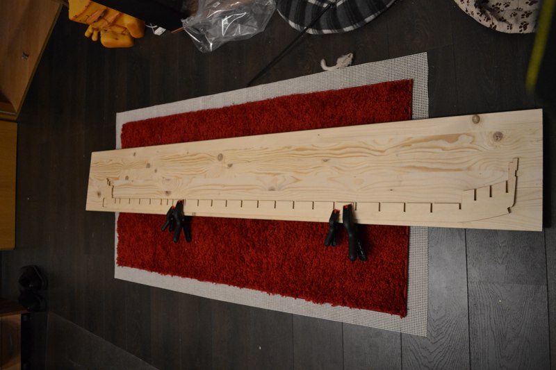

Der Kiel wurde (eher mühsam) aus dem Holzträger von 5mm Stärke getrennt und verklebt. Die Ausrichtung der einzelnen Segmente wurde dabei mit einem langen Stahllineal vorgenommen und anschliessend wurden die Kielsegmente zur Fixierung mit kurzen Messingstiften an der zukünftigen Helling (noch ist es nur das Bodenbrett) festgenagelt (Die kleinen Löcher spielen später keine Rolle mehr). Damit der Kiel nicht am Bodenbrett festklebt hatte ich Frischhaltefolie um die betreffenden Stellen gewickelt.
Abschliessend wurde der Kiel an den Trennstellen noch mit Reststücken verstärkt. (Als Hilfsmittel: Der Teppich hat eine Länge von 1,40m)

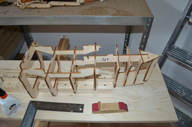

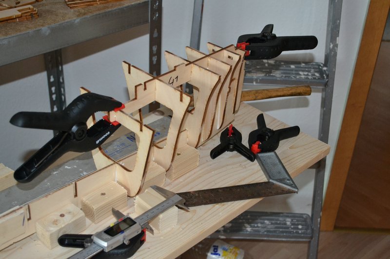

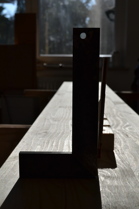

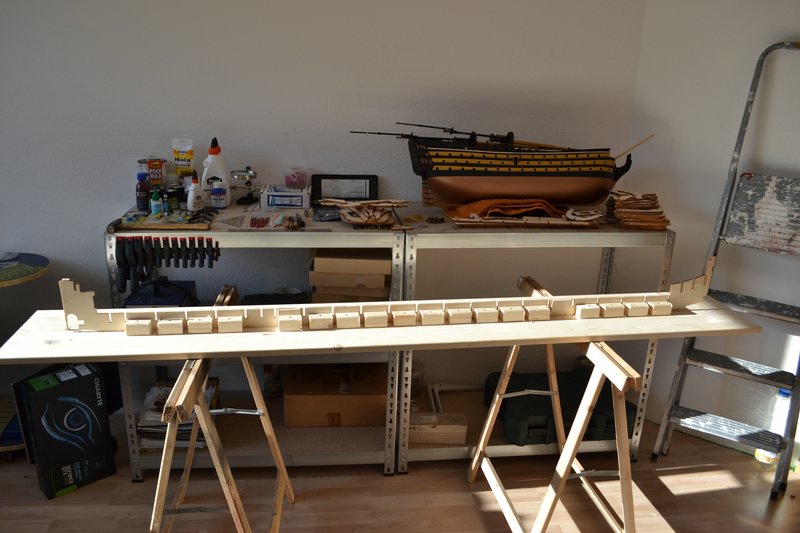

Zunächst einmal wurde eine stabile Helling gebaut, da man, aufgrund der Dimensionen der Titanic, Wellen im Rumpf oder Verzug recht gut sehen würde. Dazu habe ich einen Vierkant in kurze (je 6cm) Stücke zersägt, an einem Stahllineal ausgerichtet und auf das Brett geklebt/geschraubt.
Da verzieht sich erstmal nichts mehr. (Im Hintergrund eine Victry, die auf ihre Takelung wartet.)

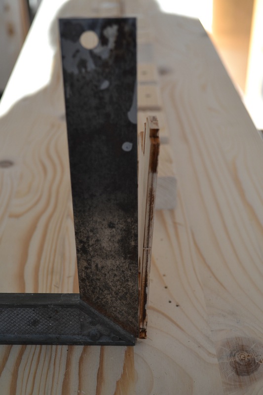

Blöderweise ist der Kiel in sich schon leicht verzogen, wobei ich diesen Umstand an Bug und Heck nicht mittels dieser Klötzchen ausbügeln kann; dort kommen spanten ran, so dass für die Klötze kein Platz ist. Bei der grösse der Bauteile war es schon fast zu erwarten, dass ein leichter Verzug drin ist. Holz ist nunmal ein lebendiger Werkstoff.

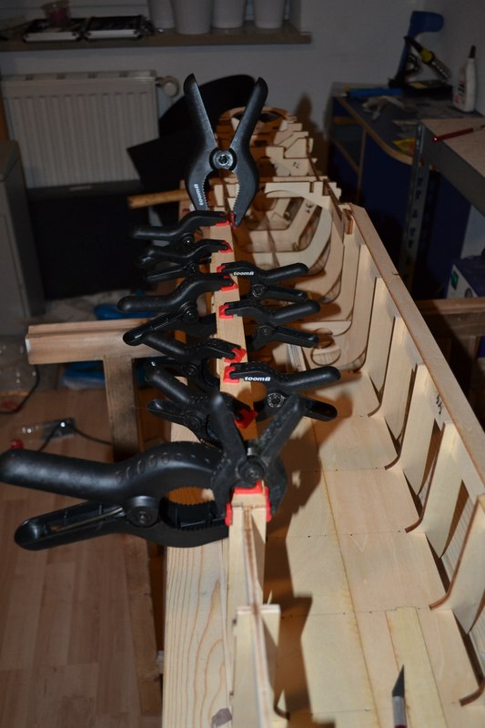

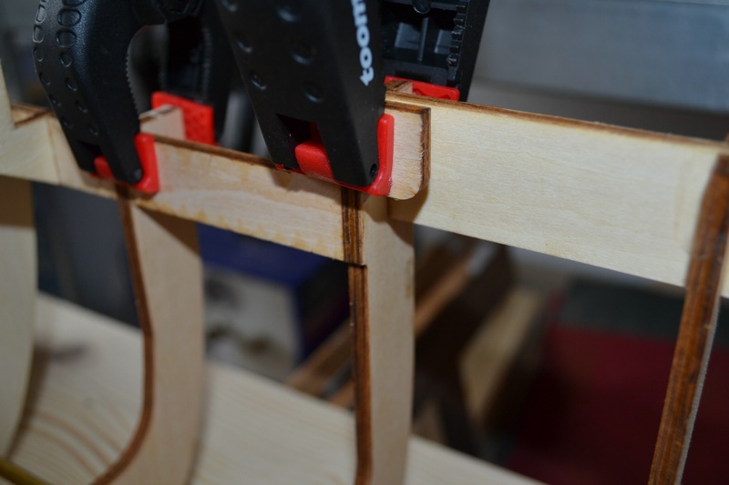

Darum heisst es zu beginn gleich "Klammerorgie"... Der erste Spant dient schon als erste Korrektur des Verzugs.
Zwischenstand:

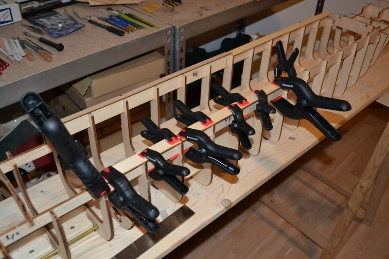

Erster Spantenabschnitt nach Bauanleitung geschafft, der Bug ist auch schon fast gerade:
Eisberge: An Bug und Heck ist es schwierig einen Support des Kiels zu bauen um einen Verzug auszugleichen. Die entsprechenden Abschnitte sind an ihrer höchsten Stelle etwa 5mm aus der Senkrechten. Ich sehe es nicht als Reklamatiosbedüftrig an, dass Holz wie oben beschrieben ein lebendiger Werkstoff ist und solche "Eisberge" zum täglich Brot bei der Spantenbauweise gehören. Insbesondere finde ich erstaunlich, dass der Verzug bezogen auf die grösse des Holzstücks recht klein ausfällt.
Beim Weiterbauen muss ich an diesen Stellen stets darauf achten den Verzug nicht zu fixieren, sondern eher auszumerzen.

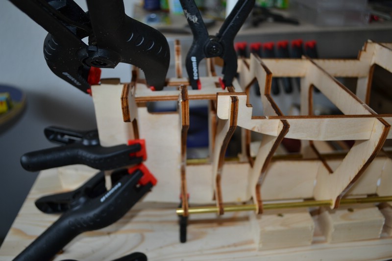

folgte die Ausstattung des Modells mit allen Spanten, wobei die letzten Spanten ordentlich geklammert wurden, um den Verzug (siehe letzter Post) aus dem Kiel heraus zu bekommen. Ganz raus ist er noch nicht, aber das wird sich mit der BEfestigung des Achterdecks lösen.
Die Längsverstrebung (Stringer, heissen die im Schiffbau auch so?) sind zum Bug hin nicht in Nuten gefasst, sondern lagern (vorn) seitlich an den Spannten, Damit alles gerade bleibt sind sie gut geklammert. Die Stevenrohre dienen nur der Ausrichtung und sind noch nicht verklebt.

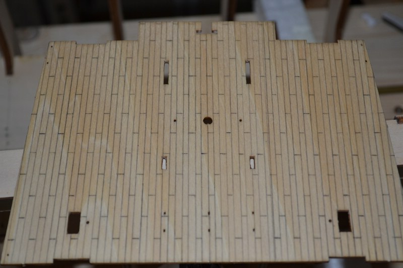

Die Decks einfach nur mit Klarlack zu versiegeln gefiel mir nicht. Daher habe ich (ähnlich wie Ray) die Planken mittels eines 0.5mm Druckbleistifts aufgezeichnet und anschliessend Klarlack drüber (2 Schichten). Zuvor hatte ich die Platten jedoch noch mittels 240er Schleifpapier geglättet. Plankenbreite 2,5mm und Länge 3cm). Es ist zwar nicht Massstabsgetreu, aber das wäre recht schwer realisierbar.
Eisberge: Die Maserung der Holzplatten ist in den aufgezeichneten Planken noch gut zu erkennen, Ich finde es eher suboptimal, aber Funierholz zu verkleben würde recht aufwedig werden. Das Aufzeichnen nimmt recht viel Zeit in Anspruch.

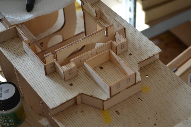

Am Bug wurde ein Deck bereits fest verklebt, nachdem die betreffenden Teile gestrichen waren.
Eine weitere Wand wurde zusammengesetz und die Kanten sauber verschliffen (Auf dem Foto noch nicht verschliffen)
Eine Lücke tut sich beidseitig an einer Stellwand in hinten Teil des Schiffes auf. Hier musste ich mir Reststücken auffüllen. Ich hatte mehrfach hin und her probiert, aber ohne Lücke passte doch nichts zusammen.
Stellprobe...
... und nach dem Lackieren eingeklebt.
Hier vorn ist es derzeit auch nur eine Stellprobe, da ich noch die Ätzteile befestigen möchte, bevor man später nicht mehr so gut daran kommt.
Eisberge:
Am Heck des Schiffes mussten Teile angepasst werden, es wollt einfach nicht passen.
Das Holz der Wände fasert ein wenig aus, somit habe ich es nach dem ersten Streichgang gleich nochmal abgeschliffen, damit es glatt wird... bei den nächsten Wänden werde ich mehr in die Vorarbeit investieren.
Die Anleitung sieht es vor, dass Ätzteile erst recht spät an den Wänden befestigt werden. Wie man dann jedoch noch vernünftig an die Stellen herankommen soll ist mir teilweise ein Rätsel. Daher ziehe ich die befestigung der Ätzteile (Türen und Fester) vor.
