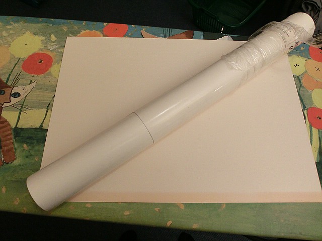

Grundausstattung
Grundsätzlich ist Kartonmodellbau bereits mit einem geringen Aufwand an Werkzeug möglich. Da keine Maschinen gebraucht werden, kein Schleifen oder Spachteln anfällt ist das Ganze wohnzimmertauglich, was auch zum Erhalt des häuslichen Friedens beitragen kann. Im Folgenden beschreibe ich, was man meiner Ansicht nach als Minimalausstattung an Werkzeug benötigt. Halt, Halt wird der eine oder andere von Euch sagen, da gehört noch dieses oder jenes dazu. Ich weiß dass es subjektiv ist, aber ich habe selbst so angefangen und mehr braucht man zum Einstieg definitiv nicht. Ich selbst bin mittlerweile auch vielseitiger ausgestattet. Das ist aber ein anderes Thema und dazu komme ich im Verlauf dieses Tutorials sicher noch.
Schneidematte, Stahllineal und Japanspachtel. Ja, der Spachtel gehört dazu, denn das Lineal ist für kleine Teile zu unhandlich. Man könnte auch ein kurzes Stahllineal kaufen, aber ein Satz Japanspachtel ist deutlich kostengünstiger und erfüllt den selben Zweck. Beim Lineal ist grundsätzlich darauf zu achten, dass es ohne Abstand aufliegt. Viele Lineale haben eine abgesetzte Kante, da sie aus dem Zeichnen mit Tuschestiften kommen. Diese verhindert das Hinterlaufen der Tusche unter das Lineal, ermöglicht in unserem Fall aber das Unterschneiden und damit das Abweichen von der Schnittlinie. Die Schneidematte sollte bekannt sein. Andere Unterlagen funktionieren auch, sind auf Dauer aber nicht praktikabel. Glas wirkt sich nachteilig auf die Schärfe der Klingen aus, und Pappe wird ziemlich rasch zerstört.
Zum Schneiden Cuttermesser, Skalpell, lange und kurze Schere. Das Cuttermesser dient ebenso wie die lange Schere zum groben ausschneiden oder schneiden längerer Linien. Für die Feinarbeit und schneiden von Kurven nimmt man besser die beiden anderen Werkzeuge.
Nadel zum Rillen und Ritzen Technik, gehe ich später noch drauf ein), gerade und gebogene Pinzette zum applizieren von Kleinteilen, Klemmen. Bei denKlemmen sollte man drauf achten, dass diese glatte Flächen haben. Die Abgebildeten haben das nicht, was zu Abdrücken führen kann. Die Klemmen sind neu, und ich bin noch nicht dazu gekommen etwas auf die Klemmflächen zu kleben.
Kleber, grundsätzlich ist jeder Papierkleber geeignet. Zur Grundausstattung sollten aber diese Beiden gehören: Ein lösemittelhaltiger Kleber für feste Verbindungen und Weißleim für kleinere Teile. Der erste hat den Vorteil, das er längere Zeit offen bleibt, und man so Zeit für Korrekturen hat (gut bei großen Spantgerüsten). Diese Klebeverbindungen binden fest ab. Nachteilig ist das ziehen von Fäden und dass der Kleber glänzend austrocknet. Der Weißleim trocknet dagegen matt aus und übergetretener Klebstoff ist hinterher kaum zu sehen. Er ist daher für kleine Teile sehr geeignet. Nachteilig kann sein, dass er relativ schnell austrocknet, da der Karton die Flüssigkeit (Wasser) aufnimmt. Insgesamt sind auch diese Verbindungen sehr fest. Ich verwende überwiegend Weißleim, verdünnt mit ca. 5 - 10 % Wasser.
Ein weicher Bleistift zum Kantenfärben. Jetzt wird der eine oder andere Scharfsichtige aber stutzen und sich denken: "Moment mal, dort ist aber 3H zu lesen." Drin steckt aber eine Mine Härte B, etwas anderes würde zum Abdunkeln der Kanten nicht funktionieren. Warum ein Bleistift und keine Farbe? Nun, in vielen Fällen und gerade zu Anfang reicht es vollkommen aus die weißen Schnittkanten einfach nur abzudunkeln. Eine graue Kante fällt längst nicht so auf wie eine weiße, und man erreicht bereits so ein schönes Ergebnis.
Das war es zunächst. In den nächsten Folgen werde ich vertieft auf die Werkzeuge eingehen. Stay tuned.

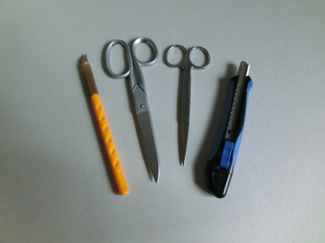

Schneidewerkzeuge
Nach der Grundlage wird es nun spezieller. Es geht um die Schneidewerkzeuge. Ich stelle hier jene vor mit den ich arbeite und mit denen man nach meiner Ansicht problemlos alle anstehenden Arbeiten im Kartonbau erledigen kann.
Messer:
  1. Cuttermesser, hauptsächlich zum groben Ausschneiden von größeren Teilen oder auch zum Zurechtschneiden stärkerer Pappen.
  2. Designmesser, gelegentlich auch Skalpelle genannt, mein bevorzugtes Arbeitsinstrument, da sie sich sehr gut führen lassen. Durch die schmalen Klingen (das gelbe Messer hat 6mm und das schwarze Messer 4mm breite Klingen) lassen sich auch enge Radien schneiden.
  3. Skalpelle mit Wechselklingen, ähnliches Einsatzspektrum wie die Designmesser. Diese kommen bei mir weniger zum Einsatz. Hauptsächlich dann, wenn ich Überstände abhobeln muss. Dafür sind die langen Schneiden sehr hilfreich.
  4. Kurvenmesser, siehe auch 2. Bild, zum Schneiden von Radien bis runter zu wenigen Millimetern (abhängig vom individuellen Können). Das Messer hat eine drehbar gelagerte Klinge und wirkt wie eine Schleppfahne. Es richtet sich also immer der Bewegungsrichtung entsprechend aus.
  5. Kreisschneider, zum Ausschneiden größerer Kreise. Der Kreisschneider wirkt dabei wie ein Zirkel. Er ist möglichst senkrecht zu führen, da er sonst leicht aus der Spur zu bringen ist. Gerade Pappen > 0,5mm oder auch Doppelungen können nur mit viel Druck in einem Zug geschnitten werden, was aber zu Lasten der Genauigkeit geht. Um nicht zu viel Druck auszuüben, was das Verreißen begünstigt, ist es sinnvoll einen Kreis mit wenig Druck (Scharfe Klinge vorausgesetzt!!!) mehrfach zu umfahren. Um eine 0,5mm-Pappe zu schneiden, brauche ich in der Regel 3 - 4 Umdrehungen.
Scheren:
  1. Lange Schere, wie das Cuttermesser zum groben Ausschneiden oder für langgestreckte Teile.
  2. Mittlere Schere, geht schon in Richtung Silouettenschere, wird bzw. wurde bei mir zum Ausschneiden der meisten Teile verwendet. Inzwischen bin ich aber dazu übergegangen fast nur noch mit dem Designmesser zu arbeiten.
  3. Gerade Silouettenschere, sehr gut geignet für kurze Schnitte und zum Ausschneiden von Bögen und Kreisen. Eigentlich benutze ich für Außenbögen hinunter bis ca. 3mm Durchmesser nur noch diese und die folgenden Scheren.
  4. Spitze Schere, gekrümmte Spitze, wie vor, bei engen Radien unschlagbar.
  5. Pinzettenschere, ermöglicht sehr feine Abschnitte, da sie sich sehr gut dosiert führen lässt. Ich verwende sie besonders im Wechsel mit der vorhergehenden Scheren bei sehr kleinen Bögen.

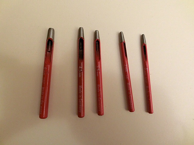

Sonstiges:
Verschiedene Meißel zum Aussticheln von kleinen Aussparungen. Das Teil mit dem Holzgriff ist ursprünglich eine Radiernadel aus dem Grafikbereich und ist Rund, Durch den Schrägschnitt ist die Messerfläche eliptisch und eignet sich zum Aussticheln runder Flächen. Die anderen Teile sind Modellbaumeißel. Die zwei rechten sind gerade, während der linke eckig ist und durch den Schrägschnitt nach zwei Seiten schneiden kann. Sehr schön zum Ansticheln von Innenecken. Darauf gehe ich aber noch bei den Arbeitstechniken näher ein.
Locheisen, unverzichtbar zur Produktion von Pappscheiben oder Ausschneiden kleiner runder Teile. Die abgebildeten Locheisen haben ihre gerade Kante innen. Das macht sie zum Ausstechen z.B. von Bullaugen nur bedingt geeignet, da der äußere Rand eingedrückt wird. Der normale Modellbaukarton kann normalerweise wieder in Form gebracht werden. Doppelungen und dickere Pappe wird zu stark deformiert. Für diesen Fall muss der konische Schliff innen liegen und nicht wie hier außen.
Mit diesen Werkzeugen ist es möglich so gut wie alles im Kartonbau zu bewerkstelligen. Außerdem gibt es noch allerlei Varianten der hier gezeigten Werkzeuge. Letztendlich muss jeder für sich selbst heraus finden, welche Werkzeuge ihm persönlich liegen , bzw. mit welcher er die besten Ergebnisse erzielt. Löcher könnte man z.B. auch mit einem Bohrer herstellen. Allerdings muss dazu der Karton besonders behandelt werden. Als nächstes werde ich noch etwas zu den verschiedenen Klebern schreiben, bevor es dann an die Arbeitstechniken geht. Stay tuned.

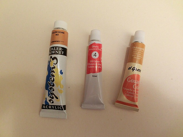

Farben
Generell sind Kartonmodelle ja fertig bemalt. Da der Karton aber in der Regel nicht duchgefärbt ist, sind an außen liegenden Klebekanten leider die weißen Schnittkanten zu sehen. Eine farbliche Behandlung tut not, da es den Eindruck des gesamten Modells erheblich beeinflusst. Wie unter Grundausstattung bereits erwähnt tut es da schon das Färben mit einem weichen Bleistift. Darüber hinaus kann eigentlich alles zum Färben verwendet werden.
Angefangen von den klassischen Modellfarben über den guten alten Tuschkasten hin zu Bunt- bzw. Aquarellstiften. Des Weiteren gehen natürlich auch die Farben aus dem Künstlerbereich wie Acryl-, Öl- oder Gouachefarben. Ach ja, nicht zu vergessen Drake´s geliebte Plakafarbe. Welche Art Farbe man letztlich verwendet spielt keine Rolle. Lediglich bei den Farben, die mit Wasser verdünnt werden, wie z.B. die Tuschfarben, ist bei dem Material Karton Vorsicht angebracht. Grundsätzlich ist nur zu beachten, dass der Untergrund stark saugend ist, also der Pinselinhalt schneller aufgenommen wird.
Aufgetragen wird die Farbe in der Regel mit Pinseln oder direkt mit dem Stift, da es ja nicht um die Bemalung größerer Flächen geht. Dennoch kann auch die Airbrush zum Einsatz kommen, z.B. wenn es um die Darstellung von Staubschichten geht.
Nicht abgebildet habe ich Filzstifte. Die funktionieren auch, aber sind gerade wegen der starksaugenden Materialeigenschaften des Kartons nicht unproblematisch. Tinten sind sehr dünnflüssig und werden geradezu gierig von Untergrund aufgesogen. Das kann dazu führen dass die Farbe nicht nur die Schnittkante färbt, sondern die Umgebung gleich mit. Das ist mir zu Beginn gelegentlich passiert, weshalb ich heutzutage auf Filzstifte verzichte.
Soweit zu den Farben. Im nächsten Kapitel werde ich noch einige nützliche Helferlein vorstellen. Stay tuned.

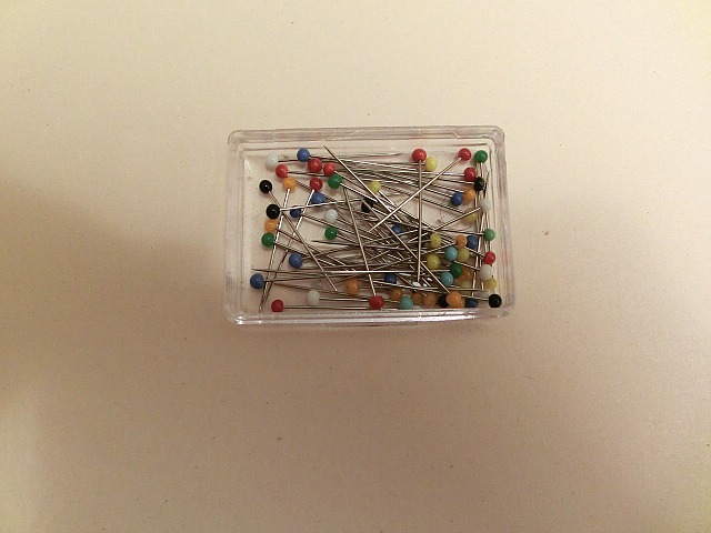

Donnerstag, 5. Februar 2015, 19:25
Nützliche Helferlein
Um den Themenkomplex Werkzeuge abzuschließen gehe ich noch auf unverzichtbare "nützliche Helferlein" ein. Diese sind nicht spezifisch Für den Kartonbau, da sie eigentlich jeder Modellbauer zur Hand haben sollte.
Pinzetten, unverzichtbar um Kleinteile zu applizieren, besonders in die entlegenen Ecken eines Modells. Daher sollten nicht nur gerade und gebogene Pinzetten vorhanden sein, sondern auch verschiedene Längen. Dauert das Halten mal wieder etwas länger sind die selbstschließenden Pinzetten sehr nützlich.
Klemmen und Klammern, zum zusammendrücken frischer Verklebungen. Zu beachten ist aber, dass die Klemmkraft ausreicht bleibenden Eindruck auf den Karton zu machen. Wenn also Sichtflächen zu klemmen sind, sollte man immer ein Stück Abfallkarton zwischen die Klemmbacken und das Bauteil legen. Gummibänder könnten zwar auch zum fixieren von Klebungen benutzt werden, aber in den meisten Fällen verzieht sich dadurch das Bauteil. Daher besser nicht verwenden.
Nadeln werden nicht häufig gebraucht, aber man sollte ein paar griffbereit haben. Und wenn auch nur zu dem Zweck die Klebertülle wieder frei zu machen. Ich verwende sie meist immer dann, wenn ich z.B. die Grundplatte für ein Spantgerüst auf mein Baubrett fixieren möchte. Darüber hinaus braucht man sie, um Zentrierungslöcher zu stechen.

Super tolles Tutorial, sehr gut zu Lesen und macht mir richtig Lust das auch mal zu probieren!
Eine Frage hätte ich, wo beziehst du diese großen Rollen mit der dünnen Klebefolie? Bin schon länger auf der Suche nach sowas..
