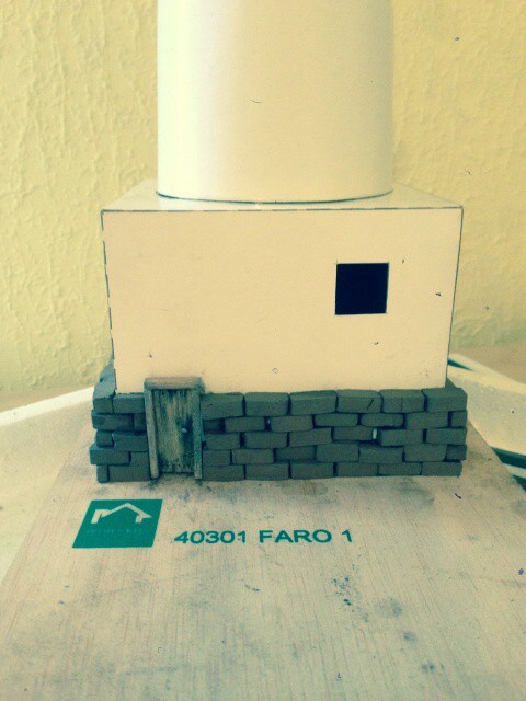

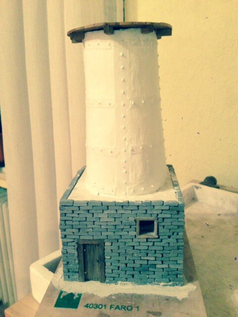

Hallo Zusammen,
Ende letzten Jahres habe ich mir meinen
ersten Bausatz bestellt. Es sollte etwas aus Ziegeln sein, also habe ich ein wenig gesucht und bin dann mit dem Leuchtturm Faro 1 von Domus Kits im Maßstab 1:50 fündig geworden.

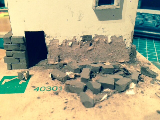

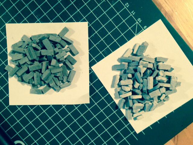

Herbe Enttäuschung, als ich dann mit dem Bau begann. Das Kartongerüst ließ sich noch gut an, aber schon da fiel mir auf, dass der Maßstab nicht so ganz richtig war bei der Tür. Dann die Ziegel, die für 1:22,5 beigelegt waren. Das eigentliche Problem dabei war aber, dass sie viel zu ungleichmäßig waren.
Es folgte also der Abbruch der bisher fertigen Mauer.
Von den Ziegeln suchte ich mir einige relativ gleichmäßige heraus und stellt mir selbst ein paar Silikonformen her, in denen ich dann fleißig neue Ziegel goß. Damit ging es schon wesentlich besser. Eine neue Tür und Fenster waren auch recht schnell gezimmert.

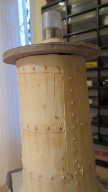

Laut Bausatz sollte auch der Turm gemauert werden, aber die Aussicht auf weitere hunderte Ziegel war irgendwie nicht so wirklich verlockend. Dann stolperte ich im Netz über den Tip, wie man aus Plastikstreifen Nietenreihen machen kann und damit war klar, dass mein Leuchtturm einen Stahlturm bekommen würde. Es folgten meine ersten Versuche, etwas rosten zu lassen und mit dem Ergebnis bin ich schon recht zufrieden. Nachdem ich meine Rostspuren noch 2x mit verdünnter Acrylfarbe übergestrichen habe, fehlen nun noch ein paar "neue" Roststellen, die noch ausstehen.
Die vorgegebene Plattform aus Holz paßt jetzt nicht mehr so wirklich, ich hab dem Turm eine Betonplatform spendiert. Den Leuchtraum habe ich mit einem LED-Lauflicht ausgestattet. Leider gibt es nach dem 5 LED immer eine winzige Pause, die dem aufmerksamen Betrachter auffällt.
Was jetzt noch fehlt, ist das Dach des Leuchtraums und das Geländer der Plattform. Ich denke mal, dass ich auch beides aus Beton machen werde.

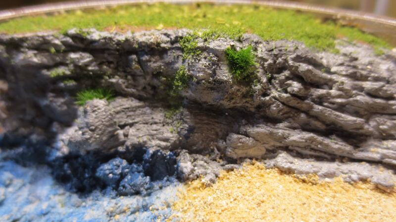

Mein Diorama soll auf einer Grundplatte von 60x40cm gebaut werden. Im linken Bereich soll ein Stück Meer sein, Der Leuchtturm soll im oberen mittleren Drittel der Platte stehen, zum Meer hin eine Felswand, die ich aus Kork machen werde. Vorne wird dann ein leiner Strand sein, landeinwärts durch eine Düne abgetrennt. Der Leuchtturm selbst soll auf einer Erhöhung stehen, der Rest des Landabschnittes soll geringfügig höher als der Strand liegen.
Den rechten Bereich des Dios wird eine Wiese einnehmen. Wobei sich die Beschaffenheit ändern soll, je weiter man sich vom Meer entfernt. Am Anfang eine Mischung aus Heidekraut und eher trockenem, langem Grasbewuchs, das übergeht in eine sattere Wiese. Dort möchte ich dann auch ein paar Bäume platzieren, einen Schäfer mit Hund und Schafen (Preiser) und einiges an Buschwerk. Zum Schutz vor schlechtem Wetter bekommen die Schafe noch einen Unterstand.

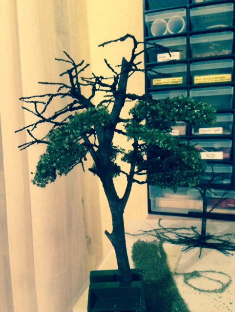

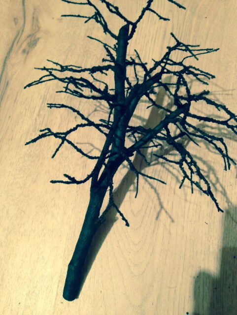

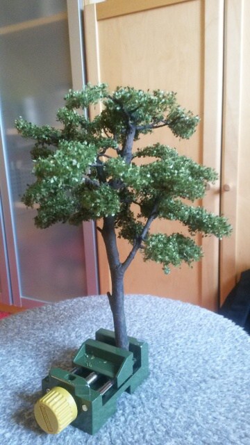

Meinen ersten Baum habe ich inzwischen gebaut, wobei ich an der Krone noch nachbessern muss. Da ist mir die Foliage (Mininatur Buchenlaub 1:45+) ausgegangen.
Als Grundstock für den Baum habe ich einen Birkenzweig genommen, den ich vorher gut durchgetrocknet habe. Im oberen Bereich habe ich einige Löcher bebohrt und jeweils mehrere Stränge Blumendraht durchgesteckt. Dann nach und nach mit verdünntem Leim bepinselt und mit Sägemehl bestreut.
Nach dem Durchtrocknen habe ich alles mit brauner Acrylfarbe gestrichen und danach noch einige Farbakzente gesetzt, damit es realistischer wirkt.
Das Belauben erfolgte dann mit der Foliage von Mininatur in Buche sommergrün.

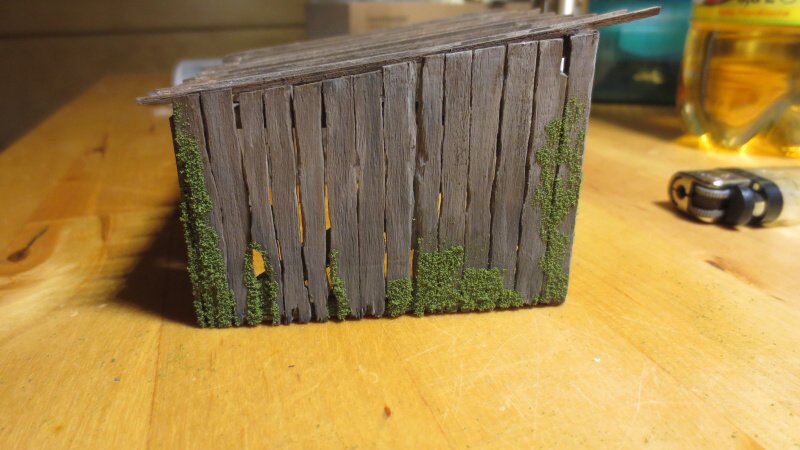

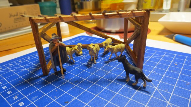

Der Unterstand für die Schafe ist aktuell noch in Arbeit. Ich verkleide gerade die Seiten.
Das Gerüst ist aus 4mm Kantholz, die Dachleisten aus 1,5mm starken Leistchen. Die Bretter sind aus eimer 1mm dicken Holzplatte, die ich in der Garage gefunden habe. Ich denke, das ist die obere Schicht eines alten Sperrholzes. Bisher ist alles nur gebeizt, das Altern mache ich dann nach dem Zusammenbau.

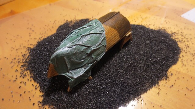

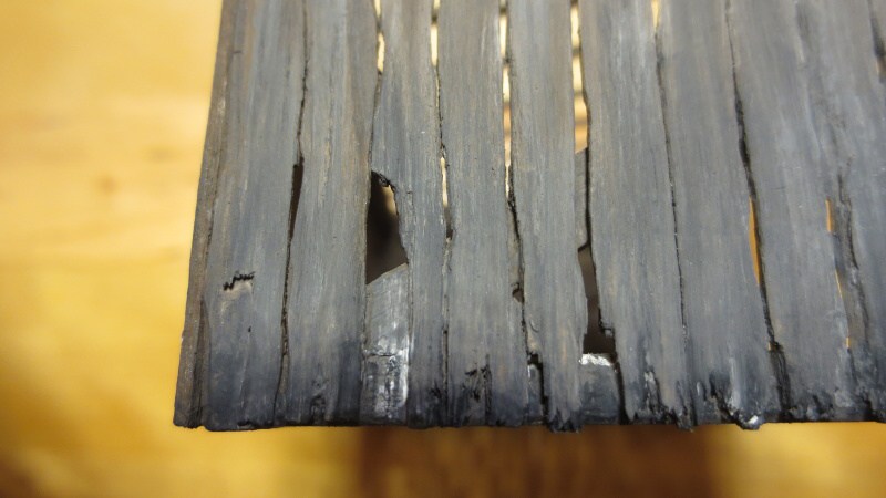

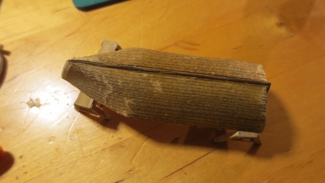

Der Strand soll nicht komplett leer bleiben. Bisher habe ich den Plan, dass dort an einem Boot gearbeitet werden soll angegangen.

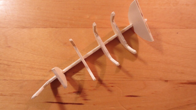

Ich hab ja im Leben noch kein Boot gebaut und auch so gar keine Ahnung, wie das geht. Ein wenig Surfen im Netz brachte mir dann den Aufbau mit Spanten etwas näher. Also habe ich in diese Richtung angefangen. Den Kiel und die Spanten habe ich aus 2mm Sperrholz ausgesägt und dann zusammen geleimt.
Für den Rumpf habe ich ein Holzband genommen (25x0,5mm). Zunächst habe ich die Beize aufgetragen. Nach dem Trocknen dann verdünnten Holzleim, damit es etwas stabiler wird. Bevor ich es auf das Bootsgerüst geleimt habe, habe ich es ein paar Minuten gewässert. Damit konnte ich es prima in Form bringen. Ein paar Klemmen halfen dann dabei, dass es das während des Trocknens auch blieb.

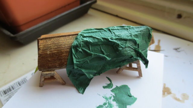

Nun soll ja an dem Boot gearbeitet werden, dementsprechend steht es da am besten kieloben aufgebockt. Eine Plane, die umgeschlagen ist, liegt über dem Bug.
Die Plane habe ich aus Taschentuch und Leim gemacht, anschließend mit Acrylfarbe bemalt und dann Tiefen und Höhen gemalt. Zum Schluß habe ich die Plane mit einem matten Acryllack überzogen.
Damit das Boot auch nach Arbeit aussieht, habe ich einen Teil des Rumpfes mit dunklerer Beize gestrichen (ein paar schwarze Pigmente in die normale Beize).
Heute habe ich im Modellbauladen meines Vertrauens (es gibt nur noch diesen einen hier bei uns) einiges an Sachen bestellt zur Bepflanzung der Düne und so.
Im Zoomarkt habe ich zufällig heute einen Sand entdeckt, der sich an meinen Strand bestimmt gut machen wird. Badesand für Chinchillas ;)
Der ist sehr feinkörnig und dürfte damit den Eindruck nicht kaputt machen.

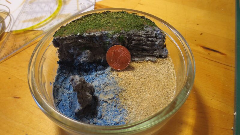

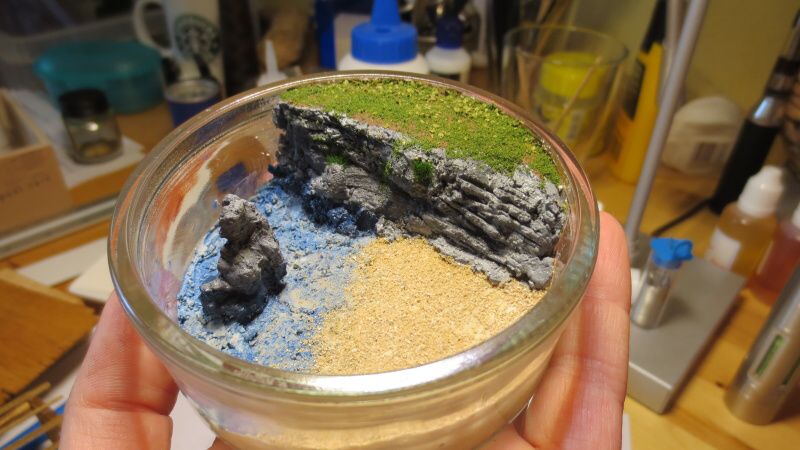

Zum Üben habe ich mir mal etwas gebastelt, das ich den Puddingtraum nenne, weil es in einem Puddingglas aufgebaut wird. Leider habe ich die Zwischenschritte nicht dokumentiert und erst eben ein paar Fotos gemacht.

Samstag, 14. Februar 2015, 18:20
Ich habe mein Mini-Dio jetzt mal mit dem Uhu Poly Max gemacht.
Das ist aber wohl eher - trotz einiger doch sehr positiver Eigenschaften - nicht so ganz mein Fall. Jedenfalls nicht, wenn man filigran arbeiten möchte oder muss. Es kommt schon sehr fest aus der Tube und läßt sich (zumindest mit Wasser) nicht verdünnen. Dementsprechend ist es nicht "streichfähig", was mir eben doch gefehlt hat. Wasserfälle kann ich mir damit gut vorstellen, eben weil es so toll klebt und schnell trocknet. Das Trocknen ist nämlich wirklich der Hammer. Die Formbarkeit ist sehr schön, damit war es kein Problem, Wellen zu machen, die an den Strand rollen.
Trocken ist das Material sehr elastisch und es läßt sich gut mit Acrylfarbe bearbeiten.
Das Acryl-Gel teste ich parallel in einem Schälchen.
Es ist deutlich flüssiger, lässt sich prima verteilen und sich auch in kleine Zwischenräume bringen. Das Trocknen dauert deutlich länger und man muss wohl den Zeitpunkt abpassen, der zum Modellieren optimal ist. Ich hab es in einer ca. 5mm Schicht aufgetragen und bin jetzt mal gespannt.
Die Fotos sind mit dem Uhu Poly Max.
Als ich die Fotos in großer Auflösung auf dem Rechner hatte, ist mir aufgefallen, dass man das Wasser, das an dem Felsen hochklettert, wohl doch nicht so sehr akzentuiert. Wieder was gelernt ;)

Samstag, 14. Februar 2015, 20:30
Hallo :wink:
Sieht alles sehr gut aus, gefällt mir. Das mit dem Acrylgel geht schon, du kannst die Struktur langsam aufbauen, ich nutze einen Künstler Borstenpinsel, durch stupfen und ziehen kann man schon schöne Wellen darstellen. Das Schöne an dem Material ist ja, das die Oberfläche schön hart wird, so kann man auch mal rüberwischen und der Glanz ist auch ok.
Sonntag, 15. Februar 2015, 08:49
Hm, zu dem Uhu Poly Max: ich hab den aus den Kartuschen verwendet, der war schon streichfähig. Ich hab den aus der Kartusche in das Bachbett gedrückt und dann mit einem Borstenpinsel (billiges Zeugs) verstrichen. Zwischendurch hab ich den Pinsel immer mal wieder in ein Wasserglas getunkt. Eine spiegelglatte Oberfläche wird das zwar nicht, aber man kann gut die Wellen und Steömungen im Bachbett darstellen. Für einen ruhigen See oder Tümpel ist es wahrscheinlich nicht geeignet.
Aber grad für die Wellen im Puddingglas optimal - wie ich glaube. Sieht auf deinen Bildern jedenfalls super aus.
Sonntag, 15. Februar 2015, 11:20
Jap, Dianteli, zum Modellieren der Wellen ist das prima. Aber wie schon geschrieben, etwas schwierig zu handhaben, wenn man auf beengtem Raum arbeitet. Sobald ich das Zeug irgendwo platziert hatte, hab ich es mit dem Werkzeug wieder mit raus gezogen. Auf jeden Fall bin ich gespannt, wie es sich auf etwas größeren Flächen verhält. Ich denke, dass man auch mehrere Materialien kombinieren kann, oder?
Was mir (auch im Nachhinein) noch aufgefallen ist, dass ich mit dem Puddingtraum zum Glasrand hin in die Tiefe gegangen bin. Das macht man mit dem Wasser im Modellbau ja wohl eher nicht.
Da werde ich auch noch etwas üben müssen, bis ich diese Vorstellung von Wasser aus dem Kopf bekomme.
LG,
Angi
Sonntag, 15. Februar 2015, 12:02
Ich hab den Uhu Poly Max mit einem feuchten Borstenpinsel in Form gebracht. Kombiniert hab ich ihn dann nur mit einer dünnen Schicht Busch Aqua Modellwasser. Das ist ein eher zähflüssige Paste, die ich fein mit einem Pinsel aufgetragen habe um ein bissl mehr "Glanz" auf das Wasser zu bekommen.

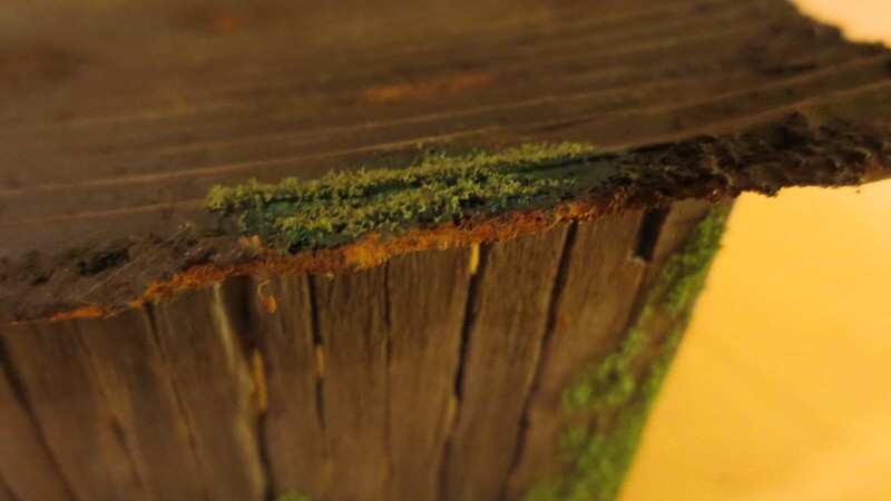

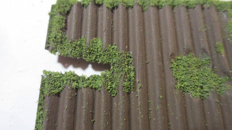

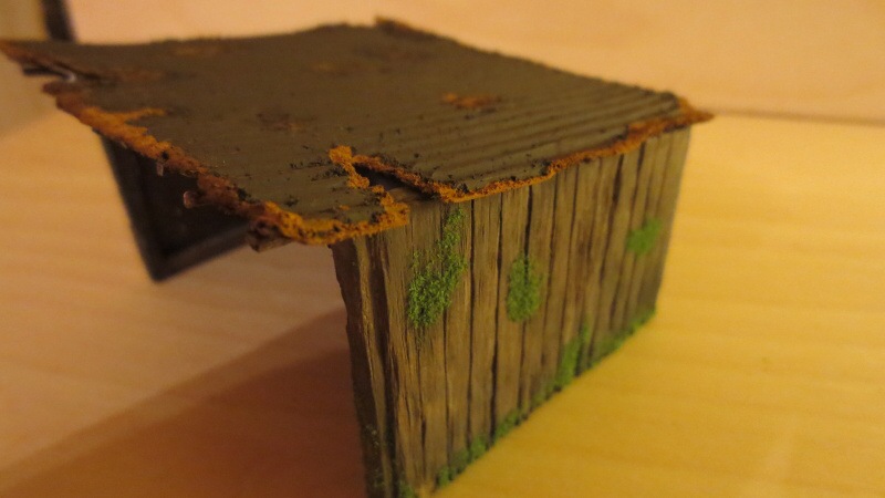

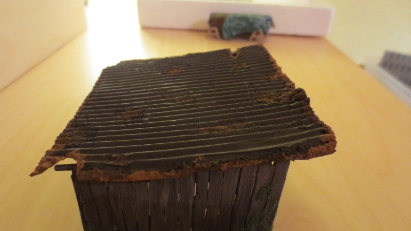

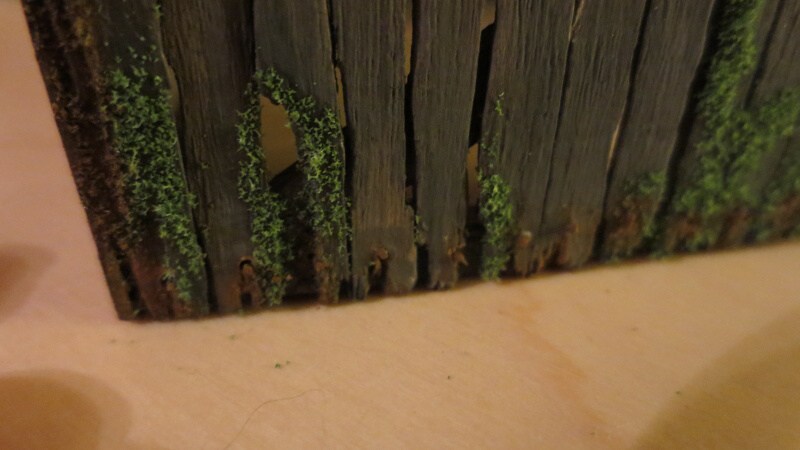

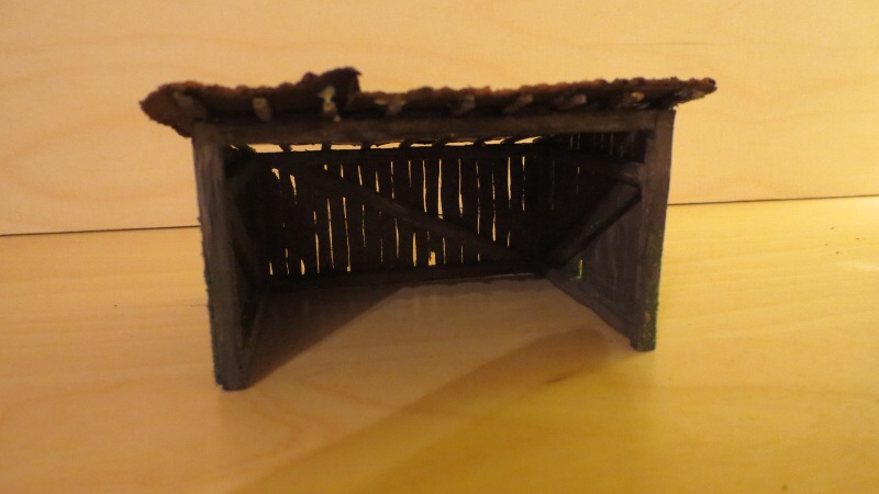

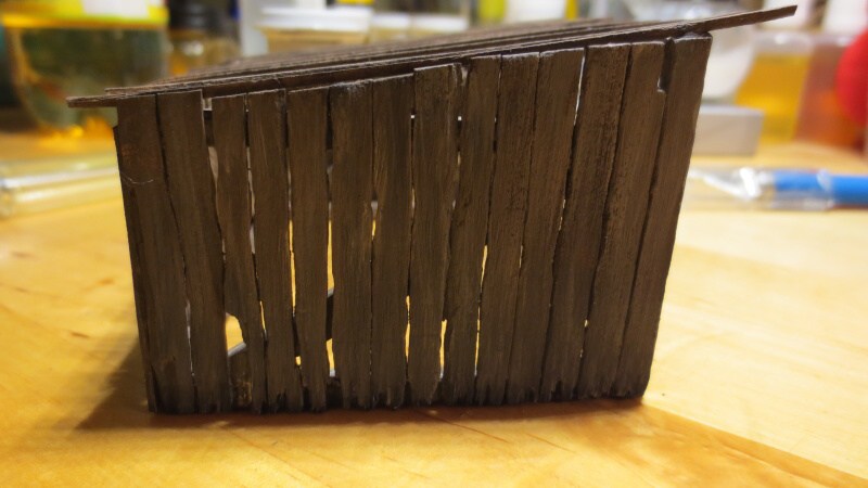

So, der Unterstand für die Schafe ist fertig? Erstmal?
Seht selbst...

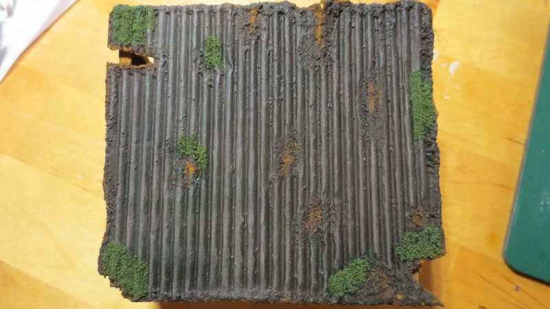

Die Brettchen, die ich für die Seiten genommen habe, sind nicht wirklich weich und ließen sich auch mit der Messingbürste nicht aufrauen. Dementsprechend haben die tollen Methoden zur Alterung auch nicht so wirklich geklappt. Ich bin dann hingegangen und hab das Alter sozusagen "portraitiert". Sicher nicht absolut zufriedenstellend, aber für's erste geht das wohl.
Anschließend habe ich Fine Turf als Moos aufgeklebt

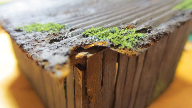

Nun fehlt nur noch das Dach. Ein Stück Wellpappe habe ich erst mal braun gestrichen und dann an einzelnen Stellen bemoost, die später den offenen Rost oder Rostblasen bilden sollen. Dann wieder alles in braun übermalt.
Bevor ich das Dach auf den Stall geklebt habe, habe ich noch den Rost aufgetragen. Ich hatte mir schon Rost gemacht, als ich den für meinen Leuchtturm brauchte. Und da habe ich noch ein halbes Röhrchen Pulver übrig.
Was meint ihr? Zu fett aufgetragen? Irgendwie denke ich, weniger "aufdringlich" würde es mir besser gefallen...
Die Bretter sollen natürlich noch Nägel bekommen, aber dazu muss ich morgen noch in den Baumarkt und einen kleinen, wirklich kleinen Bohrer besorgen. Mein kleinster ist aktuell 1,2mm und das ist bei meinem Maßstab viel zu groß. Einen Nagel habe ich heute schon geschafft, aber die Löcher mit einer Nadel zu "bohren" ist schon sehr mühselig.
Morgen kommt vllt auch mein Balsaholz. Vielleicht bestelle ich dann ja wieder mal die Abrißbirne ;)

Dienstag, 17. Februar 2015, 13:33
Wunderschön bis jetzt! :hand:
Dienstag, 17. Februar 2015, 13:46
Also der Unterstand gefällt mir 1A :ok:
Scheinst ein Händchen für Material und Farbe zu haben ........

Dienstag, 17. Februar 2015, 16:05
Hallo Angi,
den Schuppen hast Du sehr gut hinbekommen. Nur der Übergang zwischen Rost und dem Dach ist zu hart. Ich denke, deshalb wirkt es auch unstimmig. Versuch doch das noch ein wenig zu überarbeiten, ein neues Dach ist garnicht notwendig.
Henning

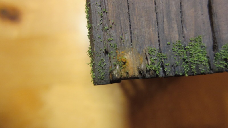

Dienstag, 17. Februar 2015, 20:12
Ich hab nachgebessert ...
... und bin jetzt zurfrieden :)
Ich habe hier etliches von dem krass vielen Rost überpinselt und das Dach noch ein paar Jahren schlechtem Wetter unterzogen.
Die ersten Nägel sind drin. Heute hatte ich die tolle Idee, Rostpulver direkt mit etwas Firniss zusammen aufzutragen. Mache ich wohl nicht nochmal. Besser wenig Leim und trockener Pinsel zum übertragen.
Hier ein paar neu gestaltete Roststellen.

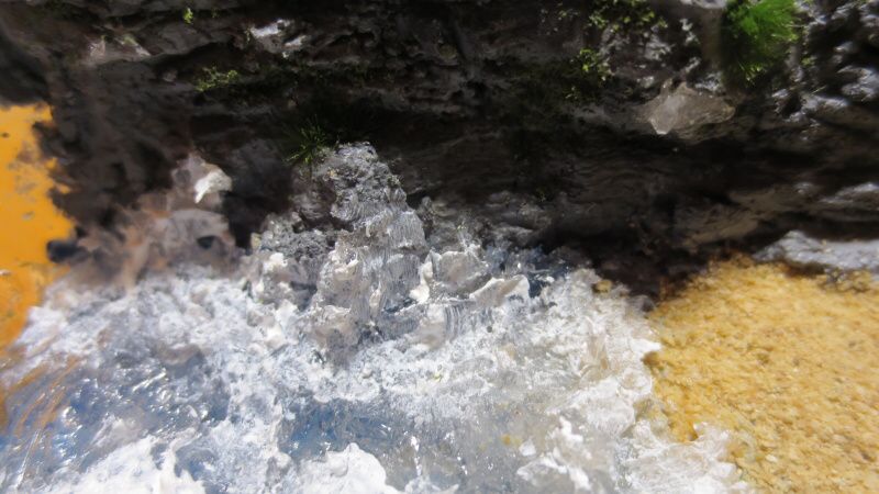

Im Moment bin ich auch noch daran, verschiedene Möglichkeiten zu testen, eine wirkliche Brandung nachzubilden.
1. Den Wellenansatz direkt vormodellieren, dann mit zunächst Acrylgel und später Uhu Poly Max fertig machen vor dem Setzen der Highlights´
2. Die Welle direkt komplett auf der Platte modellieren (wobei sie dann leider erst mal weiss bleibt), Farbgebung mit Pinsel und später dann mit Gel überpinseln
3. Welle modellieren mit Uhu Poly Max und einen Finish mit Acrylgel.
Die Anfänge sind gemacht und ich bin sehr gespannt ;)
