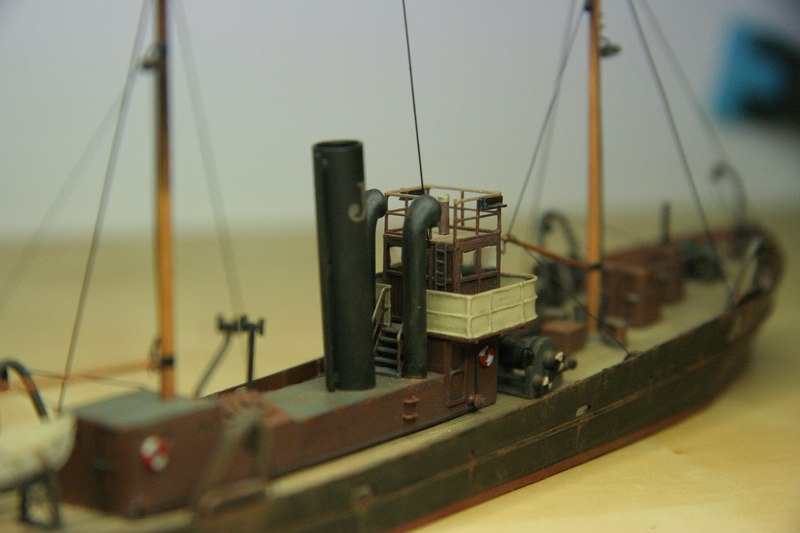

Hallo Bastelgemeinde!
Nach mehr als einem halben Jahr Bauzeit (mit vielen Unterbrechungen) habe ich gerade mal wieder ein Modell fertigstellen können. Es handelt sich um einen Fischdampfer im Maßstab 1:200, der auf den Namen "Wilhelm" getauft wurde. Fischereischiffe wie dieses kamen, grob gesagt, in der ersten Hälfte des 20. Jahrhunderts in Europa zum Einsatz. Das Modell entstand als Scratchbau aus Plastikplatten und -Profilen auf der Basis eines Kartonmodellbaubogens von "Coastal Forces in Paper". Das Kartonmodell stellt einen britischen "Strath-Class" Trawler von 1916 dar. Ich wollte jedoch einen deutschen Fischdampfer bauen, und da das Foto-Studium von deutschen und englischen Fischdampfern jener Zeit keine offensichtlichen Unterschiede zwischen ihnen ergab (was Ausrüstung und Aussehen angeht), habe ich kurzerhand ein paar Änderungen vorgenommen und den Kahn als deutschen Küstenfischer gebaut. Warum sollte es auch nicht möglich gewesen sein, dass ein britischer Trawler irgendwann in der Zeit nach dem Ersten Weltkrieg nach Deutschland verkauft wurde? ;)
Die "Wilhelm" soll später noch in ein Diorama eingebettet werden, dass einen Ausschnitt eines Fischereihafens in der Weimarer Republik zeigt. Dazu wird sie auch noch Gesellschaft von einem etwas größeren Fischdampfer bekommen, der auf Basis des Kartonmodells der "Consul Pust" entstehen soll. Die allerletzten Details, die dem Modell jetzt noch fehlen (z.B. Beflaggung), wird es erst dann bekommen...
So, erstmal genug erzählt - Hier sind die Bilder:
Das Rettungsboot stammt aus einem Zurüstsatz für die 1:200er Bismarck und ist so ziemlich der einzige Ausrüstungsgegenstand, der nicht im Eigenbau entstanden ist:
Vom Bau des Kahns hab ich leider so gut wie gar keine Fotos - Ich wollte vor allem weiterkommen, wenn ich mal Zeit zu basteln gefunden hatte :D Hier nur eins nach der Grundierung des Rumpfes:

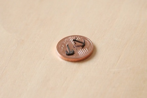

Und noch eine Detailaufnahme der beiden Anker, die ebenfalls aus Plastiksheet entstanden sind.
Wer Fragen hat - Immer her damit!

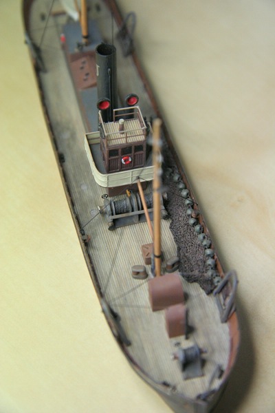

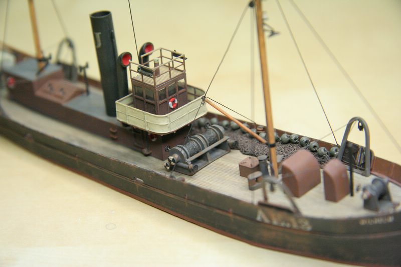

Weiter geht's:
Ach ja, die fotogeätzte Reling, Leiter und der Niedergang sind von Saemann. Hätte ich fast unterschlagen :pinch:

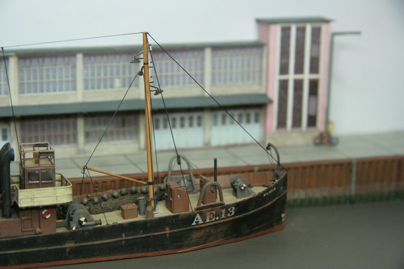

Zum Abschluss noch ein paar stimmungsvollere Bilder im Hafen (bei dem es sich eigentlich um ein Diorama für zwei andere Trawler handelt und das ebenfalls noch nicht ganz fertig ist...)
Ein gutes halbes Jahrhundert Fischereigeschichte nebeneinander am Kai:
Noch ein bisschen auf alt getrimmt:
Zu guter letzt der obligatorische Vergleich mit einem Euro:

:ok: Der Dampfer hat genau den richtigen Gammellook einer längeren Fangfahrt. Überhaupt finde ich den Bau überaus gelungen. Das es bei dem Trawler um einen englischen Typ handelt merken eh die wenigsten. Die Trawler der Nordseeanrainer sind zum Anfang des 20. Jahrhunderts alle von einem ähnlichen Typ, was die Unterscheidung erst recht zu einer Expertensache macht. Da sticht dann Deine Geschichte.Ansonsten gilt die modellbauerische Freiheit.

Absolute Spitzenarbeit. :ok:
Da kann ich nichts zu bemängeln finden, bin allerdings auch kein Fachmann für solche Schiffe.
Die Details, besonders die am Mast, sind ausgezeichnet, wie auch die Takelage.
