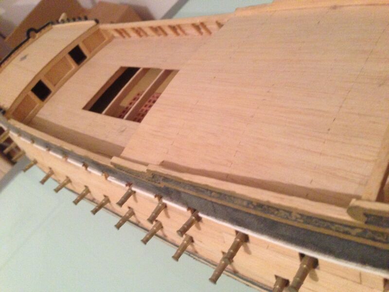

Donnerstag, 8. Januar 2015, 00:08
Ich habe das Unterdeck jetzt beplankt
Ebenfalls habe ich die Wand hinten zur kapitänskajüte ersetzt. Der Bausatz sah hier ein unförmiges Metallgussteil vor was obendrein nicht passte. Gefällt mir so besser.

Sonntag, 11. Januar 2015, 20:21
Am Wochenende hatte ich endlich Zeit für die ersten Planken. Ich hoffe es ist ok so
Ich bin soweit jetzt erst ein mal zufrieden. Es dauert alles recht lang diese doch recht wuchtigen Planken an das doch recht kleine spanten Gerüst zu Pappen. Wenn es geschliffen ist sollte es schick aussehen. Von einem halben Schiff beplanen pro Tag, wie einige hier bin ich jedoch soweit entfernt wie meine Greyhound von einem 3 Decker. Auf der anderen Seite hab ich das so zum ersten mal gemacht.
Donnerstag, 29. Januar 2015, 14:58
Hi zusammen,
bei mir ging's auch weiter. Irgendwie bin ich nicht so schnell wie andere. Na klar mach ich da so zum ersten mal, aber irgendwie gehts nur schleppend vorran. Liegt vielleicht auch daran das ich mich bei der Erstbeplankung bemüht habe die Planken nur maximal zur Hälfte zu zuspitzen. Weiter ging es dann mit Butten.
Verschliffen sieht das ganze recht gut aus
Jetzt geht es oben rum weiter. Hier für warte ich aber noch auf holz. Ich habe mich entschieden die Pforten nicht mit den Bausatzrahmen zu setzen sondern auch hier die Gussteile weg zu lassen und selbst holzrahmen zu bauen. Die Metallrahmen wirken irgendwie deplaziert.
Ansonsten sind 5mm breite Planken für den Maßstab 1:100 einfach zu groß. Die Biegungen klappen nur sehr schwierig. Ansonsten bin ich mit dem Ergebnis aber zufrieden.

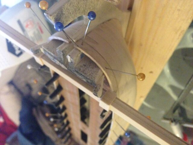

Montag, 9. Februar 2015, 06:41
Ich bin gerade etwas am rumprobieren. Es geht um die trempelrahmen.
Zum einen habe ich natürlich die, die im Bausatz enthalten sind.
Hier sieht man erst mal das Problem des Bausatzes. Das ganze kommt mit der vorgeschrieben unteren dünnen Planke viel zu tief.
Als nächstes stört mich etwas das die trempelrahmen im Bausatz aus Metal sind. Also habe ich ein mal einen aus Holz nachgebaut
Wie gesagt bin ich noch am grübeln. Holz werde ich wohl nie so steril gerade hinbekommen wie die gepressten Rahmen. Auf der anderen Seite, es ist halt kein Holz. Auf der anderen Seite werden definitiv einige Teile aus Metal sein. Fragen über Fragen.
Was sicher war, das die dünne Planke ab musste.
Hat mir schon irgendwie das Herz geblutet. Die Leiste war soooooo schön.

Ich führe meinen Monolog einfach mal weiter.
Die vom Bausatz vorgeschrieben Leiste habe ich erst mal durch eine dickere Planke ersetzt.
Danach kamen die Trempelrahmen drauf. Für die Ausrichtung habe ich einfach 7 1mm Dicke 8mm breite Leisten genommen und durchgesteckt.
Mit der dickeren Planke kamen die Rahmen gleich viel höher und die Wumme schlug oben nicht mehr an. Danach habe ich die anderen Pfortenrahmen angeklebt.
weil alle immer so gesundes Zeug trinken....
Die Trempelrahmen sind in der Öffnung 8mm breit und 7mm hoch.
Das ganze war schon ne nervige Arbeit. Ausrichten...pressen....wie gut das ich kein First rate baue.
