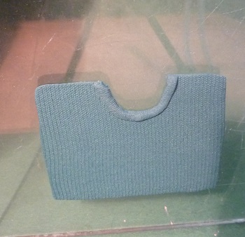

Der Pulli wird auf einer Glasplatte vorbereitet, die Textur eingeprägt, dann mit einem scharfen Messer abgehoben und der Büste umgelegt.

Da ich mich auch ab und zu mal mit Figurenbau beschäftige, würde es mich interessieren wie Du die Texturen von Stoff nachbildest. Ich habe mal versucht das Fimo auf ein Stück Stoff zu drücken um die Textur abzuformen aber das hat nicht wirklich geklappt.
Grundlegende Konstruktionslehre gemäß Murphy / Bloch:
Mach es zu groß und hau solange drauf bis es passt!
Freitag, 13. März 2015, 13:47
Hallo Frank,
die sinnvollste Methode ist diese:
Fimo durch eine Pastamaschine walzen, den Flatschen auf eine Glasplatte legen und mit Stoff abdecken. Dann nehme ich eine Arcylrolle ( leere Bierflasche tut´s auch ) und walze darüber, möglichst fest!
An der Figur nehme ich ein Schnittmuster ab, das wird auf´s Fimo übertragen und dementsprechend zugeschnitten. Alles Zubehör ( Knöpfe, Taschen etc. ) jetzt anbringen.
Mit einem scharfen Messer oder einer flexiblen Klinge das Teil von der Glasplatte lösen und der Figur "anziehen" .

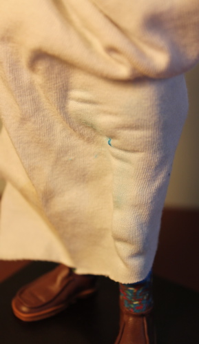

Ich habe im Moment allerdings das Problem, dass ich die Textur erst aufbringen kann, nachdem ich bei der Figur den "Faltenwurf" in der Bekleidung modelliert habe. Wenn ich bei der texturierten Oberfläche den Faltenwurf modelliere zerstöre ich die Textur und erhalte wieder eine glatte Oberfläche.
Ich habe es mal mit so einer Art "Präge-Rollstempel" versucht, aber erstens wird es ungleichmäßig und zweitens komme ich damit auch nicht in die Falten ?(.

Die andere Methode funktioniert auch, einen Lappen direkt auf die Bekleidung legen ( die darf aber nicht hohl darunter sein!! ) , die Textur einreiben und mit dem Modellierstab den Faltenwurf eindrücken.
