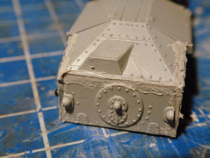

Wenn ich mir die Plastikteile so ansehe, ist das vielleicht auch besser so. :lol: Da wirst Du aber ran müssen, Stichwort Nieten. ;) Im Ernst, gerade am Heck finde ich die Aufteilung der Einzelteile ziemlich blöde. Dadurch, dass die obere Abdeckung und die Heckplatte zwischen den doch sehr starken Seitenwänden liegen, ist der Abstand der Nieten zu den Kanten doch viel zu groß. Außerdem solltest Du die Schrägen des Motordecks noch in die Seitenteile einarbeiten.

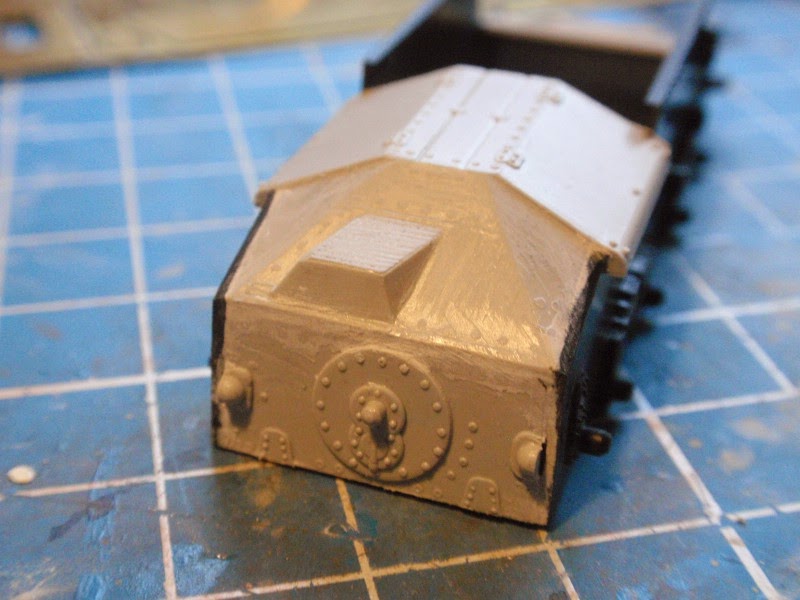

Montag, 2. Februar 2015, 19:14
Bin dabei . Nietentöter wird wieder aktiv.
Dienstag, 3. Februar 2015, 09:10
die Grobarbeiten sind erledigt, die Nieten teilweise weg.
Aber ist ja nicht so schlimm, darf ich wieder 200 Nieten setzen ;(

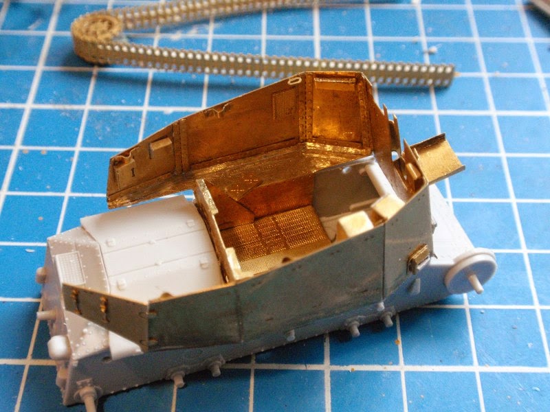

nach einer heiklen Operation an den Seitenwänden, diese mussten nämlich runtergeschliffen werden, konnte ich den Kampfraum aus Ätzteilen zusammensetzen.
Die Inneneinrichtung wie Sitze und Grananthalterungen werde ich separat bemalen und dann erst einkleben.

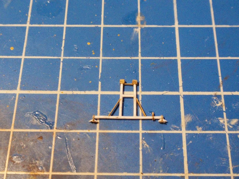

Manche Dinge kann man sicher auch nachbauen. Hier die Abstützung für das Geschütz.Diese als auch das Geschütz werden noch mit vielen Ätzteilen "verfeinert".

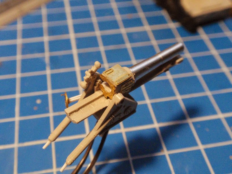

Mittwoch, 18. Februar 2015, 18:16
heute an dem Geschütz und der Halterung gebastelt.
Beides durch Ätzteile gepimpt umd eine kleine Stellprobe durchgeführt.

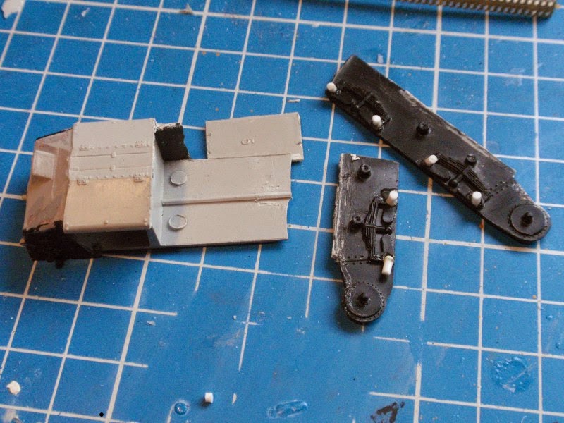

Donnerstag, 5. März 2015, 15:37
so die Löcher in der Führung sind zu.
Auch sind umfangreichere Massnahmen am Fahrwerk notwendig.
Zuerst habe ich neue Achsen gesetzt, ich muss diese noch auf gleiche Länge kürzen.
Und die Räder gehen gar nicht. Ich habe deshalb eine Silikonform aus Rädern eines anderen Bausatz erstellt und diese in Resin nachgegossen.
Zwischenfazit: Ausser einigen Bauteilen vom Geschütz brauche ich nichts aus dem Attack-Bausatz.
Ich hätte auch einen Bausatz von UM-Model nehmen können und die Geschützbauteile scratchen können. Der Rest sind sowieso schon Scratchbauten oder Ätzteile.
Hätte mir viel Aufwand erspart. :motz: :motz: :motz:

Samstag, 4. April 2015, 10:38
nach einem "kleinen" Motivationsloch geht es hier mal wieder weiter.
Leider fehlt ja an den Ätzteilen die Nieten. Also wieder aus Plastic Putty und Form vom letzten Bausatzbericht (siehe Nieten ) die Nieten erstellt und aufgebracht. An der Wanne selbst habe ich dieses Mal nicht so viele Nieten gekillt.
Was für eine Puzzlearbeit.

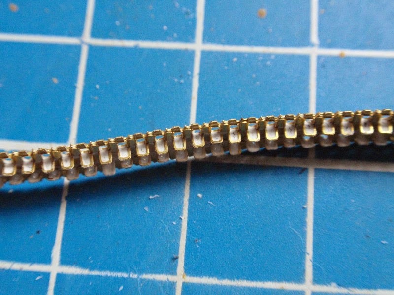

Um mich von dieser Arbeit zu entspannen :lol: , baue ich an der Kette weiter. Müssen ja noch die Querstege aufgeklebt werden.
