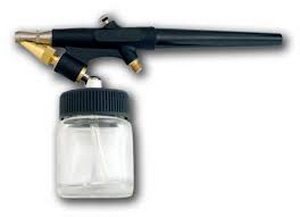

Wir hatten doch die Diskussion Airbrush Set.... hab eben beim wühlen im Keller das Teil gefunden.... is des was oder sollte ich mich nach was neuem umgugge... 8o

willst du wirklich meine Meinung zu dem Airbrushset haben?
OK, du hast es nicht anders gewollt. SCHMEISS ES WEG! Das Gleiche hatte ich auch mal, der totale Schrott, sorry!

Über die Qualität der Sets kann ich selbstverständlich nichts sagen. Ich habe nur in verschiedenen Foren etwas über´s Airbrush gelesen. So gibt es zwei verschiedene Systeme.
System 1 ist das Bessere, da die Farbe von selbst in den Luftstrahl läuft. System 1 ist besser zu dosieren und kommt mit weniger Luftdruck aus.
System 2 saugt aus dem unter der Pistole hängenden Farbbehälter die Farbe und braucht deshalb einen viel höheren Luftdruck. Darüber hinaus lässt sich der Farbnebel viel schlechter dosieren.
Im allgemeinen wird vom System 2 abgeraten aus ober erwähnten Gründen. Zumal die Pistole durch den hängenden Farbbehälter recht unhandlich ist.

wie du selber schon erkannt hast, die untere Airbrush is nix. Aber nicht weil sie Saugt, sondern ein Aussenmischsystem hat. Da wird durch den Unterdruck der Luft die Farbew aus dem Behälter gesaugt. Bei der oberen Pistole wird Luft und Farbe innen zusammengebracht. Das Spritzbild ist erheblich feiner.

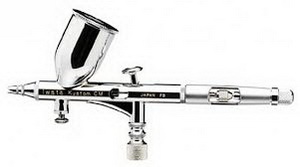

Schon mal was von Double und Single Action bei Airbrushpistolen gehört?

hier noch der Link . Dieses Set habe ich gekauft und bin sehr zufrieden. Ist aber derzeit nicht verfügbar, es gibt aber ähnliche. Der Kompressor sollte aber der gleiche sein.

Hier noch mal das Set für Airbrush, welches ich habe. Leider gibt es das nicht mehr bei Amazon, aber in der Bucht habe ich dieses Angebot gefunden.
Du wählst:
- Kompressor AS-18A (den habe ich)
- Pistole BD-280K (auch das Set von Amazon)
- Reinigungsbehälter BD-777
- Reinigungsset nach Belieben
Viel Spaß

dann ein kurzer Crashkurz zu Airbrushpistolen.
Innen und Aussenmischung hatte ich ja schon erklärt.
- Double Action: Mit dem Hebel regle ich die Luftzufuhr und die Farbmenge, die ich zu lackieren benutzen will.
- Single Action: Mit dem Hebel reguliere ich nur die Luft. Die Farbmenge wird fest eingestellt.
Einstellung heißt hier, wie weit die Nadel der Pistole die Düse freigibt.

Double Action bedarf schon ein wenig ÜBUNG, bis man den Dreh raus hat. Ist aber auf jeden Fall einer Single Action vorzuziehen. Bei der Auswahl in der Bucht, die ich gepostet habe, haben beide Pistolen Double Action.
