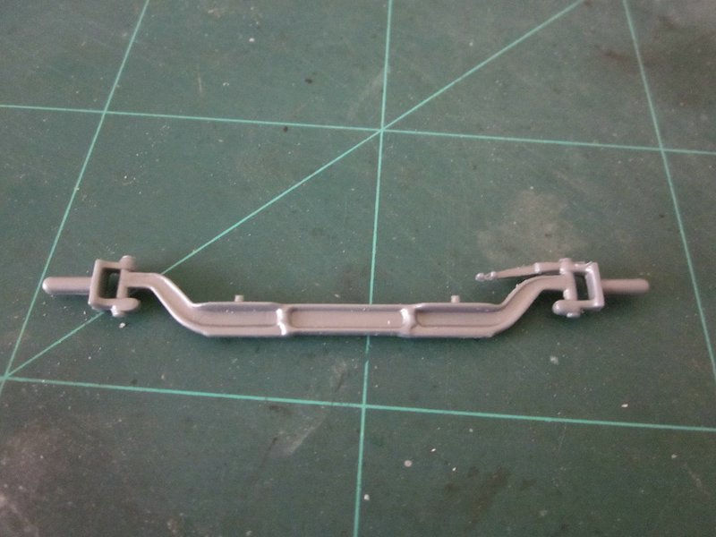

Begonnen habe ich nach Bauanleitung mit dem Rahmen. Wie in letzter Zeit üblich bei Revell-Wiederauflagen, besteht der Rahmen aus verschieden farbigen Spritzlingen.

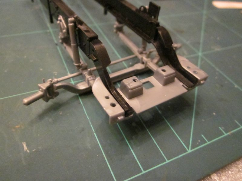

Dann mußte ich leider feststellen, dass der Kenworth gegenüber dem Peterbilt aus gleichem Haus keine lenkbaren Vorderräder hat.
Also das Ganze auseinander gesägt und entsprechende Löcher gebohrt. Die Achsen habe ich mit Gießast-Stücken wieder ergänzt und aufgebohrt.
Auch die Spurstange wurde an den Enden aufgebohrt und am Schluss alles mit ALU-Draht wieder verbunden.

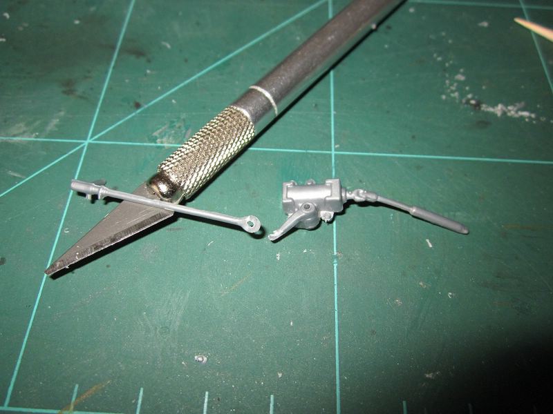

Doch was nun mit dem ganzen Lenkgestänge machen, dass ja auch fest ist? An den entsprechenden Stellen Löcher gebohrt und das Ganze sehr vorsichtig mit dem Messer
in seine Bestandteile zerlegt.
Den Führungszapfen an der Lenkstange entfernt und ebenfalls eine Bohrung angebracht um ein Stück Draht anzubringen.
Danach das Ganze mit der altbekannten Schweißtechnik mittels erhitztem Schraubenzieher und einem runden Stückchen Plastik aus der Restekiste zusammen gesetzt.
Auf die halb offene Öse, die den Zapfen der Lenkstange aufnimmt noch einen kleinen Ring aus 0,3mm Messing-Draht geklebt und voilà, es funktioniert!

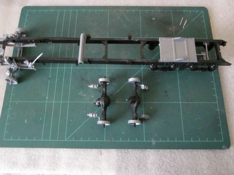

Hi Kenny, ich bin mir nicht ganz sicher, aber das könnte was mit der Positionierung des Führerhauses zu tun haben. Laut Bauplan muss es an die hintere Kante dieser grauen Querstrebe angebracht werden.
Setzt man es an die vordere Kante, dann sind die Räder genau mittig, mal sehen wie das dann alles passt.

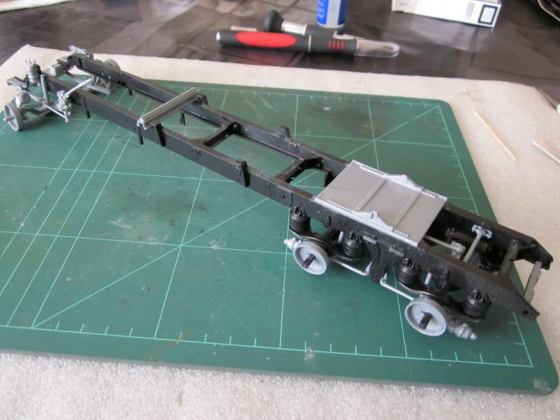

Ansonsten ging es ein wenig weiter. Irgendwie erinnert mich der Bausatz an eine uralte Werbung einer Versicherung, wo immer nur halbe Sachen dargestellt wurden.
Denn genauso hat Revell das hier umgesetzt, sämtliche Behälter sind nur halb vorhanden und hinten immer offen. Da ist der Peterbilt aus gleichem Haus doch echt was anderes, was man ja auch an rund 80 Teilen mehr sieht.
Na gut, da werde ich nichts dran ändern, das ist mir zu viel an Aufwand. Weiter ging es mit der Fertigstellung des Rahmens.
Danach den Motor zusammen geklebt, der zweite Kühlerschlauch ist erst gar nicht vorhanden und auch nirgendwo zu finden. Komisch, nach Bruchstelle sieht's auch gar nicht aus. Mal schauen ob ich beide dann ersetze.
Danach waren Rahmen und Motor bereit zur Grundierung. Hab ich schon mal irgendwo erwähnt, dass ich den schwarzen Primer von Vallejo liebe? :D

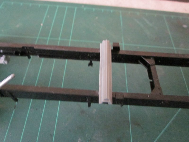

Bin mir jetzt nicht sicher,aber das Teil auf dein Bild sollte ( Frag mich jetzt nicht wie dat sich schimpft) unter den Sleeper sitzen so das der Sleeper auf der selben höhe ist wie die Hütte.
Gruß Björn

@Björn: Um genau zu sein, sitzt der Sleeper auf den vier Höckern am Rahmen und diese Querstrebe dient dazu, dass Führerhaus auf gleiche Höhe zu bringen.

Im nächsten Schritt die Chrom-Gießäste klein geschnippelt und mit Backofenspray vom Chrom befreit. Revell-Chrom ist wirklich in zwei Minuten weg. Hat auch den Vorteil, dass man solche Sachen wie die zum Teil vergossenen
Felgen ein wenig korrigieren kann.
Danach war der Rahmen mit versiffen dran. :D Und zum Schluss noch einige der ehemaligen Chrom-Teile mit Alclad bearbeitet. Untergrund war absichtlich matt um Aluminium näher zu kommen.
Vielleicht schaffe ich es heute noch ihn mal auf die Räder zu stellen.
Grüße, Micha
Montag, 15. Juni 2015, 00:07
Hallo Micha.
Ich finde das dir dieses Modell sehr gut geling. Der Motor ist eine Augenweide echt, und den Rahmen ist auch einfach klasse geworden. Schöne gebrauch spüren ohne zu übertreiben.
Mir gefällt recht gut. Sogar die Chrom teile sind echt gut geworden. Und wenn die Radnaben noch in rahmen Farbe abgesetzt sind ( Falls du es vor hast, das zu tun ),
werden noch um einiges besser aussehen, obwohl schon jetzt sich nicht zu verstecken brauchen. Mach einfach weiter so wie die zeit und Stimmung zu lässt.
Wird mit Sicherheit ein Toller Truck. Bin auf die Lackierung gespannt :ok:
