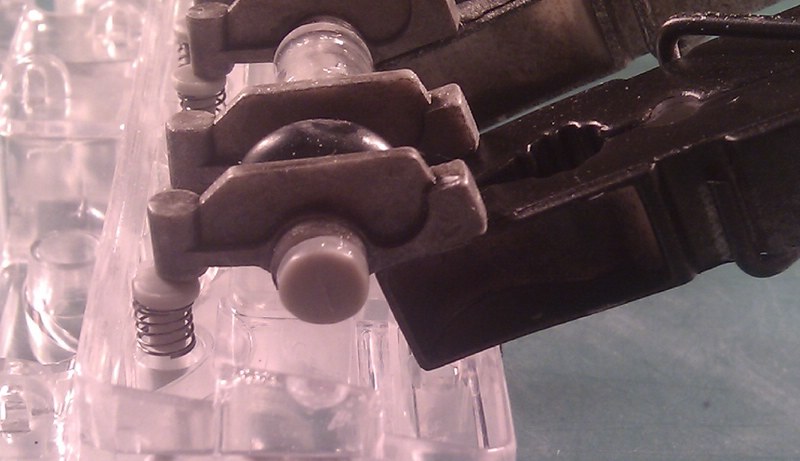

Also musste eine andere Lösung her.
Hier in Form von ganz banalen Wäscheklammern.
Auf der Gegenseite zwischen Kipphebel und Gehäuse untergeklemmt und schon bleiben die Hebel in Klebeposition ohne das etwas herausfluppt. :D
Hier etwas detaillierter.
So sieht es dann von unten aus. Die Ventilschäfte recken sich der Klebeprozedur entgegen.

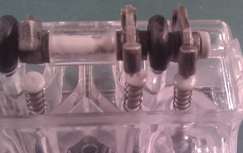

Beim Zusammensetzen des Verteilers ist mir dann ein Gedankenfehler meinerseits klargeworden. ;(
Hier der untere Teil des Verteilers mit der eingeklebten Kontaktplatte.
Im Beitrag 38 habe ich irrtümlich vermutet, dass diese Platte über die Kontakte schleift.
Völlig falsch! :(
Sie dient nur dazu, den Kontakt zwischen dem Mittelstift der Verteilerkappe und dem kleinen, gefederten Rundkontakt des Verteilers herzustellen, der dann über die Innenkontakte schleift.
Da die Kontaktplatte NICHT federt, habe ich die originale Innenstiftkonstruktion als unbrauchbar verworfen.
Das Problem ist, dass der Innenstift auch nur eingeschoben werden soll.
Dadurch würde ein auch nur geringes Zurückrutschen den sofortigen Ausfall der Funktion des Verteilers bewirken.
Das Zurückrutschen des Mittelstiftes mit der daraus folgenden Kontaktunterbrechung muss also verhindert werden.

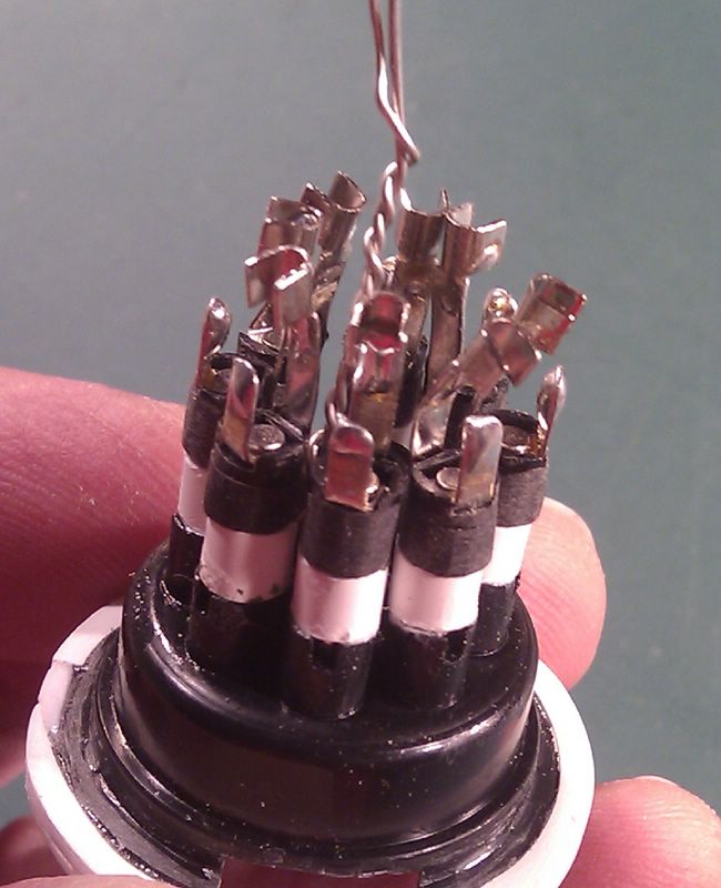

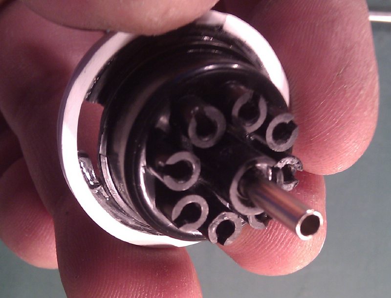

Meine liebsten PKW, darunter ein Renault R5 und ein BMW E30 325i-Umbau, hatten noch mechanische Zündverteiler. Der Aufbau ist mir ebenfalls wohl bekannt.
Vielleicht ist es ja sinnvoll, eine Verteilerkappe mit passendem Zündfinger selbst aufzubauen/herzustellen, z.B. dass du dir die Teile drucken lässt (per 3D-Drucker) und anschließend nur noch die Kontakte aus Messing anschleifst, einklebst und die Verteilerkappe dann von innen noch einmal sauber auf der Drehbank abdrehst oder abdrehen lässt, damit die Verteilerkontakte auch alle den gleichen Abstand zum Zentralpunkt des Zündfingers haben. Wäre eine Idee meinerseits ;).
Wie der Zündfinger mit der HV-Spannung versorgt wird, ist recht simpel:
Der Zündfinger besteht aus einem Keramik-Körper (heute eher Kunststoff) und hat ein Messinplättchen aufgesetzt, welches auch über die Verteilerkontakte schleift. Der Zündfinger sitzt im Verteiler-Antrieb. In der Verteilerkappe befindet sich mittig genau über dem Zündfinger ein Kohlestift, welcher mittels einer Feder auf den Zündfinger drückt und so die Stromverbindung herstellt. Am anderen Ende der Feder sitzt dann quasi das Zündspulenkabel.
Diesen Aufbau kannst du auch problemlos mit Messingteilen in deinem Maßstab aufbauen. Messingblech 0,8mm für den Zündfinger, einen Messingstab 4mm der auf den Zündfinger drückt und einen Messingstab 5mm, welcher zu 4 Teilen in der Verteilerkappe angeordnet wird. Eine einfache Kugelschreiberfeder dann ein wenig einkürzen und mit dem Messingstab verlöten. Sollte reichen ;).

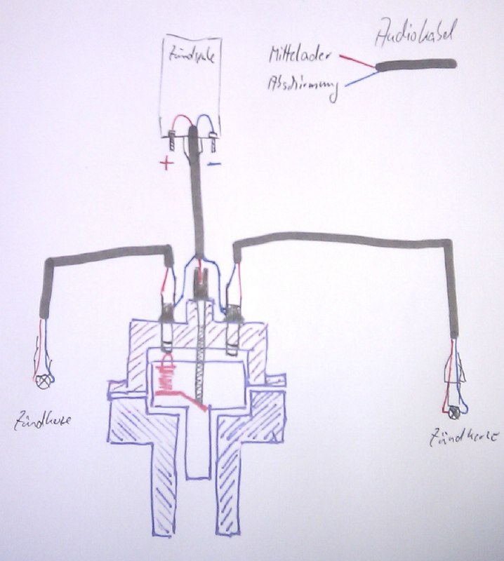

Dann mal los hier, mit der Lösung, die ich ausgebrütet habe und meinem bereits fertigen Bericht.
Da Thomas meine letzte Beschreibung nicht ganz nachvollziehen konnte, hier nun die Beschreibung etwas ausführlicher.
Damit auch ein Modellbauer, der in der Motortechnik nicht so bewandert ist, das Ganze versteht, ist der Vergleich zum Originalverteiler gleich noch einmal vereinfacht mit erklärt.
Auch die gestern versprochene Lösung ist natürlich mit dabei. ;)
Der gesamte Zündverteiler besteht aus 3 Teilen.
1. das Verteilerunterteil – es ist fest mit dem Motor verbunden.
2. der Verteiler selbst – im Original der Läufer, der die Zündspannung auf die Zündkabelanschlüsse verteilt. Er ist durch eine Welle mit der Nockenwelle verbunden, damit die Kolbenbewegung und der zugehörige Zündfunke synchron ablaufen.
3. der Verteilerdeckel oder Kappe – hier sind die Anschlüsse der Zündkabel und der Mittelanschluss von der Zündspule angesteckt.

Hier nun eine Skizze, die den Aufbau beim Modell verdeutlicht:
Der Zuführungsstromkreis wird über Mittelstift – Kontaktplatte – Feder – Messinghülse - Zündkabelkontakt hergestellt.

Du hast vollkommen recht mit dem Minuspol. :ok:
Das Ziel ist ja, es nach EINEM Zündkabel aussehen zu lassen, obwohl ZWEI Stromführungen im Kabel vorhanden sind.
Dazu benutze ich das Audiosignalkabel.
Die isolierte Mittelader erfüllt die Funktion des Zündkabels und die Abschirmung die Funktion der Masserückleitung.
Die Masserückleitung hat man in Original über den Motorblock, hier über die Abschirmung.
Den Abgriff der Masse an den Zündkabeln habe ich in Beitrag 38 schon einmal ausführlich erklärt bei der Vorstellung der 2,5 mm Klinken für die Zündkabelanschlüsse am Verteiler.
Die Verbindung zum Kabel, welches zur Zündspule geht, erfolgt ausserhalb des Verteilerdeckels und wird nach Abschluss mit einem Überwurf aus Schrumpfschlauch getarnt.
Durch die Tarnung ergibt sich die optische Wahrnehmung, dass nur EIN Kabel von der Zündspule zum Verteiler und jeweils EIN Kabel vom Verteiler zur jeweiligen Zündkerze geführt ist.
Die +/- Anschlüsse bei der Zündspule sind sowohl optisch als auch physikalisch korrekt.
Ich habe zur Verdeutlichung die Verteilerskizze von gestern etwas erweitert.
Ich hoffe, die Unklarheit damit beseitig zu haben.

Hier siehst du die bereits verklebten Stecker. Man sieht die Masseleitung nicht, aber sie ist da! :lol:
Mit einem Blick auf die andere Seite kannst du sehen, wie der Massedraht von einem Stecker zum nächsten geführt wird.
Zugegeben, es ist eine Mordsfrickelei und dauert seine Zeit. :cracy:
Da von den Steckern nur die Vorderseite sichtbar ist, hier auch nochmal eine Detailaufnahme der Rückseite.
Hier kannst du die Kerben im Abstandshalter sehen, durch die der Draht geführt wird.
Die Abstandshalter haben eine Höhe von 5,6 mm.

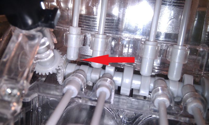

Während der Wartezeit auf die Verteilerklebungen hat sich wieder eine Passungenauigkeit gezeigt! :motz:
Ich wollte derweil die Zylinderköpfe am Motor anbringen.
Dazu mussten zunächst die Stösselstangen an ihren Platz.
Bei der Prüfung auf Freigängigkeit kam DAS heraus. :bang: :bang:
Die Nockenwelle passt – die Zahnräder für die Verteilersteuerung greifen exakt ineinander – die nebenliegenden Stösselstangen liegen genau auf den Steuernocken – also ist alles sauber verbaut.
Nur die erste Stösselstange hat hinter dem Zahnrad nicht genug Platz um sauber auf der Nocke aufzuliegen.
Da muss ich mich so langsam wirklich fragen, ob ich hier ein Montagsmodell erwischt habe. :!!
Da alles andere passt, blieb nur der Griff zur Feile. Am unteren Ende der Stange dieselbige ausdünnen, aber nur soweit, dass sie am Zahnrad vorbei kommt.
Das obere Ende der Verdickung muss auf Originalmass bleiben, damit die Führung in der Hülse weiter gewährleistet ist.
Hier im Vergleich links die bearbeitete und rechts die normale Stösselstange.
Und so sieht es eingebaut aus.
Passt am Zahnrad vorbei . . . .
. . . und OT eine saubere und mittige Auflage.
Nachdem das Problem beseitigt war, konnte ich die Zylinderköpfe an ihre vorbestimmte Position anbringen. Auch die Wasserpumpe hat ihren Platz eingenommen.
An dieser Stelle sei noch vermerkt, dass die gedrehte Hälfte der oberen Riemenscheibe absichtlich keinen Lack erhalten hat.
Sie soll im Originalzustand daran erinnern, dass ohne die Hilfe von Andreas und seiner Drehbank das Projekt schon im Ansatz sein Ende gefunden hätte.
Es wäre mir und allen Mitfiebernden Einiges an Erfahrungswert verloren gegangen. :)
Ich weiss, dass Andreas hier auch mitliest.
Deshalb nochmal ein herzliches Dankeschön und wir werden demnächst mal wieder eine Wurst auf den Grill schmeissen und ein Bier aufreissen. :five: :prost: :party:
Die bisher fertigen oberen Anbauteile habe ich dann mal für eine erste Gesamtansicht aufgesetzt.
Na, das sieht doch schon nach Motor aus! :ok:
Es sind sämtliche Teile schön freigängig.
