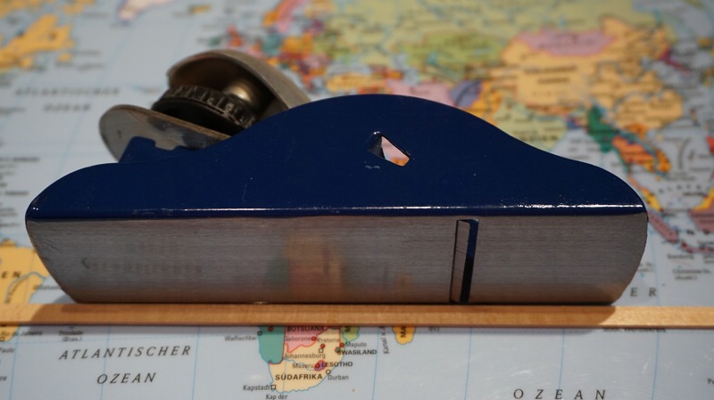

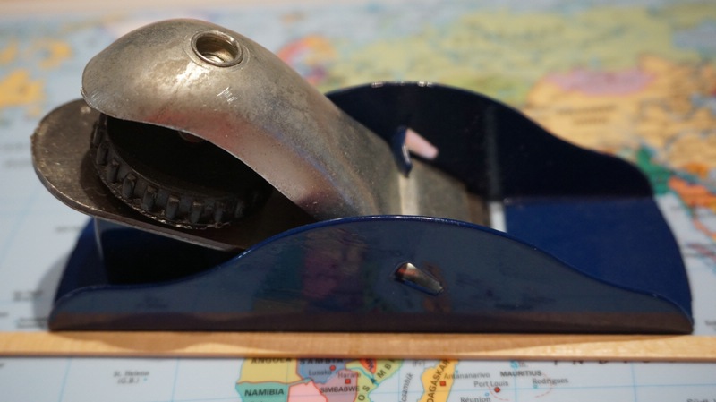

nicht vergessen...... bei dieser Plankerei so genau wie möglich arbeiten... deshalb strake ich die Leisten damit sie besser zusammenpassen und die volle Fläche der Leistendicke aufeinandertreffen. Achtet darauf das überall richtig Weissleim draufkommt... das verhindert später kleine Risse.. Das ganze hat den Zweck so wenig wie möglich Holzpaste oder 2K Spachtel einzusetzen.......
Für das straken der Leisten hat sich ein kleiner Balsahobel bewährt......... :thumbsup:

Montag, 8. Juni 2015, 19:47
Einen hab isch noch..........
Für diejenigen die noch nie einen Balsa Hobel gesehen haben.. ( kann ich mir zwar nicht vorstellen ) guggst du.........
Grüsse aus RÜSSELSHEIM
