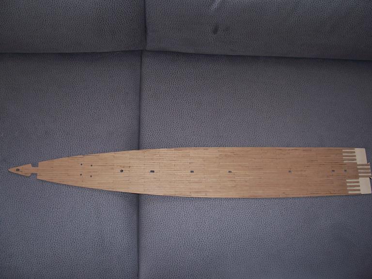

3 716
Mittwoch, 15. Juli 2015, 11:40
die Info ist von abo@internationale-presse.com
die liefern das Abo,ist doch aber ned das gleiche wie Hachette?
Von Hachette hab ich keine email gefunden,nur ne Telnummer aber
ist doch was französisches,da eh nix versteh.
Schreib halt immer an die email die auf der homepage(bau-den Prinz usw) angegeben ist.
was heut los,nix klappt^^
zu blöd um Bilder hochzuladen,hat doch sonst au immer funktioniert.
Hab auf einbetten geklickt aber trotzdem ned geklappt
»Lolo« hat folgende Bilder angehängt:

Mittwoch, 15. Juli 2015, 12:43
Dann ...
... versuch es doch einmal mit der Service-Hotline 06105-915700020 und lass dort Mal richtig Dampf ab. Ich habe da schon mehrmals angerufen und die sprechen eben Deutsch.
Hast Du wieder versucht, mit dem IE die Bilder hochzuladen? Bei mir kann ich auch nur mit dem Feuerfuchs Bilder hochladen.
Grüße aus Krefeld, Rolf :ok:

wie man an dem einen Bild erkennen kann,baue ich den Prinz 2x damit
ich einen in Reserve hab :lol:
Spaß beiseite,hab nochmals angefangen und die Ausgaben 1-15 relativ günstig bei ebay bekommen,
aber dafür fehlten die Ausgaben 16-19 damit ich wieder gleich auf war.
Hab diese Ausgaben dann nachbestellt,bin ja ehrlich^^.Hätt sie auch als fehlend reklamieren können
aber dafür fehlt mir das Verbrechergen :D
