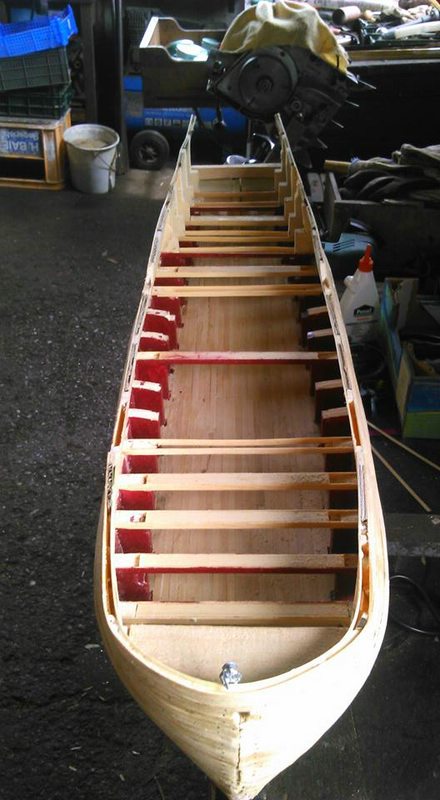

Also.. Endlich schaffe ich es, mal wieder Bilder hochzuladen ;)
Keine Sorge, ich bin immer noch bei der reinen Unterbeplankung. Bis zur hübschen Oberbeplankung ist es noch ein weiter Weg ;)
Den Rumpf habe ich auch endlich in die grobe richtige Form gebracht!
Den Zwischenraum in den Bordwänden habe ich mit dicker Pappe ausgefüllt und ich bin sichtlich erstaunt, wie gut das hält!
Meine nächsten Schritte sind die Innenwände noch komplett auszukleiden und dann alle nötigen Öffnungen einzuschneiden. (Wie schon angesprochen, Stückpforten, Ankerklüsen, Türen...)
Aber hier erstmal die Bilder :D
PS: Manche Unebenheiten im Heckbereich des Rumpfes sehen auf den Bilder schlimmer aus, als es ist..

343
Montag, 1. Juni 2015, 16:14
Ist doch jetzt schonmal garnicht so verkehrt geworden. Bei Deinen Decksbalken achte drauf dass das aufliegende Deck eine Wölbung hatte.
344
Montag, 1. Juni 2015, 16:21
Die Wellen auf der rechten Seite sind aber ganz schön heftig. Auf dem zweiten und dritten Bild sieht es zwar nicht so extrem aus wie auf dem vierten, die Dellen wären mir aber zu deutlich. Jetzt hast Du es noch in der Hand, später ärgerst Du dich nur, wenn Du es jetzt so läßt.
Schönen Gruß,
Matthias

Dienstag, 2. Juni 2015, 15:43
Gerade Biegen kann mans glaub ich schlecht^^
Müsste die betroffenen Stellen dann eigentlich spachteln oder?
Beiträge: 2 569
Wohnort: Rheinland-Pfalz
346
Dienstag, 2. Juni 2015, 17:05
Kommt ja noch eine Zweitbeplankung drüber, daher ist Spachteln völlig legal.

348
Dienstag, 18. August 2015, 08:49
Hallo Leute :)
Auch von mir gebt es endlich mal wieder was neues :D
Was hat sich seither getan?
Außen- und Innenbeplankung wurden komplett hochgezogen. (Keine Sorge, die Zweitbeplankung fehlt immer noch ;))
Sämtliche Stückpforten der beiden Batterie-Decks wurden eingearbeitet.
Auch die Trempelrahmen wurden schon eingepasst. Leider sind diese auf den Bildern noch nicht zu sehen..
ABER ich finde, das Schiff schaut jetzt schon viel stimmiger aus! :D
Ich persönlich bin jedenfalls sehr zufrieden :)
Und ich habe die Seitentaschen des Heckspiegels auf den Rumpf übertragen.
Wie gehe ich hier am besten vor? Und vorallem, was benötige ich hier?

Dienstag, 18. August 2015, 19:43
Du bist auf dem richtigen Weg. Die Seitentaschen würde ich aber noch nicht machen.
Der Rumpf sieht schön glatt aus. Ich würde mal überprüfen ob es keine Dellen gibt (Ein paar wenige sehe ich). Wenn ja, kannst du spachteln und schleifen. Du kannst gerne auch mal Bilder von innen zeigen:)
Wenn alles soweit stimmt (sprich sauber und glatt ist) kannst du im Stil der aufgezeichneten Seitentaschen die Linien der Barkhölzer und Zierleisten übertragen. Die brauchst du dann Für die Lage der Balken den Oberbeplankung.
Die Seitentaschen kommen dann auf die Oberbeplankung. Den Grundriss von den Böden der Decks der Seitentaschen sind in den Decksplänen von deinem Plan mit drinn. Die sind dann quasi die "erste" tragende Konstruktion davon. Aber wie gesagt: Später. Die könnten nämlich beim schleifen stören.
lg
hms

Dienstag, 18. August 2015, 20:00
Die Seitentaschen selber kommen noch nicht, aber benötige ich gewisse Aussparungen, sprich Fenster, Türen vom Innenraum zu den Seitentaschen?
In den Seitentaschen befanden sich ja die Toiletten oder?
Bilder vom Innenraum folgen demnächst, wobei dieser nicht sehr schön geworden ist....
Im Heckbereich gibt es noch einige Dellen, die ich noch ausbessern werde..
Sofern ich nen Thomasfreudigen Spachtel finde^^
Was sind dann meine nächsten Schritte?
Werden die Barkhölzer auf die Zweitbeplankung gesetzt oder soll ich dafür dickere Leisten nehmen?
Wieder lange Leisten für die Zweitbeplankung oder diese wirklich in die originale Länge stückeln?
Könnt ihr mir sagen, welche Bohrungen und Löcher ich noch in meinem Rumpf brauche?
Werde natürlich parallel im Mondfeld studieren, sobald mein Büchlein wieder auftaucht ;)

Dienstag, 18. August 2015, 20:28
Du kannst da vier Türen machen. DIe sollten gegenüber von dem mittleren Fenster sein. Das musst Du aber nur wenn Du die Seitentaschen ausbauen willst. Normalerweise waren Toiletten oder aber auch Waschräume in den Seitentaschen. Fenster in den Innenraum rein von den Seitentaschen aus gab in der Regel nicht, genauso wie es auch heute eher selten Fenster vom Wohnzimmer in das Klo rein gibt:D
Die Barkhölzer empfehle ich auf die Beplankung zu planken. Dann kannst Du in Ruhe den Rumpf schleifen ohne dass die im Weg sind.
Die Zweitbeplankung ist dann die Oberbeplankung und die sollte möglichst realistisch sein. Die genauen Maße habe ich gerade nicht hier. Da müsstest Du recherchieren. Bohrungen brauchst Du erstmal keine.
lg
hms

Gut, Barkholz hin oder her... Eine Frage stellt sich mir dann aber immer noch..
Zweitbeplankung schleifen? Wie ist das gemeint?
Achja, ich möchte noch Eines anmerken und dabei eure Kritik dazu hören:
Mein Grundgedanke war, nicht den kompletten Rumpf zweitzubeplanken.. Lediglich von oben her bis ca. zur Wasserlinie..
Darunter würde ich gerne direkt eine Kupferbeplankung anbringen.
Der Grund dafür?
Ich erspare mir sehr viel Arbeit bei der komplizierten Holzbeplankung...
Ergo, ich beplanke erstmals nur den Holzbereich und bringe den Steven am Bug an.
Dann folgt der Heckspiegel und die Bemalung der Innen- und Außenwände. Und erst wenn auch das Heckruder angebracht werden kann, folgt die Kupferbeplankung.
Oder wie würdet ihr vorgehen?

Hallo Thomas,
Du mußt nur folgendes bedenken: Die Stärke der Zweitbeplankung über der Wasserlinie fehlt Dir dann unterhalb derselben, und es wäre eine Stufe im Rumpf. Du mußt schon den ganzen Rumpf beplanken, allerdings brauchst Du Dirfür den Teil unterm Kupfer um den korrekten Plankenverlauf und die Stöße keine Gedanken machen.

...ich würde korrekt zweitbeplanken! Es ist eine gute Übung und wenn du dein nächstes Modell baust, kommt dir diese Erfahrung zugute.....
und zwar schon bei der Erstbeplankung! ;) Beim Modellbau ist es doch wie im richtigen Leben! Dinge vor denen man sich 'drückt', hat man nicht wirklich vom Paddel!

Ich muss euch da schon Recht geben..
Aber ich glaube, ich trau's mir nicht zu...
Die Kante, die sich da bilden würde, hält sich m.M.n. sehr in Grenzen.
Ganz andere Frage: Würdet ihr wirklich Kupferplatten verwenden, oder doch anderes Material? Oxidiert das nicht mit der Zeit?

Ich bin beeindruckt von deiner Arbeit. Zu deiner Frage:
Ja normalerweise wird dazu wirklich Kupfer genommen. Das Anlaufen kannst Du durch einen Überzug mit Klarlack (seidenmatt oder matt) verhindern!
Aber nochmal zu deinem Plan die Zweitbeplankung nur bis zur Wasserlinie zu führen. Die Grenze der Kupferplatten orientiert sich an der Wasserlinie und nicht am Plankenverlauf.
Also wenn Du versuchst die Zweitbeplankung in die Kupferung übergehen zu lassen, musst Du viele Zweitplanken sehr spitz zu schleifen/schneiden, was im Ende in einem
welligen Wasserlinienverlauf :cracy:
(jajaja ich weiß auch, das die Wellen keine gerade Linie bilden - Nie :bang: )
enden wird.
Die "Mühe" der kompletten Zweitbeplankung ist nix, gegen den Ärger den du haben wirst, wenn Du versuchst eine gerade Linie als Stufe zu den Kupferplatten zu bekommen.
Außerdem wurden die Kupferplanken AUF die vorhanden Planken genagelt, weshalb das Schiff eher dicker und nicht wie bei deinem Plan unter Wasser eher dünner wurden.
Also ich würde vorschlogen nochmal in Dich zu gehen und das Wagnis der kompletten Zweitbeplankung zu versuchen. :rolleyes:
Das kann ich nur unterschreiben. Wobei die Beplankung kein Wagnis sein dürfte. Außerdem ist Kupferfolie deutlich dünner als das Holz der Beplankung oberhalb der Wasserlinie. Das würde nicht nur eine kaum wahrnehmbare Kante sein, sondern eine ziemlich deutliche Stufe. Du würdest Dich jedesmal beim Ansehen darüber ärgern. Es sei denn, Du verwendest 2 mm starkes Kupferblech.
