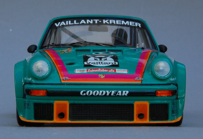

heute gibts mal einen Galerieeintrag ohne vorangegangenen Baubericht :baeh: . Wie in der Überschrift zu lesen ist handelt es sich um den Porsche 934 in der "Vaillant"- Ausführung. Der Kit ist identisch mit der Jägermeister-Version. Der Kit ist relativ einfach gestrickt und hat wenig Teile. Die Qualität ist tamiyatypisch sehr gut, allerdings sind 2 Sachen zu bemängeln. Die Karosserie hat einen Fehler, auf den ich zu spät hingewiesen wurde und deshalb nicht mehr ändern konnte. Mal sehn, wer ihn findet :grins: . Der 2. "Mangel" ist, daß die Scheinwerfergläser und die zugehörigen Umrandungen 1 Klarsichtteil sind, was das lackieren nicht gerade einfach macht. Ich habe den äußeren Scheinwerferbereich mit BMF maskiert und den inneren Teil mit Maskol ausgekleidet.

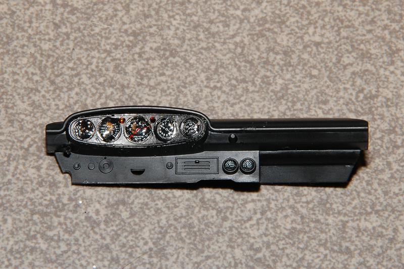

Das Armaturenbrett erhielt über dem Armaturendecals ein lackiertes Ätzteil, das einen schönen 3-D-Efekt macht. Für die beiden Warnlampen oben wurden die entsprechenden Löcher ausgebohrt und ein klarer Gießastrest in die entsprechende Größe gefeilt und mit Klarfarben angemalt. Mittels Schmucksteinkleber wurde die Instrumentenverglasung hergestellt.

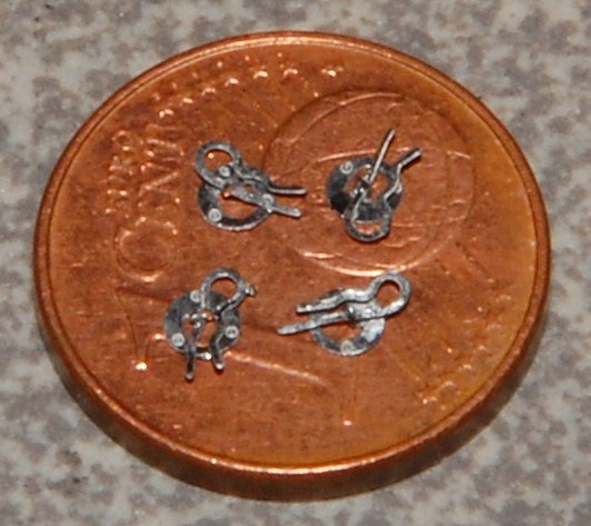

Die Haubenverschlüsse sind 2-teilig :cracy:

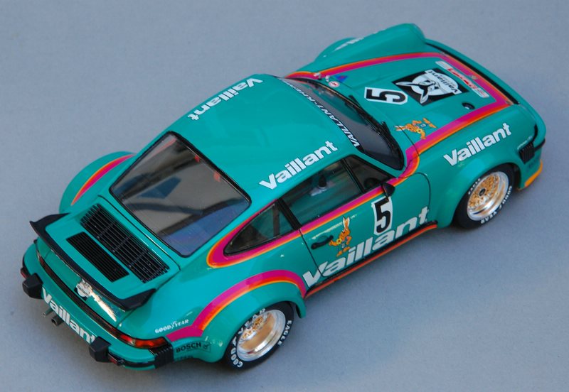

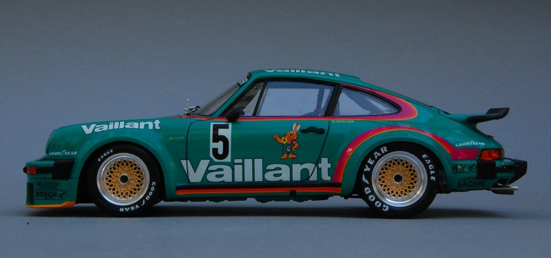

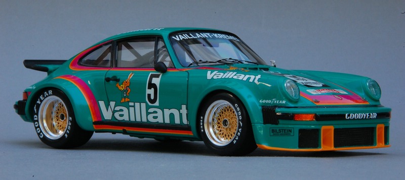

So, jetzt aber Schluß mit den Detailbildern, ab zu den Bildern des kompletten Fahrzeuges :grins:
So, das wars :)
Ach ja, das Modell weist noch einen Fehler auf, den ich demnächst noch beheben werde, auch hier dürft ihr suchen :baeh:. Ein Kleiner Tipp, es fehlt ein Teil ;)

Zu deinen angesprochen Fehler , du hast vergessen im Abschlußblech die Auspufföffnung zu verschließen :trost: :pfeif: .

Sehr schönes Modell, das fehlende Teil kann ich nicht finden, allerdings finde ich ein Decal zu viel, da hat sich doch glatt die Decalnummer mit aufs Auto gemogelt...
[img]https://www.wettringer-modellbauforum.de/forum/index.php?page=Attachment&attachmentID=259130&embedded=1[/img]
In der Vorschau seh ich hier ein Bild, im Thread allerdings nicht mehr...
Vorne über dem Porsche Logo gibts ei Decal" Zukunftsberufe", da liegt die Nummer drauf...

@ Alex: vielen Dank mit dem HInweis mit der Nummer, wurde soeben entfernt ;) . Bei mir sind alle 20 Bilder komplett zu sehen.

Meinst du vielleicht die Lüftungsschlitze über der Heckscheibe , welche im Bausatz als Decal beigefügt sind?

der 934 sieht klasse aus :ok: , aber wenn ich mir das Bild vom Norisring betrachte dann stimmt das mit der Auspufföffnung, also soweit alles richtig, oder ist das vielleicht eine schwarze Abdeckung ?
https://www.norisringhistorie.de/1976/76nor_wollek14.jpg
Was an dem Tamiya nicht stimmt ist die ET der hinteren Felge, s.Norisring Bild.
Für die Scheinwerfer gibt es eine gute Lösung
https://www.scaleproduction.de/product_i…heinwerfer.html

Mir gefällt der Porsche - ich mag die Farben :D Kann es sein, dass du die Abschleppösen weggelassen hast?

Was mir nicht so gefällt ist das Schwarz an den Stoßstangen . Also die Stoßleisten sind mir zu glänzend. Sollten die nicht matt sein ?

@ Philipp: :ok: sehr gut aufgepaßt und sehr gute Vorbildkenntnisse. Dass die Kante nicht geschwärzt gehört und dann ein Decal mit den Lüftungsschlitzen hin muß hab ich erst beim anbringen der Decals gesehen und da war alles schon mit Klarlack versiegelt und nicht mehr zu ändern. Das muß jetzt leider so bleiben ;(
@ Mike: das ist das erste Vorbildfoto das ich sehe, bei dem die Auspufföffnung vorhanden ist. Vielleicht gab es verschiedene Fahrzeuge in verschiedenen Ausführungen :nixweis: . Ich freue mich jedenfalls, dass mein Modell doch gar nicht so falsch ist :tanz: . Das mit Deinen Scheinwerfern und den zugehörigen Ringen ist mir bekannt, ich wollte aber zeigen, daß man es grundsätzlich auch mit den Bausatzteilen lösen kann. Die einfachere Arbeit sind sicherlich Deine Zubehörteile
@ Gregor: Stimmt, die Abschleppöse vorne fehlt. Die war mal dran und hat sich offensichtlich vor dem Fotoshooting in einem unbeobachteten Moment verabschiedet. Die wird sofort neu angebracht ;)
@ Fredl: stimmt, da ich aber nach der finalen Klarlackschicht nichts mehr abklebe um nicht Gefahr zu laufen, dass ich Decals zusammen mit dem Klarlack abziehe (wie mir schon passiert ist) müssen die Stoßleisten und die Scheibenrahmen glänzend bleiben
So, jetzt zur Auflösung des Rätsels :grins:. Der Tankdeckel auf der Haube fehlt. Der Tankdeckel ist ein Ätzteil, was ich bei der Lackierung vergessen hatte, mitzulackieren da sich unter der Öffnung der Tankeinfüllstutzen befindet. Da sich meine Farbe momentan aber im Süden des Landes aufhält, kann ich den Tankdeckel momentan nicht nachlackieren, ich wollte aber mit den Bildern nicht warten, bis er nachlackiert ist. Deshalb gab es ein halb fertiges Modell :abhau: in der Galerie.

Aber wenn schon so detailverliebt, dann auch richtig ;) Der Deckel, der den Tankstutzen verdeckt, ist der ganz unten in der mitte. Der Deckel der fehlt, verdeckt den Einfüllstutzen vom Öltank ^^
