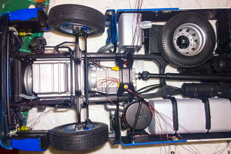

Der Lack entferner sollte bald kommen die Kabine wartet immer noch auf die neu Lakierung. Indessen habe ich LED technisch weiter gemacht bis jetzt sieht alles sehr schön aus, der zusammenbau mit all den Kabeln wird etwas kompliziert.
Ich lass mal das Bild sprechen.

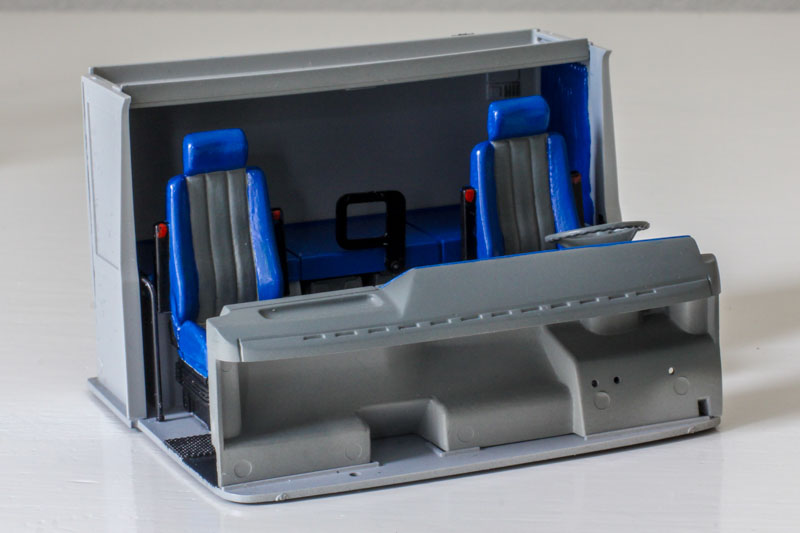

Heute habe ich die Kabine fertig gebaut. Ich habe die Sitze mit blauen Seitenwangen lackiert. Ich wollte das original Muster von Mercedes nehmen, habe aber keine Vorlage gefunden. Sie ist nicht überall sauber lackiert, ich hoffe man sieht es dann von aussen nicht mehr.

Ich habe die meisten Teile am Chassis angeleimt, Tank auch noch fertig lackiert. Eine Seite ist schon fertig. Da hat der Klarlack noch gereicht. Die LEDs sind jetzt alle verleimt, mir bleibt nur noch der Kabelsalat der zu Ordnen ist.

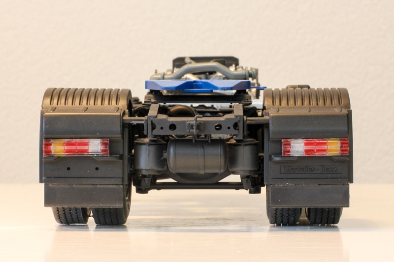

Mittwoch, 18. November 2015, 16:14
Danke Jurij, es geht bereits dem Ende entgegen. :)
Endlich ist der Klarlack da und nun glänzt er auch sehr schön. In der letzten Woche bin ich ein grosses Stück dem Bauende näher gekommen.
Decals sind alle verklebt. Mit der Kleberei ging einiges an Zeit drauf wie immer, dafür lohnt sich der Aufwand.
Passprobe ohne Scheiben
Passprobe mit Scheiben und Innenraum
Der Innenraum habe ich noch nicht verklebt, da gibt es noch ein kleines Problem mit dem Bausatz :!! , die Türinnenverkleidung blockiert den einbau, die Nasen oben stehen an die müssen zuerst noch weg (Bilder siehe Post vom Mittwoch, 7. Oktober 2015, 17:36).
Lichtleiterkabel für die Positionslampen oben in der Kabine
Das Chassis ist bis auf zwei Teile komplett fertig samt der Verkabelung.
Hoffe er gefählt euch :)
Grüsse
