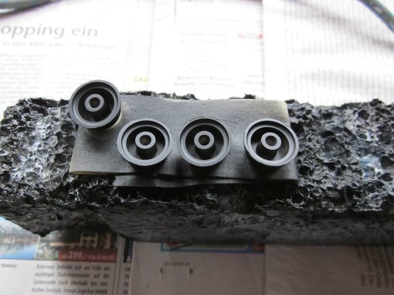

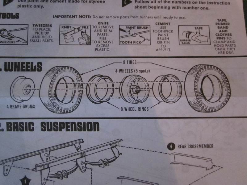

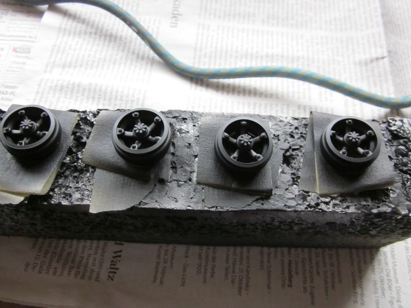

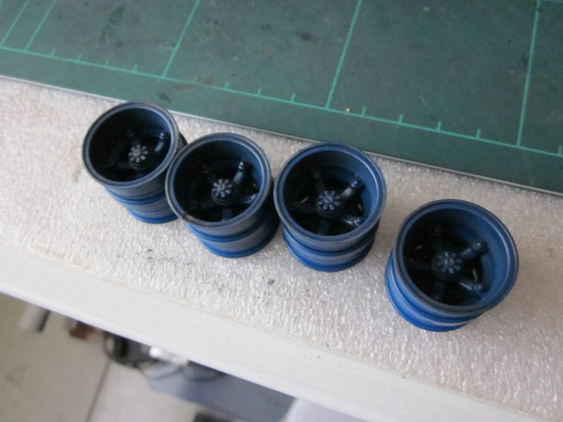

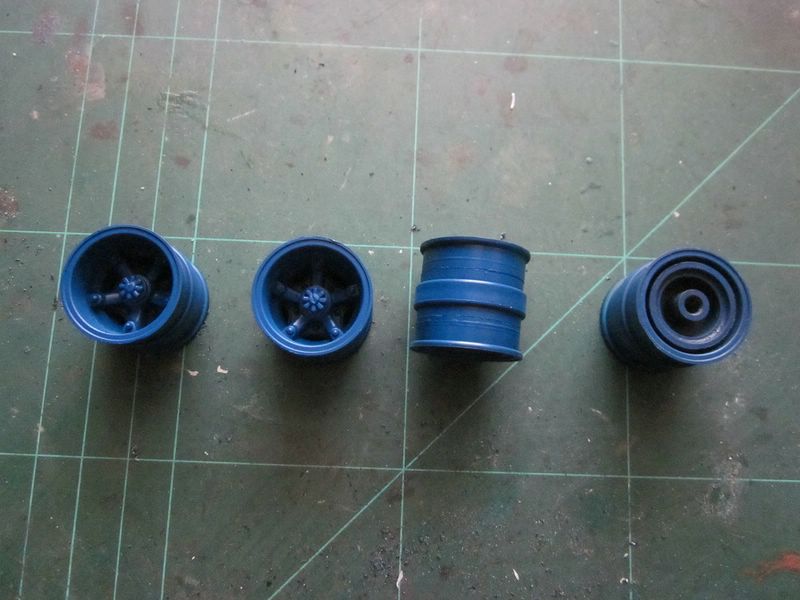

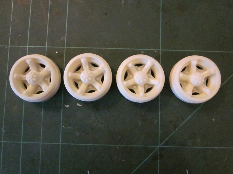

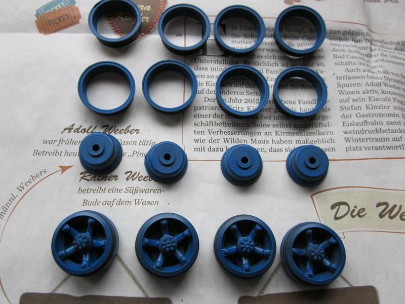

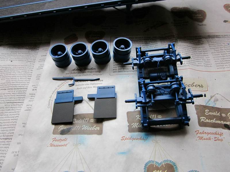

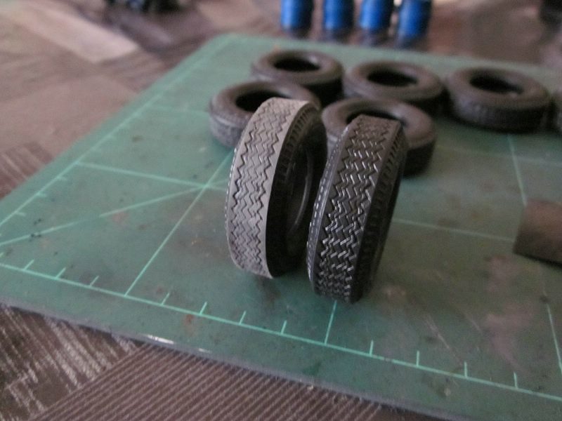

Zuerst wurden die Reifenteile für's lackieren vorbereitet. Normalerweise lackiere ich komplette Baugruppen. Da ich mir nicht sicher bin, ob man dann
hinter alles kommt mache ich es hier lieber vorher.

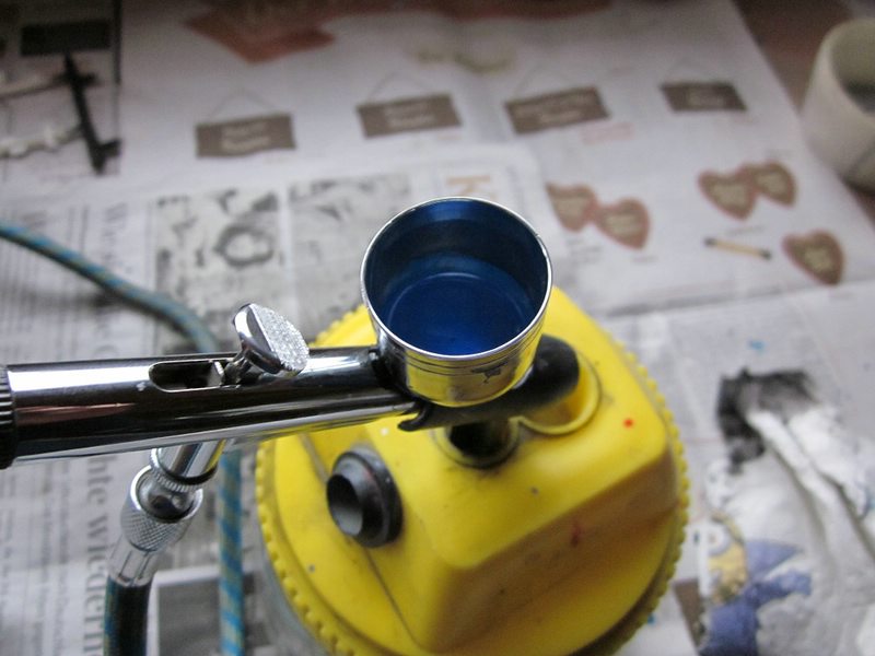

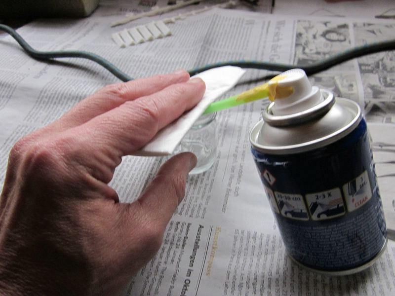

Die Teile wurden, wie üblich mit Black Primer von Vallejo grundiert.

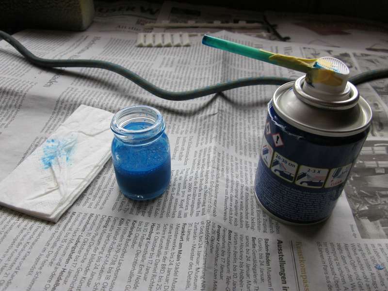

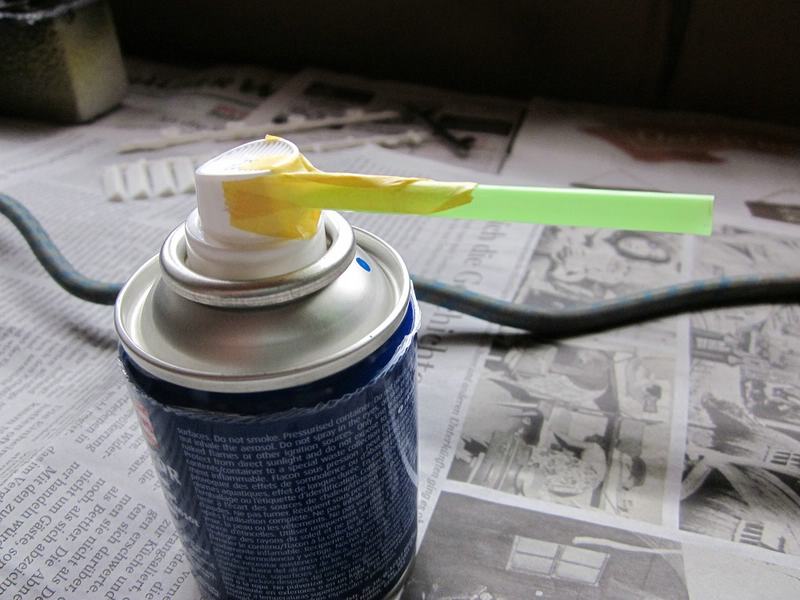

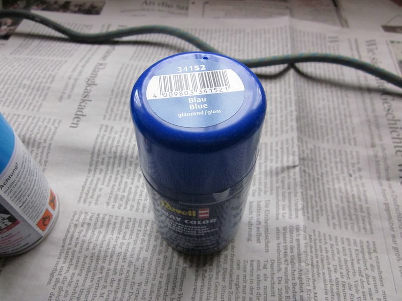

Da ich nicht noch mal direkt aus der Revell-Sprühdose lackieren wollte hab ich mir die Farbe dekantiert.
Mit Hilfe eines abgeschnittenen Trinkhalms in ein Glas gesprüht und nach rund 30-40 Minuten kann die Farbe direkt unverdünnt in der Spritzpistole verwendet werden.
Und so sehen die lackierten Teile aus.

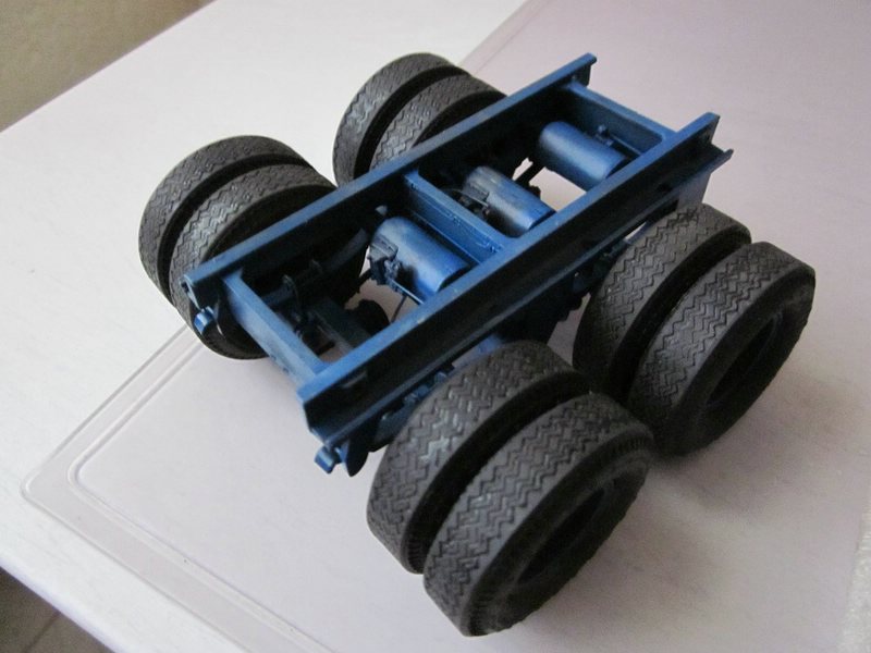

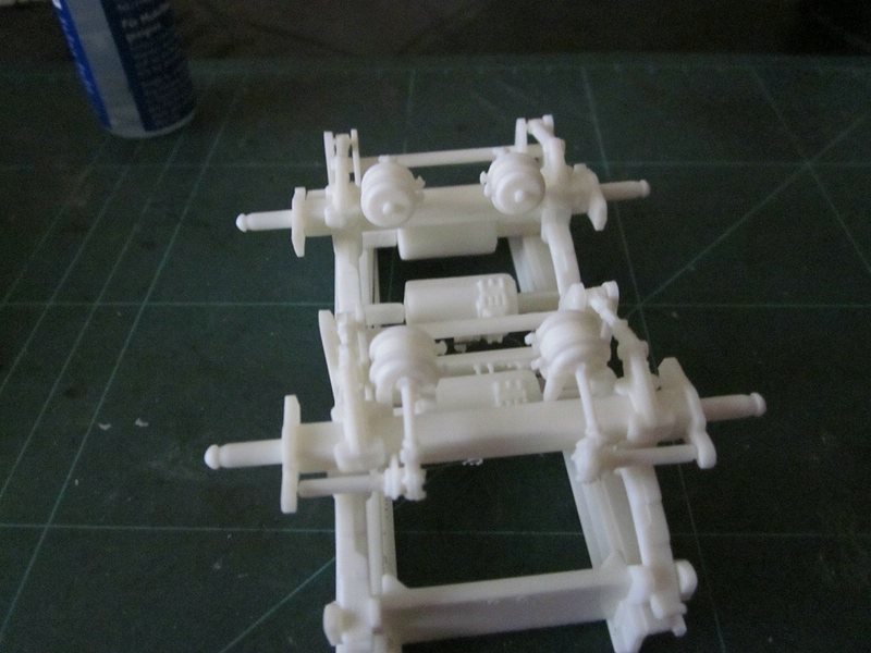

Tag Zwei

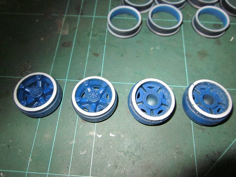

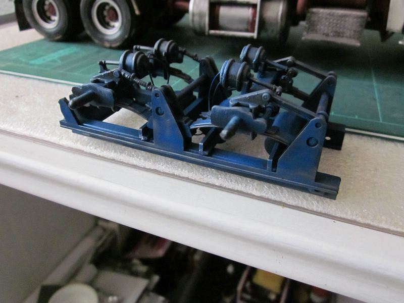

Die lackierten Felgen müssen an einigen Stellen für den Klebstoff wieder vom Lack befreit werden und werden danch noch mal mit einer Schicht überlackiert.

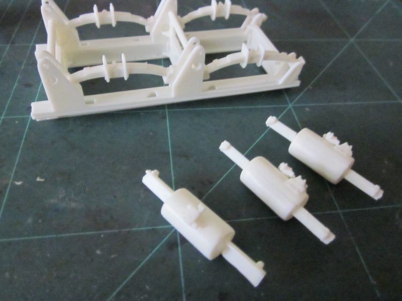

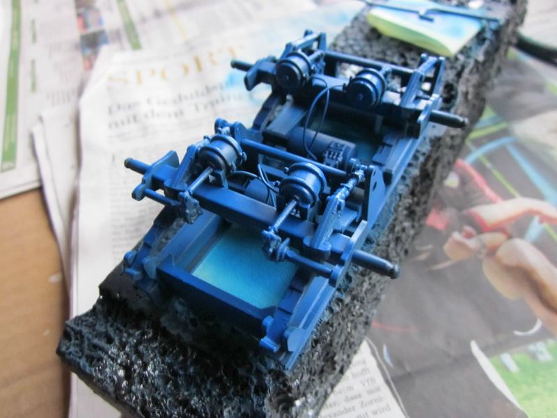

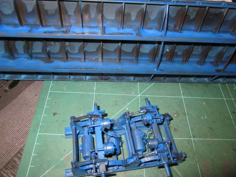

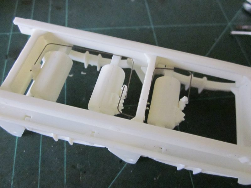

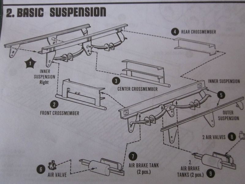

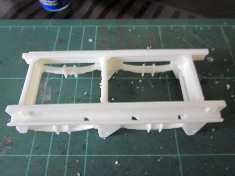

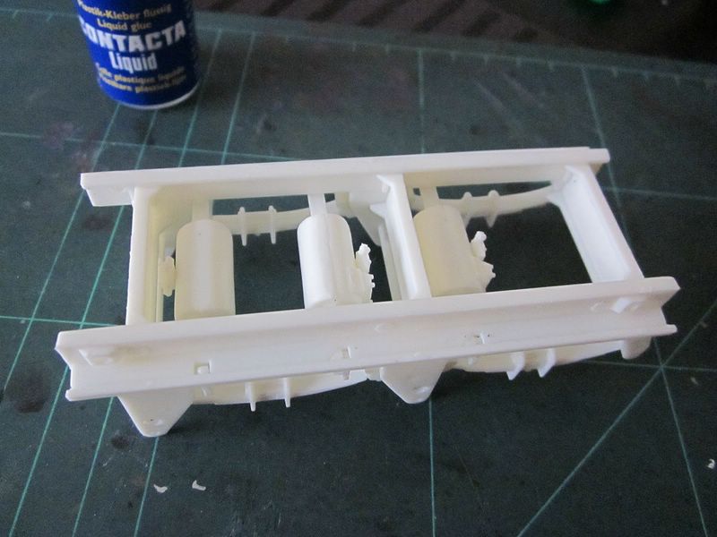

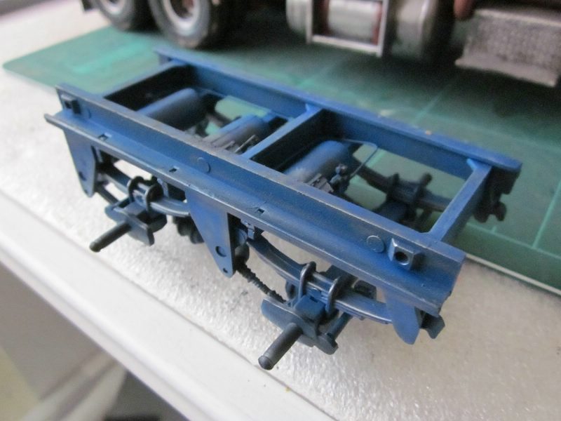

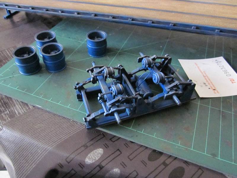

Baustufe zwei beginnt mit dem Fahrwerksschlitten. Hier gab es keine Komplikationen, alles hat gut gepasst und ich habe das Ganze noch mit Leitungen aus 0,4mm
Steckdraht ergänzt.
In Baustufe drei wird der Fahrwerksschlitten komplettiert. Auch hier keine Probleme und ebenfalls noch ein paar Leitungen
an die Bremszylinder gelegt.

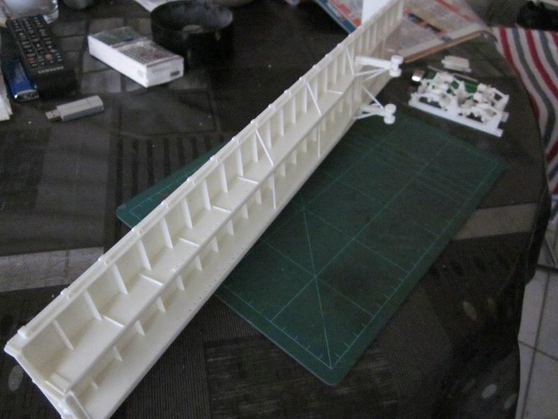

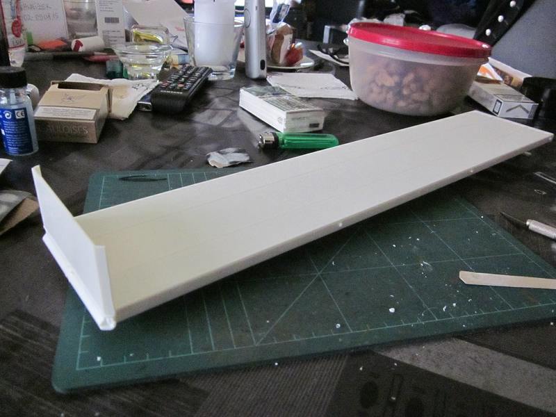

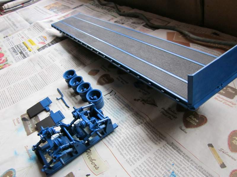

In Baustufe vier geht es mit eigentlichen Trailer los. Alles passt tadellos.

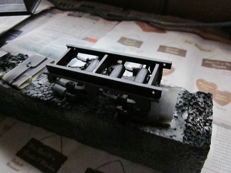

Mit Baustufe fünf und sechs ist auch schon alles fertig. Nun hab zwei Baugruppen und drei Einzelteile zum lackieren.
Natürlich wird erst mal schwarz grundiert und über Nacht trocknen gelassen.
Damit endet auch schon Tag Zwei.

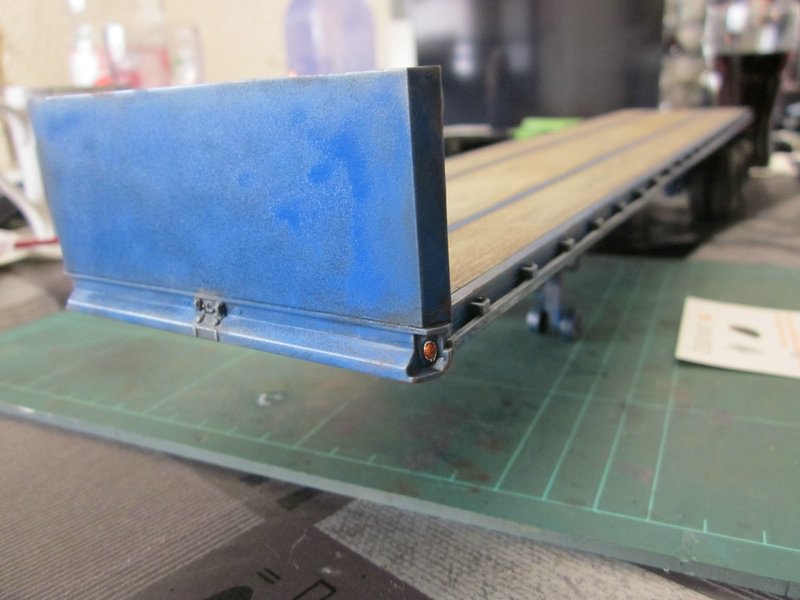

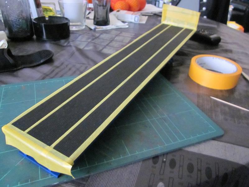

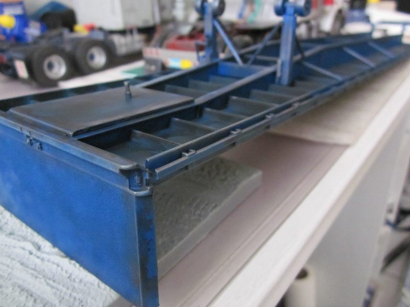

Weiter geht's mit lackieren. Dazu muss zuerst der Holzbereich abgeklebt werden. Kleinere Schäden können gleich noch behoben werden.
Mit ein bisschen Geduld in dünnen Schichten kommt die blaue Farbe recht bald.
Und so sieht dann alles aus und Tag Drei ist auch schon wieder vorbei.

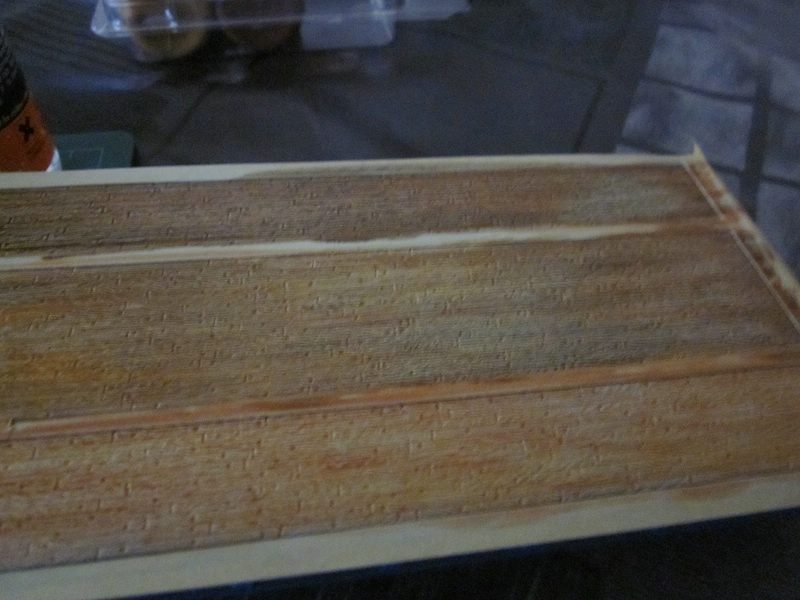

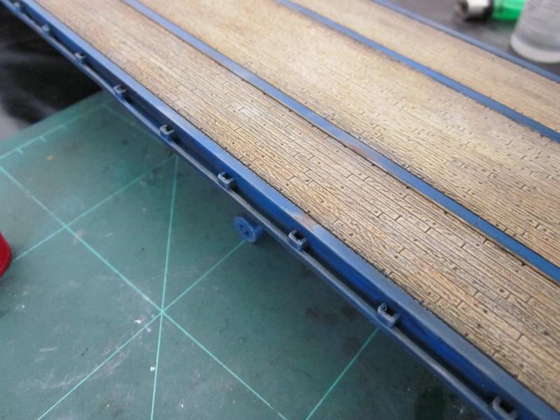

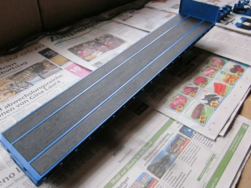

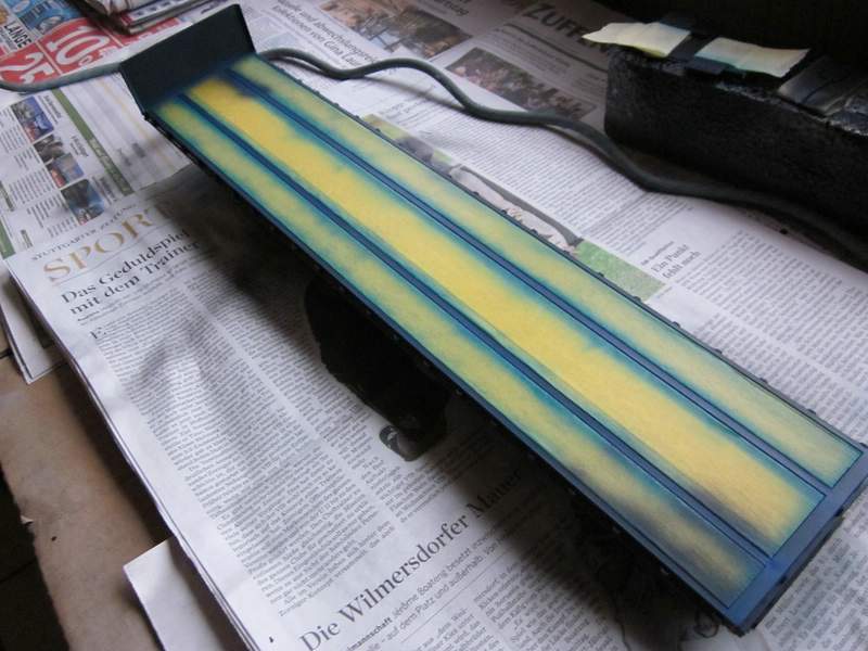

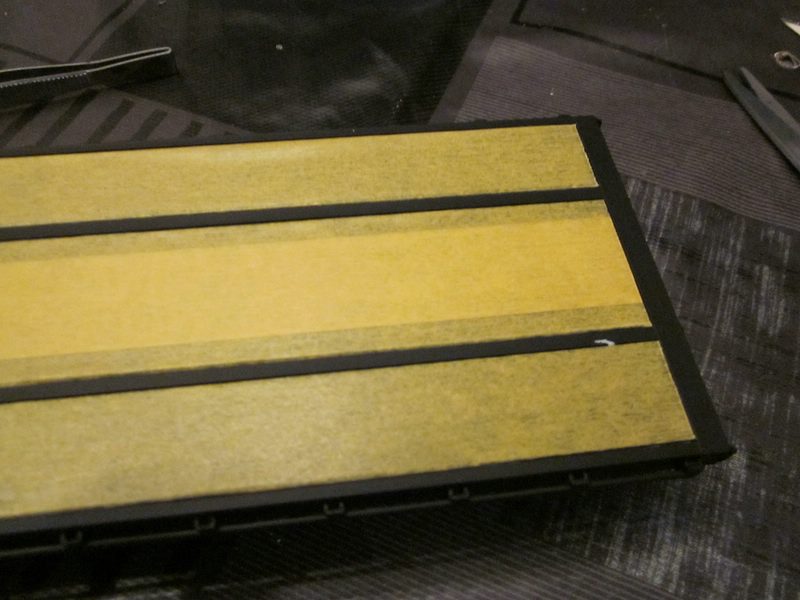

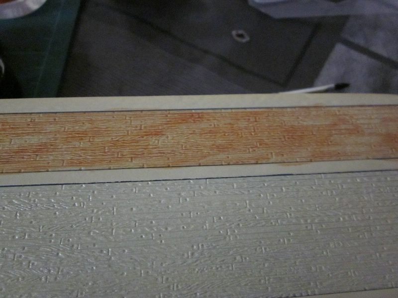

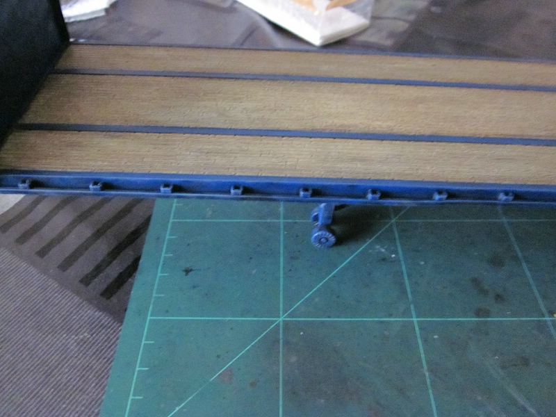

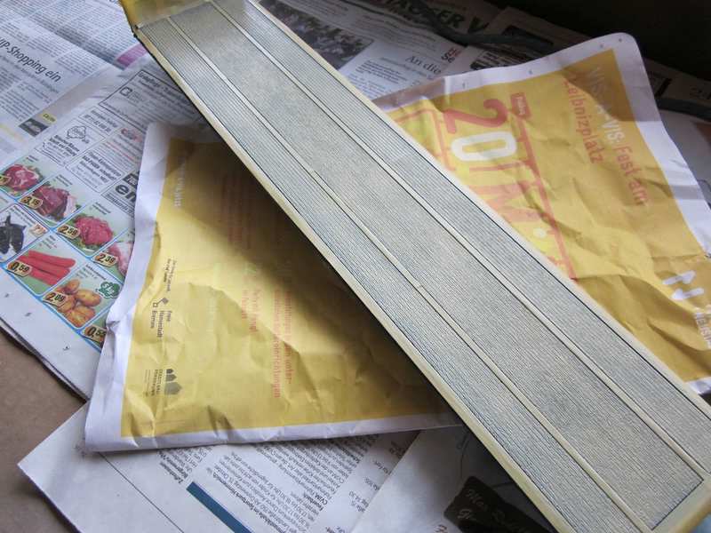

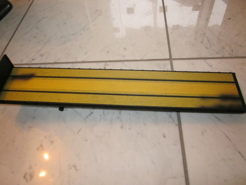

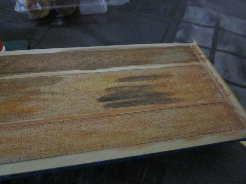

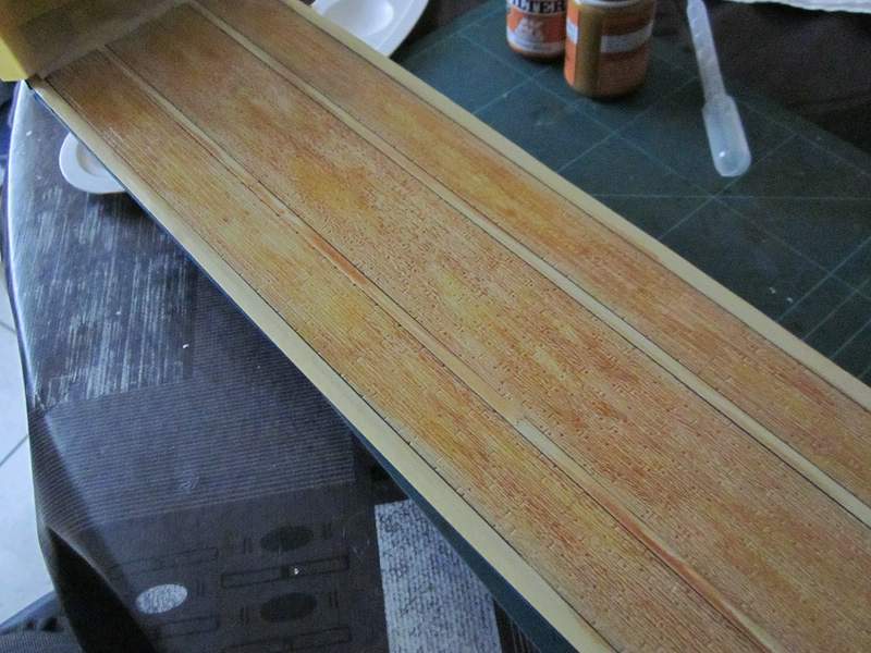

Um den Holzboden darstellen zu können muss nun alles anders rum abgeklebt werden.
Zuerst wird alles mit Vallejo dunkelgelb eingesprüht. Das Fleckige ist Absicht.

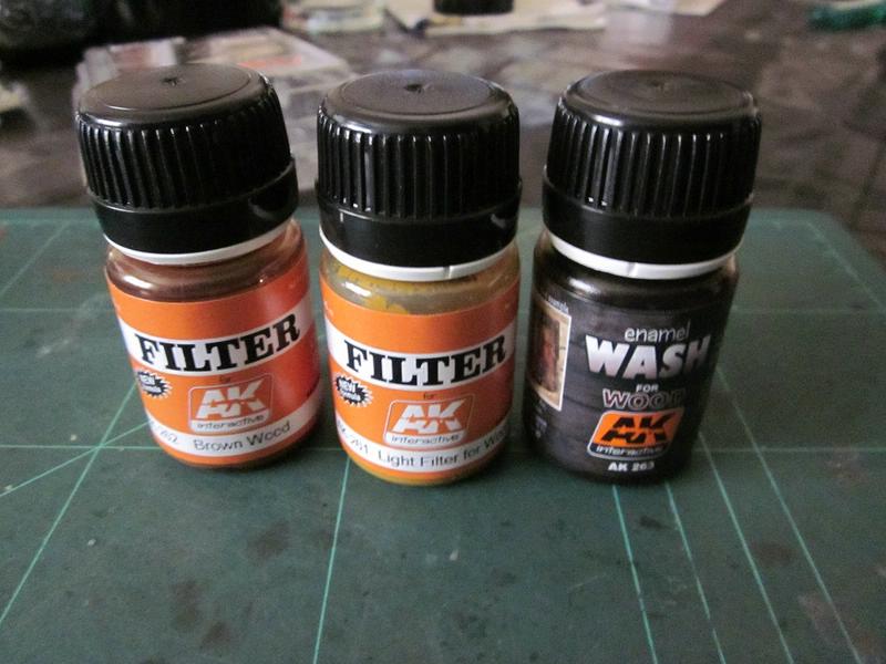

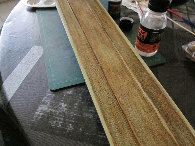

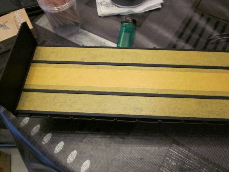

Danach kommt ein Holzalterungsset von Ak Interactive zum Einsatz. Das besteht aus zwei Filtern und einem Washing.
Zuerst alles mit dem dunklen Filter behandeln.
Und danach mit dem hellen Filter wahllos zufällige Stellen einstreichen. Alles nass in nass.
Zum Schluss das dunkle Washing an verschiedenen Stellen auftragen und mit White Spirit verblenden (verwischen).
Leider endet damit auch schon wieder der nächste Tag, denn das Ganze muss jetzt durchtrocknen.

So sieht das Ganze nach dem Trocknen aus.
Nun noch wieder, wie üblich ein Washing über alle blauen Teile drüber.

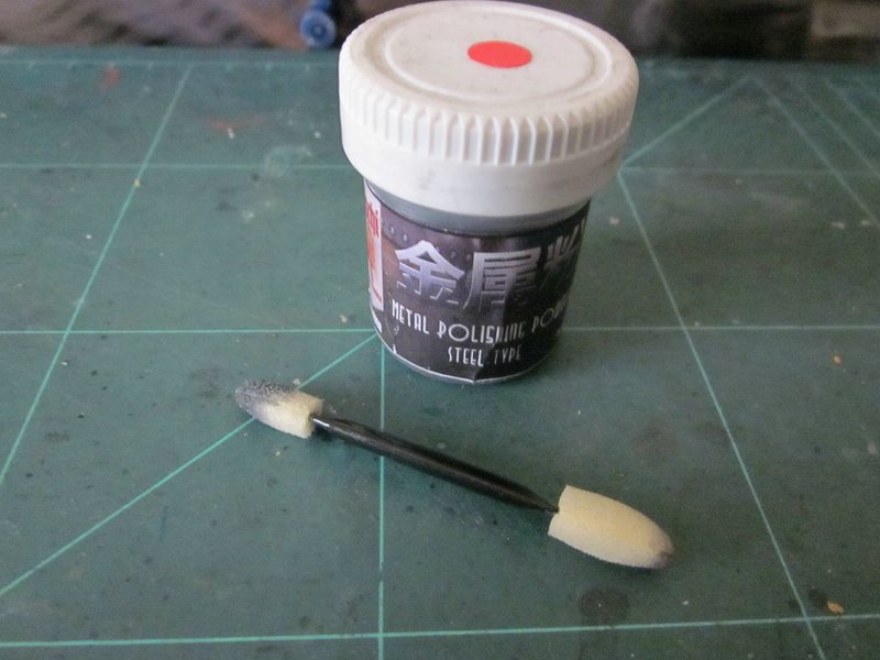

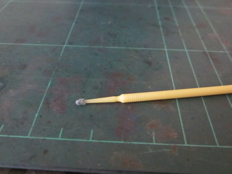

Mit Uschi's Metallpulver "Steel" das blanke Metall zum Vorschein bringen. Ich hab dazu einen Schminck-Applikator benutzt.

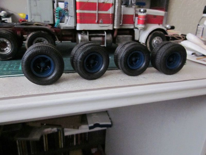

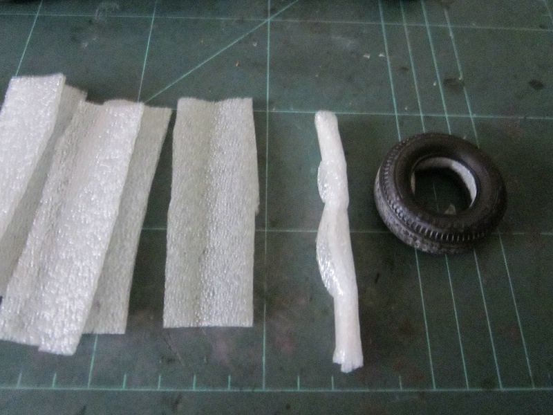

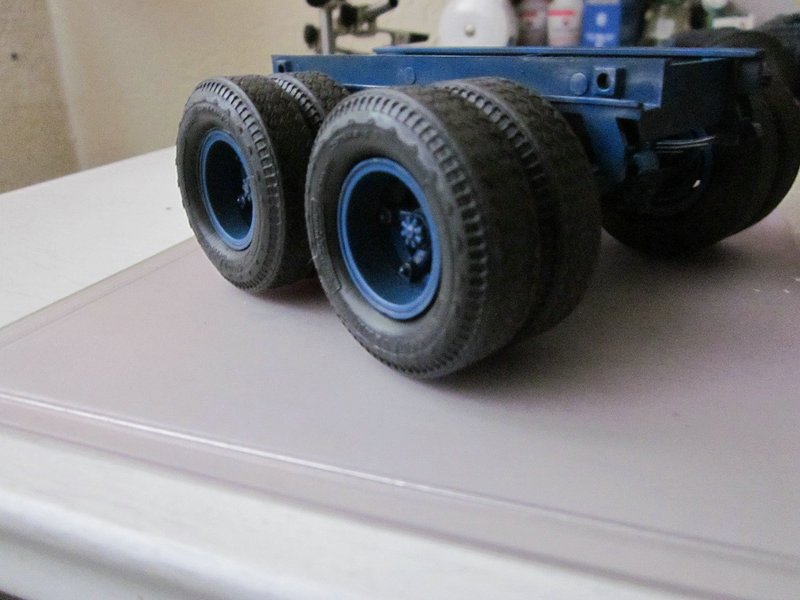

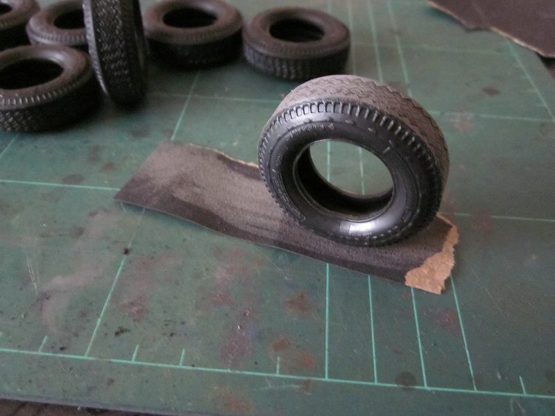

Nun wurden die Laufflächen der Reifen abgeschliffen und die Flanken mit einer Mischung aus brauner und grauer Ölfarbe angemalt.
Gefüllt wurden sie mit zusammen gerollten Schaumstoffstreifen.
Dann noch die Reifen aufziehen und am Fahrwerksschlitten ausrichten. Ist ein großes Problem mit Reifen von AMT, man sieht ja oft genug wie krumm und schief die hängen.
Das war Tag Fünf.

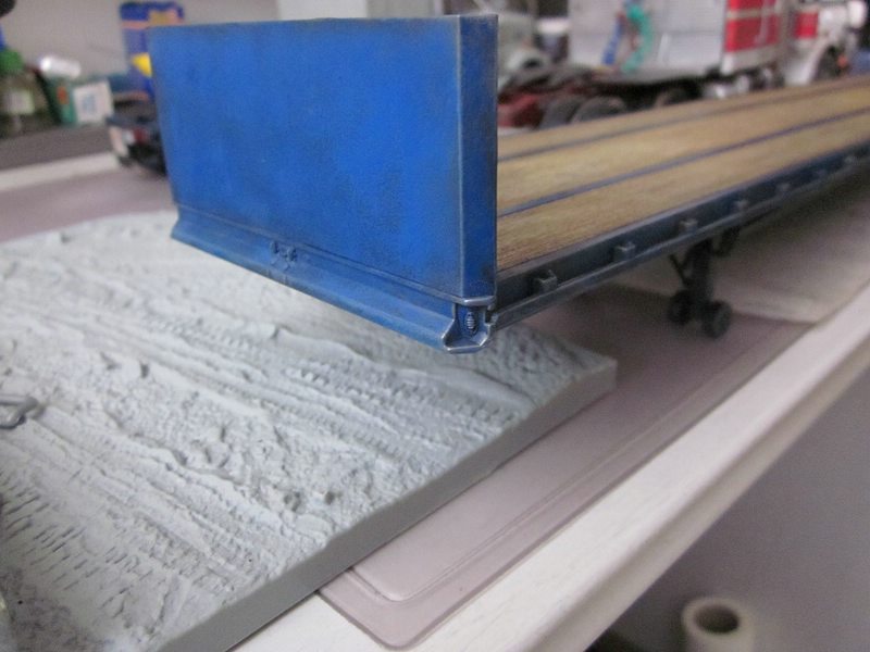

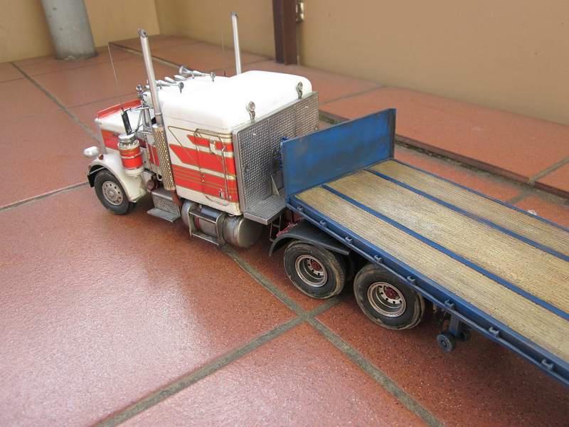

Tag Sechs.
Und heute war Tag Sechs, mit dem auch schon alles endet.

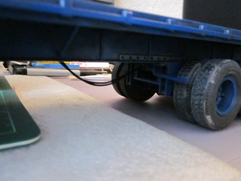

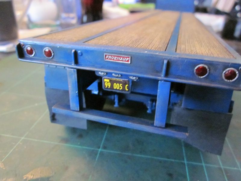

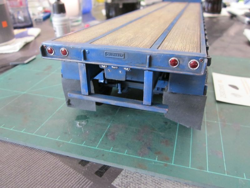

Die Schmutzfänger haben mir überhaupt nicht gefallen und so habe ich sie abgeschnitten und durch Gummi ersetzt.
Bevor ich sie angebracht habe, habe ich noch die Lampen bemalt, ein bisschen Rost und auf die Reifen Schmutz aufgebracht.

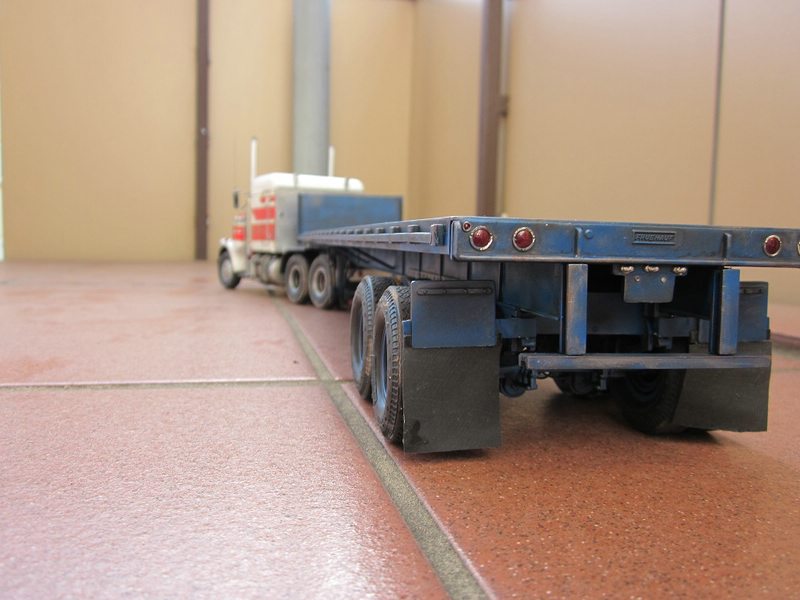

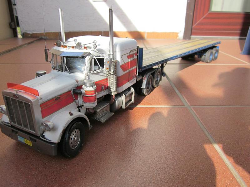

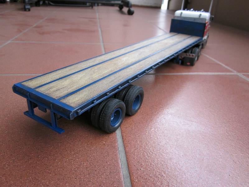

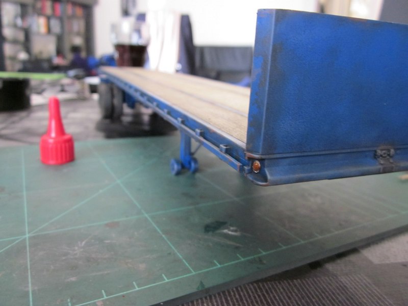

Und weil das Wetter so schön war, musste ich schnell auf der Terasse ein paar Bilder machen um zu sehen wie das wirkt.
Zum Schluss habe ich noch das Fruehauf Logo bemalt. Erst komplett mit roter Farbe ausgemalt und dann mit einem Mikropinsel
mit Aluminium trocken gemalt. Kennzeichen und letzte Druckluftschläuche dran und tataaa...fertig.
Ich hoffe, es hat Euch Spaß gemacht. Bald kommt das Ladegut in einem separaten Baubericht.

Hallo Micha,
kurz und knackig - Baubericht kompakt. :D
Aber ein schönes Ergebnis ist es geworden.
Die Alterungsarbeiten gefallen mir besonders gut. :ok:
Hast du das Stellpulver von Uschi nur einfach aufgebracht, ohne Nacharbeit?
Man muss das Modell ja für die Fotos und beim Stellen in die Vitrine doch noch mehrfach befingern.
Wie antatschfest ist es dann? ?(
Willie

  • »kannNix« ist der Autor dieses Themas
Beiträge: 450
Wohnort: Stuttgart
Samstag, 24. Oktober 2015, 19:33
Hey, vielen lieben Dank.
Von allen Mittelchen, die man benutzen kann um Metall-Effekte zu erzeugen ist meiner Meinung nach das Pulver,
das am besten antatschen übersteht. Ich hab ihn jetzt schon ein paar mal einfach so in die Hand genommen,
auch für die Fotos auf der Terrasse. Aber da geht nix ab.
