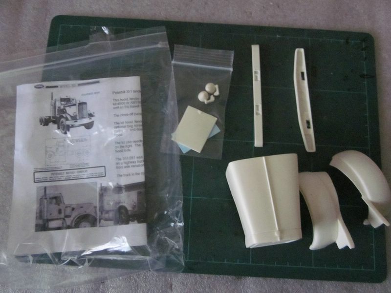

Aus einem AMT Peterbilt 359 California Hauler soll ein Peterbilt 351 werden. Dazu werden benötigt:
Einmal der AMT Bausatz.
Das Conversion Kit von A.I.T.M. Vorstellung hier.
Die Reifen werden ebenfalls die von A.I.T.M. sein. Und zwar die mit den Fünfloch-Felgen.

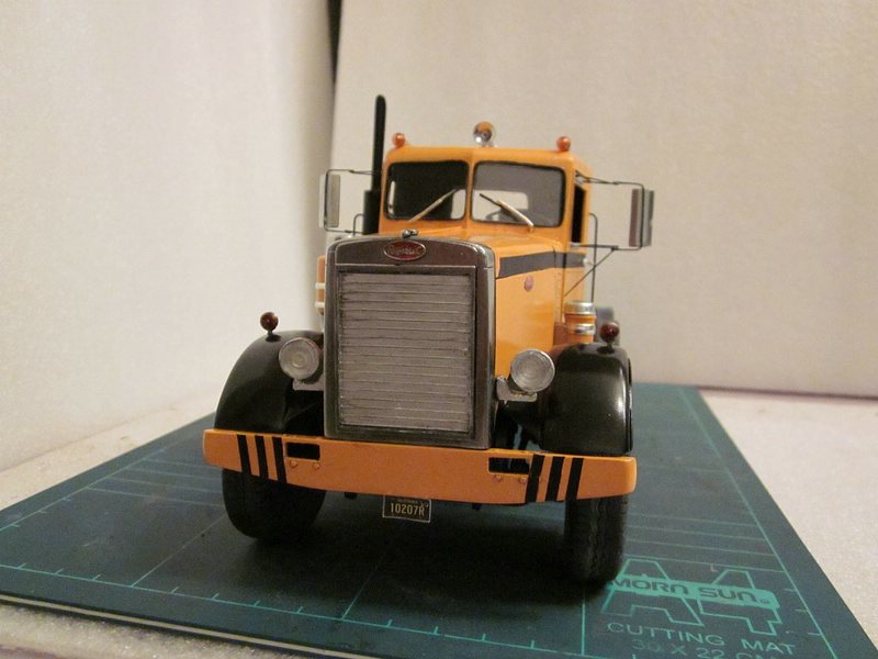

Und ganz wichtig, ein Vorbild soll existieren. Ich habe nach Originalen im Netz gesucht und gleich beim dritten Bild die Suche wieder
abgebrochen, denn ich habe mich total in das Bild verliebt. Das soll er werden, übrigens ein 1962er:
Bei den Reifen sieht man übrigens tatsächlich keine Beschriftung und es sind genau die von A.I.T.M. Unsicher bin ich mir im Moment noch, ob ich
die Kabine aus einem anderen Peterbilt 359 von AMT hole, oder ob ich ihn als Daycab mit verkürztem Rahmen baue. Was meint Ihr?
Versifft wird er nicht, er soll so sauber aussehen wie auf dem Bild.

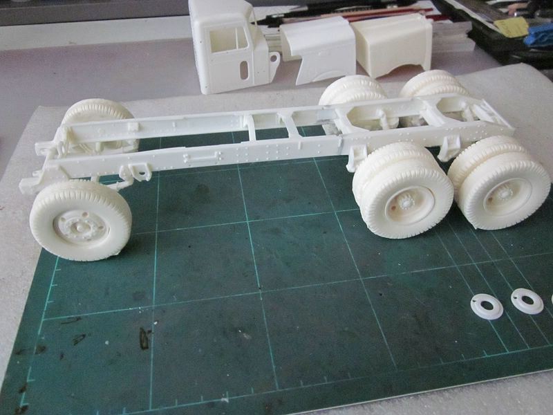

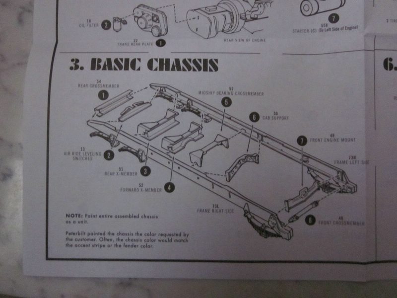

mit dem Motor beginnt, beginne ich mit Bauabschnitt drei, dem Rahmen.

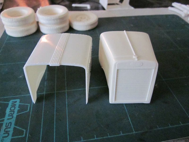

Hier noch einmal der Vergleich der beiden Hauben.

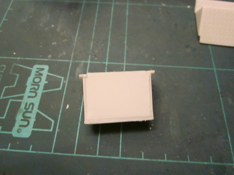

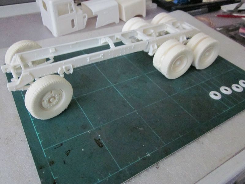

Die Teile ausgelegt um ein Gefühl für die Länge zu bekommen und entschieden, er ist zu lang.
Alle benötigten Teile für den Rahmen zusammen gestellt und zusammen gesetzt.
Kurzer Prozess mit der Revell-Säge und zwei Zentimeter sind weg. Mit
zwei Sheet-Plättchen als Verstärkung wieder zusammen geklebt.
Ich bin auf einer Seite leicht schief gekommen, es passt aber.
Mit Humbrol Spachtelmasse, die ich irgendwie besser verarbeiten kann als die von Revell verspachtelt und verschliffen.
Und weiter mit Baustufe sechs die Hinterachse vorbereiten. Hier sind nur zehn Teile zu verarbeiten. Aber die sahen dafür
echt bescheiden aus.
Besser.
Und eingebaut.

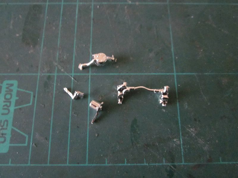

Und gleich eine Überraschung. Völlig unsinnig sind irgendwelche Teile verchromt. Und da Chrom von AMT sich bei
Sidol Backofenspray sehr resistent zeigt, Drano Power Gel eingesetzt.

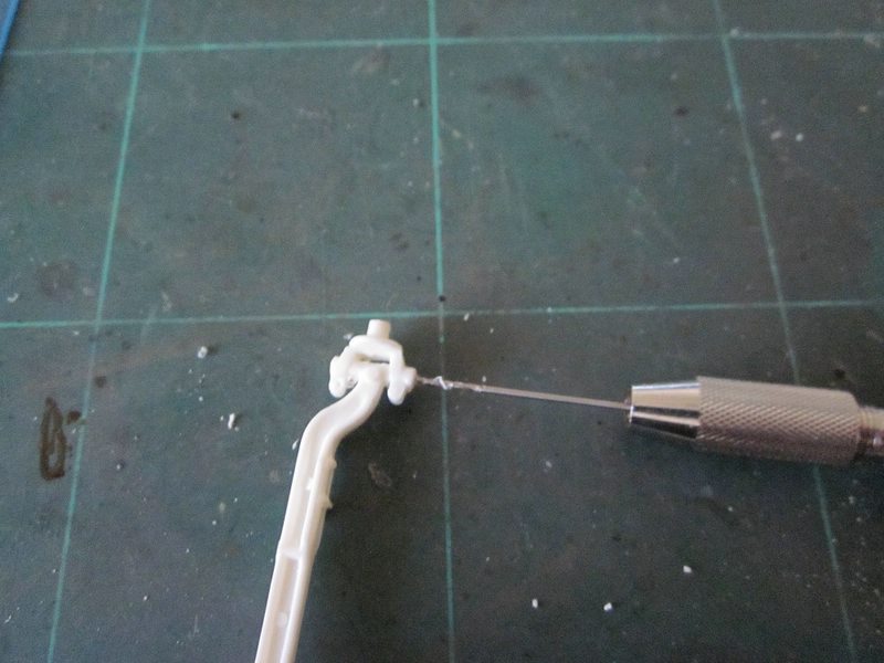

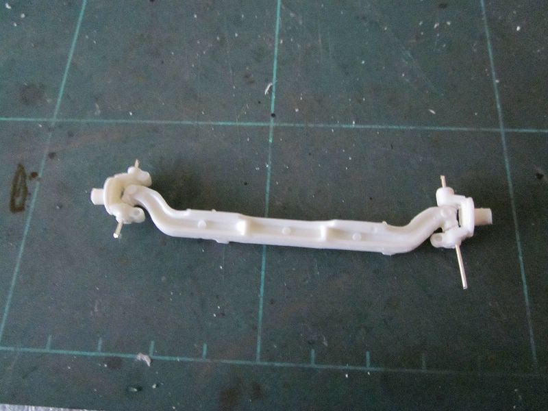

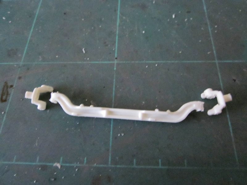

Während die verchromten Teile im Gel liegen, die Vorderachse in die Hand genommen. Soll ich, soll ich nicht?
Ach was, wenn schon denn schon und mich diesmal an einen Tipp gehalten: Erst das Loch bohren, dann abtrennen.
Mit 0,5 mm Alu-Draht wieder zusammen gesetzt.
Sieht gut aus.

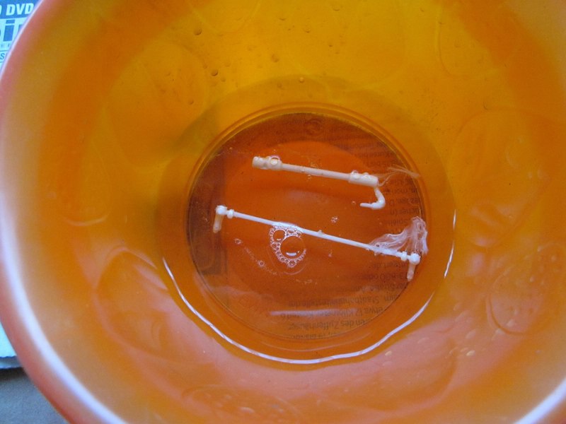

Was macht denn nun das Zeug in dem Gel? Sieh da, auf der Seite, die nach unten gewandt war ist nix mehr zu sehen.

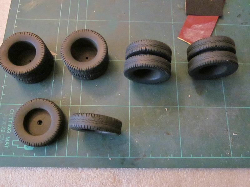

Björn, ich finde die Reifen gar nicht so schlecht. Gut, gibt bestimmt bessere, aber von KFS ist ja im Bereich US-Trucks nicht mehr wirklich viel zu bekommen.
Eigentlich wollte ich ja heute mit dem Rahmen weiter machen, aber da so viele Kleinteile unsinnig verchromt sind, wie z.B. die Bremszylinder oder auch
die Druckluft-Tanks, habe ich das ganze Zeug in Drano Power Gel geschmissen. Also, dieser AMT-Chrom ist sowas von hartknäckig, sind immer noch Reste dran.
Deswegen habe ich mich anders entschieden, aber der Reihe nach.
Zuerst musste noch die Spurstange gangbar gemacht werden. Zwei Löcher gebohrt und mit Metallstiften wieder verbunden.
Und das nächste Foto vergessen, hol ich noch nach. Dann habe ich mir mal die Reifen vorgenommen und das ganze überflüssige Material entfernt.
In die Felgen mussten auch passende Löcher gebohrt werden.

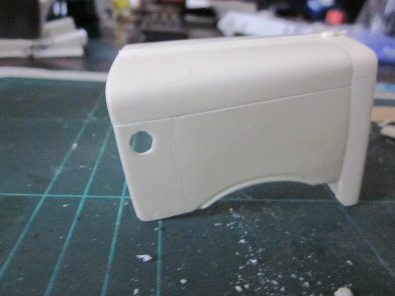

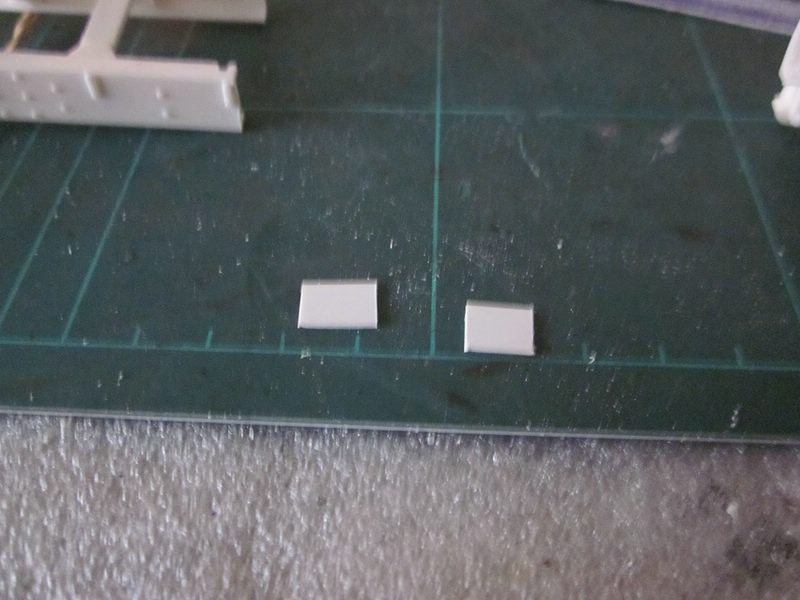

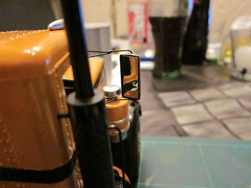

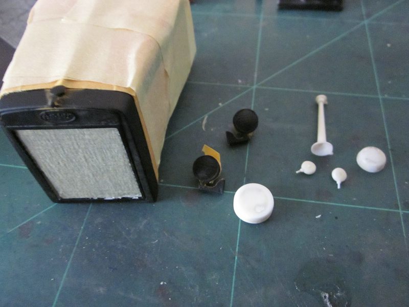

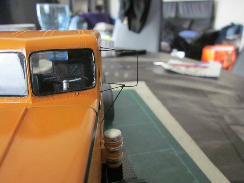

Als nächstes musste das Blech an der Kabine weg, durch den der Schlauch für den Luftfilter geht und an der neuen Haube an der passenden Stelle wieder bohren.
Die Reifen wurden mit 'Black Grey' von Vallejo mittels Airbrush eingefärbt.
Der Rest, einschl. Tank, der orange werden soll wurde wieder, wie üblich bei mir, mit Black Primer von Vallejo grundiert.
Und das war's dann auch schon für heute, nix überstürzen. ;)

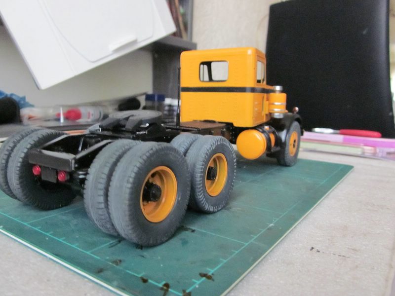

Dienstag, 3. November 2015, 16:16
Teilweise sind die Bilder heute nicht so berauschend, manchmal musste ich das Licht anmachen, dass die Kamera überhaupt noch ohne Blitz auslöst.

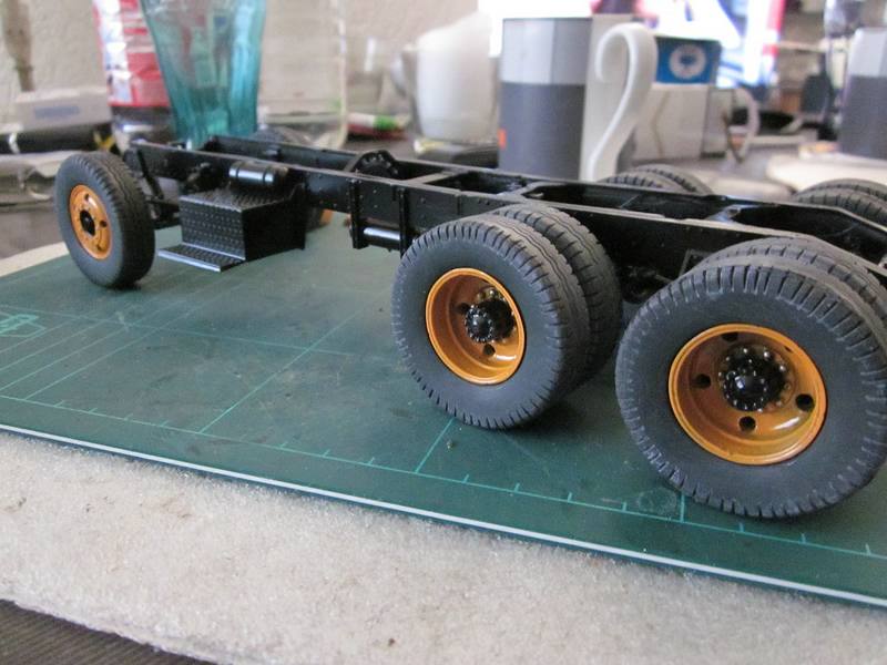

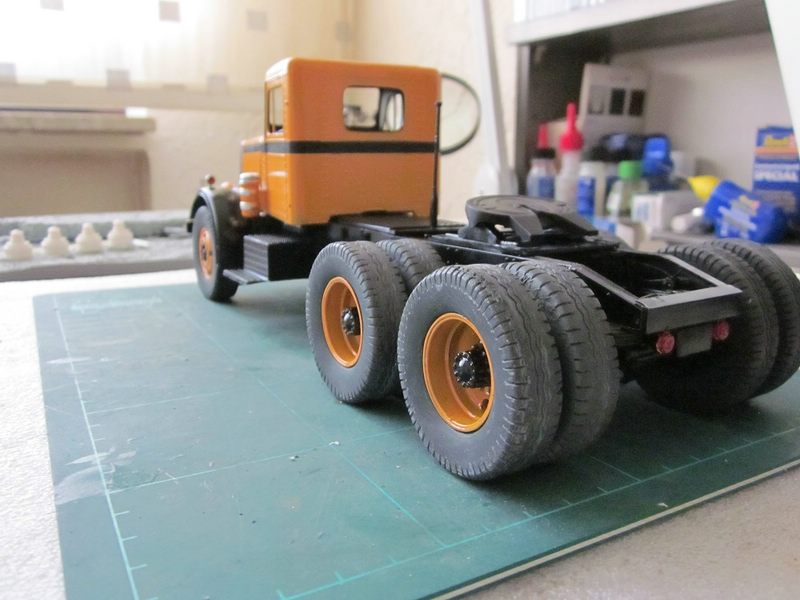

Erst mal die Hinterachse komplettiert. Auf dem Bild kann man sehr schön sehen, dass diesmal wirklich eine dunkle Schicht Lack auf den Teilen bleibt,
nachdem der Chrom runter ist. Ist mir aber in dem Fall egal, ist ein LKW, kein Ferrari. Auch den Batteriedeckel hab ich festgeklebt, hab keine Lust den

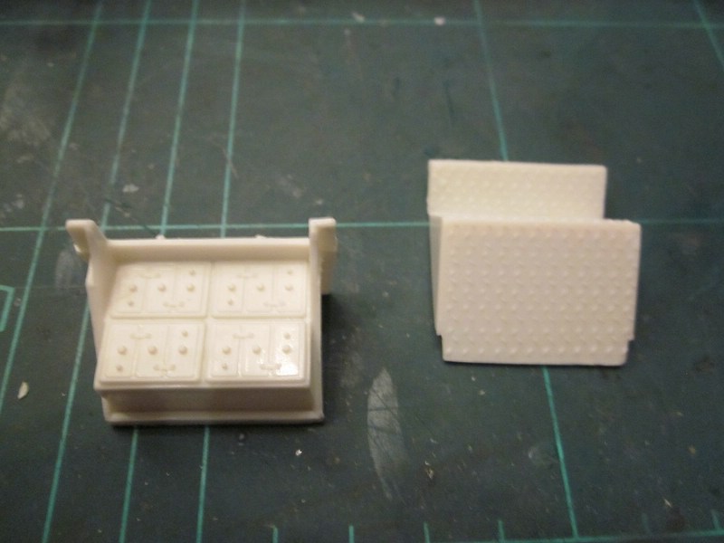

später irgendwo zu suchen. Und manchmal muss man sich schon fragen. Eine Batterie andeuten, dann aber einfach unten offen lassen. Hab ich mit
einem Stückchen Sheet verschlossen.

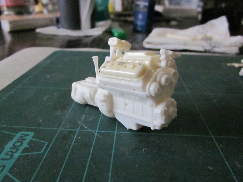

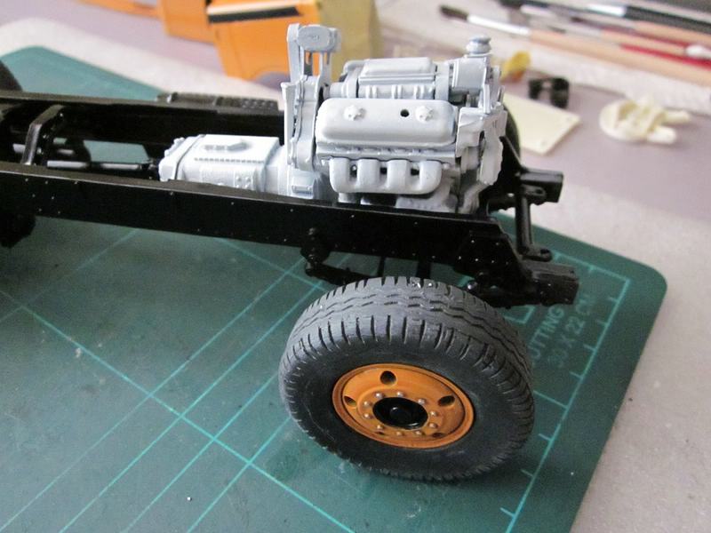

Dann ging es endlich zurück zu den Baustufen eins und zwei, dem Motor. Zusätzliche Kabel gibt es diesmal nicht, die hinteren Bremszylinder
(vorne sind gar nicht erst welche) bekamen noch Bremsleitungen, aber mehr ist diesmal nicht. Die Haube bleibt zu. Das ist eine Butterfly-Haube
und das bekomme ich mit den Resin-Teilen definitiv noch nicht hin.
Der Motor wird in Baustufe vier komplettiert und hier ist Vorsicht geboten. Das Bauteil in Schritt zehn mit der Nummer 00 kann noch nicht
angebracht werden. Das geht durch eine Öffnung im Rahmen durch.
Und wieder jede Menge unnötig verchromter Teile, eine verchromte Wasserleitung, echt cool. Also war wieder warten angesagt. Noch schnell

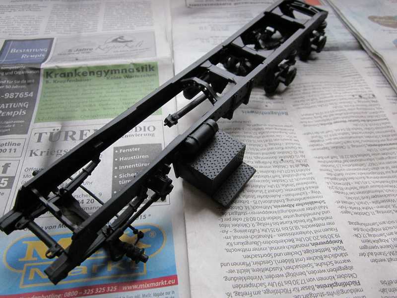

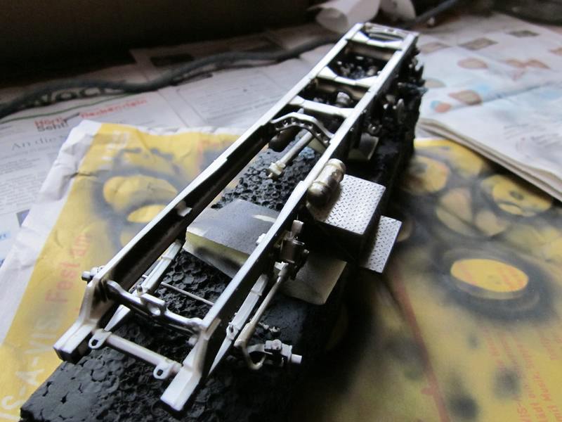

die Kardanwelle an das gekürzte Chassis angepasst dann mal den Rahmen grundiert. Erst unten.
Dann oben.
Und so abwechselnd am Motor weiter gemacht und was geht grundiert.
Alle bisher grundierten oder lackierten Teile im Überblick.
Und zum Schluss wieder eine kleine Impression. Die Reifen muss ich noch mal mit matten Klarlack behandeln, das ist mir zu seidenmattig.
Nun mal alles durchtrocknen lassen.

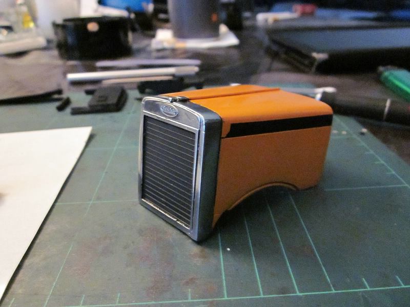

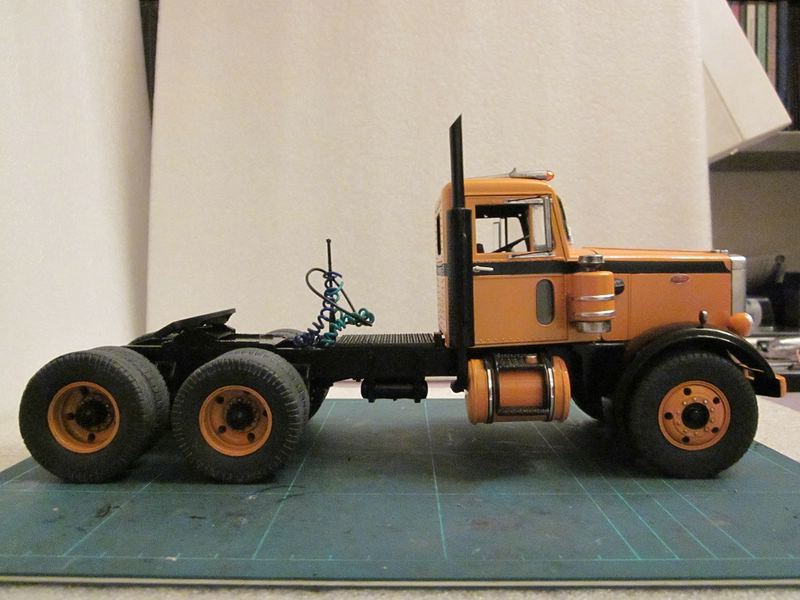

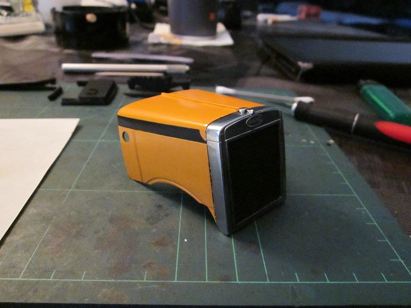

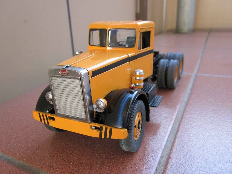

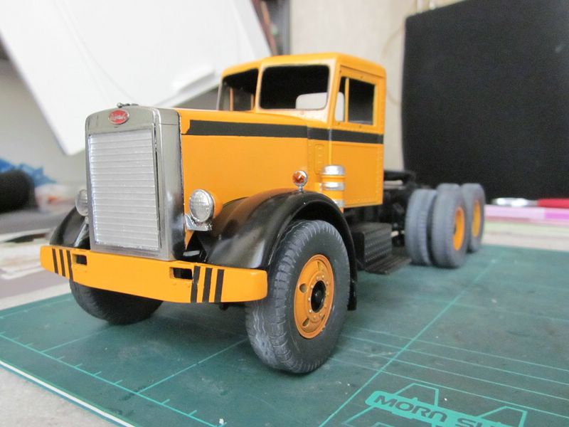

Heute war endlich auch hier strahlender Sonnenschein und dabei lackiert es sich doch deutlich besser. ^^
Zunächst habe ich versucht, am Rahmen ein paar Glanzlichter zu erzeugen. Dazu hab ich einen Zahnstocher in Uschi's Chrom-Pulver
getaucht und bin ganz vorsichtig die Kanten lang gefahren. Mir ist pures schwarz einfach zu langweilig.

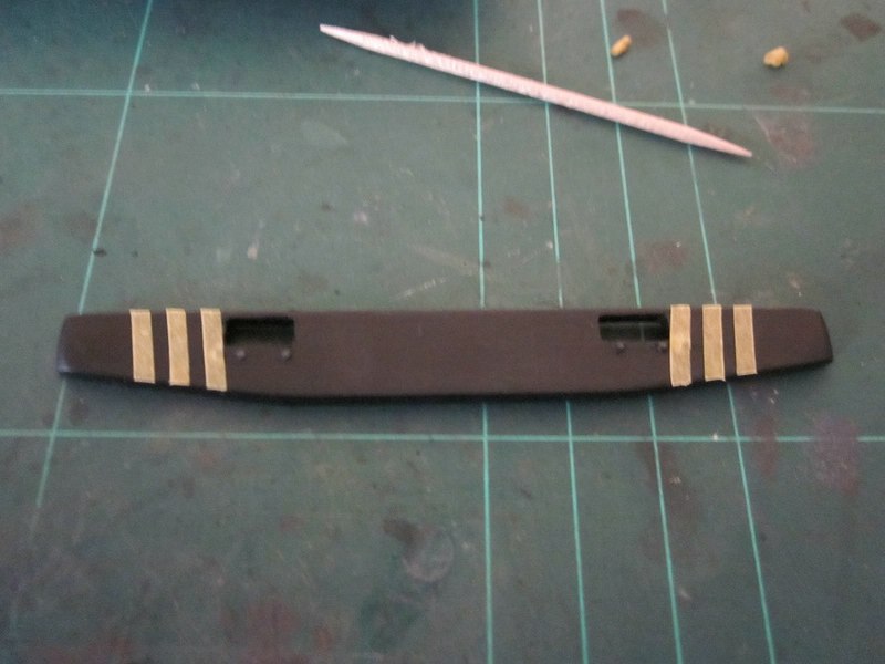

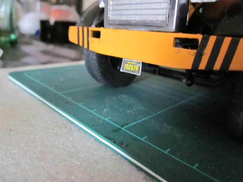

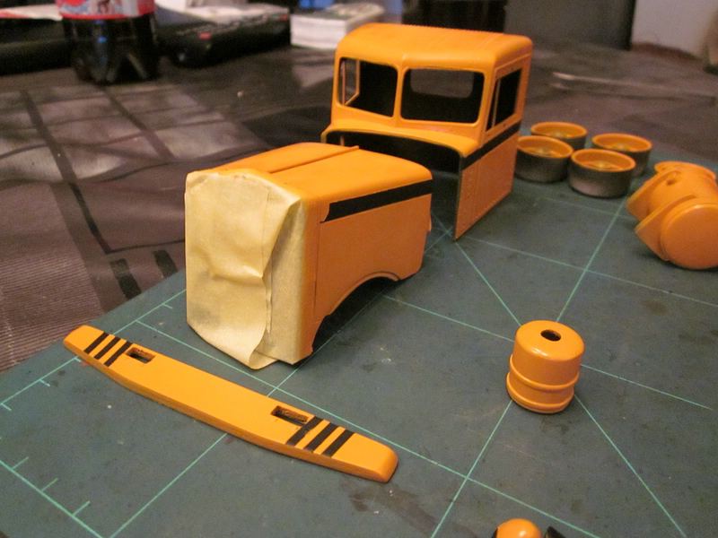

Und da ich ja gesagt habe, er soll genau so aussehen wie auf dem Bild war abkleben angesagt. Hui, hatte ich eine Angst dass das schief geht.
Zwischendurch klingelte die Postfrau und brachte dieses nette Kleinod vorbei.

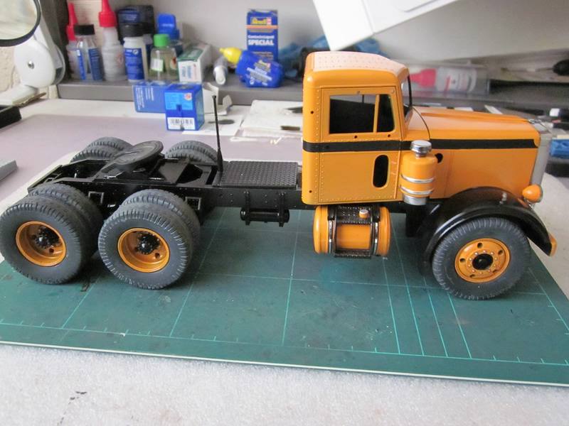

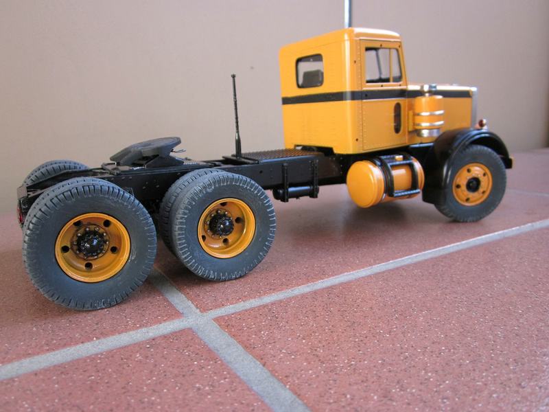

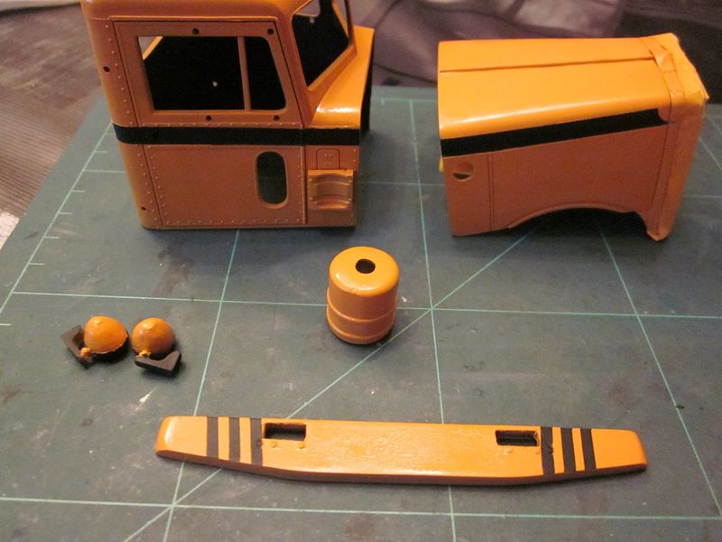

Bevor es an das orange ging, bekam der Rahmen eine Schicht Klarlack direkt aus der Tamiya-Spraydose. Alles gut gegangen.
Und dann war Geduld angesagt. Bis der orangene Ton kommt dauert es doch eine ganze Weile. Hier das Ergebnis, bin zufrieden.
War übrigens Brilliant-Orange aus der Dose von Tamiya, aber wieder dekantiert und mit der Pistole verarbeitet.
Das war's auch schon für heute, wie immer eine kleine Idee wie es mal werden könnte.
Die Radnaben werden natürlich wieder schwarz und am Schluss bekommt das Ganze eine Schicht Klarlack.
Grüße, Micha

Okay, heute habe ich den Pinsel geschwungen und die Radnaben und die Fenstergummis wieder schwarz gemacht.
Danach bekamen Haube, Hütte, Stoßstange, Felgen und Kotflügel eine Schicht Klarlack für einen besseren Glanz.
Die Felgen bekamen noch ein ganz mildes Washing, so ganz ohne will mir nicht gefallen. Ein bisschen Unregelmäßigkeit
muss sein. Dann wurde er auf seine Beine gestellt. Nur fünf Bilder heute. Ach ja, auf dem dritten Bild neben dem Luftfilter
liegt das Kesselgehäuse für die Fahrerseite. Hab ich Dödel vergessen und nu kann ich noch mal mit orange ran.
Aber erst bekommt der Motor seine weiße Farbe.
Grüße, Micha

Die letzten beiden Tage war viel Kleinkram zu erledigen, zunächst bekam der Motor seine weiße Farbe.
Das war's dann aber auch am Motor, hier wird nix mehr getan.
Dann mussten noch ein paar Teile für den Rahmen nachgeholt werden und der Tank bekam wieder die üblichen Chrombänder
aus schwarzem und verchromtem Klebeband.
Und dann musste ja schlussendlich auch mal die Haube gemacht werden. Und ich wollte sie so nah wie möglich am Originalfoto haben.
Also mal abgeklebt, mit glänzend schwarz von Tamiya eingenebelt und mit Alclad II verchromt. Hätte schlimmer aussehen können. :D
Zusätzlich wurde der Grill mit Aluminium von Vallejo bepinselt und die Kotflügel und Scheinwerfer montiert. Ist okay so. Die Blinker bekommen
noch mal eine zweite Schicht Clear Orange von Tamiya. Ich lass das aber immer erst durchtrocknen, da das sonst so ein zäher Schleim ist.
Und dann alles probeweise zusammen gesteckt. Nicht das noch eine Überraschung zu Tage tritt. Übrigens muss die Haube vor der Kabine
angebracht werden, da die unteren Verkleidungen direkt angegossen sind. Klebt man die Kabine drauf, dann ist die Haube nicht mehr unterzubringen.
Die Kessel an beiden Seiten bekamen Chrombänder aus BMF, die Deckel sind mit Alclad II verchromt.
Im Moment sind Haube, Kabine und Stoßstange noch nicht geklebt. Und für heute hab ich jetzt auch keine Geduld mehr. Deshalb hör ich lieber auf und lasse die Bilder sprechen.
Grüße, Micha

Hey Leute Danke Euch. ;)
Wenn ich den jetzt in einem Forum entdecken würde, würde ich sagen, boah ist der geil. Da es aber mein eigener ist, tue ich es nicht. Immer noch nicht schaffe ich es Fensterdichtungen mal gerade hinzubekommen, immer noch nicht
bekomme ich Scheiben ohne Flecken rein. Und so gibt es viele kleine Stellen an denen man einfach Fehler sieht.
Gut, aus 30cm Entfernung sind die meisten nicht mehr sichtbar. Und es liegt nicht an meiner Ungeduld, eine Stunde habe ich mir heute genommen für die Fensterscheiben. Die vorderen passen so einigermaßen, die hintere gar nicht aber wenigstens
das kleine Seitenfenster in der Türe unten sitzt perfekt. Die hintere Scheibe und die beiden Dreiecksfenster habe ich mir aus Verpackungsmaterial neu gemacht. Die Seitenscheiben gibt es im Bausatz nur am Stück.
Was ich gar nicht mag, sind Arbeiten an Bereichen, von denen man einfach nichts mehr sieht. Dennoch hat der Boden anthrazitgraue Flocken bekommen.
Der klägliche Versuch ein nahezu nicht strukturiertes Armaturenbrett zu bemalen.
Ist aber auch egal, man erkennt sowieso nix. Dafür aber sehr gut, dass der Rahmen ums Dreiecksfenster nicht ordentlich lackiert ist.
Da muss ich mir in Zukunft die Zeit nehmen, genauer hinzuschauen.
Nun sind Haube, Kabine und Stoßstange angeklebt und es kann die Außendekoration ran. Noch ein paar Schlussbilder für heute.
Die weißen Flecken in den Öffnungen der Stoßstange kommen noch weg.
Was ich beim nächsten Umbau-Kit auch gerne hätte, wären echte Scheinwerfer. Aus den Resinteilen ist nix rauszuholen, wie Bernd schon angemerkt hat.
Grüße, Micha

Zu den Scheinwerfer, was gehen sollte ist das du die Front vom Scheinwerfer mit einen kleinen kegelsenker bearbeitest bis die Klarteile aus den Kit passen?.
Gruß Björn

Die Lackierung ist dir gut gelungen, aber wenn du schon den Kühlergrill mit ALCLAD verchromt hast, warum hast du die Seiten nicht schön glatt vorbereitet ? :nixweis:
Zu deinem Cockpit, so hab ich das gemacht. In deinem Fall wäre sehr dünnes weiß wohl möglich, wo die Zeiger sich dann schwarz hervorheben ;)
Das nächste mal mache ich sowas, aber den reiss ich jetzt nicht mehr auseinander.
Ja, das ist so eine Sache, die mich zuerst geärgert hat. Denn der Kühler war total glatt. Und dann hab ich glänzend schwarz von Tamiya direkt aus der Dose als Grundierung aufgetragen und dabei wohl nicht aufgepasst.
Gesehen hab ich's natürlich erst als der Chrom schon drauf war. Schaut man sich aber den Kühler auf dem Original-Foto an, so ist der genauso wellig. Noch lange nicht so perfekt wie heute üblich. Und dann fand ich, dass
das sehr realistisch aussieht. Gut, in der Nahaufnahme ist das alles noch mal anders. Aber mit normalem Betrachtungsabstand vor dem Modell kommt das sehr gut.
Und das mit dem Cockpit ist ja mal eine coole Idee, das werde ich mir merken.

Liebe Leute,
der Bau ging während des Forum-Ausfalls natürlich weiter und ist zwischenzeitlich beendet. Deswegen hier jetzt komprimiert das Ende.

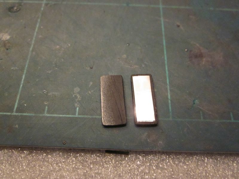

Diese klobigen Spiegelhalter wollten mir nicht so recht gefallen. Deshalb habe ich aus Streifen aus den oberen Rändern von Teelichtern
geschnitten und die Spiegelgestelle mit 0,4mm Draht nachgebaut.
Sieht dann angebaut und schwarz lackiert so aus.
Als nächstes waren die Scheinwerfer dran. Habe in der Restekiste noch einige passende Gläser gefunden und die Scheinwerfer ausgefräst.
Danach ging's dann voll schnell. Die Decals wurden auf Teelicht-Blech angebracht.
Die Spiegel wurden mit Spiegelfolie beklebt.
Der Rest wie Auspuff, Kabel, Dachlampen, Haltegriffe aus 0,8mm Draht und fertig.
Ich hoffe Euch hat der Bericht gefallen. Hier geht's zur Galerie.
Grüße, Micha
