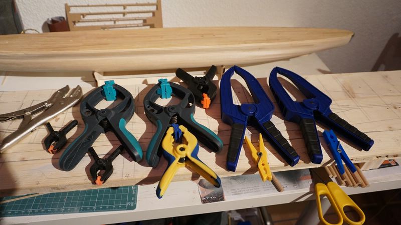

Bevor ich die Hood auf Kiel lege noch ein paar Helferlein die das Modellbauleben erleichtern.............
die verschiedenen Klebstoffe für die unterschiedlichen Materialien die zu erwarten sind..........
die Schleifmittel für die Abteilung Schleiferei...........
Die Abteilung festhalten..................

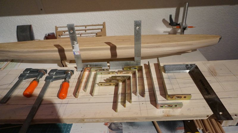

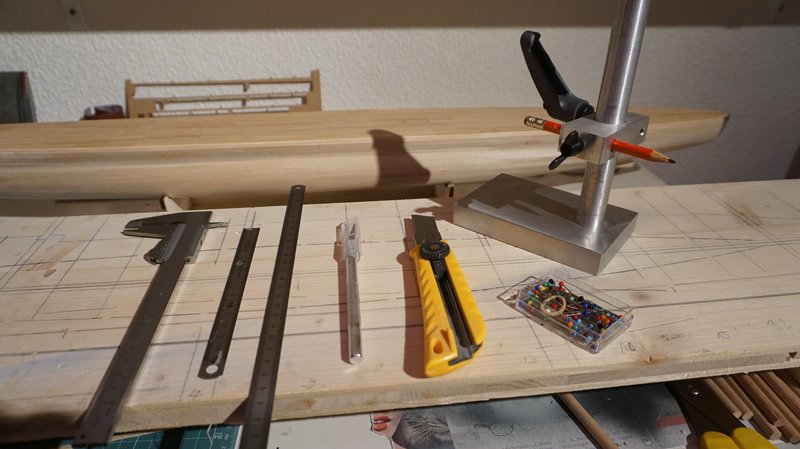

Noch ein paar Freunde die das Leben erleichtern
Hier die Abteilung damit alles winkelig wird........
Natürlich gibt es noch mehr Helferlein, aber die stelle ich in den nächsten 3 Jahre Schritt für Schritt vor...... 140 Ausgaben sind ne lange Zeit, aber das kenne ich ja da dies nicht mein erstes Langzeitprojekt ist........... :ok:

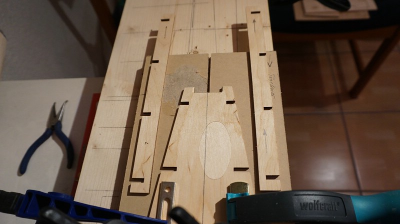

Für den Bauabschnitt 1 habe ich die Teile mit dem Cutter aus der Platine gelöst....Danach habe ich die Kanten so gut wie es geht vom Laserschmauch befreit und zusammengeleimt ( Holzleim)
Aber vorher habe ich die Bauanleitung ausgedruckt... :)
Nachdem die 2 Spanten erstellt wurden, sind sie mit der Kielplatte No.1 verleimt worden........
Hier noch ein kleiner Tipp........... Ich habe die Spanten unten angefast damit ich dann beim zusammenstecken und fixieren eine Leimraupe einlegen kann, wie beim schweissen.. :rolleyes:

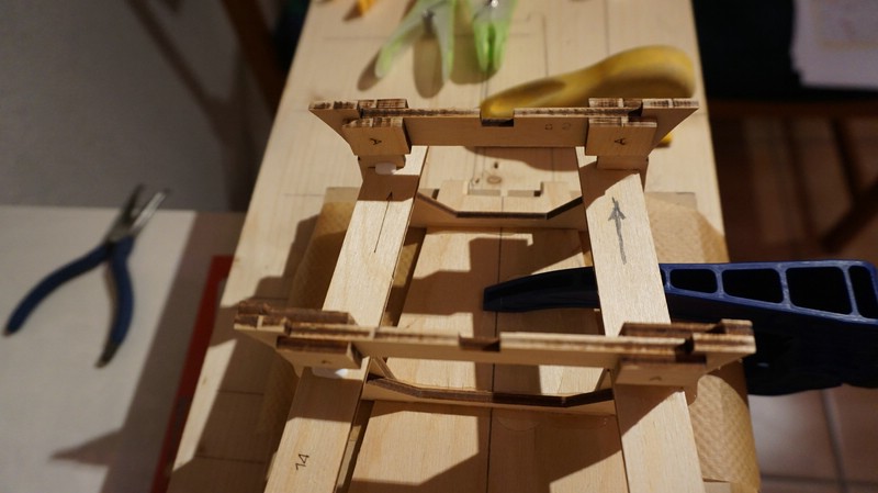

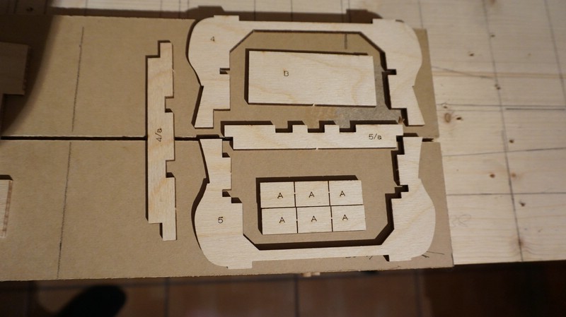

es geht weiter, diesmal ist die Baugruppe 2 dran...
Als allererstes werden die Teile aus den beiden Trägern gelöst, verschliffen und an den potentiellen Klebenähte der Laserschmauch entfernt ( so gut wie es geht ).
Dann wird Spant 4 und 5 wie in der Bauanleitung beschrieben aufgebaut..
Als nächstes wird die Kielplatte 1 ( Baugruppe1 ) mit der Kielplatte 6 verleimt. Dabei habe ich die Stossstelle angefast damit die Leimraupe sich reinlegen kann. Ebenfalls wird eine Bodenplatten Kielverstärkung angebracht. Ich habe je zur Hälfte mit einem Bleistift zwei Striche gezogen um die Platte besser zu positionieren.
Jetzt habe ich die beiden Spanten 4 und 5 mit der Kielplatte 6 verleimt und gesichert ( mit Winkel und Klammern )
Nachdem die Gruppe getrocknet ist habe ich mir die beiden Seitenholme zurechtgelegt und zwar deshalb weil diese eine Markierung ( Pfeil ) haben. Diese sollte laut Anleitung in eine Richtung zeigen ( in Richtung der sich verjüngenden Kielplatte 6 )
Eine Besonderheit, achtet darauf Bei Spant 2 und 5 gibt es eine Doppelnut sodass der Seitenholm im unteren Bereich festgeklebt werden soll. Ich habe obendrüber ein Stück Abfallholz hineingeschoben, damit der Seitenholm schön unten bleibt..... Anschliessend habe ich die beiden 5x10mm Längsträger oben in den Nuten ausgerichtet und eingeleimt....
So, und damit wäre die Baugruppe 2 hergestellt. Ich bin mit dem Ergebnis sehr zufrieden da die Passgenauigkeit Beispielhaft ist... :ok: :D

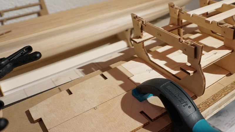

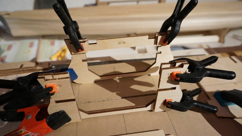

Nun ist auch Bauabschnitt 4 fertig. Dieser Abschnitt beinhaltete 2 Spanten nämlich 11 + 12 mit den dazugehörigen Teilen für das abnehmbare Deck, sowie 2 Seitenholme 13 und zwei Seitenholme 14. Dazu kommen noch 2 mal 5x10mm Längsträger...
Wie immer werden die Teile aus dem Träger entfernt, verschliffen und verarbeitet....
Beide Spanten 11 + 12 werden komplettiert und zusammengeklebt....
Dann werden beide Spanten auf die Kielplatte 10 an ihren Platz geklebt..
Nun werden die Seitenholme 13 + 14 an ihren Platz geklebt. Bitte darauf achten auf die Pfeilrichtung, sie zeigt in Richtung Bug des Rumpfes...
Jetzt noch die beiden Längsträger an ihren Platz leimen..
So, das wäre geschafft. Lieferung 1 ist komplett aufgebaut. Mich begeistert immer noch die sehr gute Passgenauigkeit, so kanns weitergehen.
