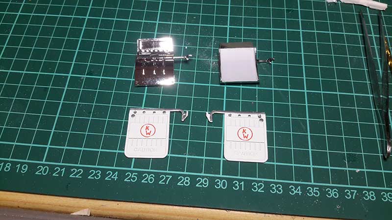

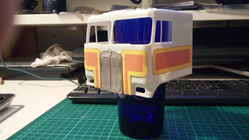

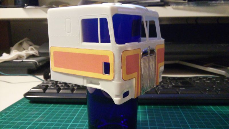

So. Heute gings noch etwas bei den Decals weiter.
Hab also mal gegooglet und nach Bildern der Armaturen eines K-123 ausschau gehalten, aber so recht schlau wurde ich nicht. Eigentlich waren nur die vom K-100 zu finden und dessen Armaturen sehen komplett anders aus. Zumindest anders als sie beim Bausatz auf den Spritzlingen sind. Irgendwie hatte ich generell das Gefühl, als würde jeder einzelne produzierte US-Truck ein einzigartiges Design haben. 8| Na ja, hab dann die genommen, die am ehesten denen am Bausatz entsprachen.
Danach wurde einmal Probedruck auf Normalpapier gemacht, rumgeschnipselt und geguckt, ob ich alter Blindfisch auch richtig gemessen habe. ^^
Soweit scheint es Okay zu sein. Die Farben werden dann auf der Decalfolie noch etwas dunkler, dann passt hoffentlich auch der Farbton vom Walnussholz.

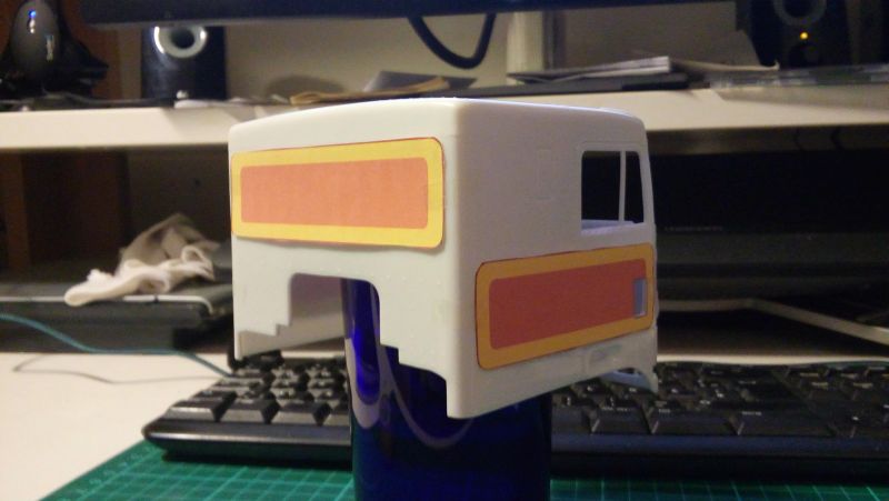

Hab dann auch gleich die Decals für die Kabine ausgeschnitten und mit Tesastreifen proforma draufgepackt um zu gucken, ob auch hier alles okay ist.
Der Streifen an der Rückwand ist im Originalbausatz nicht enthalten, den hab ich selbst hinzugefügt. Ob ich ihn allerdings verwenden werde weiß ich noch nicht, denn ich kann ihn nicht auf einer Linie mit den anderen aufbringen, da er sonst genau über der Ausnehmung der Kabine liegen würde. Ich hab ihn nun mal an die Oberseite und in Höhe der Fensterlinie platziert. Sieht zwar ned schlecht aus und bricht wegen der selben Höhe zu den Fenstern das Gesamtbild ned mittelbar, aber das Gelbe vom Ei ists auch nicht. Ich denke, ich werde den einfach weglassen. Spart auch Tinte. :D
Freitag, 4. Dezember 2015, 04:20
Moin Gunnar,
Jaja, das Problem nichts zum Armaturenbrett zu finden hatte ich auch, habe dann zu Pinsel, Farbe und Lupenbrille gegriffen, ist gut für die Nerven... deine Lösung gefällt aber auch, nur leider sieht man später ja nicht mehr viel von all dem Aufwand.
Frage: warum lackierst du das Dekor nicht? So schwierig sieht es ja nicht aus. Auch würde ich das Seiten- mit dem Frontdekor verbinden, also durchgehend machen, so sieht es irgendwie nach einem Hamster mit vollen Backen aus! Sorry aber so empfinde ich das gerade. Auch würde ich das Seitendekor länger machen, dann kannst du es bis zur Motoröffnung auf der Rückseite ziehen und das obere lange Teil, hinten, weglassen.
Aber gut das ist halt nur meine Meinung, du musst wissen was dir gefällt.
Freitag, 4. Dezember 2015, 06:48
Servus Gunnar
Gut, deine Decals orientieren sich an der oberen gezeigten Bausatz-Variante, aber warum muss es denn gerade die sein ? Du könntest ja auch das Design etwas abwandeln, also die vorderen Teile in einem Zug mit den Seitendecor verbinden und diesen zusätzlich ums Heck ziehen. Also einmal von vorne unten nach oben, dann einmal rundum wieder nach vorne unten auf der anderen Seite. Dieses Design entspricht im Grunde auch dem Vorschlag von Bernd T. .
Aber gut, du hast dir das Original-Design als Vorlage ausgesucht, also gefällt dir der COE damit, und das ist die Hauptsache :) .
Ob die Armaturentafeln Original sind oder nicht empfinde ich als nebensächlich, ich finde das Dekor jedenfalls passend. Außerdem, wenn es nicht stimmen sollte würde es nur Experten auffallen :) .
Grüße, Bernd

Ah, gut. Dachte schon, ich steh mit dem Armaturenproblem alleine da. ^^ Na ja, der versierte Betrachter guckt schon rein auch und ein bisschen geordnetes Bunt macht sich dann natürlich gut. ;)
Zu den Stripes. Danke für die Kritik und zur Frage warum es grade diese sein müssen? Nun, es gibt in der Tat eine Version mit durchgehenden Streifen, siehe erstes Bild.
Sieht auch okay aus, aber mir fehlt da irgendwie der Witz, mir gefällt die geteilte Version wiederum besser, drum wirds diese sein. ^^ und @Bernd Ich wollte gestern noch dazuschreiben, das er jetzt seine Bäckchen das erstemal anhat. lol

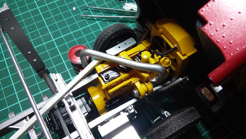

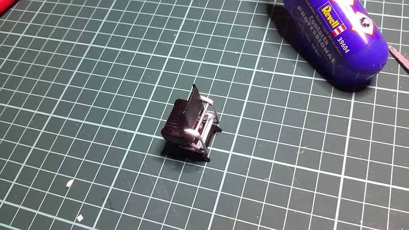

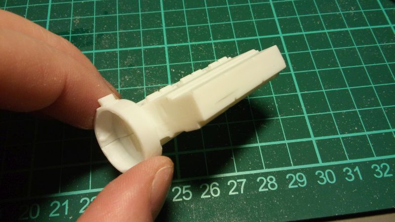

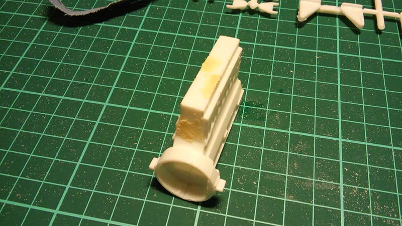

So, hab heute mal beim Motorblock begonnen, der dann im fertigen Zustand weitestgehend ohne Chrom, sondern nur in dunklerem gelb und schwarz erstrahlen soll. Mein Problem war nur - Kein Backofenreiniger im Haus um den Chrom los zu werden! :motz:

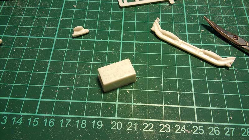

Also blieb es heute erstmal noch bei Vorarbeiten. Leider hab ich einen dieser Bausätze erwischt, der von A bis Z mit Fischhäuten verseucht ist, daher ging schonmal ordentlich Zeit drauf die zu entfernen.
Zusätzlich noch einige Dellen in den Spritzlingen, die noch verspachtelt und geschliffen werden wollten.
Und so ist das kümmerliche Etwas die ganze Ausbeute von heute. :/
Morgen wird als erstes Backofenreiniger gekauft und entchromt, dann geht hoffentlich mehr weiter. Und ich hoffe auch, dass sich der Chrom diesmal auch wirklich ablöst. Beim letzten Truck wollte ich ebenfalls einige Teile entchromen, aber der wurde irgendwie nur quietsch-sauber, löste sich aber nicht. :|

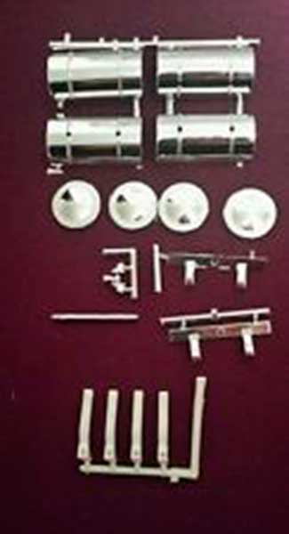

Zu deinem "Problem" mit dem Backofenreiniger und dem unbesiegbaren Chrom: Bei manchen Herstellern (ich glaub sogar bei amt u.a.) ist der Chrom nochmal mit Klarlack versiegelt. Da hilft dir Backofenreiniger allein erstmal nichts.
Die Teile solltest du vorher in Dowanol baden, um erst den Klarlack runter zubekommen und dann mit Ofenreiniger den Chrom, wenn er nicht schon mit dem Dowanol runter ist! (Hab zwar in dem Fall noch keine Erfahrungen gemacht, aber Klugscheißen kann man ja trotzdem :baeh: :D )
Beim Dowanol musst du aber aufpassen, da die Teile spröde werden bzw. werden können! Besonders bei dem doch recht alten Plastik würde ich aufpassen!
Ich hab dir auch noch einen Link reingestellt, wo du das Lösungsmittel (Dowanol) bestellen kannst und noch einen, wo du dich ein bisschen damit auseinander setzen kannst. *Link*

Bei den AMT-BS musst du mit Backofenreiniger Geduld haben, mal so auf die schnelle geht da nichts. Nach meiner Erfahrung dauert es manchmal bis zu 24 Stunden (und mehr) bis du zu einen vernünftigen Ergebnis kommst.
Ich habe dafür ein altes Backblech, da kommen alle Teile, oder ganze Spritzlinge drauf und werden dick mit dem Reiniger eingesprüht, nun warte ich. Hin und wieder schaue ich mal nach wie weit es ist und manchmal muss man die Teile noch Umdrehen weil sie nur von einer Seite entchromt sind.

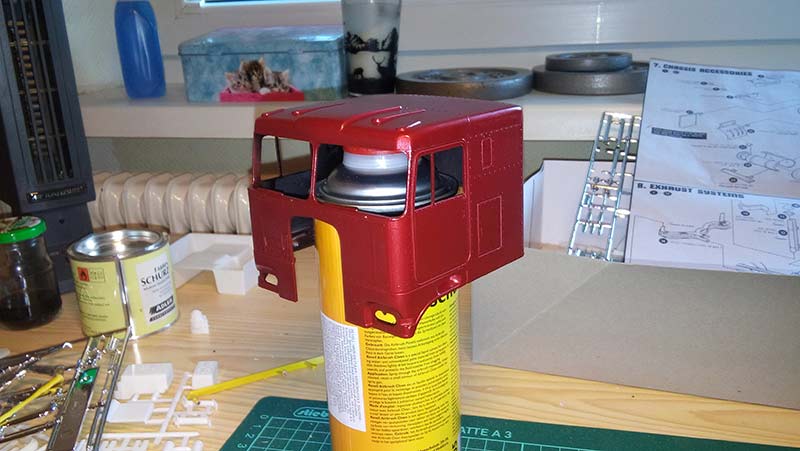

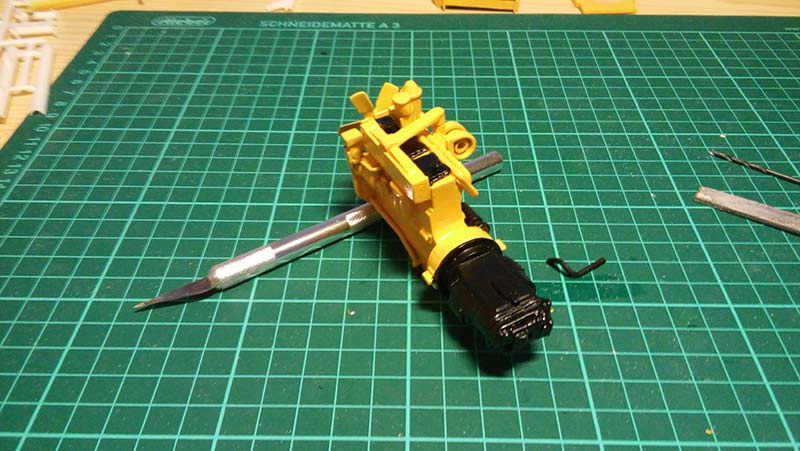

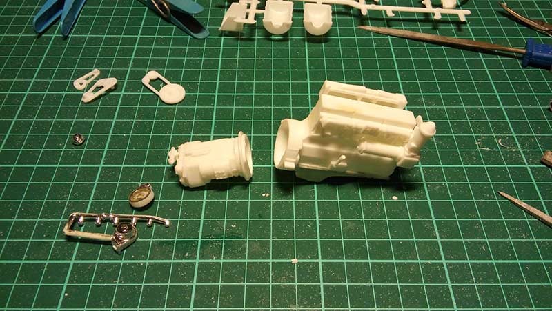

Nun denn. Heute ging es beim Motor weiter und gleich mal mit einem Missgeschick. Also, ich hab mir Backofenspray besorgt um die Teile zu entchromen und die Teile von den Ästen geschnitten ... und das war eben der besagte Fehler, denn n paar Teile sind so klein, die hätte ich besser an den Ästen lassen sollen und mit denen einsprühen. :bang: Also Plan geändert und Chrom soweit es ging mechanisch von den Teilen entfernt und diese danach auf überflüssig gewordene Spritzäste gepackt.
Danach das Ganze mit Haftgrundierung vorbereitet und danach angefärbelt.
Kabine ging auch gleich noch mit. ^^
Danach den Block zusammengesetzt, was zu meiner Überraschung eigentlich ohne nennenswerte Probleme funktionierte. Jetzt braucht er nur noch in den Rahmen passen, bzw. die am Block anzubringenden Teile. ^^"
Zu guter Letzt noch an der Kabine mit Eddings rumgefummelt um Scheibengummis und Wischer sichtbar zu machen. Mit den Stiften hat man gute Kontrolle beim ziehen, da klappt das zumeist auf Anhieb.

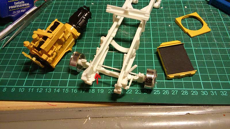

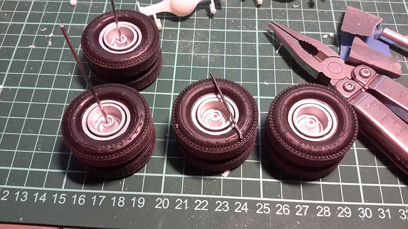

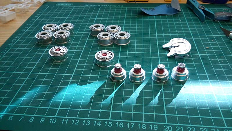

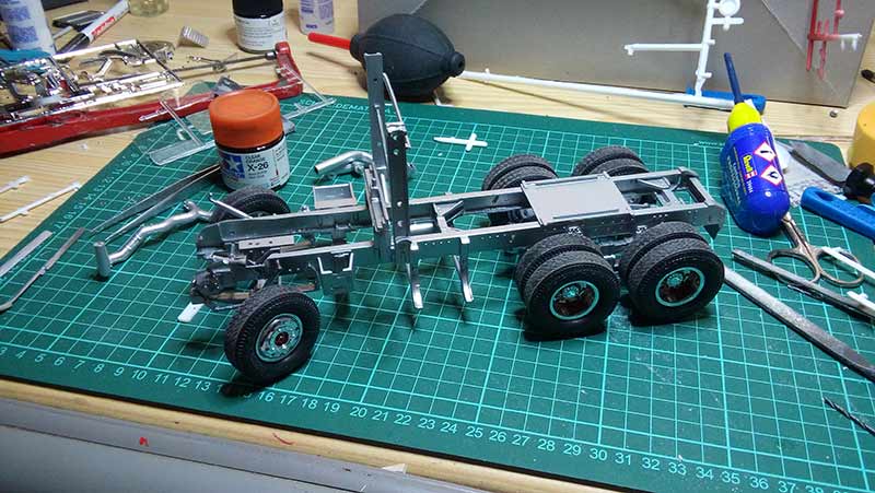

So, gestern ging es nun denn weiter, und zwar nach Bauplan, also die Räder in Angriff genommen.
Eines was Amt wirklich zu tun verstand war, die allerfummeligsten Teile auf die allerdicksten Gußäste zu verfrachten und dort natürlich auch noch schön Auswurfmarken satt. :bang: So auch bei den auf die Felgen anzuklebenden Ringe, damit die Räder halten. Die Ringe sind knapp einen Millimeter breit und hängen an teilweise über 4 Millimeter dicken Gußästen mit je 4 überstehenden Auswurfmarken. Hier muss man also teuflisch aufpassen um die beim abnehmen und schleifen nicht zu zerbrechen.
Nach einigen vielen Minuten des lustigen rumschleifens ... Pfew!
Die Felgen selbst bergen auch ein Ärgernis. Natürlich auch hier Fischhäute, aber das eigentliche Ärgernis ist, das die Hubs nicht durch die Aussenfelge passen.
Wenn man nun die Hubs auf die Bremstrommel klebt, danach die Innenfelgen wiederum auch auf die Bremstrommel klebt und danach die Aussenfelge an die Innenfelge kleben möchte, geht das nicht, weil man ein paar zehntel Millimeter Luft dazwischen hat.
Möglich, dass das als Presspassung gedacht war, aber da presst man sich vorher etwas in die Hose, oder die Teile kaputt bevor man die ineinander bekommt. :pinch:
Habe daher in den Bohrkasten gegriffen und mir einen 8,5er Bohrer geschnappt, der passt genau dafür, und etwas aufgebohrt. Passt.
Danach wurde gelackt. Innenfelgen und Bremstrommel in Felgensilber aus der Dose, die Hubs und die Naben der Vorderräder in Kabinenfarbe. Nebenher machte ich noch die Auffliegerkupplung gängig, wovon ich aber keine Bilder gemacht habe. Hierzu darf ich auf den Baubericht des Lonestars von Bernd verweisen wo er das sehr schön beschrieben hat. Danke dafür. ^^ Zum Lonestar

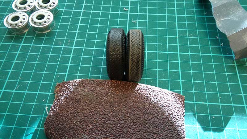

Danach noch die Reifen etwas auf groben Sandpapier (das hier is schon eher Felspapier ^^") gerubbelt damit die zumindest etwas abgefahren erscheinen.
Danach wollte ich die Räder zusammenkleben, aber ging nicht, denn es stand Gummi an Gummi und nicht Felge an Felge. Auch so ein Amt-Ding. >_>
Also die Felgen Extra geklebt und die Gummis nachträglich aufgezogen.

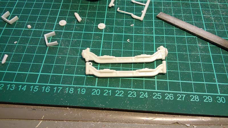

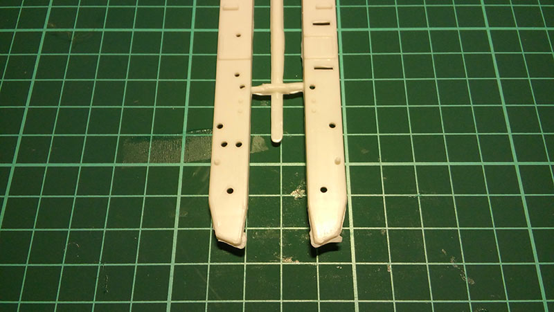

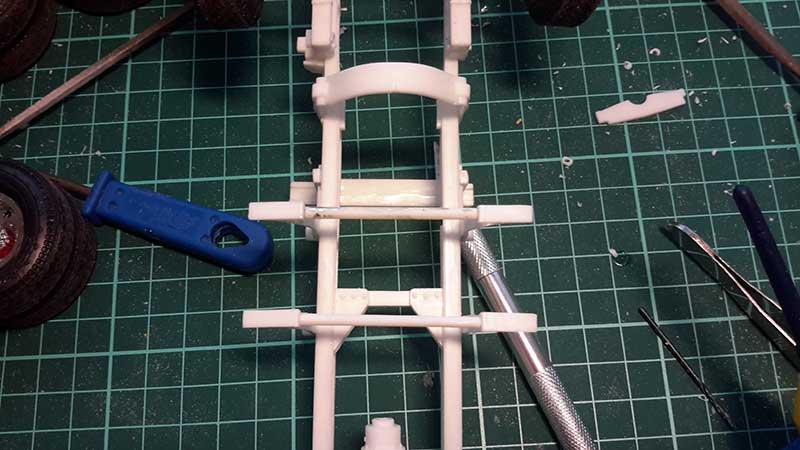

Nun ging es an den ebenfalls Fischhaut verseuchten Rahmen.
Der Rahmen war überraschenderweise nicht verzogen, bedarf also keiner Richtung und die anzubringenden Teile waren dann glücklicherweise ohne Häute. Hurra! Da waren nur die üblichen Käntchen von den Fugen, die beim zusammenpressen der Formen entstehen.
Die hab ich abgeschliffen und den Kram gleich ohne große Probleme angeklebt. Die Ruhelager der Achsen hab ich zur Sicherheit dann noch mit Wäscheklammern festgeklemmt. Das Ganze ging also recht unspektakulär vor sich, drum nur ein Bild.
So als kleines Special plane ich die Vorderachse gängig zu machen, so das man die Räder einschlagen kann. Aber wenn ich mir das Teil so anssehe ... Irgendwie hab ich so meine Zweifel, ob das mit dieser Achse funktioniert. ^^" Bei anderen Amt Modellen geht es "relativ" einfach, bei dem hier eher ned, aber mal gucken. *_*
Zum Abschluss hab ich zumindest noch die Vorderräder mit ihren Aufhängungen/Bremstrommeln verbunden. Das ist einer der fummeligsten Teile bislang. Man muss extrem mit dem Klebereinsatz aufpassen damit die Räder sich nach dem zusammenkleben noch drehen und die überstehenden Zapfen sind anschließend via Presspassung in Löcher der Felgen zu verbringen. Auch hier muss man teuflisch aufpassen um die kleinen Dinger nicht abzubrechen. Gefühlvolle Gewalt ist gefragt! :ok:
Montag, 7. Dezember 2015, 10:22
Moin Gunnar,
Also so schlimm sahen meine Rahmenteile nicht aus, dafür waren sie total verzogen, auch mit dem Zusammenbau der Felgen hatte ich keine großen Probleme, allerdings mit den riesen Angüssen an den Felgenringen hatte ich auch zu kämpfen.
Lass die Lenkbarkeit der Vorderachse sein, das könnte instabil werden und kleb die Vorderräder fest, habe ich mittlerweile auch gemacht. Auf Dauer hält das so nicht irgendwann bricht es, so wie bei mir auch.
Nun denn, bin gespannt wie es am Rahmen weiter geht.

@Bernd Das interessante bei meinem hier ist, der war vor dem zusammenkleben in Ordnung, dafür hat es ihn nacher zwischen den, von hinten gesehen, 2ten und 3ten Querträger ein kleinwenig verzogen. >__> hab extra noch die Gummiringe zum klemmen über die Querträger gespannt, damit das nicht passiert, aaaber...! Pfui! :thumbdown: Zum Glück ist es an der Stelle, wo dann die Monatgeplatte für die Auffliegerkupplung aufgeklebt wird, ist also danach nicht mehr sichtbar. Das hoffe ich zumindest. ^^"
Das mit der Vorderachse ist auch meine Befürchtung, dass die irgendwann mal brechen könnte, aber ich hab zum Glück eine Bausatzleiche mit gleicher Achse rumliegen, drum das Wagnis. Also sollte sie irgendwann mal brechen, was ich nicht hoffe, kann ich auf die zurückgreifen. ^^

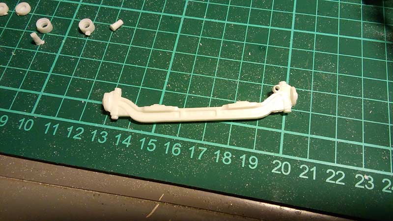

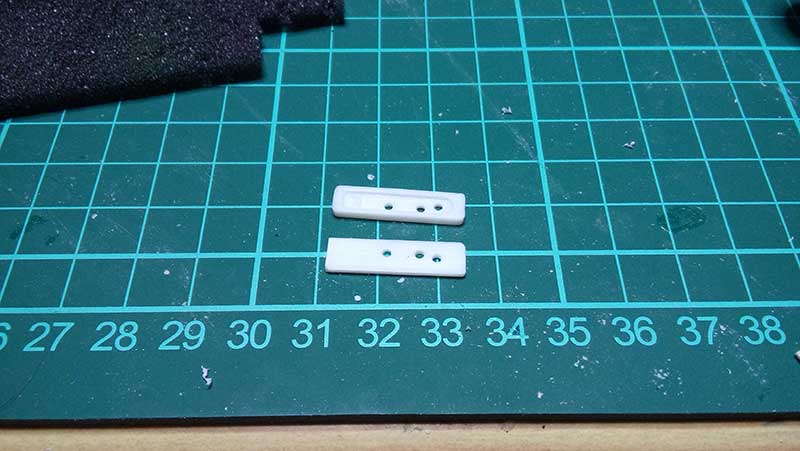

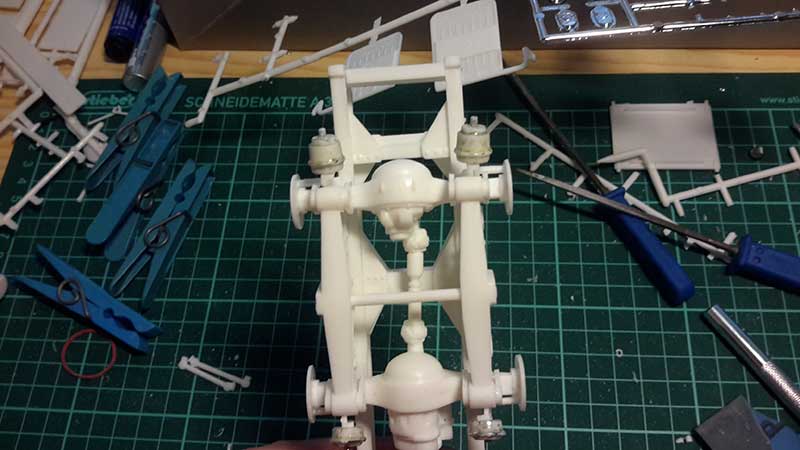

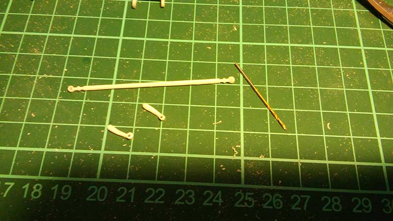

Und da sind wir auch schon beim Thema Vorderachse. Wie gesagt hab ich noch eine Baugleiche in Reserve, also sollte etwas schief gehen, kann ich immernoch auf die zurückgreifen.

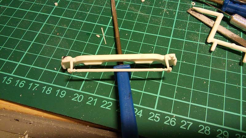

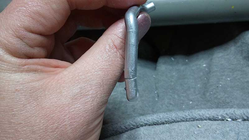

Das Ganze fällt irgendwie unter Upcycling. ^^ Grundsätzliche Frage war mal - Wie stelle ich es überhaupt an? Dann fielen mir ein paar Teile im Bausatz auf, die in späterer Folge eigentlich an den Rahmen gehören.
Und dachte mir - Sieht gut aus, da kannste was mit anfangen. Also die Teile vom nichtbenötigten Bausatz genommen und zusammengeklebt. Danach die Enden der Achse so genau als möglich abgetrennt.
Zusätzlich noch die Batterie genommen, denn die innere Weite entspricht ziemlich genau der Weite der Zange und zwei Teile rausgeschnitten.
Danach die Röhrchen passen gekürzt, an einer Seite für maximale Klebefläche angeflacht. Schnittkante der Achse auch noch schön Plan gefeilt und die Röhrchen draufgeklebt.
Wer jetzt schon die Hände punkto Präzision übern Kopf zusammenschlägt - Dont Panic. Die in die Vorderräder eingepressten Zapfen haben in ihren Lagern so dermaßen viel Spiel, da sind ein paar Grad mehr oder weniger schief absolut zu vernachlässigen.
Jetzt ging es an die Löcher. Auch die reinste Fummelei, aber habs ganz gut hinbekommen. ^^ So sehen nun die zusammengesteckten Teile aus.
Nun ging es daran die Radträger in der richtigen Höhe wieder anzukleben. Dazu nahm ich die überschüssige Frontplatte eines Trailers her, dessen Seitenkante exakt der richtigen Höhe der Träger entsprach.

Das du die Zangen (oder wie auch immer die heißen), für die Radaufnahme neu anfertigen wolltest hattest du nicht gesagt. So gesehen sieht das schon viel stabiler aus und könnte auch auf dauer halten. Saubere Arbeit bis hier, gut gemacht, nun noch die Spurstange anpassen und der Rest funzt dann auch.
Das mit der Kabinenfarbe tut mir leid, so was ist zwar immer ärgerlich, aber leider auch nicht immer zu vermeiden.

Hi
was bin ich froh , das es nicht nur mir so ergangen ist :baeh:
Die Felgenringe habe ich nur an die sichtbaren Seiten , also aussen angebracht , innen sieht man sie eh nicht mehr , die Problematik mit den Ringen und Reifen hatte ja auch Bernd in seinem BB dargestellt ,
daher war ich ja schon vorgewarnt :D . Habe auch erst die Felgen zusammen geklebt und die Reifen hinterher draufgezogen !
Das Rahmen - Problem hatte ich auch , hat sich hinterher wie von Geisterhand verzogen :bang: , hab dann mit 'nem Fön ein bisschen Richtbank gespielt und dann ging es wieder ;) .
Die Reifen berühren alle den Boden !!!
Bevor ich es vergesse ... der Motor sieht Spitze aus , auch die Lackierung gibt schon was her :thumbsup:
Bleibe weiterhin in Deiner Nähe :trost:
Matze

@Bernd Hatte ja ursprünglich geplant die Teile nur zu trennen, sodass sie unverändert bleiben, aber dann kam mir die Idee mit den anderen Teilen und im Eifer des Gefechts dann vergessen drauf hinzuweisen. Sorry ^^"
Hatte zum Glück schon den Revell Airbrush Cleaner in der gelben Dose zu Hause, damit lies sich die Farbe wunderbar wieder abnehmen ohne das Plastik der Kabine anzugreifen. Bei der zweiten Lackierung hab ich ihm nun 2 Extraschichten Haftgrundierung gegönnt, nun haut es zu 99% hin. Zwei Stellen hab ich immernoch drinnen, aber sieht man zum Glück kaum. Ich weiß nicht wirklich, was Schuld dran ist, das diese Schlieren manchmal auftauchen. Auffallend ist nur, dass es fast immer nur bei Metallic Lacken passiert. Jetzt mal hoffen, das über Nacht nichts mehr dazukommen und zumindest eine der Stellen lässt sich mit Decals aus Altbeständen retuschieren. :)
@Matze Ja, bei den Rädern schlägt der Spaß mal schnell in Frust über. Wobei die eigentlich eh noch gingen. Als ich in jungen Jahren den Budweiser Peterbilt COE baute, brachen die Ringe schon beim runterschneiden. Daran erinnere ich mich noch. :roll: Ich kleb die immer an, denn manchmal hast dann doch wieder einen Abstand zwischen den Rädern, dann kullern dir die Gummis andauernd runter. ^^" Safety first, sag ich da mal. ^^ Mir graut schon viel mehr davor dann die Metallstäbchen in die Zwillingsräder zu stecken. Das ist ja auch immer so ein Affenzirkus. 2 Räder fallen dir sofort wieder ab, bei den anderen beiden musst die Dinger schon fast mit dem Hammer reinschlagen. :cursing: Auch dazu hab ich mir schon etwas überlegt, aber das kommt dann in Bild, wenn ich soweit bin. ^^
Ach, auch das Rahmenproblem? :| Passierte hier eigentlich zum erstenmal. Na ja, im schlimmsten Fall musst sie doppelt richten,. Einmal vor und einmal nachdem kleben. ^^" Danke das du den Fön erwähnst. Die naheliegenste Lösung hatte ich natürlich wieder nicht bedacht. Da werd ich morgen gleich versuchen die Dauerwelle rauszufönen. ^^
Danke Danke ^^
So, nach geraumer Trockenzeit und derweil ich mich von der Lösungsmittelvergiftung von der Kabinensäuberung erholte, gings an der Vorderachse weiter. ^^
Auch hier machte ich etwas anderes, als ich eigentlich geplant hatte. Ursprünglich plante ich das Gestänge nachzubilden, da ich dachte, die vom Bausatz sind viel zu dünn um Löcher rein zu bekommen. Hab dann aber doch sehr dünne Bohrer in meinem allmächtigen Bohrwerkzeugköfferchen gefunden und losgelegt.
Zuerst mit dem Skalpell die Gestänge voneinander getrennt, gleichgefeilt und mit dem 1 mm Bohrer die vorerst schlimmsten 4 Löcher meines Lebens gebohrt. ^^"
Anschließend wurden die Zangen in Form gebracht, damit die optisch nicht so daherklotzen und kleine Kanten eingefeilt wo ich die kurzen Stangen einklebte.
Und immer schön von der uninteressanten Seite fotografiert, wie ich grade sehe und hier hätte ich noch einige Fotos mehr machen sollen. Nya... :thumbdown:
Jedenfalls, danach hab ich einen dünnen Gußast Daumen mal Pi rundgefeilt, Löcher reingebohrt und 2 Stücke davon abgeschnitten. Aus denen wurden die Bolzenhalterungen gegenüber der Lenkstange. Für die Bolzen selbst hab ich nur einen Gußast erwärmt und langgezogen. Ebenfalls in zwei Teile geschnitten und in die Löcher an der Lenkstange gesteckt bis sie durch die vom Ziehen entstandene Kegelform von selbst festsaßen. Auf die lose Seite wurden dann die Käppchen vorsichtig aufgeklebt.
Und damit war es dann auch vollbracht und wie ihr seht - Es funztzioniert! :D
Hier dann doch daran gedacht die Achse mal von der anderen Seite zu fotografieren um die Befestigungen zu zeigen. Sieht man leider auch nur andeutungsweise, aber ich schieb nochmal Bilder hinterher, wenn der Lack dann drauf ist.

N'Abend Gunnar,
Na das sieht doch nach einer guten und stabilen Lösung aus, auch prima das du das mit dem Lack noch mal hinbekommen hast, ich drücke dir die Daumen das da dann alles ok ist, Morgen.

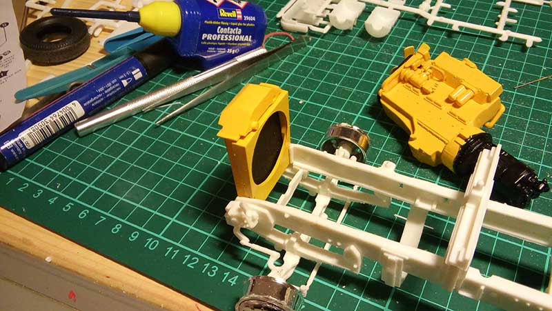

Nun ein paar Fallen.
Das erste ist der Querträger auf dem der vordere Teil des Motorblocks ruht. Man klebt da so vor sich hin, lässt trocken, tut dies und das, lackiert dann den Rahmen und will schließlich den Motor einbauen und ... hat ein Problem. Der Motorblock geht zwar ohne Probleme rein, aber der Kühler nicht! :cursing: Dann muss man den Querträger ruinieren und zeitgleich auch den Lack. Aus dem Grund klebe ich den Querträger nur an einer Stelle ein und lass die andere, vorerst, unberührt.
Rahmen geht nun relativ einfach aufzubiegen und der Kühler geht schön rein.
Die Abdeckung ist noch nicht fest mit dem Kühler verbunden, das passiert erst beim endgültigen Zusammensetzen. Auch hier aus der Vergangenheit gelernt - Wenn man den gleich nach dem lackieren anklebt, kann es passieren, dass der Ventilator am Motor nicht reinpasst.
Motor dazu, passt fürs erste.
Nun zu meinem absoluten most hated bei Amt Bausätzen. Das ist der hier nur aufgesteckte Bock, wo dann noch ein Chromteil aufgeklebt wird und darauf dann noch der Schalthebel. Keine Ahnung warum, aber bislang hab ich es bei keinem einzigen Modell geschafft das Teil so anzukleben, dass es passte. :bang: Entweder ließ sich die Kabine nicht korrekt in die Ruheposition bringen, oder sie saß ohnehin gleich als Ganzes dort auf, oder der Schalthebel passte nicht durch den Kabinenboden, was aber noch das kleinste Problem war. Diesmal mache ich es anders - ich lasse das Teil weg, bis die Kabine aufsetzbereit ist und passe die Stelle zum ankleben des Bockes dann an.
Dienstag, 8. Dezember 2015, 07:59
Moin Gunnar,
Diese Probleme mit dem Schwingungsdämper und dem Motor/Kühlereinbau hatte ich bei meinem nicht.

Heute ging es beim Rahmen weiter, genauer gesagt, bei den Hinterachsen. Die Achsen selbst waren nicht verzogen, passten also von Haus aus gut zusammen, aber zur Sicherheit dann doch für ne Zeit eingeklemmt.
Die fertigen Tie Fighter.
Und mit den Halterungen der Bremszylinder. Die sind beim montieren etwas eigen, da in den Scheiben, wo sie eingeklebt werden, Langlöcher sind und das ist auch nicht so wirklich die optimale Lösung. Mit Glück klemmen sie von selbst, mit Pech kann man minutenlang anhalten, oder irgendwas unterlegen damit sie an der Stelle bleiben. Bei mir hielten 2 von selbst, die anderen wollten gehalten werden. ^^
Da ich den Rahmen zwischendurch mal zur Kontrolle auf die Beine stellen wollte, hab ich zwischendurch die Zwillingsräder auf die Stahlachsen buchsiert. Bei den beide, wo sie am Bild drinstecken, ging es echt so wie es sein sollte - reingesteckt - TACK! - sitzt bombenfest. Bei den beiden Rädern nebenbei war es wiederum unmöglich sie gewaltlos reinzubringen, aber damit habe ich gerechnet. Hier habe ich etwas mit dem dünnen Bohrer rumgewerkt, aber den Versuch sie aufzustecken ließ ich dann lieber doch bleiben. Wer weiß, hätte ich sie danach nochmal ab bekommen. Also lieber bis zur endgültigen Montage warten. ^^"
Weiter ging es mit dem Einkleben der Hinterachsen und siehe da - die Kardanwelle ist zu lang!
Und was nicht passt, wird passend gemacht, also ein Stückchen rausgeschnitten.

Beim Batteriekasten hatte ich mir schon vorher überlegt etwas zu ändern. Nun war es Zeit wieder in die Restkiste zu greifen. Rausgefischt habe ich eine Abdeckung von einem uralt Pterbilt Bausatz von Revell. Das Teil hat schon locker seine 25 Jährchen am Buckel. ^^
Nach etwas Schneider- und Feilerei - Die neue Abdeckung.

Mittwoch, 9. Dezember 2015, 03:29
Moin Gunnar,
Hmm sollte es doch noch so große Unterschiede bei den Bausätzen geben? Mit den Federspeichern gab es bei mir keine Probleme, ok ich baue sie auch an die Platten bevor ich diese an den Achsen befestige, ist so einfacher.
Klammern tue ich die Achshälften grundsätzlich auch wenn sie gut passen, so sind sie dann auch richtig zusammen gepresst.
Auch beim kurzen Kardan hatte ich keine Passprobleme der ging perfekt rein, allerdings baue ich zuerst nur eine Achse fest ein, danach kommt die zweite mit dem Kardan zusammen. Das mache ich bei allen Doppelachsen so, ich denke mal du hast beide Achsen eingebaut und dann den Kardan, das führt bei den AMTs eigentlich immer zu Problemen.
Querstreben für die Tankhalterungen hatte ich zwei im BS, aber es war im Plan auch nur eine angegeben, dafür fehlte bei meinem aber die Sonnenblende.
Das Riffelblech Altteil am Batteriekasten macht sich gut, das gefällt mir, eine sehr schöne Idee.

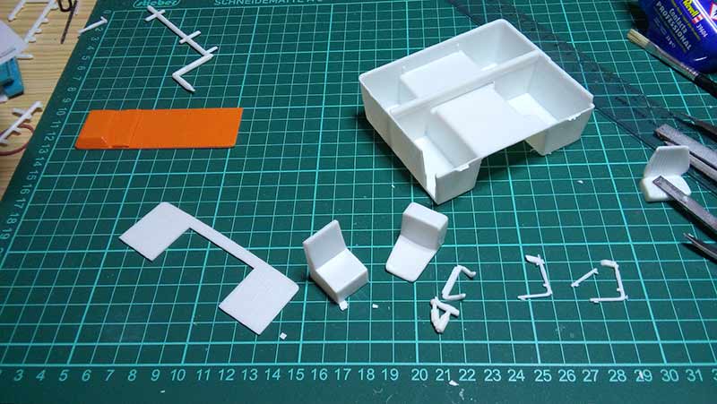

Gestern und Heute ging wieder was und los ging es gestern mit dem Innenraum.
Das Bett als Hommage an die eigentliche Kabinen Farbe in Orange.
Decals auf dem Armaturenbrett
Wollte den Innenraum eigentlich im schmucken Lederbraun halten, aber beim Probesprühen sah das aus als hätte man mit Dünnpiff gemalt. :thumbdown: Also hab ich mich für Schwarz entschieden.
Der Bürostuhl is immer wieder aufs neue zum kirre werden.
Solange nun alles trocknete bekam die Kabine ihre Bäckchen, Dichtungen und Scheibenwischer.
Fertiger Innenraum.
Danach wurde die Kabine aufgesetzt und das Problemkind genauer unter die Lupe genommen. Siehe da, das passte zwar rein, aber die Platte, die oben noch aufzukleben ist, ist zu dick, dort saß die Kabine auf und ließ sich, mal wieder, nicht völlig schließen.
Also hab ich da mal eben eine neue, dünnere zusammengefummelt.
Heute wurde der Rahmen gespritzt, auf die Räder gestellt (waren wirklich nur feine Grade drinnen, danach gingen die Achsen schön rein), und die Röhren zusammengeklebt. Die Röhren waren auch sehr verfischt, da ging jede Menge Zeit drauf die sauber zu bekommen.
Der Luftfilter bekam noch verchromtes Geschmeide.

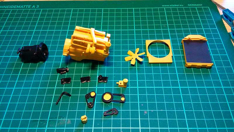

Danach war Motoreinbau dran, soweit ohne Probleme und danach wollte ich die Röhren einsetzen. Da die aber so mit Fischhäuten verseucht waren, war ich schon mal gezwungen von einer der Chrom abzumachen. Danach klebte ich die zwei, die über den Motor führen zusammen und raus kam dann das. :cursing:
Natürlich unmöglich sowas einzubauen, also hab ich mir den dicksten Gußast geschnappt und das Teil kurzerhand nachgebogen.
Die ist zwar um gut 1 mm dünner, aber lieber so als ein optisches Fiasko. :| Wollte sie eigentlich auch noch mit schwarzem Klebeband etwas detailieren, aber natürlich hatte ich keines zu Hause, also bleibt es eben so wie es ist.
Zu guter Letzt noch die Fender gemacht.
Morgen komme ich dann zu einem Ende kommen. ^^
