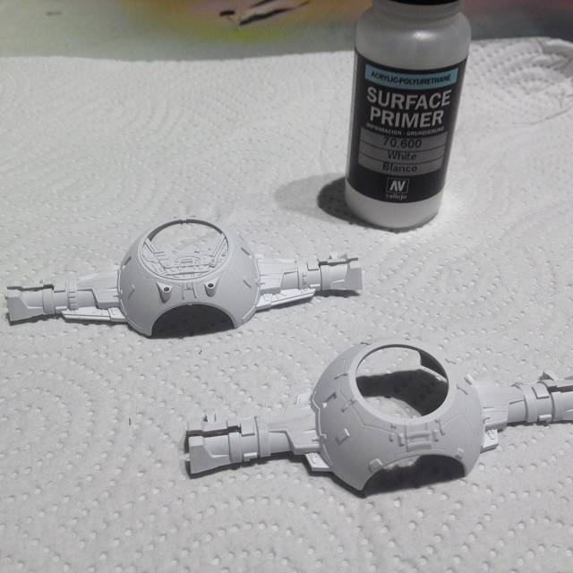

Hier mein Baubericht zu meinem Tie Fighter.
( Respekt an FM für die Details. Ist echt der Hammer! Freue mich schon auf alle anderen Star Wars Schiffe von FM )
Was bisher geschah.
- Grundierung der Äusseren Hülle und Flügelrahmen.
- Erster Teil zusammenbau und Grundierung Cockpit.

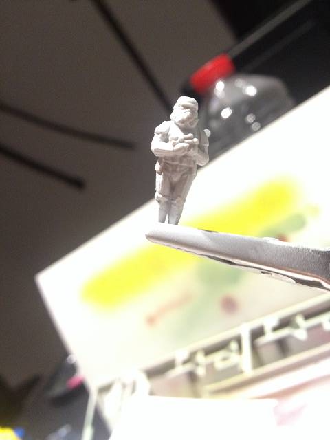

- Troopler Grundierung.
Troopler:

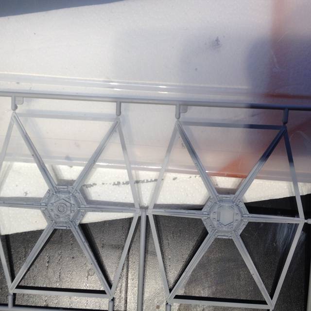

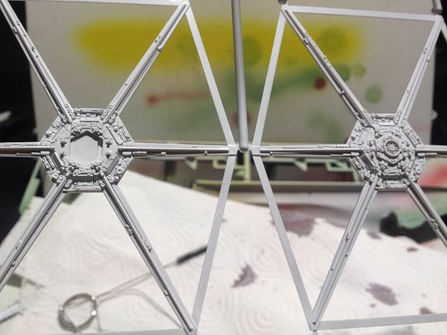

Rahmen Flügel:

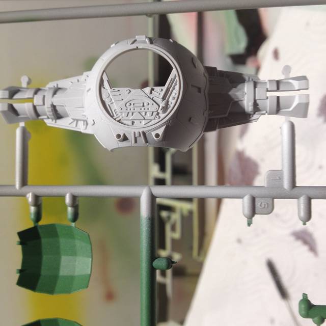

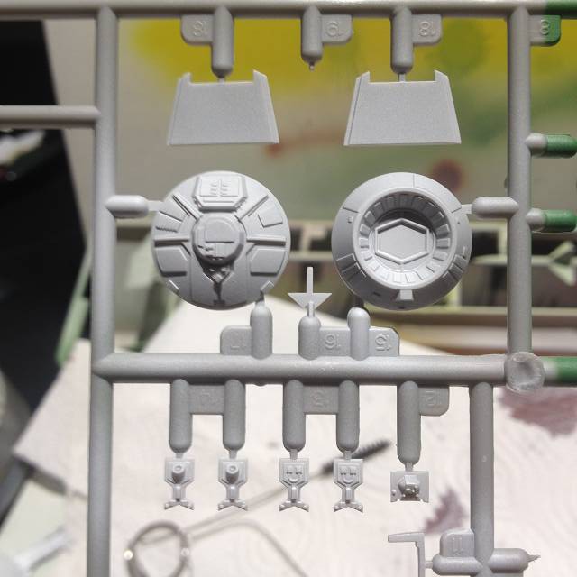

Hülle: ( Ich hab mal getestet, ob ich die am Gußrahmen Grundieren kann, und wie esdanach weitergeht. Normalerweise trenne ich alle Teile vom Rahmen. Learning by Doing )
Die beiden Grünen Teile sind die "innere" Hülle. Die habe ich in Grün grundiert, weil die eh dunkel Lackiert werden. Das gesammte Cockpit bekommt einen anstrich in " Gun-Metal-Black ".
Die Inneren Hüllenteile bekommen nach dem Anstrick auch schon direkt Decails aufgebracht ... *****

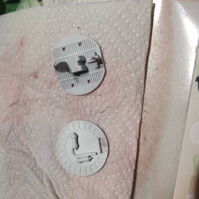

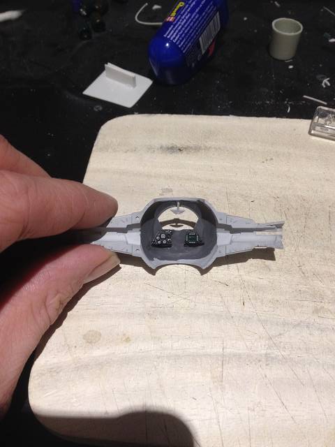

Das Cockpit. Erste Teile: Sitz, Steuerknüppel sind schon zusammengebaut. Der Pilot ist Gundiert und wartet auf seine schwarze Farbe. Erst wenn er auf dem Sitz plaziert ist, kommt der Rest vom Steuerknüppel.
Die Rückwand vom Cockpit habe ich etwas aufgehübscht und Detailiert. Dann Grundiert.

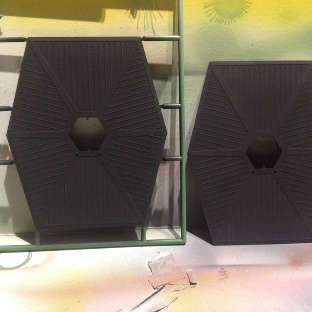

- Alle Hüllenteile eine zweite ( deckende ) Schicht Grundierung verpasst.
- Die Panele der Flügen sind nun Mattschwarz geairbrusht.

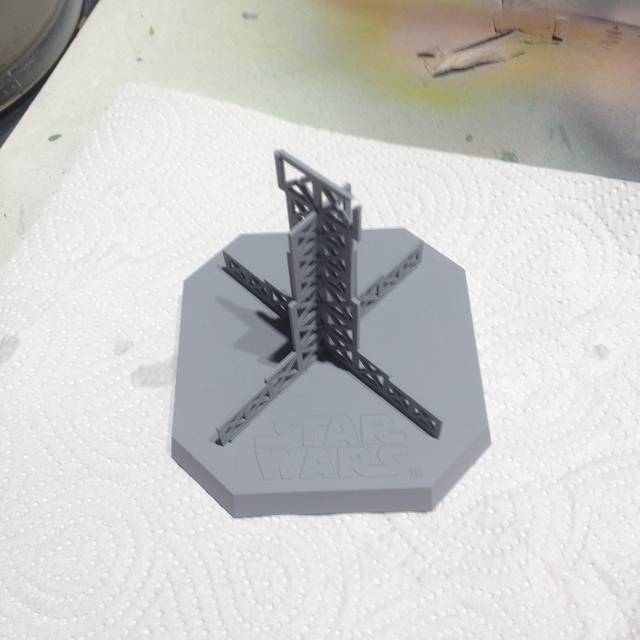

- Ständer zusammengesetzt, Grundiert und dann mit "Modelmaster: Light Ghost Gray + 2 Tropfen Tamiya: Matt-Schwarz" geairbrusht.
Ständer: ( die Arme fehlen noch, sind erst Grundiert ).

Einmal die Panele frisch geairbrusht, und einmal zur Ansicht mit Rahmen.

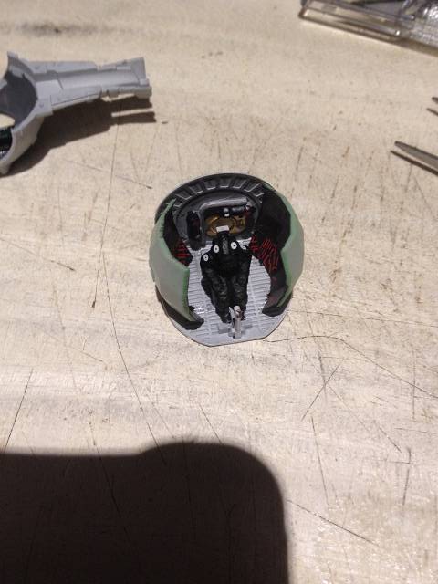

Und hier mein Cockpit ( Ja ... die Seitenteile fehlen noch. Muss mir erst ein vernünftiges Skalpell besorgen für die Decals. )
^ ^ mitlerweile auch zusammen geklebt.

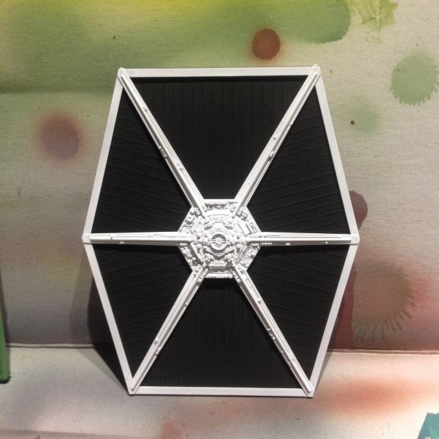

Und auch hier geht es etwas weiter:
Auf der Hülle habe ich Pre-Shadow mit einer Mischung aus Matt-Schwarz und Light Ghost Gray gesprüht.
Auch die Flügelrahmen haben ein Pre-Shadow bekommen und wurden danach, sowie auch die Hülle mit Light Ghost Gray + Schminke Weiß ( Mischung eta Grey 2 + Weiß 1 Anteil ) Fertig lackiert.

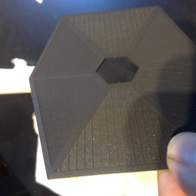

Die Flügel waren Kompizierter. hatte gelesen das die Panele ja Solar Panele sind. Um den Effekt hervorzuheben habe ich Matt-Schwarz und Metallic-Blau gemischt.
Die erste mischung war viel zu Blau, also bin ich noch mal ganz eben mit Matt schwarz drüber.
Rahmen: ( Nach Pre-Shadow; Lackierung und ein bissl Washing ) und Hülle. Hier kahm später noch das Washing druff.
Alle Teile sind absolut gleich. Die Hülle scheint nur Heller, weil das Licht beim Fotographoeren grad anders war.
Und hier die Solarpanele:
Man kann davon schlecht ein Foto machen. Hier sieht's einfach nur nach Glitzer aus. Aber wenn man die etwas im Licht schwenkt, ist es Klasse!

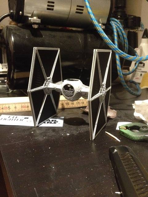

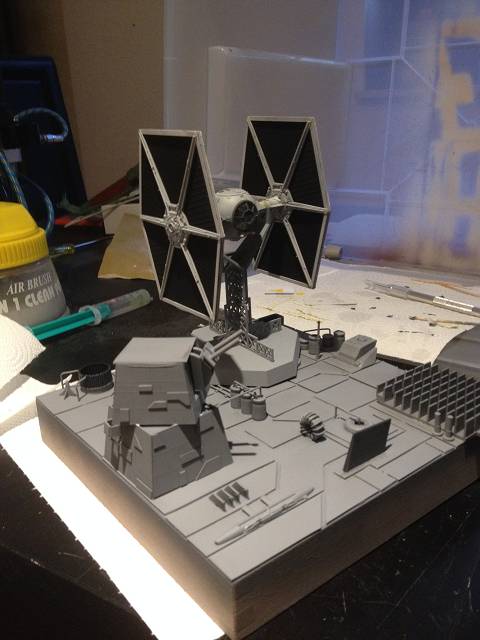

So ... Weiter geht es.
Beim Tie habe ich das Cockpit nun fertig, und die Kanzel zusammengeklebt. Allerdings dabei irgendwie rumgesaut :/ Und Passgenau ist es auch nicht. Also muss ich da wohl nochmal spachteln und schleifen. Blöd!
- Pilot mit Decals Bestückt.
- Tie Cockpit verfeinert ( mit Teilen der F14 ;) ).
- Kleinteile angebracht.
Flügel sind nur fürs Bild dran. Sind noch nicht verklebt.
Aber hier erstmal Bilder vom Tie:

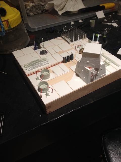

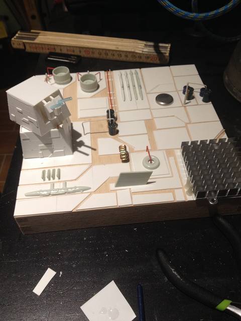

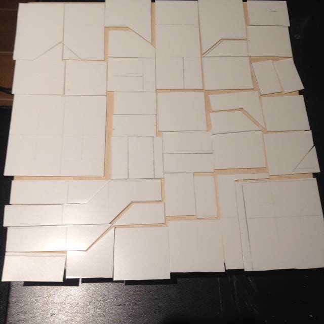

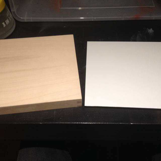

Und hier, meine Arbeit der letzten 3 Tage ... Die Base des Tie:
Material:
Holzkistchen [ 20x20 ] von Boesner,
Plastikcard ausm Modelbauladen in 0,5; 0,75 und 1mm Stärke,
Kühlrippen und Konsentatoren von den alten GraKa,
Ne Antenne, Seitenleitwerk, Räder und die Triebwerke von einer Phantom 1/72 die ich mal für nen 10ner geschoßen hab. ( Airbrush-Testobjekt )
Klingeldraht
Von der Tomcat die Sitzhalterung und Front-Cockpit-Abdeckung
Bissl Kleinkram ;)

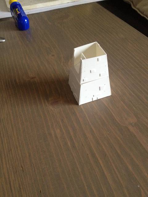

Der Turm:
Erstmal ne Vorlage aus Papier gemacht ( die Maße hab ich vom TV abgeguckt ( hab mir die Szenen im Film angeguckt ;) )

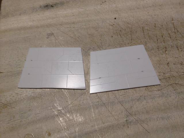

Dann aus Card die Seiten zurechtgeschnitten:
... dann, die vertiefungen vorsichtig mit einem Cutter gerizt:

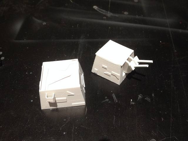

... Das ganze dann Verklebt und mir weiteren Cardteilen verschönert:
... die Waffen hab ich versucht so gut wie möglich hinzubekommen. Die Rohre selbst sind Wattestäbchen :D

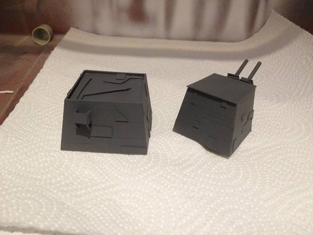

Hier das Grundierte und Lackierte Endergebnis:

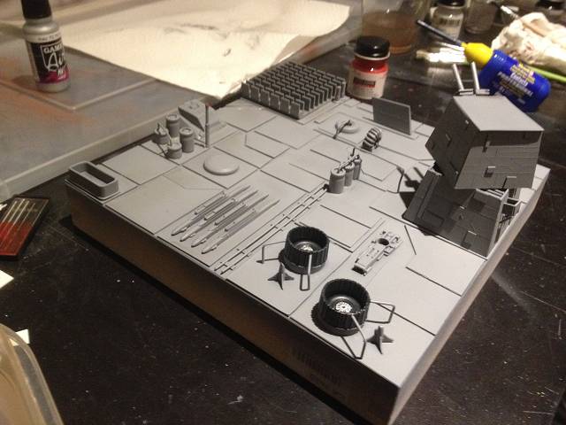

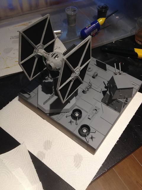

Die Base:
Ich lass einfach mal die Bilder Sprechen. Hoffe das gefällt euch!
PS: Ich denke ich muss das ganze noch Heller Nachlackieren, mal sehn :) Auf jedenfall kommen noch Andere Grautöne, und hier und da noch ein Tupfer farbe rein!

Saucool :thumbsup: :thumbsup: :thumbsup:

Mittwoch, 6. Januar 2016, 06:49
So, Base hat nun noch nen Helleren Brush bekommen. Hatte dazu Tamia-Flat-Black und ( ich hab' leider kein Weiß Mehr ) Schminke - Transparent-Weiß gemischt. ... War ne Blöde Idee.
Das Schwarz hat sich vom Weiß wieder etwas getrennt. und eine Art schwimmenden Ölfilm gebildet. Hab' sowas auch noch nicht gesehen.
ABER: Der Effekt daraus ist ein Prima Washing, das ich mir nun sparen darf :)
Die Auslassöffnungen der Triebwerke, die als Hitzeablass dienen, habe ich in Gun-Metal-Black gemalt, und danach mit Silber Trockengebürstet.
Die kleine Antenna hat nen Roten Kopf bekommen.
Base Fertig.
Unter dem Tie werde ich einen kleinen, aber starken, Magneten kleben. Dann an das Gegenstück ( Ich nehme dazu eine durchsichtige Stange aus Kunststoff, muss nur noch eine im Netz finden ), kommt ebenfalls ein Magnet.
So ist der Tie nicht festgeklebt!
Hier die Pic's:

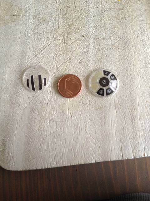

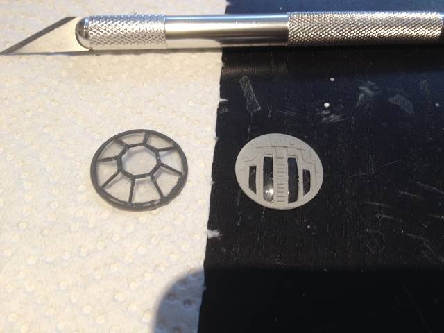

Wer hat den Finde MOlds- Tie schon gebaut? Ich wollte gestern die Maskierung auf die Klarsichtteile Kleben .... Bin ich zu Blöde, oder muss man die echt noch Schneiden?
Bin davon ausgegangen, das diese Vorgeschnitten sind ?¿
Edit: Ja, man muss sie selbst schneiden. Werde die dann wohl weglassen, und so Maskieren, wie ich es bis her gemacht hab.
Feines Malerkreb drauf, in alle Ecken pressen und dann vorsichtig mit dem Skalpell die Konturen herrausschneiden.

Maskierung der Klarsichtteile
Lackiert:
Hier sieht man noch einen kleinen Lackierfehler ( hatte die Falsche stelle rechts aussen angepinselt :D ), der nun behoben ist.
[ PS: Das Gelb ist nur vom Foto her so Hell. NOrmal ist es schön dezent ]

Hallo Stephan,
sehr schön geworden! :ok: Gute Teileverwertug für die Base.
Das einzige was ich etwas unpassend finde, dass du das Modell dann mit dem "Ständer" einfach auf die Base stellst.
Grüße Jakob

Ne, das ist nur Provisorisch bis ich nen Plexistaäner fertig habe ;)
