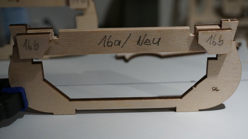

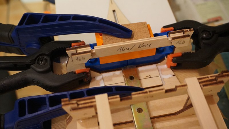

Das ...
... Teil 16a ist mit Vorsicht zu genießen. Ich hatte einmal kurz drauf gedrückt und schon waren beide Enden abgebrochen. Sch ... muss ich eben reparieren.
Grüße aus Krefeld, Rolf :ok:

Mmmm,
Eine kleine Reparatur Rolf. ;)

Ist ...
... schon geschehen. Jetzt passt alles wie A ..... auf Eimer.

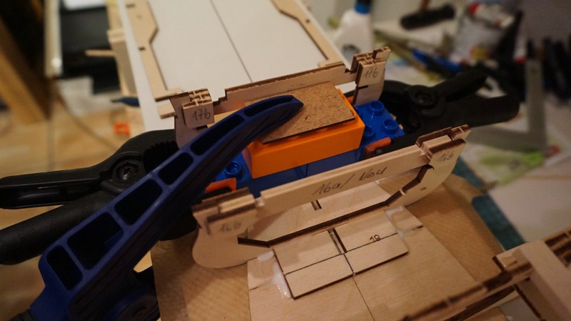

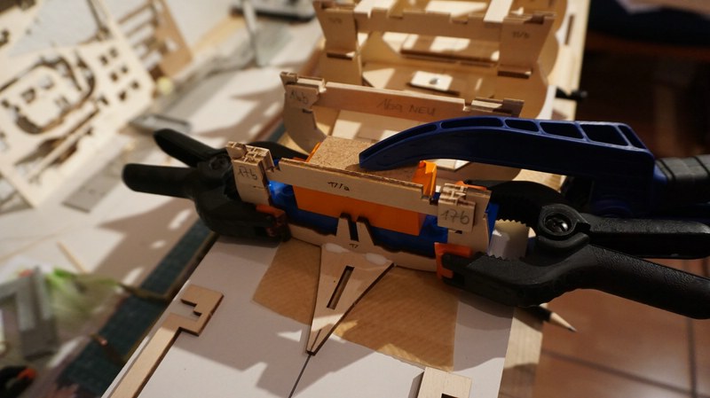

Mittwoch, 20. Januar 2016, 08:28

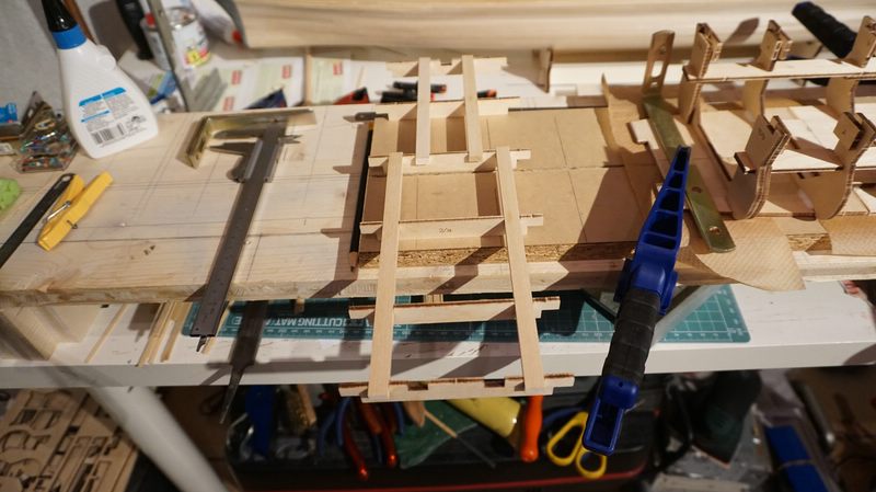

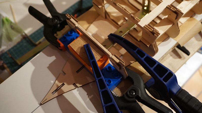

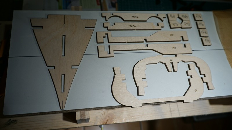

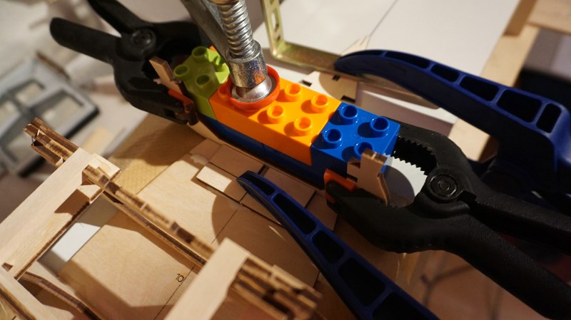

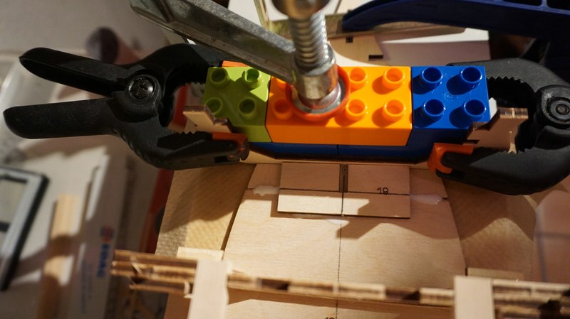

Hallo erstmals, Dank an alle für den Tip mit dem Teil 16A.........
Die Teile vom Bauabschnitt 5 sind aus dem Träger gelöst, ebenfalls die Kielverstärkung 19, die ich benötige um die Kielplatte 15 zu verstärken....
Als nächstes habe ich die Klebefläche der Kielplatte 15 angefast ( wegen der Leimraupe ). Nun wird Kielplatte 10 mit 15 verklebt und die Verstärkung 19 angebracht... Nicht vergessen..... Backpapier zwischen Klebefläche und Helling...
Spant 16 wurde nur zur Orientierung dazugefügt, noch nicht verklebt.( wegen der Position von der Kielverstärkung 19.. )

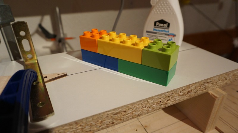

Die Lego Duplosteine aus dem Fundus meiner Tochter, werden hier als Winkel missbraucht....... ein nettes Gimmick, wie ich finde....

Mittwoch, 20. Januar 2016, 09:34
Uuuuuh, hast du getestet ob das mit dem Mittelspant passt, bevor du die 19 verklebt hast? Ich wollte das auch erst so machen wie du, war mir aber dann zu "gefährlich" und mache es doch nach Anleitung.
Mittwoch, 20. Januar 2016, 13:58
Hallo Michael,
Du wolltest mich jetzt mal testen.... Ne, Spass beiseite...... :grins:
Wie du siehst, es passt............ :prost:
Grüsse aus RÜSSELSHEIM
Im Bau : Hachette U 96 1:48
Mittwoch, 20. Januar 2016, 14:07
:ok: :prost:

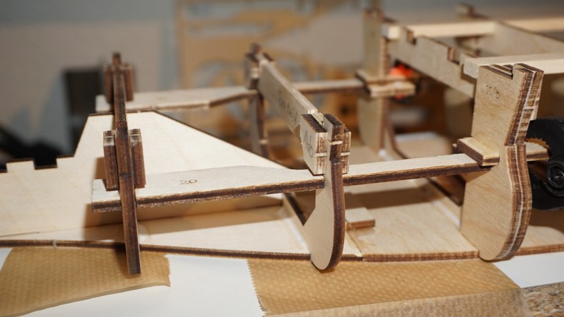

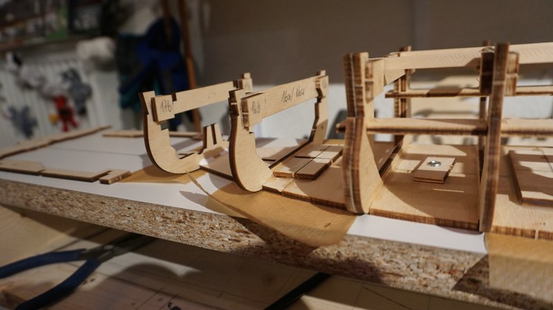

Mittwoch, 20. Januar 2016, 16:50

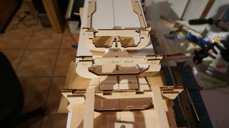

Das nächste Update aus der Modellbau Ecke.....
Ich habe jetzt Spant 16 und 17 aufgerüstet und dabei den Decksbalken 16a neu erstellt.Ist eigentlich ganz einfach, man überträgt den Umriss des alten Decksbalken auf ein geeignetes Stück Abfallholz z.B. den Bauteile Träger. Hierbei möchte ich besonderen Dank an unseren holländischen Modellbau Kollegen Reinhart aussprechen, der mich mit den nötigen Informationen versorgt hat... :prost:
Wie bereits schon geschrieben werde ich nicht die R/C Version bauen und somit ist es nicht notwendig die beiden halbmondförmigen Ausschnitte unterhalb des Decksbalken 16a zu belassen........
Wie bereits der eine oder andere bemerkt haben sollte, halte ich mich nicht 100% an die SfSBA ( Schritt für Schritt Bauanleitung ). Das ist wohl meiner eigenen Art das Boot zu bauen geschuldet...... :pfeif:

Donnerstag, 21. Januar 2016, 08:46

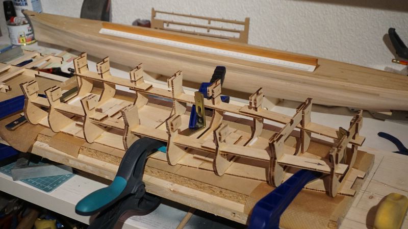

Neues Update aus der Modellbauecke.........
Spant 16 und 17 wurden mit der Kielplatte 15 verbunden..

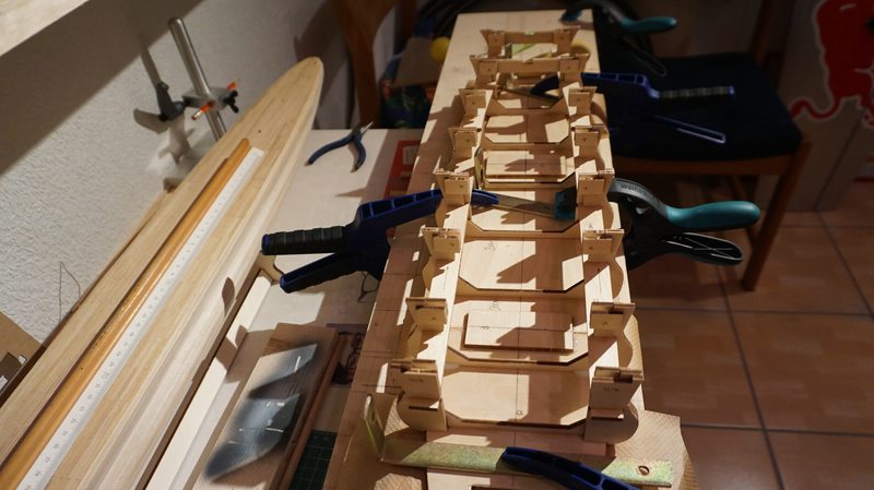

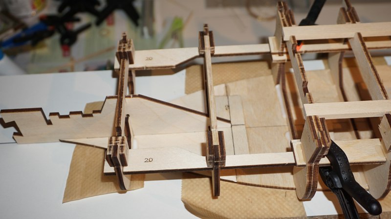

Donnerstag, 21. Januar 2016, 15:51
Kommen wir zu Update No.4
Dieses beinhaltet die Montage der beiden Seitenholme 20, nichts besonderes sondern nur einfaches einkleben.....
Der auf dem letzten Bild zu sehende Mittelspant 18 ist noch nicht eingeklebt, da ich noch auf den Mittelspant 35 von der Ausgabe 9 warten werde. Bevor ich die Mittelspante einklebe werde ich beide Spante 18 + 35 zuerst zusammenkleben. Das hat folgenden Grund: flach liegend kann ich die Flucht besser beeinflussen, schliesslich soll es ja exakt fluchten....Ausserdem lassen sich auch die beiden Verstärkungsplatten 36 besser anbringen und ausrichten.....

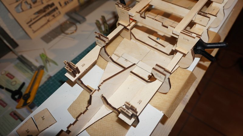

Freitag, 22. Januar 2016, 07:43
Guuude Morsche,
Hier nun Update No. 5
Nichts Spektakuläres sondern nur 2 Längsträger und den Decksbalken 21 der auf dem Ende der Seitenholme 13 und gegen die Spantenverstärkung 11b stößt. Besondere Aufmerksamkeit gilt hier, diese Einheit der Rumpfstruktur ist abnehmbar, also überquellender Leim sollte entfernt werden.....
Ich habe die Struktur herausgenommen um sicher zu sein das kein herausquellender Leim das Teil festklebt......

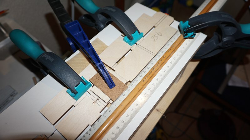

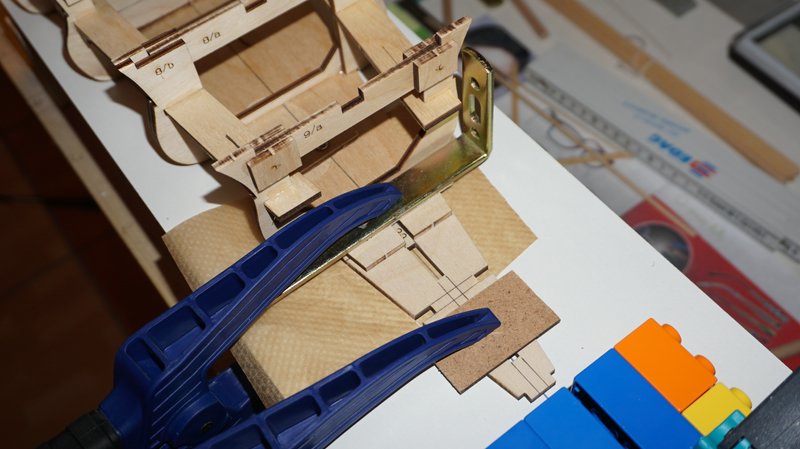

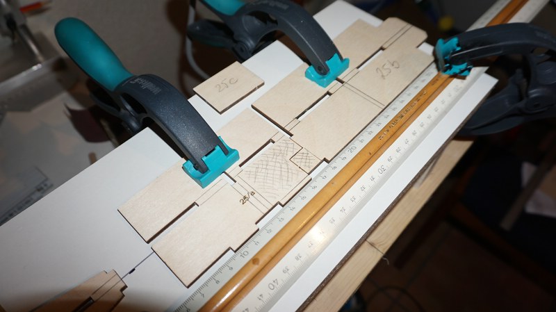

So, das nächste Update kommt... No.6
Nachdem der Heckbereich jetzt soweit ist, kann ich mich der Bugsektion widmen. Auch hier werde ich von der SfSBA abweichen, aus folgendem Grund....
Das Bild sagt mehr als tausend Worte...... Deshalb habe ich Mittelspant 25a und 25b an einem Lineal ausgerichtet, festgespannt und aneinander festgeklebt.
Die beiden Verstärkungen 25c habe ich vorher vermessen, ausgerichtet und erst die eine Seite geklebt,nachdem es getrocknet war das Kompartiment gedreht mit Reste von den Bauteileträgern unterfüttert, gespannt und die zweite Verstärkung ausgerichtet und festgeklebt.
Das war für mich der beste Weg um beide Mittelspante gerade und verzugsfrei zu verbinden....
Beiträge: 442
Realname: Reinhart
Wohnort: Niederlande
Freitag, 22. Januar 2016, 13:13
Peter,
Ich brauchte eine Aluminiumverstärkung für die rumpf.
Nahezu über die gesamte Länge.
Mit Löchern, durch den Sparren gebohrt.
Dann bleibt alles schön gerade.
Gruße aus die Niederlande, Reinhart; :kaffee:

Beiträge: 2 580
Realname: Rolf H.
Wohnort: 47259 Duisburg
Freitag, 22. Januar 2016, 13:20
Das ...
... ist auch eine Möglichkeit. Aber bekommt das Ganze nicht genug Halt, wenn die Decks drauf sind und die Beplankung steht?
Beiträge: 442
Realname: Reinhart
Freitag, 22. Januar 2016, 13:55
Rolf,
Die Abmessungen sind 40x10mm.
Keine Probleme für die Decks und Beplankung.
Er ist immer noch gerade nach zwei Jahren.

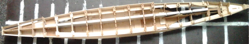

Freitag, 22. Januar 2016, 17:12
Hallo Zusammen....
Ja, Reinhart ich kann mich noch gut daran erinnern als ich die Hachette Bismarck gebaut hatte, damals war auch ein Modellbau Kollege damit beschäftigt den Holzrumpf der Bisi mit Alu Streifen zu verstärken. Ich bin mir nicht mehr sicher aber ich glaube es war der Kollege Oehm. Ich hatte mich dagegen entschieden weil ich es nicht für notwendig erachtete. Ich werde es mit der Hood genauso machen wie mit der Bisi. Das A und O ist die Helling, auch wenn einige sagen nicht notwendig, kann ich mit leben. Da meine Bisi keine Temperaturunterschiede ausgesetzt ist, gehe ich davon aus, sie verzieht sich nicht, was sie bis jetzt nach 9Jahren nicht gemacht hat.
Meine Hood bleibt solange in der Zwangsjacke bis ein Teil der ersten Aussenbeplankung dran ist. Ich werde zu gegebener Zeit berichten.....
So und nun zu Update No.7.......
Ich möchte nochmals auf die qualitätsmässig hervorragende Passgenauigkeit der Teile hinweisen.. :ok:
Als nächstes habe ich die Kielplatte 23 mit der Kielplatte 6 verbunden. Ebenfalls die beiden Kielverstärkungen 24 nach genauer Positionierung angebracht.
Ausserdem kommen noch ein paar Duplo Steine die noch aus dem Fundus meiner Tochter stammen, als Winkel Ersatz zum Einsatz. Bin ich froh, das ich die aufgehoben habe. Später werde ich anstatt der Duplo Steine rechts und links, einen Anschlag aus den Resten der Bauteileträger zum stabilisieren des Mittelspantes festschrauben...
