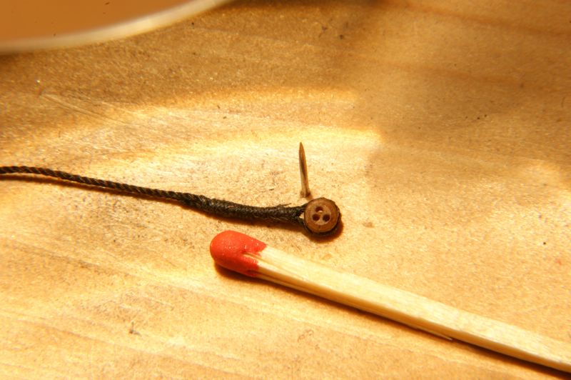

170
Mittwoch, 16. März 2016, 12:43
Hallo zusammen! :wink:
Ich versuch mal, ein Bild zu machen, dann kann man sich das ganze genauer vorstellen. ;)
Aber vielleicht vorab schon zur Klärung: Die Klemme hat -wie gesagt- ein drehbares Lager in einem Metallring. Dieses ist ein vernieteter Metallstift in einer Bohrung. Wenn ich das zu kleidende Tau auf Spannung bringe und verzwirbele, dreht die Klemme nicht automatisch mit, da der mechanische Lagerwiderstand zu groß ist, das Tau dreht sich stattdessen beim Zwirbeln wie ein Gummimotor immer weiter auf in Schlagrichtung. Deshalb muss man von Zeit zu Zeit die Spannung lockern. Dann dreht die nun locker im Lager ruhende Klemme wieder "fffrrrrr!" zurück, bis der Gummimotoreffekt des Taues wieder ausgeglichen ist. Dann spanne ich das Tau erneut und zwirble/kleide weiter. Dann wieder "fffrrrrr!" usw.
Ist es jetzt eventuell etwas deutlicher, was ich meine? meine Grundüberlegung war, dass man den Ansatzpunkt des Taues irgendwie drehbar gestalten muss, damit das Tau sich nicht immer weiter aufdrillt, kürzer wird und irgendwann bei Wegnahme der Spannung sich komplett aufgrund des übermäßigen Dralls umeinander schlägt. Bei entsprechender Suche im Haushalt fand ich dann die besagten Gardinenklemmen mit drehbarer Lagerung. Das geht prima! :thumbsup: Wenn auch trotzdem mühsam...aber was ist das nicht im Modellbau..?!? ;)
Übrigens @ Lars: Die Spule zum Fliegenfischen ist -denke ich- im Grunde und vom Prinzip her eine kleine Kleidkeule, die man beim manuellen Taukleiden verwendet.

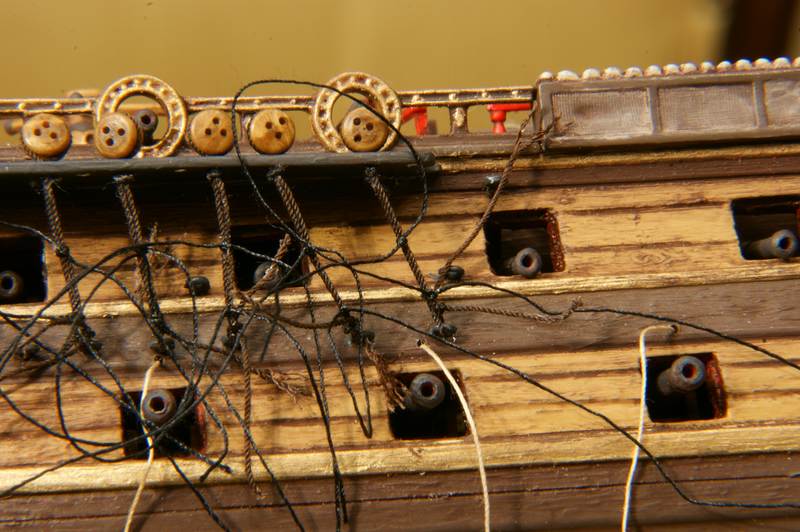

Samstag, 19. März 2016, 13:46
Sudele, nachdem meine Computerprobleme sich langsam auflösen, endlich auch wieder Sumpf von mir :-)
Schöne Ergänzung Chris, bei kurzen Strecken fängt das Zwiebelgarn das aber ganz ohne Probleme auf.
Aber eine ganz ketzerische Bemerkung zu den Jungfern, in der Hoffnung, dass du noch nicht weiter gemacht hast:
Der von dir an der vorderen Want gekleidete Bereich, ist der einzige, der nicht gekleidet wird ...
... der ganze Rest aber :-)
Kommt daher, dass diese vordere Want damit gegen Schamfilen des Segels und des Tauwerks geschützt wird, aber unten der Bereich der Jungfer offen sein muss, da unterwegs öfters nachgespannt oder auch lockerer gemacht werden musste, je nach Wetter und Luftfeuchtigkeit.
Ich glaube von der Göteborg gibt es einen schönen Videoausschnitt, wo dies genau während der Fahrt gescheit.
Für so lange Strecken wie die ganze Want ist Chris seine Lagerung vorteilhaft, aber auch eine Selbstkonstruktion wie meine aus Fischertechnik kann helfen.

176
Samstag, 19. März 2016, 14:32
Echt Dafi? 8o
Dann habe ich das auch wohl immer falsch gemacht. Ich kleide das gesamte erste Hofdtau (Wanttau), auch den Part, der um die obere Jungfer führt. Allerdings mache ich das Auge, in dem die Jungfer liegt anders "zu": Ich überkreuze das Tau oberhalb der Jungfer und bringe genau an dieser Stelle eine horizontale kleine Zurring an (ich glaube, das heißt auf schlau "Herzbändsel"). dann führe ich den Überstand parallel auf der heckwärtigen Tauseite (hierüber streiten sich die Gelehrten, sieht m. E. aber besser aus) wieder nach oben und befestige diesen am Wanttau mit zwei weiteren senkrechten Zurrings. Sogar soweit oben, dass die ersten unteren Webleinen zum Teil diesen doppelten Bereich durchlaufen. Ich habe immer gedacht, dass Wanten über die Taljenläufer nachgespannt werden? Das die Jungfern dabei komplett neu eingebunden werden, ist mir neu. :nixweis:

178
Samstag, 19. März 2016, 19:20
Natürlich hat Drake Recht, ist zum Teil Bullshit was ich geschrieben habe, aber zum Teil auch nicht ;-)
Nachdem ich heute endlich wieder an meine Referenzbilder des Museumsschiffes drankomme, folgende Richtigstellung ...
Natürlich erfolgt die Nachjustierung über die Reeps !
1:0 für Drake
Trotzdem wird nicht über das lose Ende drübergekleidet :-)
1:1 Ausgleich dafi
Foulspiel in P: Dort ist die ganze Want um die Jungfer rum gekleidet, die klassische Literatur beschreibt dies aber nicht so - sonst müsste da eine Jungfer mit anderer Nut verwendet werden ...
Das freie Ende sollte immer wenn man von außen schaut rechts liegen. Das hat damit zu tun, dass sich das Tau durch seinen Schlag leicht in die eine Richtung wickeln lässt, aber in die andere Richtung sehr störrisch ist. Hier noch die Variante meines Schnittchens. Hat auch der Robert so abgesegnet, das war der, der auch den französischen 74er für das deutsche Museum gebaut hatte.
Plastik: To HMS Victory (Heller) and beyond
Aber im Enddefekt baue so, wie du gut hinkommst, dein Maßstab ist ja noch kleiner als meiner :-)
Lieber Gruß, wird ein tolles Modell!
XXXDAn
Lieber Gruß, Daniel

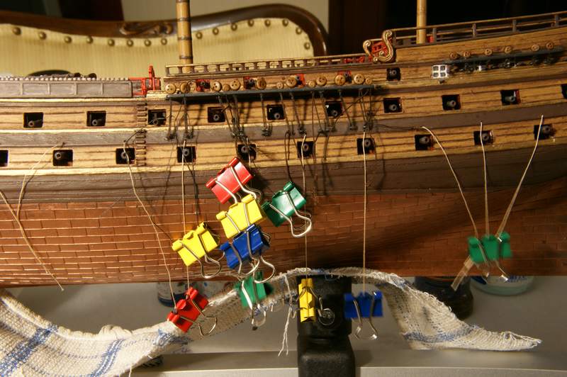

Freitag, 15. April 2016, 18:37
nun geht es hier auch endlich weiter. Nachdem ich mich ausgiebig mit den verschiedenen Möglichkeiten der Befestigung der Jungfern beschäftigt hatte, habe ich mich nun für diese Variante entschieden. Leider hab ich nicht mehr die Möglichkeit gehabt, die Augbolzen zu entfernen um die Schnüre, die ja die Püttingeisen darstellen sollen, anders zu befestigen. Das ganze Deck noch einmal entfernen, kam mir á la Schmidt nicht in den Sinn :( . Statt dessen habe ich die Schnüre in der Mitte noch einmal verknotet, damit es zumindest so aussieht, als wäre da Püttingeisen. Ich bin nicht 100%ig zufrieden, kann aber mit dem Ergebnis leben.
Fockrüste mit Jungfern für die Wanten.
Hier knote ich die Mitte der Schnüre zusammen.
Kleine Helferlein an der Rüste des Hauptmastes. Die halten die Schnüre etwas auf Spannung, damit ich bei den Vielen Ende den "Faden" nicht verliere.
Hier nun die fertigen Rüsten, mit hölzernen Jungfern, Durchmesser 3,5 und 2,5 mm, von Krick.
Nun das Ganze noch einmal auf der Steuerbordseite und dann kann ich bald mit dem Wantenknüpfen beginnen.
Eine Frage an dieser Stelle vorab. Ich hab ein bisschen Bammel vor dem Festzurren. Wie ist das, legt Ihr richtigen Zug an und verspannt die Masten richtig? Oder lasst Ihr dem stehenden Gut noch etwas Spiel?
Ich würde mich über ein zwei Tipps sehr freuen.
Schönes Wochende
Steffen
