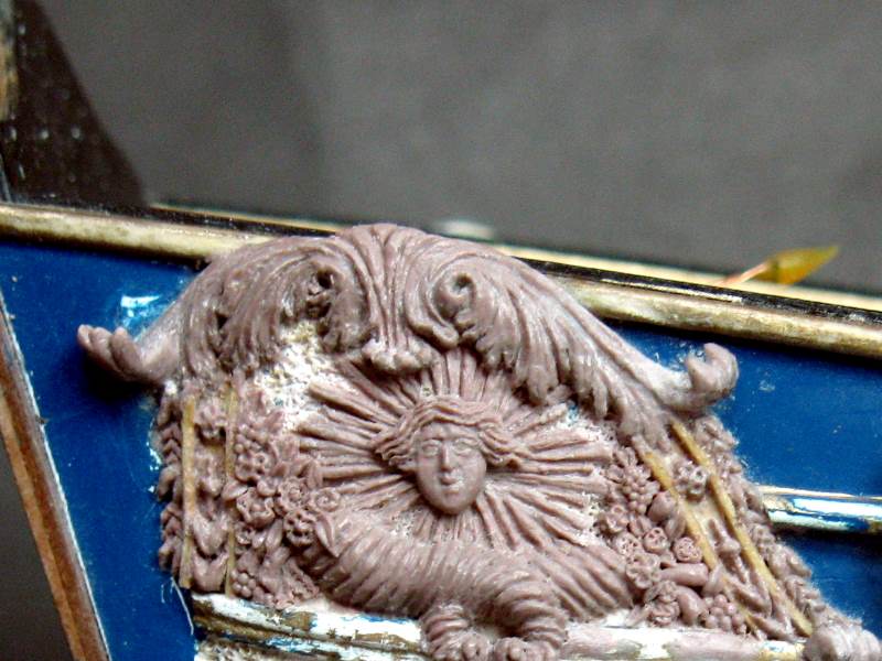

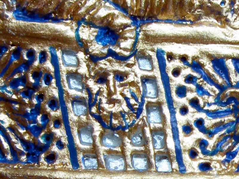

Da sich die Umbauaktion der Seitentasche doch etwas hinzieht, heute zumindest mal ein kleines Häppchen, damit es euch nicht zu langweilig wird :sleeping: .
Wer genau hingeschaut hat, hat bestimmt bemerkt, dass ich meine zweite Version des Bartgesichtes vor dem Fenster auch mit abgerissen habe. Das liegt einfach daran, dass ich dachte ich würde es noch ein ganz klein wenig besser hinbekommen.
Zur Erinnerung noch einmal die bisherigen Versionen:
Version 1, noch aus Plastiform, einer Holzmodelliermasse ähnlich wie Pappmache.
Sah bemalt dann so aus:
In der Zeit als ich das modelliert habe, war ich zufrieden damit, später dann nicht mehr so. Da ich das Fenster darunter auch nochmal umbauen musste (eigentlich sogar zwei Mal :whistling: ), hab ich dann einen neuen Versuch gestartet.
Version 2, schon aus Magic Sculp modelliert. Im Vergleich zum Vorgänger schon wesentlich detaillierter.
Und wieder bemalt:
Im Zuge der "behutsamen Umstrukturierung" der Seitentaschen :!! hab ich dann versucht, das ganze noch etwas mehr dem Pariser Vorbild ähnlich zu machen, ergo folgt nun...
Version 3, so bleibt´s jetzt aber :motz:
Den kompletten Umbau der oberen Steuerbordseitentaschenverzierungsdetails :D gibt´s dann demächst auf diesem BB.

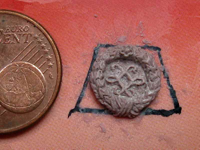

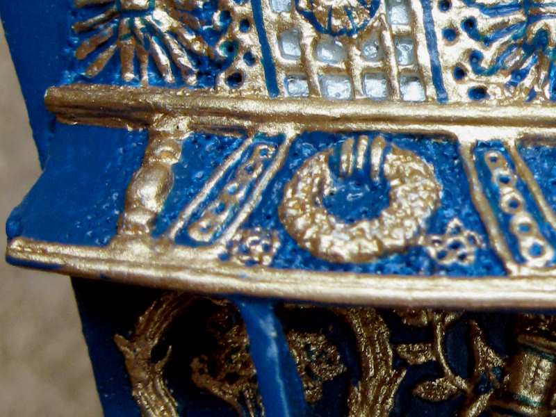

Tja, was soll ich sagen, heute wollte ich eigentlich das Oberesteuerbordtaschenmegaupdate bringen. Ich hatte letzte Nacht noch extra eine Nachtschicht eingeschoben bis morgens um halb vier aber es hat leider nicht gereicht :bang:. Bin zwar fast fertig aber eben nur fast :motz:. Wird jetzt wohl doch noch ein paar Tage dauern, bis ich euch das Gesamtergebnis präsentieren kann. Wenigstens möchte ich euch aber wieder einen kleinen Happen servieren, sozusagen als Amuse-Gueule :grins:.

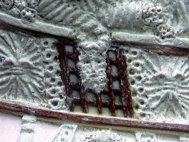

Diesmal handelt ich um den Lorbeerkranz unterhalb des Fensters, der bis vor kurzem so aussah:
Die neue Version wird dann in Zukunft so aussehen:
Wenn ich den nicht zwei mal machen will, muss ich ihn wieder abgießen, das hatte ich nicht bedacht. Deswegen schlummert er momentan noch in seinem Silikonbettchen :schlaf: und kann erst morgen ausgeform werden. Dann muss ich noch ein paar Kleinigkeiten machen und noch anpinseln aaaaber dann, spätestens am nächsten Wochenende, kann ich euch endlich die überarbeitete Version der oberen Seitentasche vorstellen. Hab auch langsam die Schn...e voll von dieser never ending story :will:. Also bis demnächst :wink:.

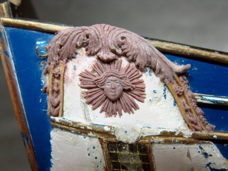

Sonntag, 20. März 2016, 21:07
Es ist vollbracht, sozusagen auf den letzten Drücker kann ich heute liefern, was ich letzte Woche versprochen hatte :whistling:.
Hier also das Super-, Mega-, Hyperupdate...
...von dem lächerlich geringen Fortschritt, den ich in den letzten 4 Wochen gemacht habe :rot:. Im Prinzip ist es eigentlich gar kein Fortschritt, denn ich war ja schon mal so weit. Aber ich hoffe es ist zumindest eine Verbesserung :roll:.

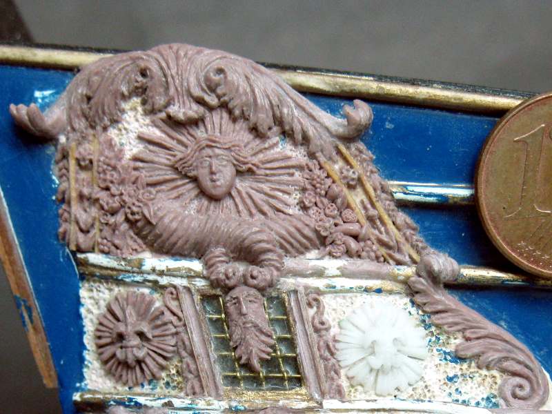

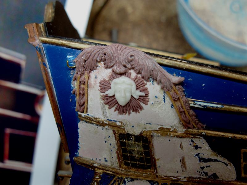

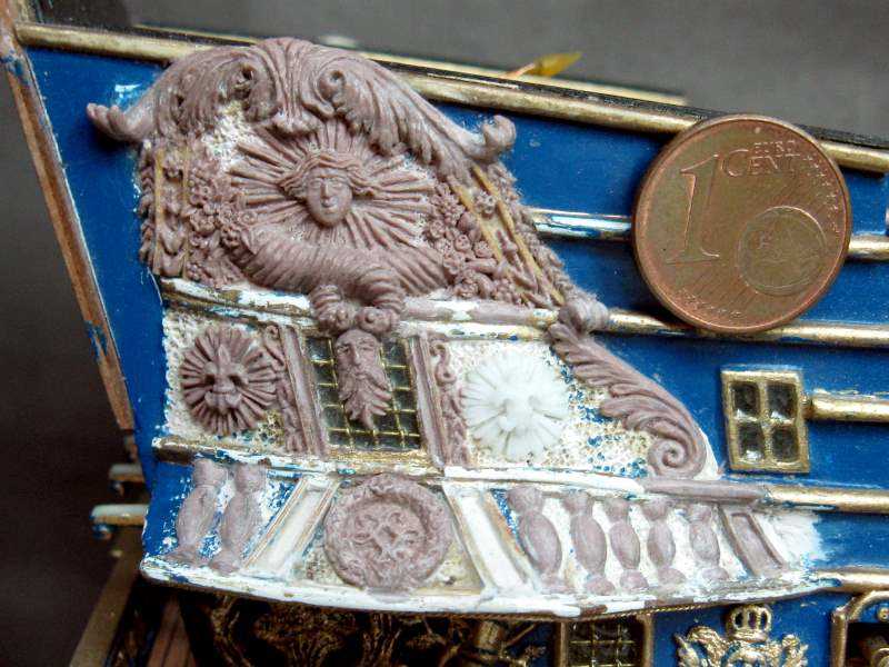

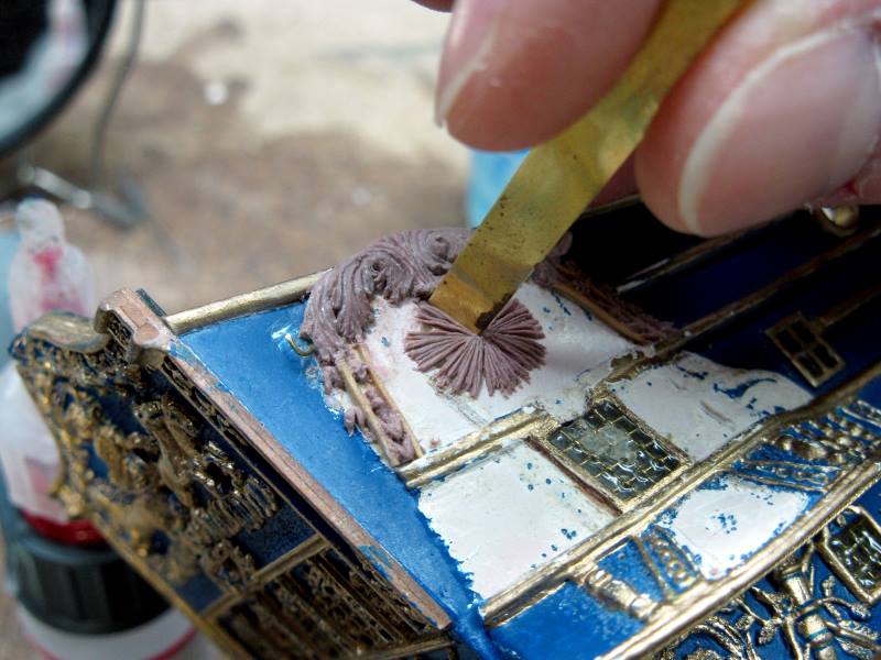

Also los geht´s...wir gehen von oben nach unten vor, also zuerst mal das obere Akanthus Ornament neu gemacht inklusive zweier Stützdrähte für die überstehenden aufgerollten Blätter:
Rechts ist auch die Leiste zu sehen, wie sie prinzipiell beim Pariser Modell aussieht. Ich bin jedoch der Meinung, dass da was fehlt. Man kann da auch Löcher erkennen, die ich als Befestigungslöcher für irgendwas
deute. Also habe ich beschlossen, dort Stilelemente von den Galionsregeln bzw. dem Heckspiegel zu übernehmen, was bei mir so aussieht:
Die "Scheibe" in der Mitte habe ich mit einem 0,2 mm Messingblechstreifen bearbeitet, das sollte der Strahlenkranz rund ums Königshaupt werden.
Dafür habe ich ja schon eine Gussform, also flugs eins gegossen und drauf damit.
...nä, irgendwie zu groß :( also nochmal einen Louis in kleiner modellieren :bang:.
Der ist zwar immer noch´n bisschen zu groß, geht aber.
Nächster Schritt: Die Füllhörner, hier habe ich jedes Blatt, jede Blume jedes Obst und jede...einzelne...Traube einzeln modelliert und druffgepappt :verrückt:.

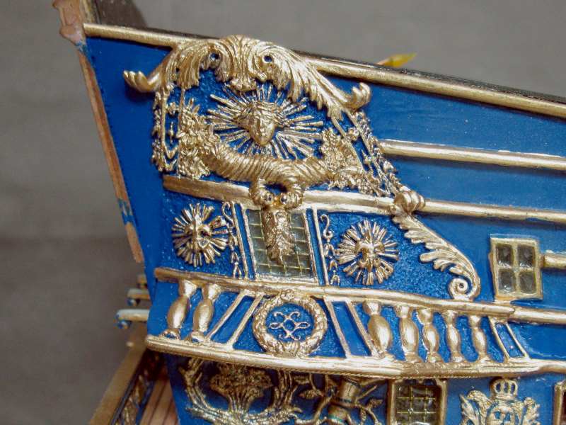

Das Bartgesicht habe ich euch ja schon vorgestellt, hier ist es nun an seinem Platz. Die Lilien und den dazugehörigen Strahlenkranz habe ich nur einmal modelliert und dann wieder eine Gussform gemacht, wenigstens ein bisschen Arbeit gespart. Ach ja ein bisschen Zierrat ums Fenster und eine Akanthusverzierung gabs auch noch.

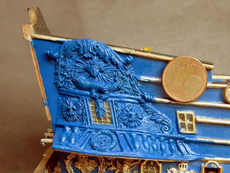

Letztes Wochenende kam dann der untere Teil an die Reihe mit dem Lorbeerkranz und die angedeuteten Geländerstützen habe ich dann im Lauf dieser Woche auch noch neu gemacht.

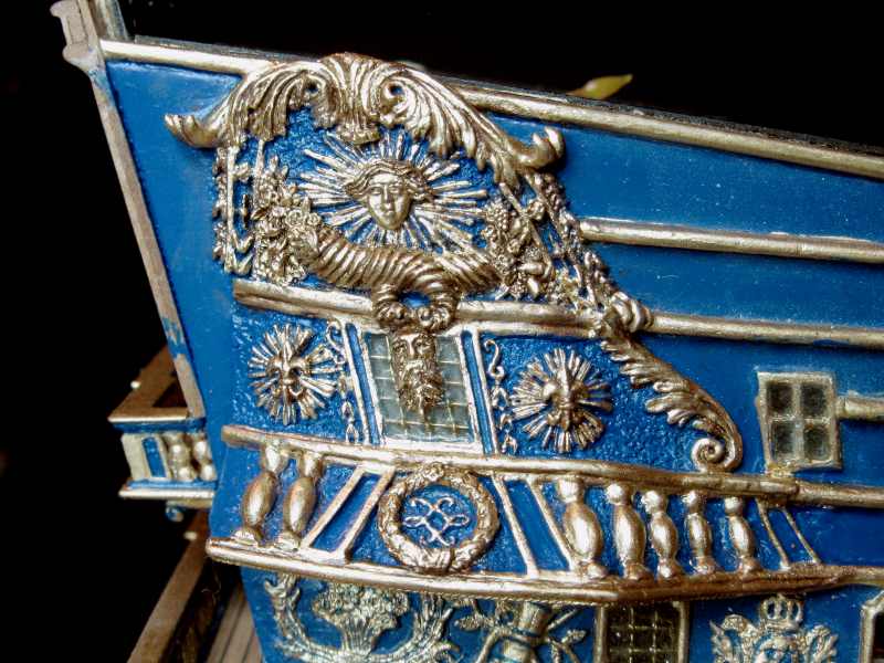

Damit war die obere Steuerbordseitentasche endlich komplett. Noch ein paar kleine Nacharbeiten und dann, nach den ganzen Strapazen, konnte ich heute endlich blau machen ;).
Danach dann nur noch schön Gold drüberschütten und endlich fertig :tanz:
Ich weiß jetzt nicht, ob sich der ganze Aufwand gelohnt hat aber im direkten Vergleich zu vorher...
...bilde ich mir ein, doch eine leichte Verbesserung zu erahnen :cracy:.

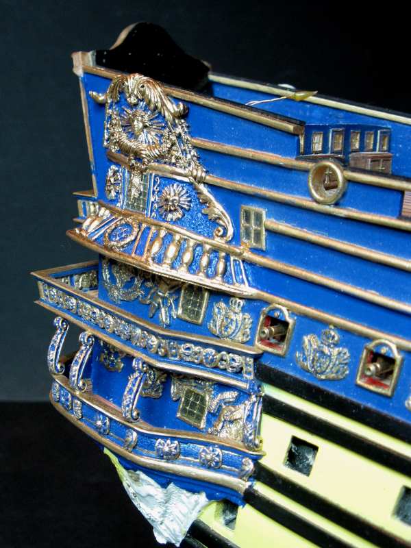

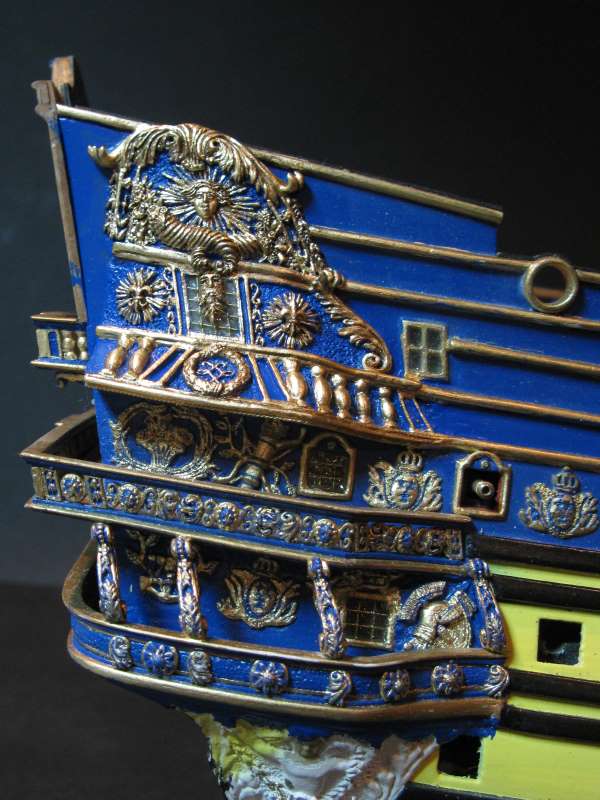

Zu guter letzt noch ein paar Bilder in der Totalen:

Ich denke ja immer noch du hast die 1 Cent Münzen vergrößert!

Einzig einen Kritikpunkt hätte ich (auf sehr hohem Niveau): die sieben "Säulen" auf dem Dach wirken im Vergleich zum filigranen Rest sehr globig.
LG, Mathias
2 545
Montag, 21. März 2016, 17:23
Womit er recht hat ....
Neneneee is´n ganz normaler Handelsüblicher Cent mit 16,25 Zenti...upps...Millimeter Durchmesser :baeh:
Ich weiß, so richtig glücklich bin ich damit auch nicht. Das kommt von dem Sergal Plan, nach dem ich anfänglich das Schiff gebaut habe. Die "Säulen" sollen eigentlich eine Fortführung der Geländerstützen des obersten Heckbalkons sein, passt aber nicht wirklich zuseinander. Das gute ist, mit dem bloßen Auge kommt das längst nicht so klobig rüber wie im Gnadenlosmakromodus und stört mich eigentlich nicht so. Wenn mir noch was einfällt, wie ich das mit vertretbarem Aufwand noch filigraner hinbekomme, werd ich da eventuell noch was ändern :idee:.
Die gesamtenm Konturen sind sehr viel plastischer und realistischer!
Das liegt auch mit daran, dass ich dazu übergegangen bin die größeren Goldrelieffe dezent mit Vandyckbraun zu draken. Ich hoffe ein bisschen kann man den Unterschied auf den folgenden Bildern erkennen.
Hier das selbe Relief ohne Drakung...
...und hier nochmal mit:
Bei dem ganzen Füllhornzeugs kann man z.B. erkennen, dass es ungedrakt optisch ziemlich "verläuft" also Einzelheiten nicht so gut herauskommen. Mit ein wenig Schattierung in den Ritzen kann man die einzelnen Blumen, Blätter und Früchte wesentlich besser erkennen. Der Effekt kommt beim direkten Betrachten sogar besser zur Geltung als auf den Fotos. Auch das Gold wirkt dadurch wärmer und glänzender.
