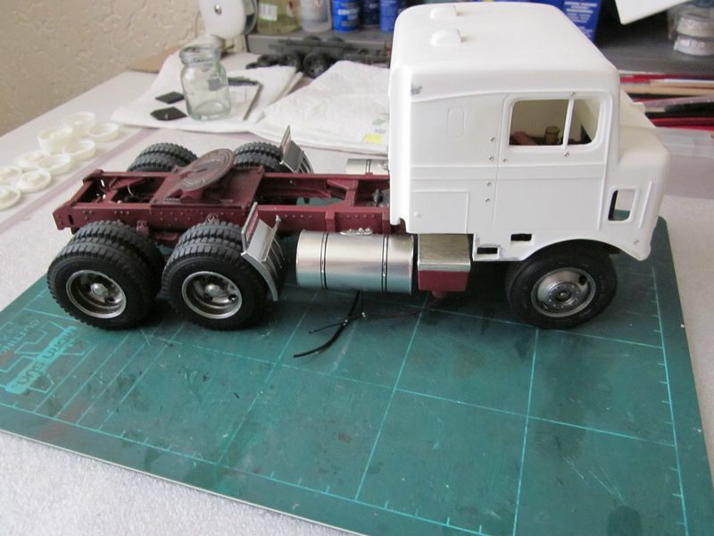

Es ging wieder ein wenig weiter. Im Baumarkt habe ich 0,3mm Aluminum-Bleche gefunden, aus denen ich mir
die Tanks zusammen gesetzt habe. Die Seitenteile der Tanks wurden mit BMF überzogen. Haltebänder wurden
aus einem schwarzen und einem verchromten Klebeband zusammen gesetzt.
Anschlussleitungen an die Tanks wollte ich jedoch auch, hatte aber keine rechte Idee. Und da fiel mir wieder ein,
dass an den Peterbilt Tanks von Revell doch ganz brauchbare dran sind. Die habe ich mir mit Knete abgeformt und
die Knete mit Resin ausgefüllt. Die angedeuteten Leitungen habe abgeschnitten und durch Kabel ersetzt.
Die Anschlüsse selber habe ich mit BMF Chrom überzogen.

Samstag, 12. März 2016, 17:48
Servus Micha,
Die Rückleuchten, von CTM, sehen stark aus, hat man keine Probleme mehr was das bemalen rundherum angeht, klasse. :ok:
Die Idee, die Tanks aus so einem Alublech, neu zu machen finde ich auch gut, die Teile sehen wesentlich besser aus, als das was da im BS dabei ist, ich habe mir damals die Finger wund geschliffen bis meine halbwegs ok waren, beim K123.

einem zum Kreis gebogenen Silberdraht befestigt. Das Armaturenbrett habe ich mit BMF überzogen und die Instrumente mit schwarzer Farbe ausgefüllt. Bettwäsche gibt's keine, der Fahrer
hat Waschtag daheim bei seiner Frau. ;) Ich bin nicht so der Typ, der versucht innen irgendwas zu sehen. Die Klimaanlage kam auch auf's Dach.
Etwas gestört hat mich die schiefe Befestigung der vorderen Haltegriffe. Aber die Löcher waren so vorbereitet und es gibt wohl auch beide Varianten, gerade oder leicht schief nach innen.
Die gerade Variante hätte mir trotzdem besser gefallen.
Nun müssen noch die seitlichen Markierungsleuchten angebracht werden, die Seitenscheiben, Scheibenwischer und das übliche halt.
Grüße, Micha

Heute gibt es auch ein nur ein kleines Detail-Upgrade. Die Kleinigkeiten kosten Zeit. :)
Das Logo auf der front habe ich mir ausgedruckt, die Form mit BMF belegt und das Bildchen drauf geklebt.
Die Panels an den Seiten mit den Markierungsleuchten sind aus 0,3mm Aluminium und mit den Leuchten von CTM beklebt.
Auch die Sonnenblende ist aus 0,3mm Aluminium. War gar nicht so schwer.
Morgen tut sich nichts, da ist Familientag. Ich wünsch Euch noch was. 8)
Grüße, Micha
