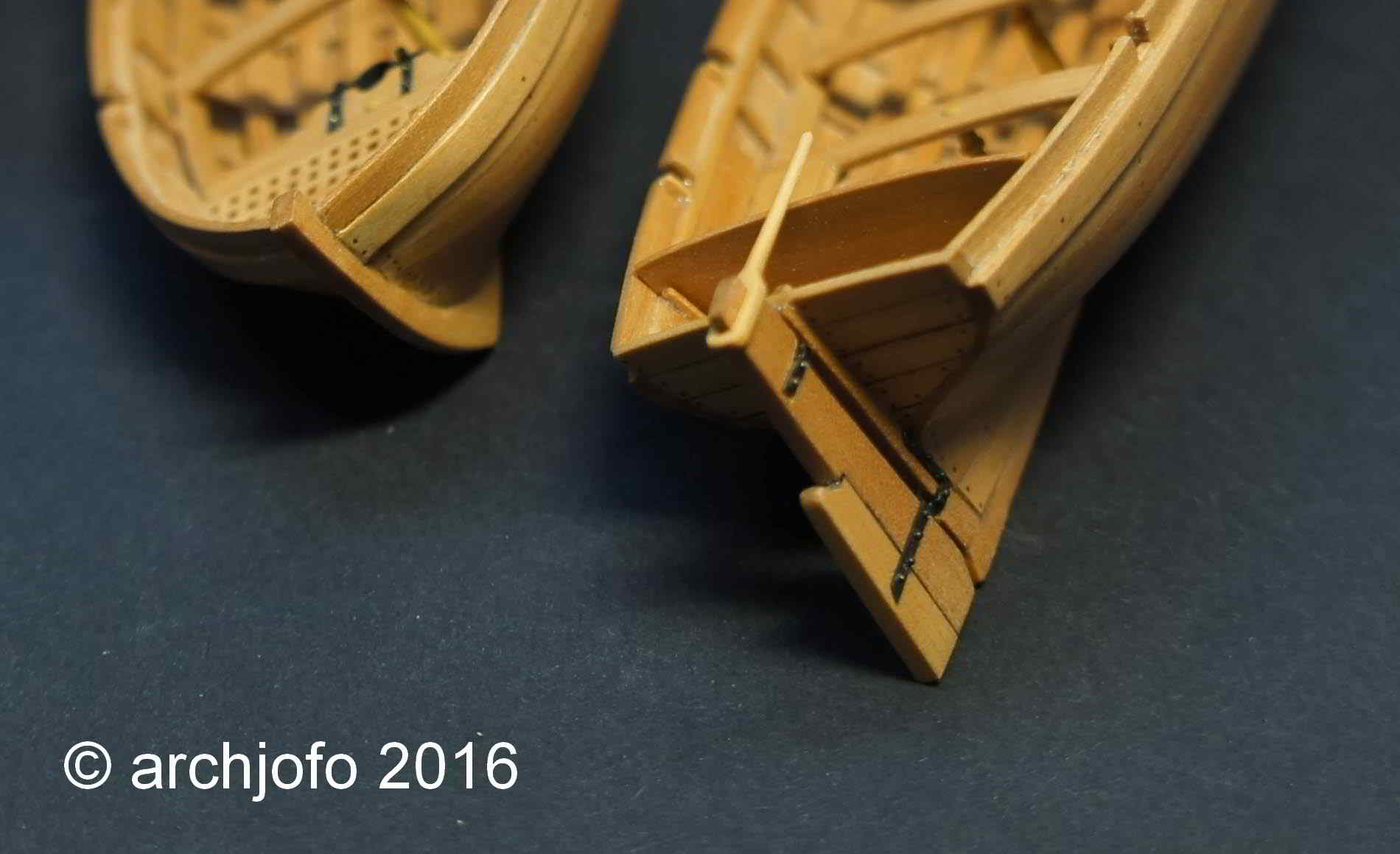

Bau der Petis Canots – Fertigstellung der Vorplicht und Darstellung der Verbindungsmittel
Nach der Fertigstellung der Duchten mit den Halterungen für die Fockmasten konnte mit der Fertigstellung der Vorplichten der Kutter
begonnen werden.
Vorab mussten noch nachfolgende Teile fertiggestellt und montiert werden.

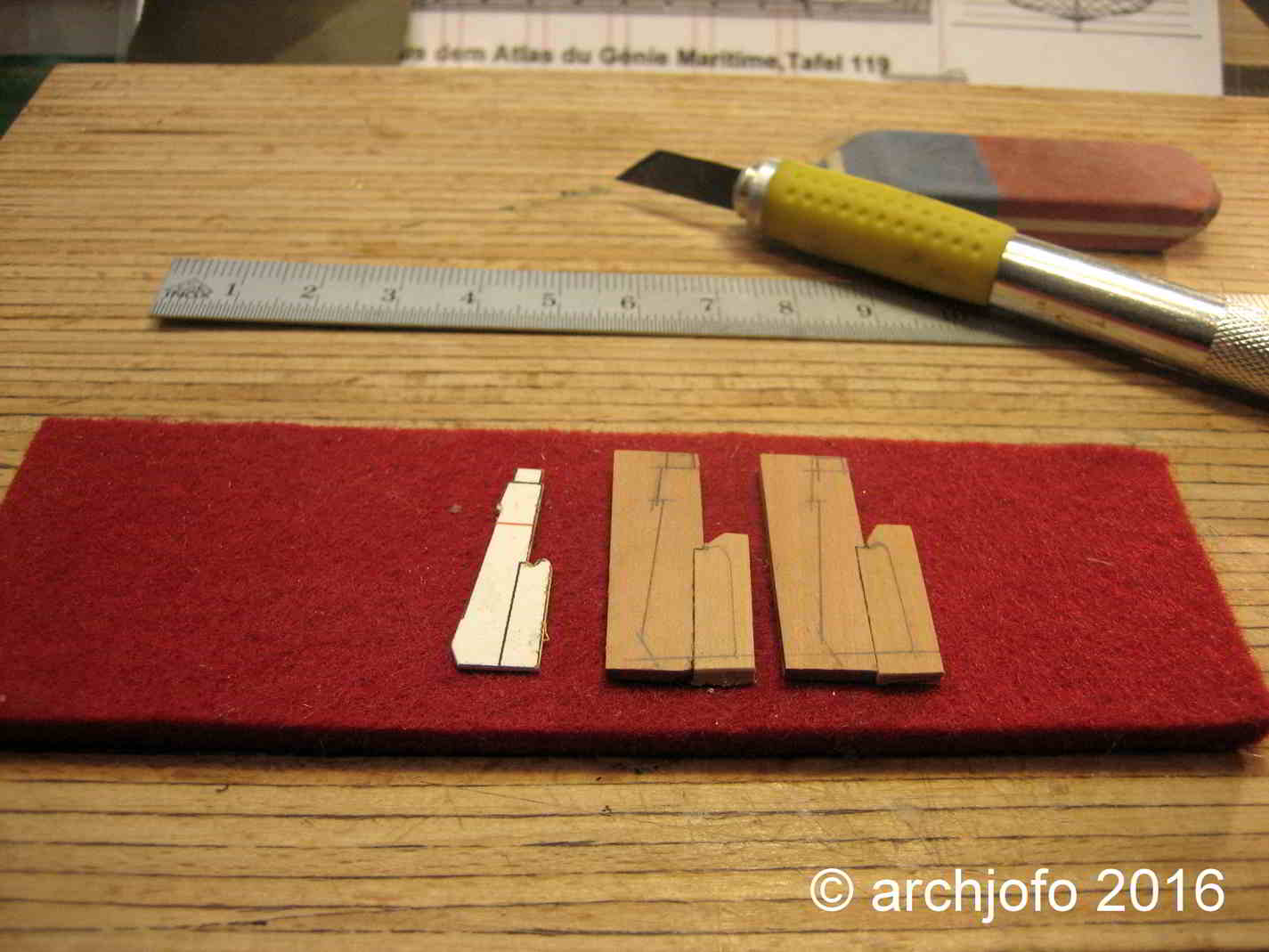

Die Mastspur für den Fockmast der Kutter besteht aus einer dreieckigen Holzplatte, welche entsprechend dem Originalmodell nachempfunden
wurde. Darin fand der Mastfuß in einer quadratischen Aussparung seinen Halt. Des Weiteren erfolgte auf diesen Holzplatten
auch die Befestigung der Duchtstützen.
Nach dem Einsetzen der Buggrätings konnten die Vorplichten mit dem Einbau von vorgeformten Auskleidungsbrettern abschließend
fertiggestellt werden.
Zur Darstellung der Nagelung bzw. Dübelung der Rumpfplanken bohrte ich Löcher mit Ø 0,3 mm in die Rumpfschalen. Diese
Bohrungen füllte ich dann später mit einem Möbelwachs. Die Bohrungen wurden so platziert, das ein Nagel pro Spant und Planke wechselweise oben und unten zu sehen ist. Diese
Platzierung der Nägel entspricht genau dem Original. Dabei ist darauf zu achten, dass die Bohrungen möglichst auf die Spanten gesetzt werden. Ansonsten
wird die dünne Bootsschale durchgebohrt. Um dies zu vermeiden und um den Spantenverlauf zu markieren, verwende ich einen Klebestreifen in der Breite der
Spanten, der natürlich vor dem Aufkleben entsprechend ausgerichtet werden muss.

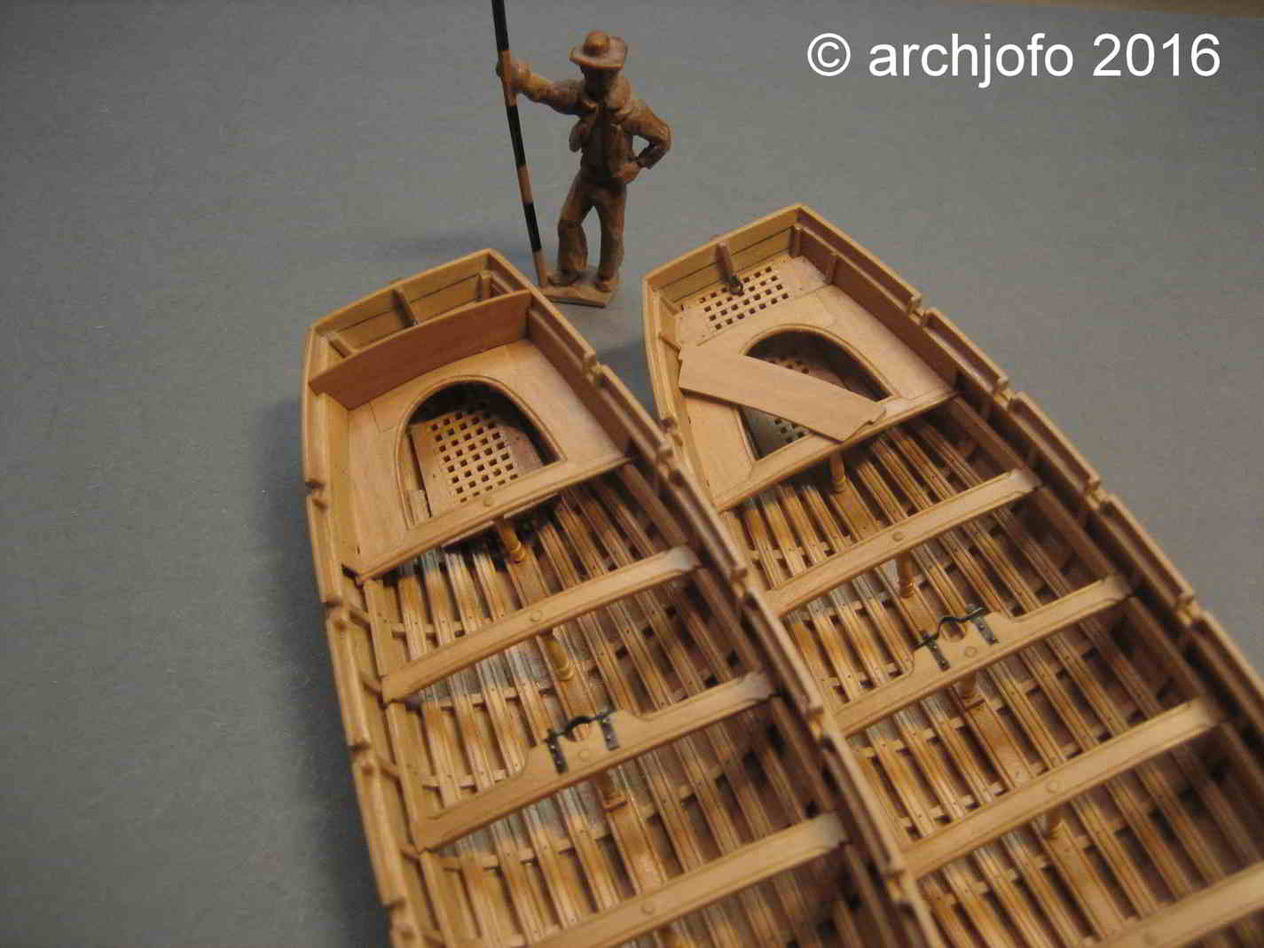

Fortsetzung: Bau der Petits Canots – Einbau der Lehnbretter
Wie angekündigt erfolgte nach dem seitlichen Verkleiden der Achterplichten der Einbau der Lehnbretter in die beiden Kutter
bzw. Petits Canots.
An seitlichen Leisten werden diese nach dem genauen Einpassen fixiert.
Die Kutter stehen kurz vor der Fertigstellung. Letztlich fehlen noch die Ruder und das Einsetzen der Rundseln in die
Rojepforten.

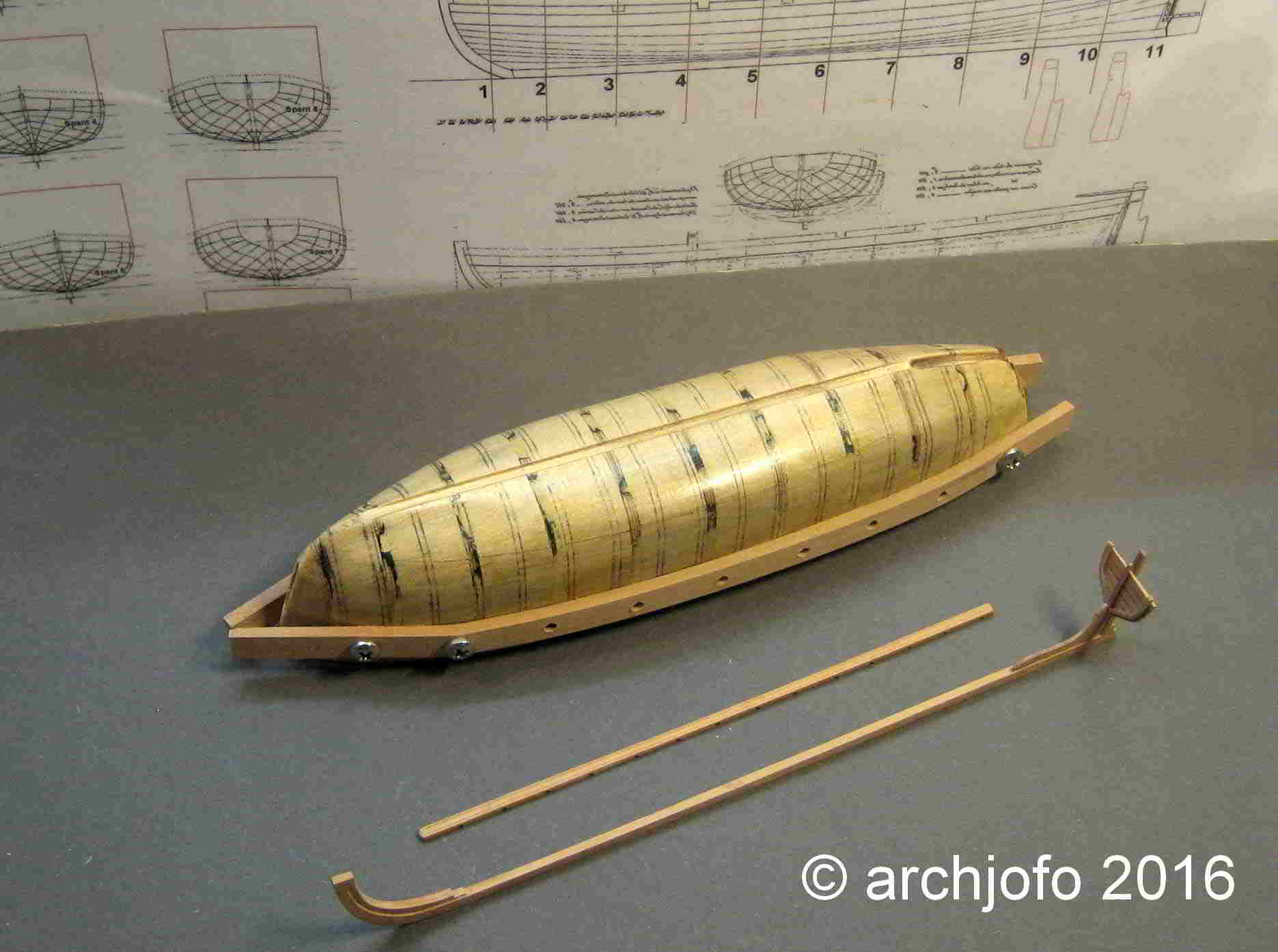

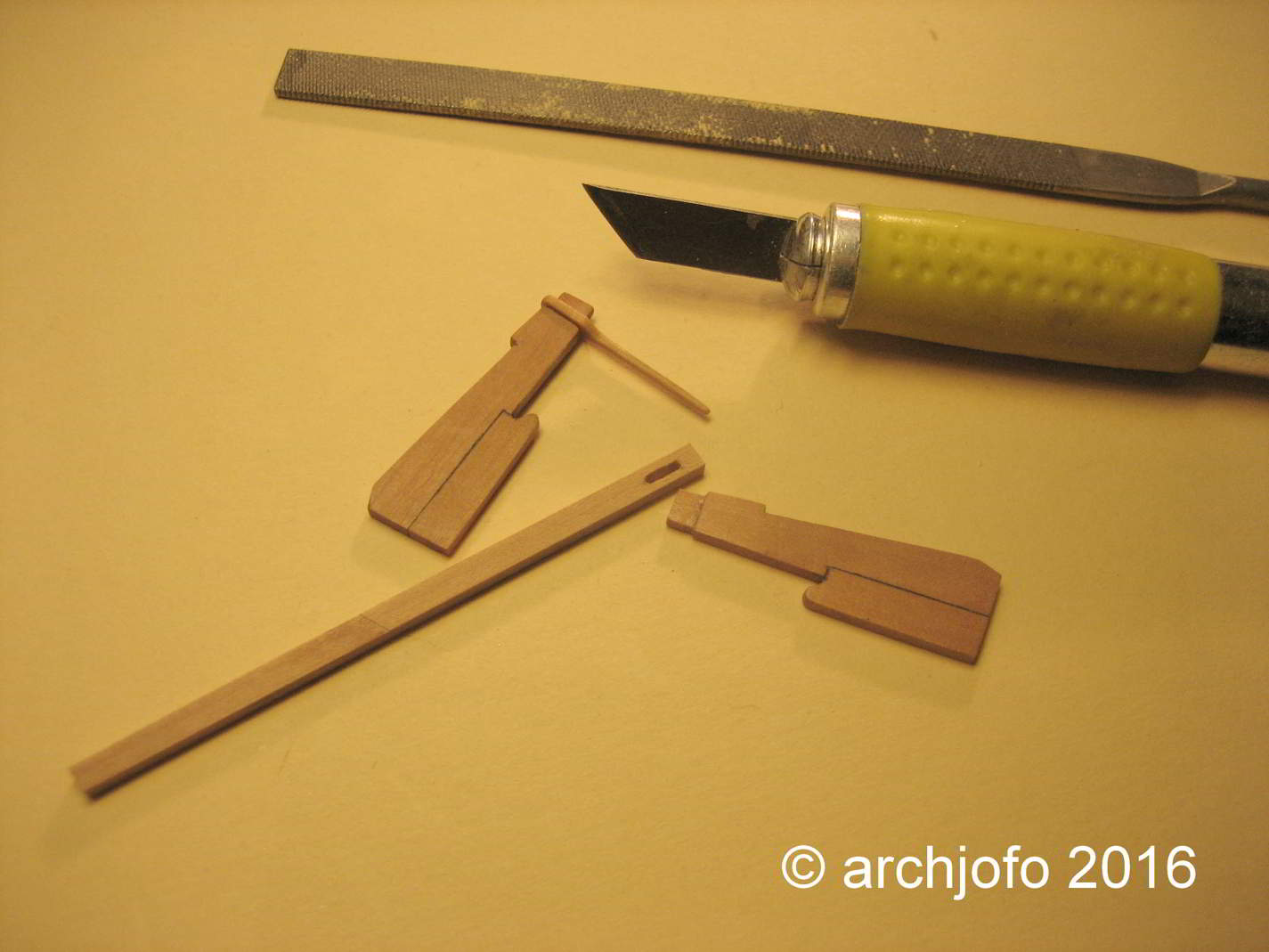

Fortsetzung: Bau der Petits Canots – Ruder mit Beschlägen
Die Ruder mit Pinnen für die Kutter bestehen prinzipiell aus den gleichen Teilen, wie bei der Schaluppe und der Pinasse
(Grand Canot), nur etwas kleiner.
Hierzu eine Bilderserie:
Fortsetzung folgt …

Fortsetzung:
Bau der Petits Canots – Fertigstellung
„Was lange währt, wird endlich gut“
… zumindest für mich.
Zum Abschluss dieser Bausequenz noch ein paar Bilder
vom Pärchen.
Dann mal auf zu neuen Ufern …

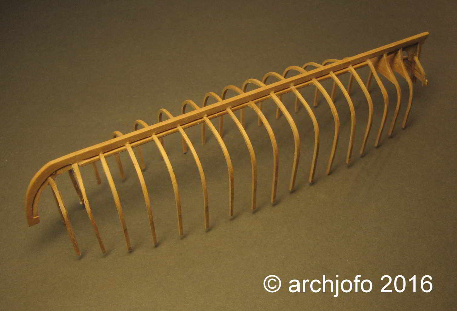

Fortsetzung: Bau der Yole – Malle mit Spantgerüst
Mittlerweile wurde die Malle zum Aufbau des Spantgerüstes vorbereitet.
Fortsetzung folgt …

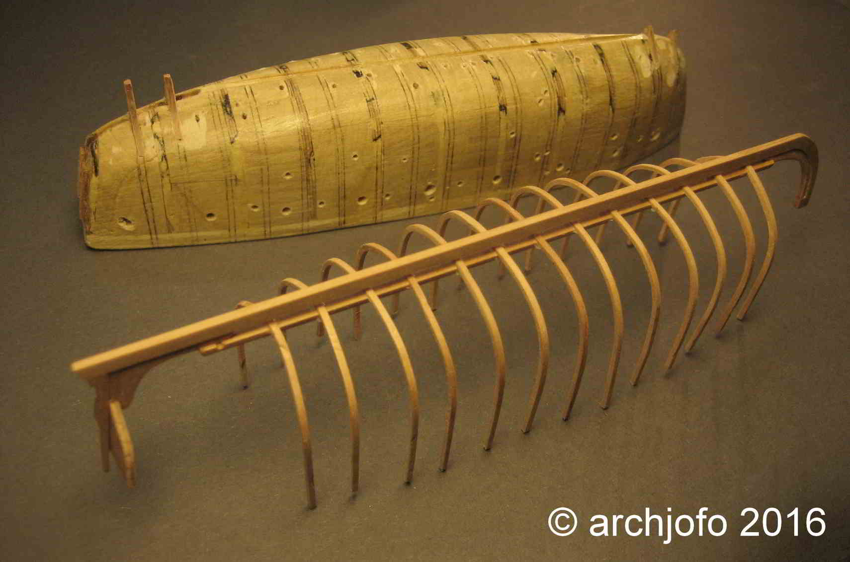

Hier geht es mit Bildern weiter:
Fortsetzung folgt ...

Fortsetzung: Bau der Yole – Fertigstellung des Spantgerüstes

Fortsetzung: Bau der Yole – Anbringen der Schergänge
Vor dem Anbringen der Schergänge muss deren Lage genau auf die Mallenform gezeichnet werden. Die Maße dazu entnimmt man dem Spantenriss.
Fortsetzung folgt …
