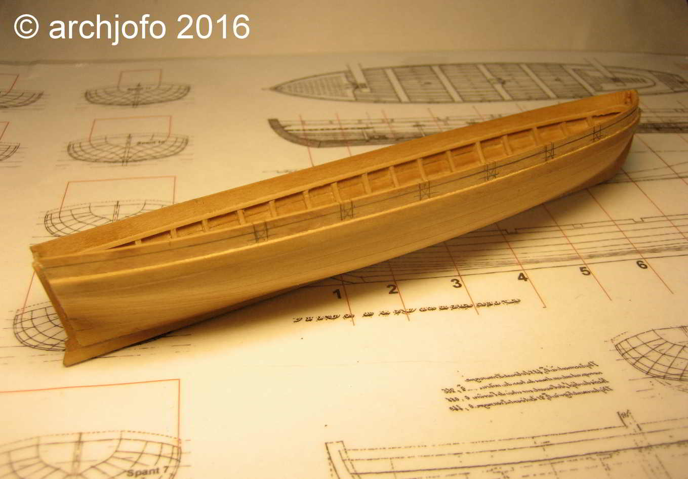

Beiträge: 3 641
2 347
Samstag, 30. April 2016, 07:31

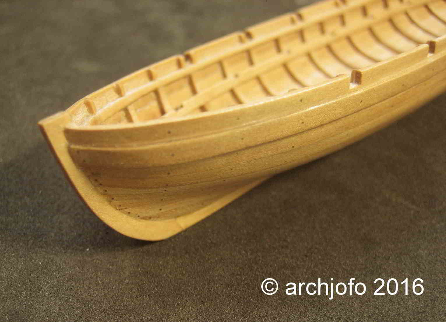

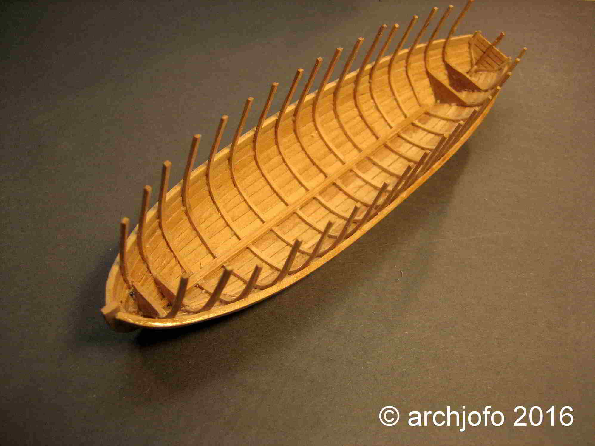

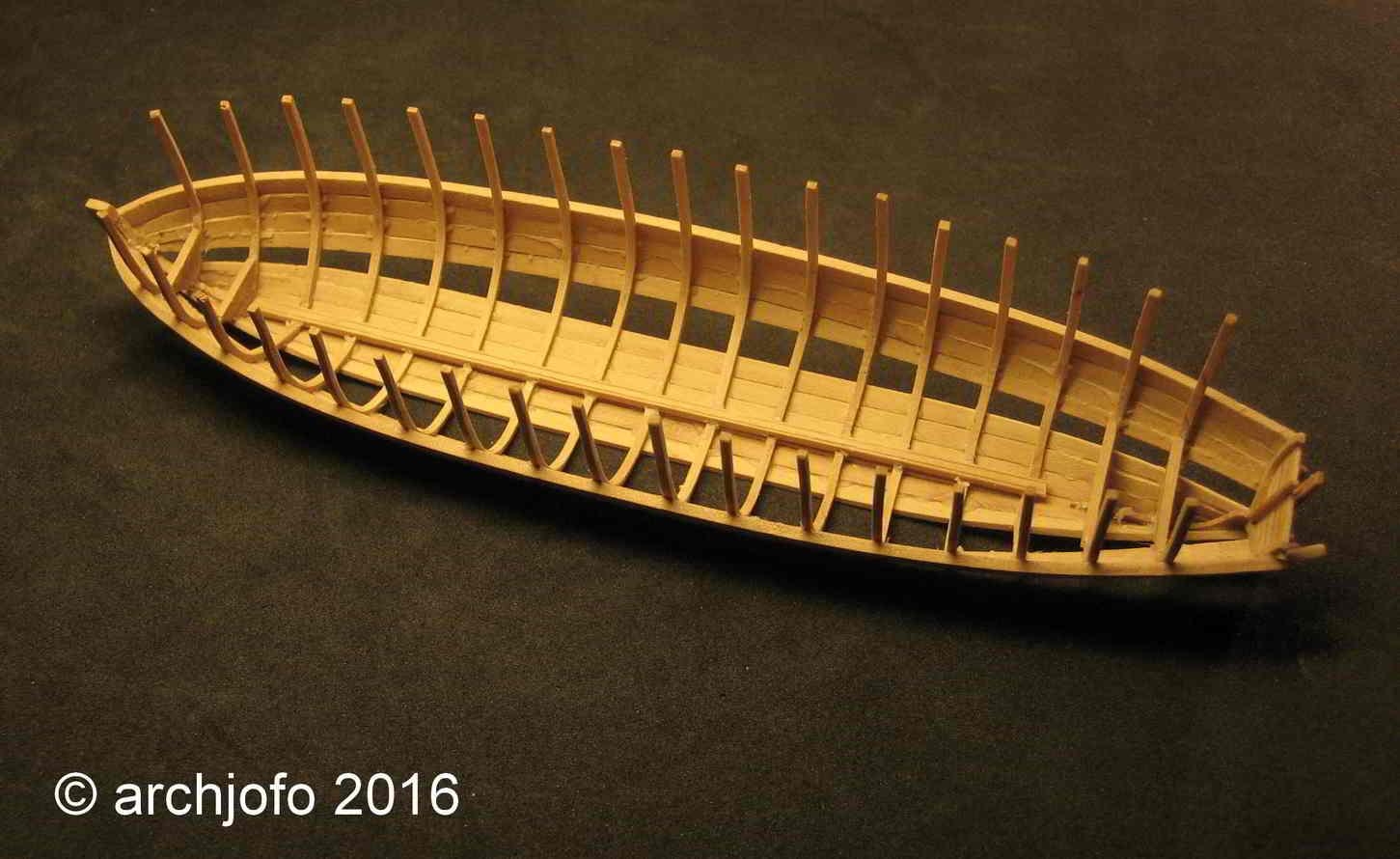

Fortsetzung: Bau der Yole – Beplankung
Generell ist die Beplankung von unten nach oben anzubringen. Wie ich es jedoch auch schon gesehen habe, wird es auch so praktiziert, dass man sich auf die Mitte zuarbeitet.
Fortsetzung folgt …

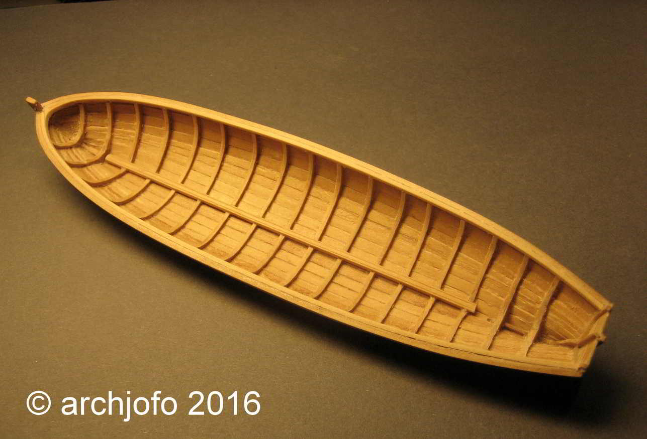

Beiträge: 3 641
2 348
Samstag, 30. April 2016, 17:14

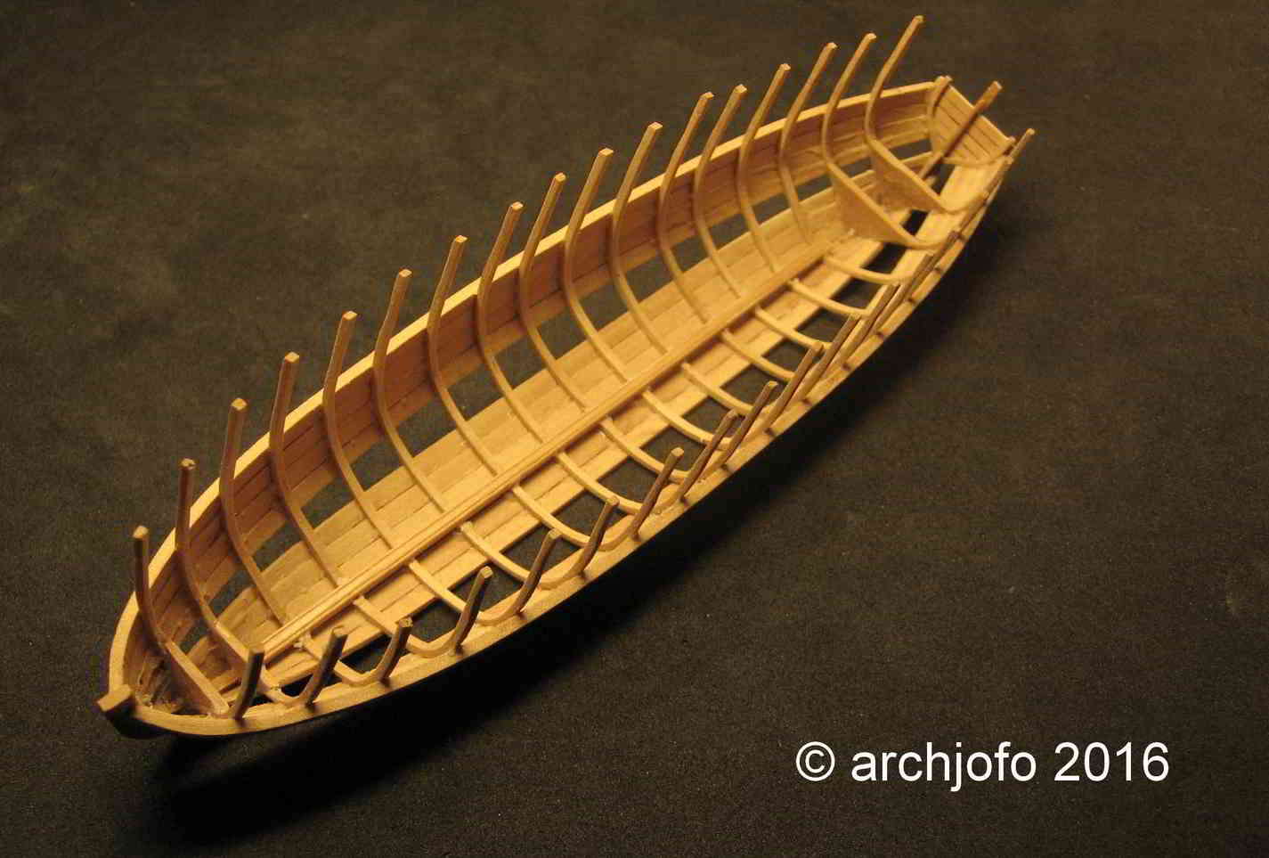

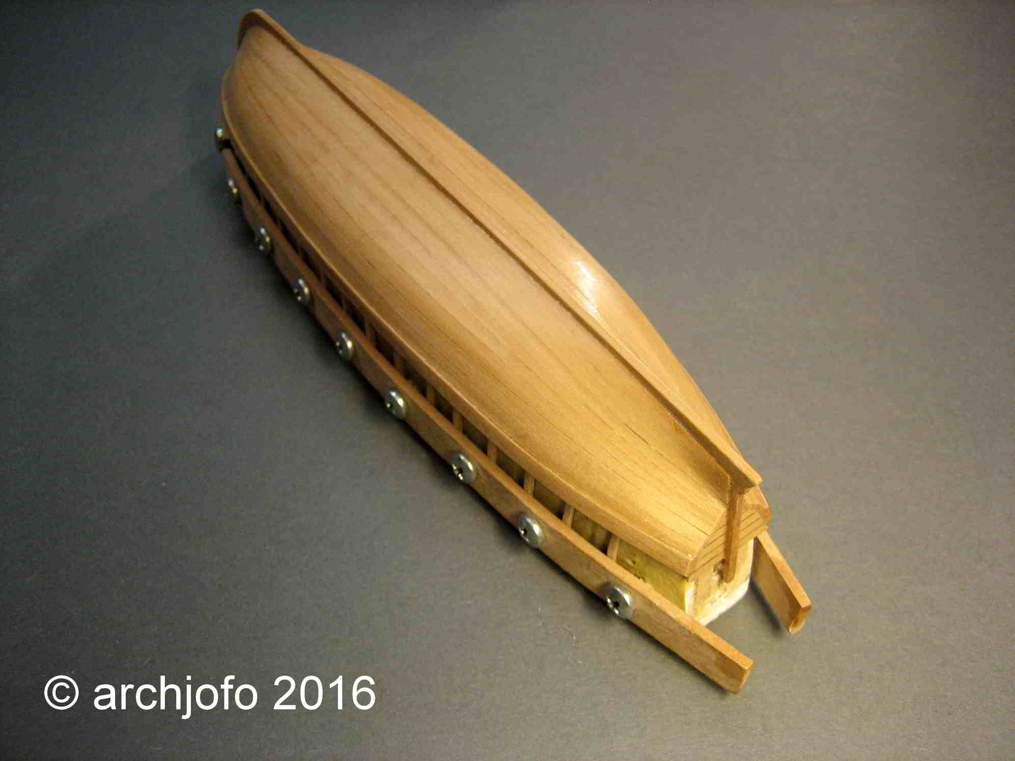

Es fehlen noch 5 Plankengänge zur Fertigstellung der Bootsschale für die Gig . Im Bugbereich besteht die Gefahr, dass sich die
Schale mit der Mallenform durch Leimreste unlösbar verbindet. Daher erscheint es empfehlenswert, zwischendurch die Bootsschale von der Form zu lösen. Das
bietet natürlich die Gelegenheit ein paar interessante Fotos von der Bootskonstruktion zu machen.
Fortsetzung folgt …
Beiträge: 3 641
2 349

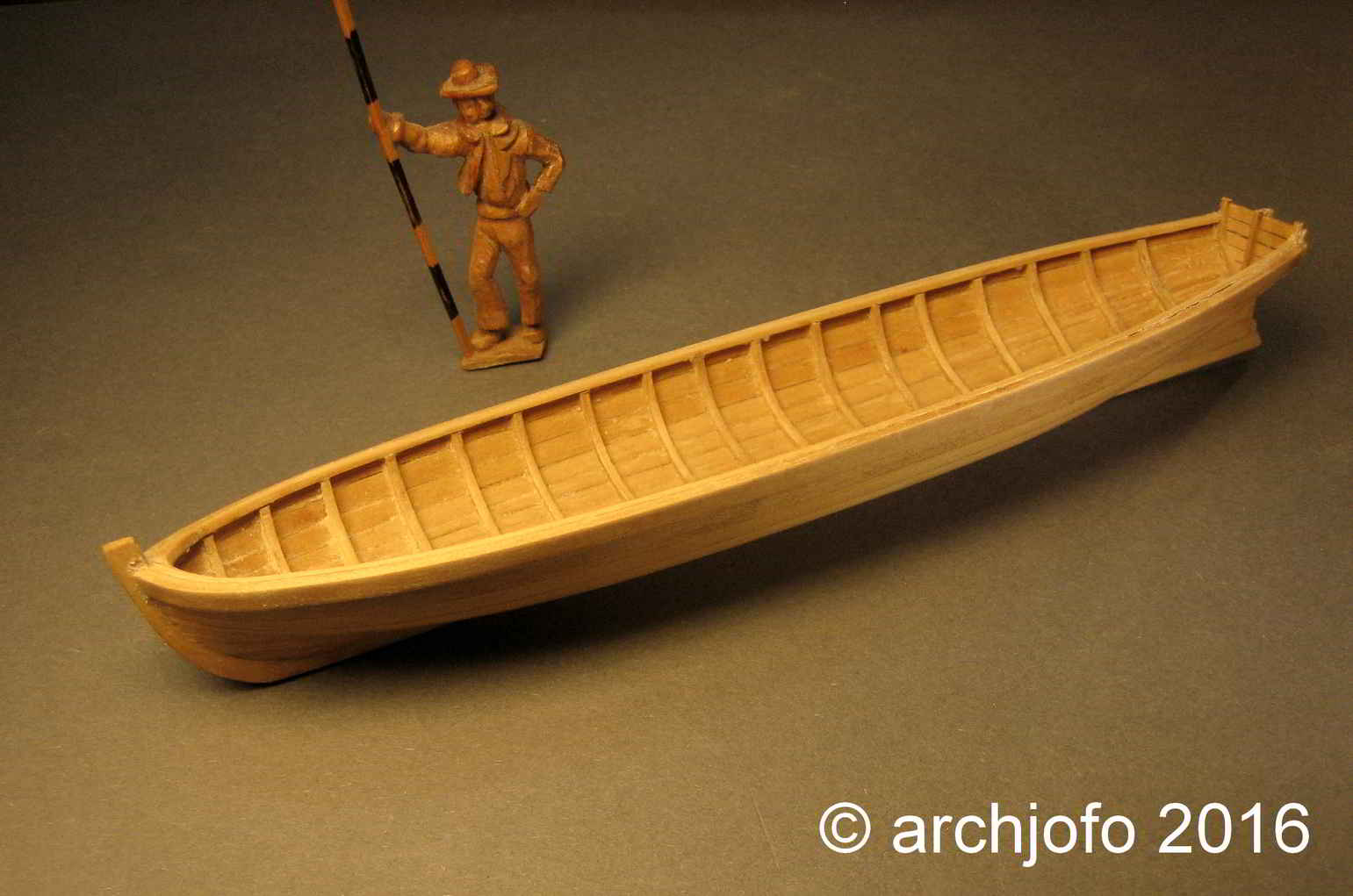

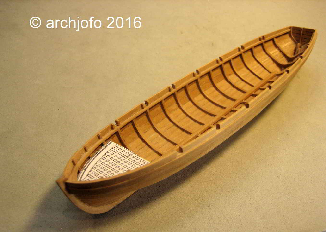

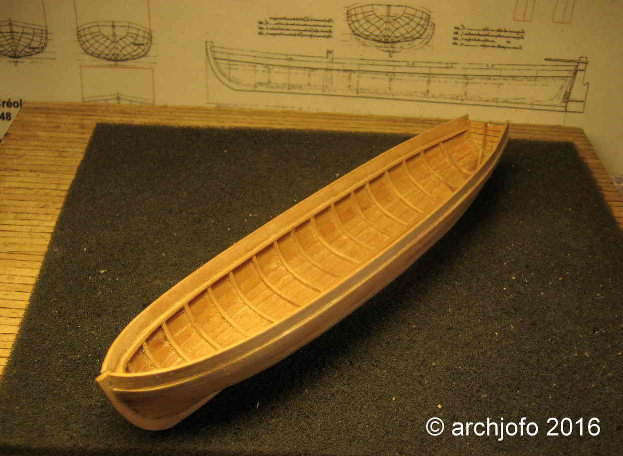

Sonntag, 1. Mai 2016, 20:22
Die Yole bzw. Gig ist soweit fertig beplankt und teilweise schon geschliffen.
Die Fortsetzung folgt mit dem Einbau des Dollbords …

Fortsetzung: Bau der Yole – Dollbord
Mittlerweile wurden die Leimreste so weit entfernt und die Dollborde eingebaut.
Fortsetzung folgt …

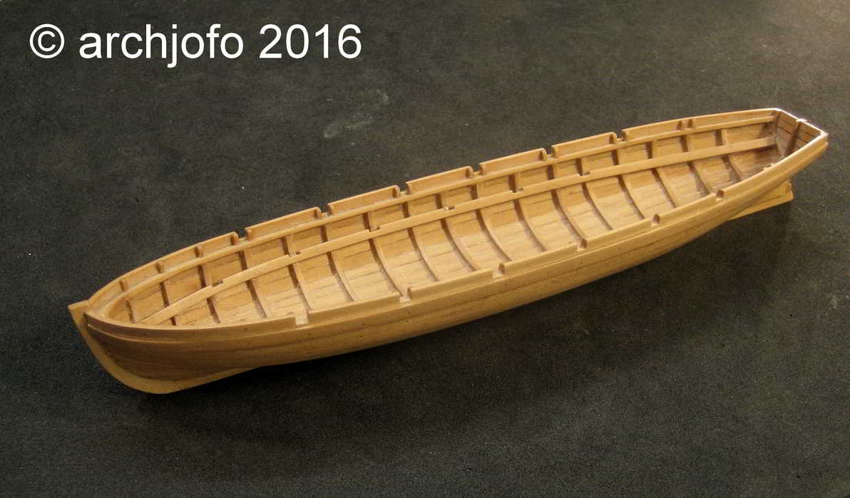

Beiträge: 3 641
2 355
Samstag, 7. Mai 2016, 08:29

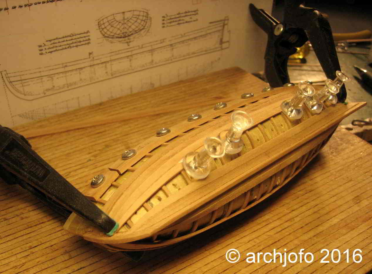

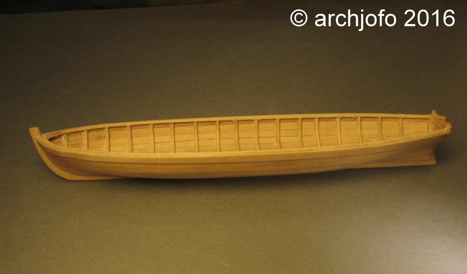

Fortsetzung: Bau der Yole – Setzbord und Rojepforten
Mit dem Einbau des Setzbordes wird somit der obere Abschluss der Yole gegeben. Das Setzbord muss jedoch noch auf die richtige Höhe
abgeschliffen werden.
Wie auf dem zweiten Bild zu sehen ist, sind dazu die bereits erforderlichen Markierungen mittels Bleistift angebracht; ebenso wurde
die Lage der Rojenpforten angezeichnet.
Fortsetzung folgt …
Beiträge: 3 641
2 356
Sonntag, 8. Mai 2016, 11:17
Fortsetzung: Bau der Yole – Setzbord mit Rundseln
Nach dem Abschleifen des Setzbordes folgte das Ausschneiden für die Rundseln mit
dem Schnitzmesser. Mit einer Nadelfeile wurden die Ausschnitte anschließend nachgearbeitet, um saubere Kanten zu erhalten.
Auf dem letzten Bild ist bereits die Kartonschablone für das Buggräting zu sehen.
Fortsetzung folgt …

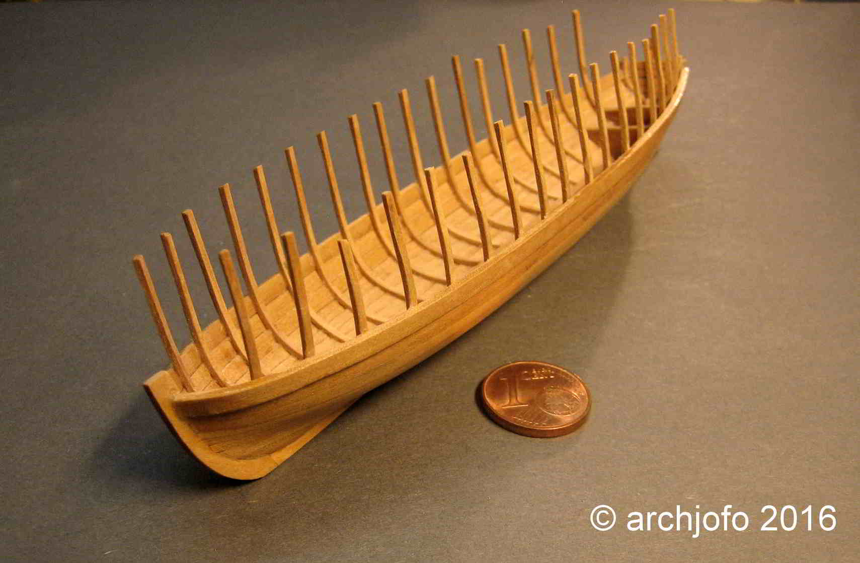

Sonntag, 8. Mai 2016, 16:05
Der Daumen im Bild bringt einem erst wieder ins Bewusstsein, wie klein ds Böötchen eigentlich ist. Könnte genauso Originalgröße sein, man sieht den Unterschied nicht :thumbsup: :thumbsup: :thumbsup:

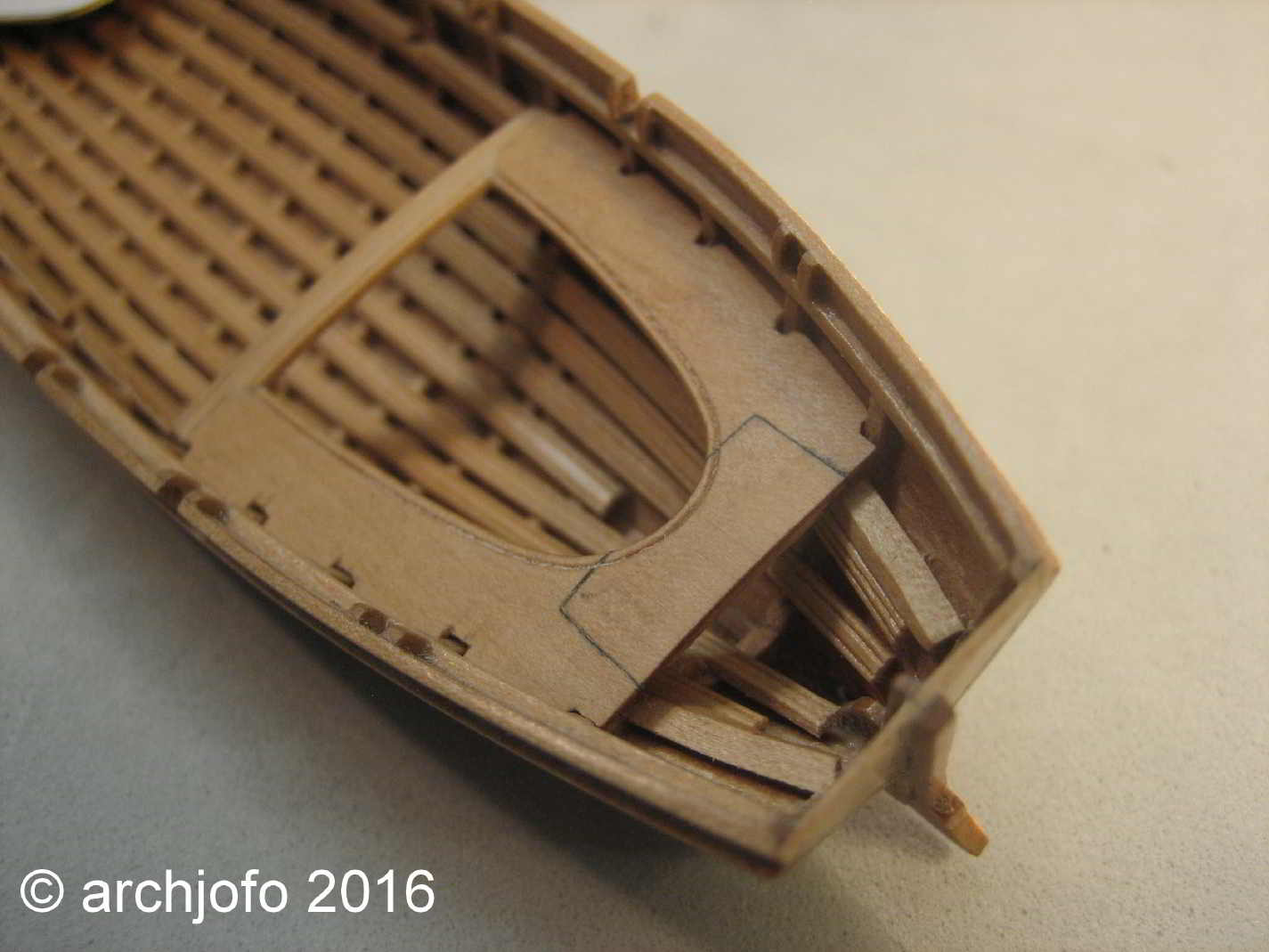

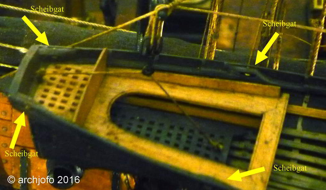

Fortsetzung: Bau der Yole – Scheibgats
Derzeit befasse ich mit den Vorbereitungen zum Innenausbau der Yole. Beim Studium der mir zu Verfügung stehenden Quellen und
insbesondere von Bildern des Originalmodells aus dem Pariser Museum entdeckte ich im Bereich der Achterpflicht der Yole pro Seite zwei Scheibgats.
Schon auf Grund der schlanken Form konnte die Gig sehr schnell mit Rudern bewegt werden. Sie war ebenso ein schnittiger Segler. Ich
gehe davon aus, dass diese Scheibgats z. B. zum Durchholen der Schoten beim Segeln zum Einsatz kamen.
Also ein durchaus interessantes Detail, welches jedoch weitere Fragen aufwirft:
Was war die genaue Funktion dieser Scheibgats?
Warum haben die anderen Boote diese Scheibgats nicht?
Gibt es dazu auch bei anderen zeitgenössischen
Bootsmodellen vergleichbare Beispiele?
Warum hat Sie J. Boudriot im Bauplan nicht
dargestellt?
War diese Ausstattung zu dieser Zeit üblich?
Ich würde mich freuen und hoffe sehr, dass ich von euch hierzu weitere Informationen erhalte.

Hallo Michael,
Deine Überlegungen wären grundsätzlich nicht von der Hand zu weisen.
Aber die Museumsbauer waren Profis und das Originalmodell in Paris ist schon von hervorragender Qualität.
So Hobbybastler wie wir, brauchen natürlich schon alleine Ewigkeiten deswegen, weil wir in der Woche viellicht mal 5 bis max. 10
Stunden Zeit zur Verfügung haben. Zudem hatte der Modellbauer der La Creole damals die Möglichkeit, da es sich um ein
zeitgenössisches Modell handelt, sich die Schiffe und Boote in den Werften und vor Ort anzusehen.
Im Fall der La Creole wurden die Pläne von J. Boudriot auf der Grundlage des Pariser Modells und Planen aus
dem Atlas du Genie Maritime von 1834 gezeichnet. Warum es immer wieder verschiedene Abweichungen in den Details gibt, konnte mir
bisher keiner der Experten erklären.
Aber mittlerweile konnte ich mit anderen Experten die Funktion der vier Scheibgats klären. Insofern lag ich mit meiner Vermutung
für die Besegelung ganz richtig, zumindest die Scheibgats betreffend, die näher mittschiffs angeordnet sind.
Die hinteren Scheibgats konnten auch der Steuerung der Pinne mittel zwei Reeps dienen, welche an einem querstehenden Joch
angeschlagen
waren.
So jetzt bin ich wieder ein bisschen schlauer ... :D
und muss nun 2 mm große Scheiben in 0,6 mm breite Schlitze einbauen ... das kommt vom Recherchieren!

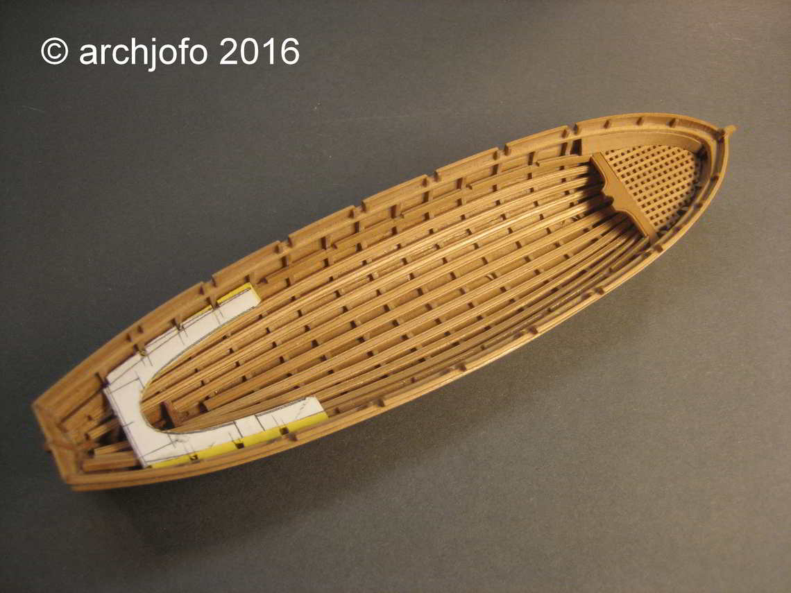

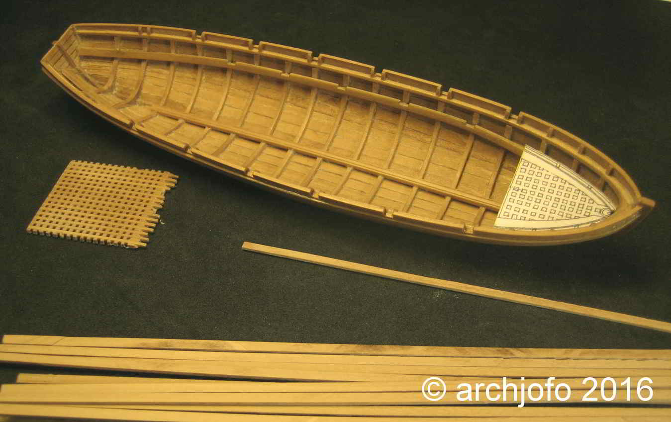

Beiträge: 3 641
2 365
Samstag, 14. Mai 2016, 21:37
Und hier geht es hinter und vor den Kulissen weiter ... :D

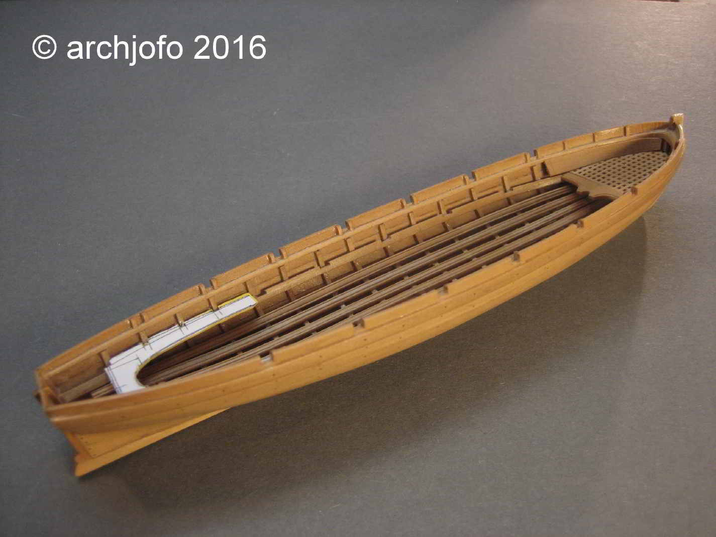

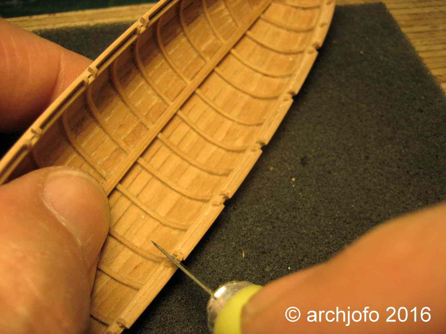

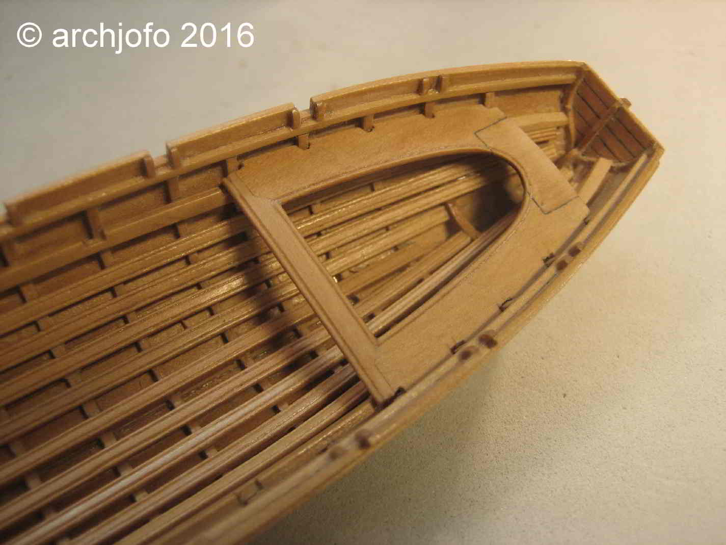

Fortsetzung: Bau der Yole – Duchtweger und Nagelung
Nach dem Einbau der Duchtweger habe ich als nächstes bereits 8 Elsbeerleisten 0,6/1,7 mm für die Wegerung vorbereitet. Diese werden vor dem
Einbau noch mit der Ziehklinge profiliert. Das Buggräting befindet sich auch soweit in Vorbereitung, wie auf dem folgenden Bild zu sehen ist.
Hier beim nächsten Bild ist bereits die Nagelung der Beplankung zu sehen. Um die Maßstäblichkeit für diese Nagelung zu gewährleisten,
wurden Löcher mit 0,25 mm gebohrt und anschließend mit Möbelwachs in der entsprechenden Farbe gefüllt. Diese Art
der Imitation der Nagelung wirkt nicht so dominant und wird trotzdem als solche dezent wahrgenommen.
So sieht der derzeitige Baustand der
Yole aus.
Fortsetzung folgt …

Zur Befestigung der Planken bei Holzbooten wurde in verschiedenen Bauberichten bereits einiges ausgeführt. Da es gerade hier
für die Gig als letztes Boot für die La Creole passend erscheint, und auch im Arbeitskreisforum darüber berichtet wurde, sehe ich mich veranlasst,
ein paar Erläuterungen mit Bildern und einen LINK dazu einzustellen, um dieses Detail zu veranschaulichen.
Bei meinen Booten für die La Creole stellte sich die Frage, wie bilde ich im Maßstab 1:48 die Verbindungsmittel zur Befestigung der Beplankung
nach. Anfangs noch unsicher, ob es sich hier um Holzdübel oder um Nägel handelt, weiß ich es inzwischen besser.
Bei einem farbbehandelten Modell stellt sich die Frage der Darstellung der Nagelung eigentlich nicht. Bei einem Modell ohne Farbe ist die Frage,
wie sieht eine Nagelung maßstäblich verkleinert aus. Aus verschiedenen Fotos vom Zusammenbau von Holzbooten, u. a. der L´Hermione ist
festzustellen, dass die Nagelköpfe relativ unscheinbar im Gesamtbild des Bootes in Erscheinung treten. Insofern habe ich mich für meine Boote
für die Wachsmethode entschieden und verwende dazu einen Bohrdurchmesser von 0,25 mm, was in der Realität einem Nagelkopf von rd. 1,2 cm Durchmesser
bedeutet und in etwa passen dürfte. Am Modell sieht dieses Nagelbild angenehm zurückhaltend, und daher in meinen Augen stimmig aus.
Der Vorgang zur Verbindung der Planken mit dem Spanten wird auf dieser Internetseite eindrucksvoll
erläutert LINK (weiter nach unten scrollen).

Fortsetzung: Bau der Yole – Wegerung und Sitzbank
Mittlerweile ist die Wegerung bestehend aus 2 x 4 Plichten in die Yole eingebaut worden. Für die Achterplicht befindet sich die
Sitzbank in Vorbereitung, wie an der bereits eingepassten Kartonschablone auf dem folgenden Bild zu sehen ist.
Ebenso wurde die Gräting mit der Mastducht im Bug bereits eingepasst.
Fortsetzung folgt …

Fortsetzung: Bau der Yole – Achterplicht
Die Sitzbank für die Achterpflicht ist soweit hergestellt.
Als nächstes Bauteil folgt die Herstellung des Bodens in der Achterplicht. Dieses Detail stellt eine kleine Herausforderung dar. Wie
auf dem nachfolgenden Planausschnitt zu sehen ist, weist die im Boden eingelassene Gräting die Besonderheit auf, da sie sich nach hinten verjüngt.
Insofern muss hier eine individuelle Anpassung der Längsleisten vorgenommen werden.
Quelle: Monographie La Créole von J. Boudriot.
Mal sehen, wie das Detail Hinzubekommen ist.
Fortsetzung folgt …
