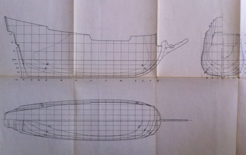

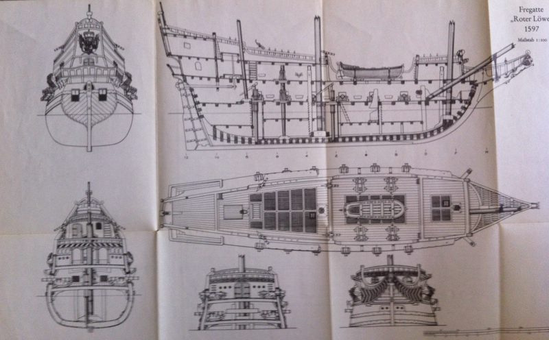

Zu den Plänen:
Hier mal Fotos der Pläne wie sie im Buch enthalten sind.
Die Pläne habe ich im Copyshop auf den Maßstab 1:50 vergrößern lassen. Vom Spantenriss ließ ich mehrere Kopien machen.

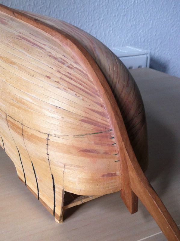

Für Kiel und Spanten verwendete ich 6 bzw. 8mm Sperrholz. Zuerst wurde ein Kielbrett gesägt. Anschließend wurde der Vorsteven entsprechend der Zeichnung verjüngt und am Bug wo die Planken später ansetzen geschlitzt für mehr Halt beim Beplanken. Die sichtbaren Teile des Kielbretts wurden mit Furnier beklebt damit später die Maserung entsprechend stimmt und vor allem man nicht sieht das der Kiel aus Sperrholz ist.
Die Spanten aufs Holz zu übertragen ist etwas aufwendiger. Hier habe ich vom Spantenriss die einzelnen Spanten nach und nach ausgeschnitten um die Form des Spants zu erhalten. Die so entstandene Schablone hab ich auf Millimeterpapier übertragen, die Höhe der Decks und den Deckssprung eingezeichnet. Da der Spantenriss die Außenhaut darstellt musste noch die Stärke der Planken abgezogen werden (da macht sich das Millimeterpapier wirklich gut) um die entgültige Spantform zu erhalten. Zum Schluss wurde das Millimeter einfach auf das Sperrholz geklebt und mit der Laubsäge die Spanten ausgesägt.
Die Spanten wurden alle gestrakt und mit 1,5mm Lindenholzleisten beplankt.

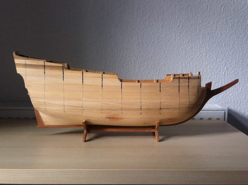

Die Unterbeplankung ist fertig. KWL und Spanten eingezeichnet. Dir KWL ist genau markiert um die Höhe der Berghölzer zu bestimmen, die Spanten nur ungefähr um zu wissen wo Nägel halten.
Unterdeck (sieht man nicht, nur wenn man mit einer Taschenlampe durchs Gräting leuchtet) und Hauptdeck
Heckspiegel, das Bergholz ist dran und schon mit Beize gefärbt wie auch der Hecksteven.
Für die sichtbare Beplankung verwende ich Furnier. Die sichtbare Beplankung klebe ich im Kontakt-klebe-verfahren.

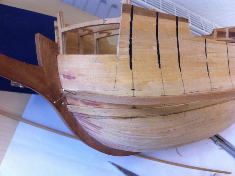

Der nächste Schritt nach dem vollständigen Beplanken des Hecks sind die Berghölzer.

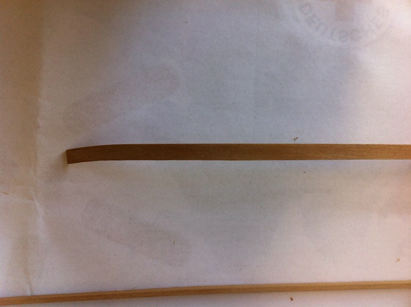

Die letzten Tage wurden die Berghölzer angebracht. Da sie laut Plan 6mm breit sein sollen und am Bug eine starke Krümmung nach unten haben musste ich in die Trickkiste greifen. Ich verwendete 10 x 2mm Lindenholzleisten, habe die Krümmung des Rumpfes vorgebogen und die Krümmung nach unten mittels eine Pappschablone am Modell ermittelt. An Hand der Schablone bekam ich dann die Form für den Bug. Der erste Versuch mit 6mm Leisten scheiterte da einfach zuviel Zug und Druck auf den Leisten war und es unmöglich war sie fest zu bekommen. Also blieb mir nur der umständliche Weg ein zufrieden stellendes Ergebnis zu erreichen.
Bilder poste ich dann morgen wenn ich wieder zu Hause bin (Ja, bin auf Arbeit und kann dort an meinem Modell bauen!! :thumbsup: ) und werde sie auch entsprechend kommentieren.

Wie versprochen die Bilder von der vergangenen Bauphase "Berghölzer".
Vorher möchte ich mich bei allen für ihr reges Interesse an meinem Projekt und die lobenden Worte bedanken, das spornt richtig gut an Euch auf dem Laufenden zu halten.

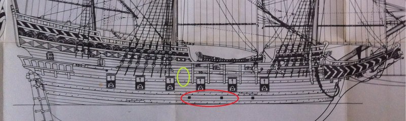

Ich habe die Berghölzer zum besseren Verständnis rot und grün markiert. "Rot" sind die Berghölzer die den Plankenverlauf der Zweitbeplankung vorgeben. "Grün" wird im später direkt an die Zweitbeplankung anliegend (oder darauf, überlege ich noch) angebracht. Da der Bug recht rund und füllig ist macht ich mir eine Pappschablone um den Verlauf des Berghölzes zu ermitteln.
Die Rundung war notwendig um das Bergholz möglichst bündig mit dem Rumpf und in der vom Plan vorgegebenen Lage zu befestigen. Der Bleistiftstrich entspricht der Breite vom Bergholz (6mm).
Hier schneide ich gerade auf Maß. Als Material benutzte ich 10 x 2mm Lindenholzleisten. Damit die Leiste auf der ganzen Länge von immerhin 60cm die gleiche Breite inklusive der Rundung hat benutzte ich einen Zirkel, festgestellt auf 6mm, um die Linie für den späteren Abschnitt parallel zur Oberkante zu markieren.
"Habe fertig!" Nummer 1 von 4...

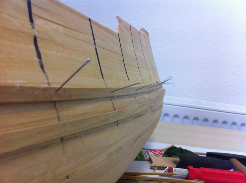

Und weiter mit der nächsten Leiste. Um die Lage zu bestimmen kam wieder der Zirkel zum Anzeichne am Rumpf zum Einsatz. Die Berghölzer sollen ja parallel liegen. Zum Anleimen nehme ich Ponal Express, damit kann man die Leiste in Etappen befestigen. Ist wegen der durch das Biegen entstandenen doch recht hohen Spannung des Material eine gute Lösung und da der Leim schnell aushärtet kommt man auch gut voran.
Alle Leisten sind dran.
Das war´s dann auch schon mit den Bildern. Der nächste Arbeitsgang ist von den Kanten mögliche Leimreste weg zu schleifen und die Berghölzer zu Beizen. Beizen und Schleifen wird dann so oft gemacht bis ein homogener dunkler Farbton entstanden ist. Das Schöne vom Lindenholz ist das es beim Beizen quillt und dadurch die Löcher der Nägel (Stecknadeln) gänzlich verschwinden.
Bis bald, Patrick

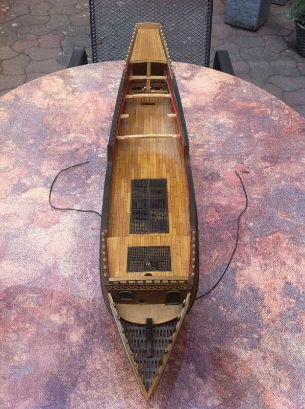

heute keine Bilder vom aktuellen Baufortschritt aber als Ersatz von dem zeitgleichen Projekt.
@Oliver
Ja, auf dem Bild sieht der Schwung komisch aus und das werde ich noch einmal überprüfen. Manchmal sieht man den Wald vor Bäumen nicht und nur die Gnadenlosigkeit eines Bildes führt einem die Fehler vor Augen. Ob ich das Bergholz korrigiere oder das Bild mit Photoshop überlege ich mir noch. :D

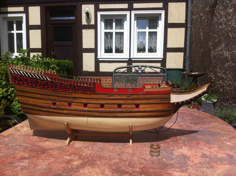

Wie ja schon am Anfang vom BB beschrieben bau ich den "Löwen" ja gleich zwei mal parallel. Heute mal ein paar Impressionen vom Fortschritt des anderen Modells.
Farbgebung im vollen Gange so wie die Reling achtern.
Aus den Ankerklüsen hängt schon die Trosse. Da ich später nicht mehr ran komme mussten die Ankerstrossen jetzt schon dran. Die Taue sind selbst gedreht und weit Länger als nötig. Der Grund ist das ich schon für Nummer 2 die Taue fertig hab und nur von Nummer 1 abschneiden brauch.
Blick aufs Hauptdeck (die Staubschicht bitte ignorieren, hab halt lang nix dran gemacht)
Hier sieht man noch die Reste vom Millimeterpapier auf den Spanten. Da später alles zu ist hab ich es so gelassen. Der Querschlitz ist die Aussparung für den Kolderstock. Ob Ruder und Kolderstock später wie bei der "Berlin" auch funktionieren überlege ich noch.
Der Knecht und Block für das Fockfall sind auch früh verbaut weil später einfach kein ran kommen mehr ist.
Bis zu diesem Baustadium muss ich mit Nummer 2 noch aufholen und werde weiterhin Euch über die Fortschritte auf dem Laufenden halten.

Donnerstag, 2. Juni 2016, 16:45
Großartig sieht er schon aus, Dein Leu! :ok: Ich würde eventuell empfehlen, die Gallionsregeln im oberen Abschluss nicht ganz so spitz zulaufen zu lassen, sondern leicht abzuflachen, also so, dass bei der Draufsicht von oben eine kleine vordere Abschlussfläche entsteht. Meines Erachtens findet sich das Gallion so gestaltet an vielen Galleonen. Aber das ist nur mein individuelles Empfinden, ansonsten - super Arbeit und :respekt: !!!
Die farbliche Dekoration -vor allem im achterlicheren Bereich des Schanzkleides- erscheint mir von der Ornamentik zwar englisch, aber ich habe null Ahnung, inwieweit diese "diagonal-patterns", wie sie im Englischen bezeichnet werden, auch bei anderen Nationen üblich waren. (Zumindest scheinen z. B. die Spanier ähnliche geometrische Formen, bzw.unterbrochene schräge Streifen und/oder Rauten verwendet zu haben, meine ich mich zu erinnern). Also ist dies jetzt keine Kritik sondern eher eine ernsthaft interessierte Frage in die Runde hier. (Ich kenne die einzelnen Entwürfe von Hoeckel ebenfalls...)

Das Galion ist noch nicht ganz fertig, es kommt noch eine Leiste oben drauf als Handlauf. Dieser Handlauf hat dann vorn eine nach oben laufende Krulle, Richtung achtern muss der Handlauf recht stark nach oben gebogen werden und bekommt am Ende eine nach vorn auslaufende Krulle. Die Spitze des Galions "verschwindet" optisch mit der Galionsfigur, einem roten Löwen.
Die Farbgebung, bzw. das Muster hab ich stumpf aus den Plänen übernommen. Falls jemand eine Quelle hat wo ich nachschauen könnte...würde mich freuen.

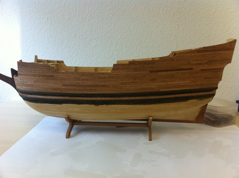

Dienstag, 21. Juni 2016, 09:21
Grüße an meine Follower :wink:
Eine Weile war es ruhig im BB was nicht bedeutet das es nicht am Modell weiter gegangen ist. Darum heute ein kleines Update zum derzeitigen Baufortschritt.
Wie man sieht hab ich mit der Zweitbeplankung begonnen. Auf der Backbordseite bin ich oberhalb der Berghölzer fertig. Die Beplankung ist aus Furnier der selben Sorte. Deutlich zu erkennen sind die unterschiedlichen Farbtöne was der Maserung des Holzes geschuldet ist. Das ist so von mir auch beabsichtigt. Die Planken wurden mit UHU Alleskleber im Kontaktklebeverfahren aufgeklebt. Am Heck kam immer ein kleiner Tropfen Holzleim auf das Klebebett. Der Sinn ist das später beim Kürzen der Planken und Schleifen nichts vom Furnier ausbricht. Bis jetzt klappte das ganz gut. Gleiches mache ich auch an der Oberkante vom Rumpf ähnlich wie Abziehen mit Silikon von Kanten beim Fliesen legen.
Sobald der gesamte Rumpf mit der Beplankung fertig ist wird einmal geschliffen, ggf. gespachtelt und mit Beize behandelt. Danach wird ausgiebig geschliffen.
Das war´s auch schon wieder fürs Erste, demnächst mehr.
