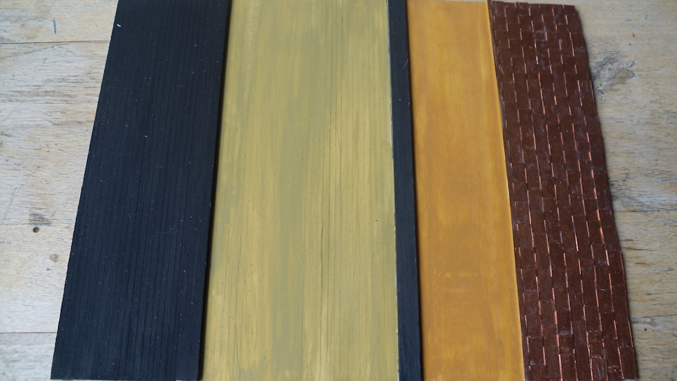

Hier nochmal unbearbeitete Bilder meiner Spielwiesen:

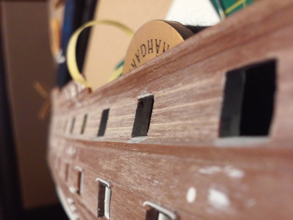

Danke für die Bilder, ja, das ist Dir gut gelungen :ok: . Was mir aufgefallen ist, Du hast den Rumpf ab dem zweiten Deck fast komplett aufgedoppelt. Da ist jetzt kaum noch Platz, das 2. Kanonendeck einzubauen. Probier das am Besten vorher mal aus und steck das 2.Deck ein, nachdem das Erste bereits verbaut ist, ist sehr schwierig, wenn Du das so lässt. Ich hatte ähnliche Probleme, schau mal hier ab dem 4. Bild.
LG Steffen
70
Freitag, 27. Mai 2016, 08:31
Moin Moin,
@Gustav: Danke für den Tipp mit der Beleuchtung. Leider gehöre ich zur Fraktion der GuteStube-Esstisch-Modellbauer und mein Commander Homefleet würde energisch Veto gegen das Montieren einer solchen Lampe einlegen :roll:.
@Steffen: Danke für den Hinweis. Die Verkleidung am oberen Batteriedeck ist eigentlich mit einem Abstandhalter angepasst. Ich werde aber schauen ob es noch passt.
Nachtrag zu meinen Farbspielereien:
Danke nochmal an Alle für Lob, Kritik, Hinweise und Anregungen bezüglich Farbauswahl und- techniken. Mit meinen Posts und dem Beharren auf Revell 88 in Kombination mit Öldraken mag eventuell der Eindruck entstehen, ich sei anregungs- bzw tippresistent. Es ist nur so, dass ich eine ziemlich genaue Vorstellung habe, wie ich die gelben Streifen haben möchte. Nach vielen Versuchen mit Acrylfarben, von wässrig bis pur, habe ich mit Öldraken auf Revell 88 auf Anhieb zu 99,9% meine Vorstellung getroffen. All eure Anregungen werde ich natürlich bei den gefühlten einhundertzweiundzwanzigtausendvierhundertzwölf anderen Stellen, die gealtert werden müssen, in Betracht ziehen, ausprobieren und eventuell anwenden. Also bin ich für alle Anregungen, Tipps und Hinweise dankbar und offen.

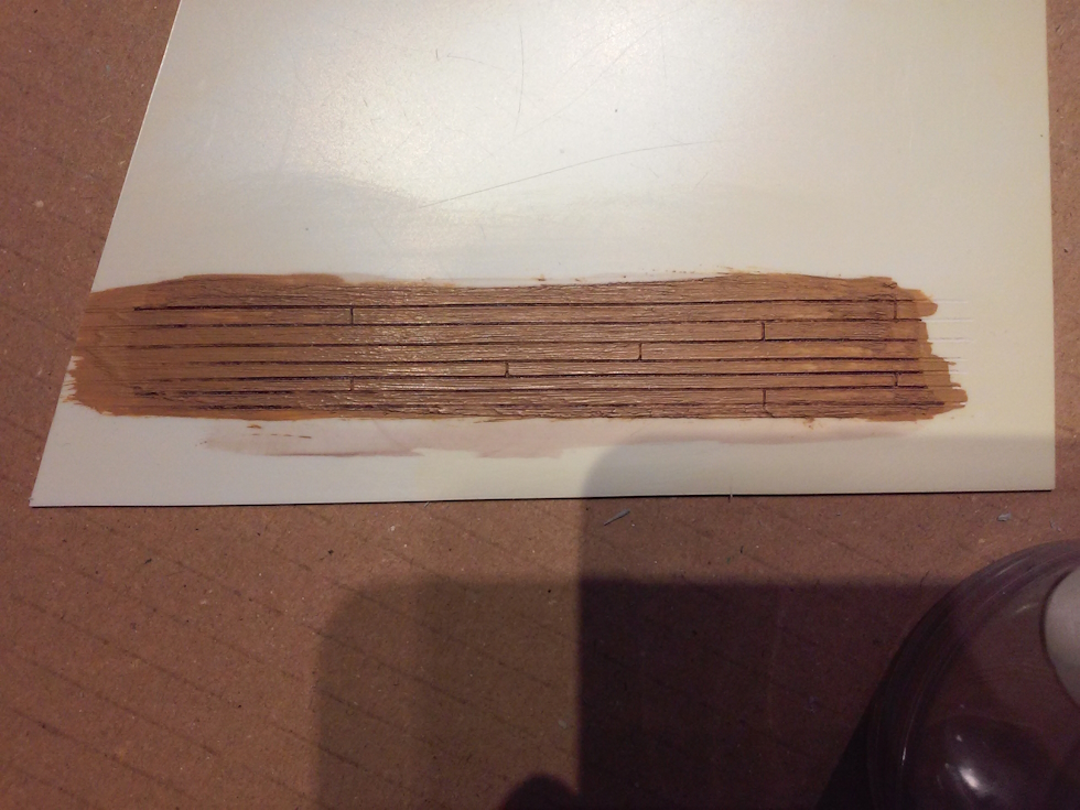

Gestern kam sie endlich an und das war für mich der Startschuß um noch eine weiter Spielwiese vorzubereiten.
Auf einem Stück Polysheet habe ich Polyleisten-Barkhölzer geklebt und aus kleinen Stücken ein bisschen Kupferbeplankung imitiert. Mein Hauptaugenmerk lag dabei, wie man unten sieht, NICHT auf dem absolut korrekten Zuschneiden der "Kupferplatten"!
Der restliche Teil des Sheets wurde erst mit 120er Schleifpapier behandelt um eine Holzmaserung zu imitieren, dann habe ich noch mit verschiedenen Werkzeugen Plankenverläufe graviert. Verwendet habe ich eine Rasierklinge, Skalpell, Skalpellrücken und eine angespitzte Stecknadel. Nach dem Gravieren wurde das Ganze dann mit dem Glasfaserradierer versäubert und lackiert. Kupfer mit Revell 93, ein Barkholz und ein Teil Sheet mit Revell 6 (oben) und ein Barkholz mit Revell 9 (mitte). Die restlichen Bereiche werde ich auf Anregung von Schmidt, wenn hoffentlich bald geliefert, mit Humbrol 63 und 94 lackieren.
Auf dieser Spielwiese will ich zum Einen mich im Plakadraken versuchen, zum Anderen verschiede Farben, vor allem für die Kupferung, in Sachen Öldraken ausprobieren. Aber auch auf dem Kupfer werde ich mit Plakafarbe arbeiten. Dazu muss ich mich aber erst mal durch die 5025 Posts von Chris lesen um eine Anleitung für das Plakadraken zu finden. Tipps wo ich zuerst suchen sollte nehme ich gerne an... :wink:

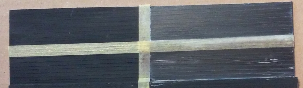

ein kurzes Update meiner gestrigen Tätigkeiten.

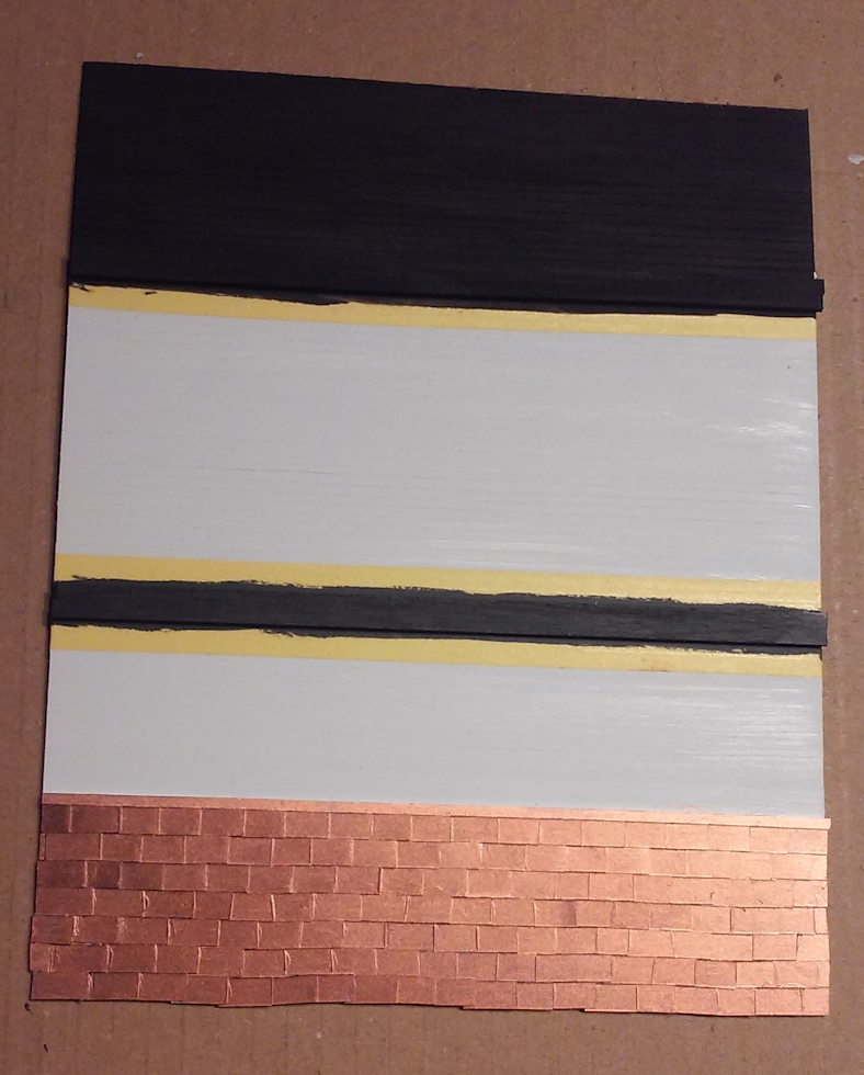

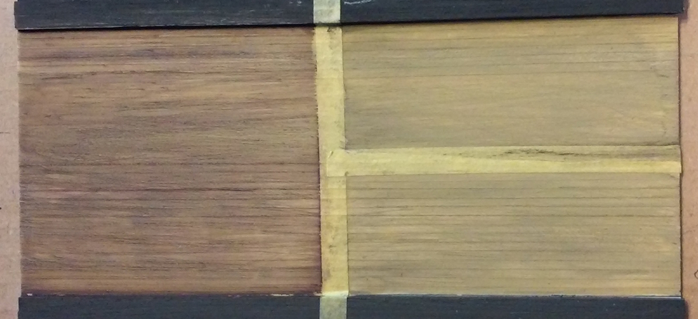

Meine Spielwiese habe ich mit den neuen Farben (Humbrol 63 und 94) fertig lackiert und jetzt kann sie trocknen.
Ich habe dann noch eine zweite Spielwiese gemacht, auf der ich alle Farben, die es in die engere Auswahl für die Decks geschafft haben, testen will. Dazu habe ich das untere Batteriedeck zur Hälfte mit 320er Schleifpapier bearbeitet, um eine feine Holzmaserung zu bekommen. Da die Decks ja dem täglichen Scheuern unterzogen wurden, waren sie mit Sicherheit glatter als der Rumpf, darum 320er und nicht 120er wie an meinen Rumpfhälften.
Die andere Seite habe ich nur mit 2000er angeraut (sofern man bei 2000er von "rau" sprechen kann). In diesem Bereich bin ich nach dem Lackieren mit einem Fächerpinsel
drüber gegangen bis sich auch hier eine leichte, holzähnliche Struktur gezeigt hat. Die Idee und der Fächerpinsel kamen von meiner Frau, mal sehen was dabei raus kommt.
Entschuldigt bitte die ziemlich schlechte Qualität der Bilder. Fotografieren war gestern wohl nicht meine Stärke.

Ich würde vor dem Öldraken unbedingt eine Plankenstruktur in die Polyflächen gravieren, um unter realen Bedingungen zu üben. Die Fugen nehmen viel von der weggewischten Ölfarbe auf (was sie ja auch sollen) und strukturieren dergestalt den Vorgang, was auch heißt: sie erleichtern ihn!!
83
Freitag, 3. Juni 2016, 14:21
die Fotos: ich gebe es zu, die sind mehr als grottig. Ich mache neue. Versprochen!
@Schmidt: Daran hatte ich auch schon gedacht. Ich werde wohl je Farbefeld zwei setzen.

Wie versprochen neue Bilder:
@Schmidt: Ja, Originalgröße

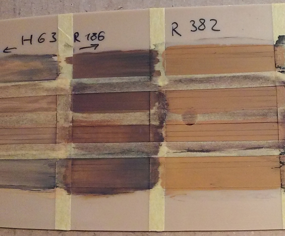

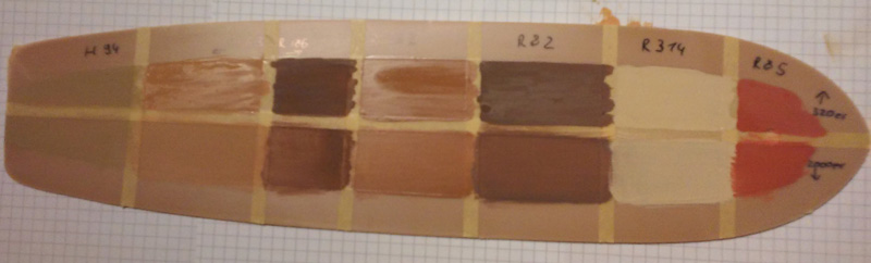

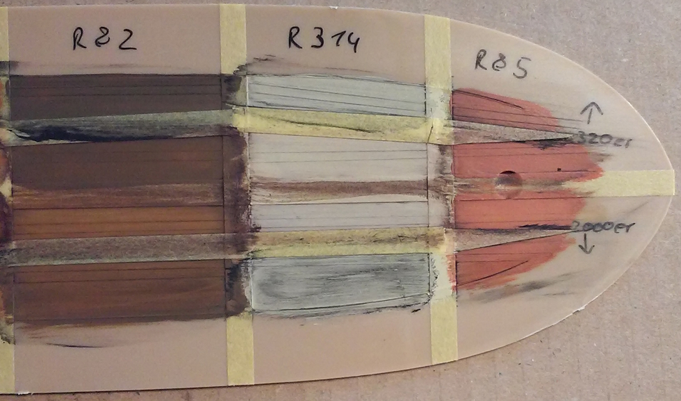

gestern hab ich wieder an "Ingo's kleinen Farbspielen" gearbeitet. Dabei habe ich ein paar aufschlussreiche Erfahrungen gemacht:
  1. Plakafarbe stinkt! :D
  2. Fächerpinsel-Variante (siehe Post 80) bringt nix :du:
  3. 320er-Schleiffpapier-Variante bringt auch nix :du:
  4. Grundierung ist zwingend erforderlich :pfeif:
  5. Zweieinhalb Tage zum trocknen sind zu wenig :pfeif:
  6. Ich brauche eine neue Spielwiese, denn ich muss noch viel üben, üben, üben ... :)
Doch jetzt mal die Ergebnisse im einzelnen. Anmerkung: Da weder 320er-Schleiffpapier noch der Fächerpinsel genügend Struktur hinterlassen haben, ist von der ganzen Drakerei nicht viel zu sehen.
Revell 82, 85 und 314. Außen jeweils Plakafarbe, innen Vandyckbraun Ölfarbe. Bei 314 Plaka unten (auf der Fächer-Variante) hab ich bewusst etwas länger mit dem Abwischen gewartet um ein Gefühl für die Zeit zu bekommen, die man bis zum Abwischen hat.
Von diesen drei Farben hat es 314 in die nächste Runde geschafft, die kommt auf die neue Spielwiese und wird dann nochmal Plaka-Gedraket.
Revell 186 und 382. Selbes Spiel wie oben, Plaka-Farbe ist außen.
382 werde ich nochmal mit Öldraken ausprobieren.
Humbrol 63 und 94. Naja, was soll ich sagen.... Am liebsten gar nichts. Dieses Experiment ging komplett in die Hose. Vermutlich weil ich hier schon ein wenig enttäuscht von den anderen Ergebnissen war.
Nachdem ich dann mit meinen Kindern ein paar Runden Mühle und Dame gespielt hatte und der erste Frust verraucht war, ging es an die zweite Spielwiese.
Hier zeigte sich jetzt, dass zu starker Druck beim Abwischen, in Verbindung mit zu kurzer Trockenzeit/fehlende Grundierung, die Grundfarbe mit abreibt. Ich habe Revell 6 mit Plaka pur (unten links), Plakawasser (oben links), 1:1 Vandyckbraun mit Weiß (unten rechts) und Weis pur (oben rechts) probiert.
Weiß pur gefällt mir von den vier Varianten am besten, da ich bei Plaka so gut wie keinen Effekt erzielen konnte. Weiß der Geier wie Chris zu fantastische Ergebnisse hinbekommt ?(. Ich werde hier aber auch nochmal mit verschiedenen Mischungen Vandyckbraun mit Weiß experimentieren.
Dann kamen nochmal Humbrol 63 und 94 dran. Hier hat mir Plaka auf 94 (rechts unten) deutlich besser als Öl (rechts oben) gefallen. Auf 63 habe ich nur Vandyckbraun getestet (links), da mir an der Stelle schon klar war, dass ich die Farbe mit Plaka nochmals auf der neuen Spielwiese ausprobieren will.

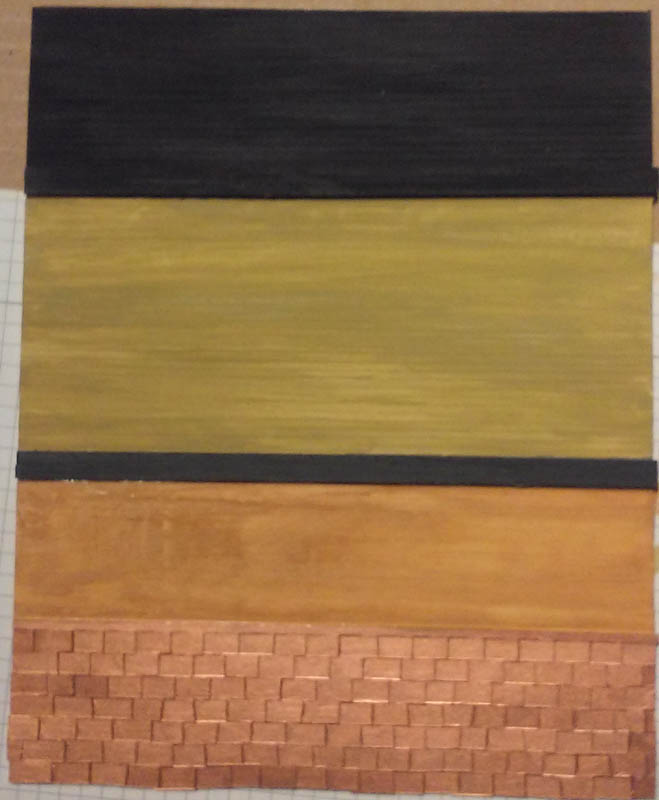

Und dann kam Kupfer Revell 93. Erst habe ich mit grüner Ölfarbe, Vandyckbraun mit Grün und Vandyckbraun pur gespielt. War nicht so der Hit (der Bereich links. Teilweise später mit Plakafarbe überpinselt, darum sieht es so verrazzt aus).
Dann habe ich mit Plakafarbe das Ganze satt eingepinselt und abgewischt. Das Ergebnis hat mich auf Anhieb überzeugt:
Die Stellen an den Überlappungen habe ich teilweise noch mit Wattestäbchen nachbehandelt, sprich versucht die Farbe "rauszudrehen". Da auf dem Rumpf die Überlappungen deutlich flacher sind als auf meinem Teststück, wird es dort sicherlich stimmiger aussehen.

Zu deinen Ergebnissen: Das meiste kann ich gut nachvollziehen. Und ich denke auch, deine Schlussfolgerungen sind richtig. Der Plastikuntergrund braucht eine Struktur, die dann Öl- oder Plakafarbe aufnimmt. Ich glaube, ich habe 80er und 120er Schleifpapier genommen. Und nicht schleifen wie gewohnt, sondern immer in eine Richtung ziehen.
Mich wundert, warum in fast all deinen Versuchen keine dunkle Farbe in den Plankenfugen verblieben ist! Da gehört sie doch vor allem hin. Vielleicht liegt es auch am Abreiben. Man darf nicht zu viel wegnehmen. Das Tuch sollte nicht zu saugfähig sein und stramm über den Finger gespannt.
Und schließlich müssen die Farben wirklich gut durchgetrocknet sein. Bei mir haben die Arbeitsabläufe es ergeben, dass manchmal zwischen dem Ende des Farbauftrags und dem Öldraken mehrere Wochen lagen. Man MUSS beim Öldraken auf dem Untergrund "arbeiten" können, ohne dabei Gefahr zu laufen, die Grundlackierung anzugreifen. Deshalb bei mir oft mehrere Projekte gleichzeitig, um die Trockenzeiten zu verlängern.
Mach weiter, sammle Erfahrungen. Ich habe, bis ich brauchbare Ergebnisse hatte, mehrere Monate, ach was, Jahre lang an der Technik herumexperimentiert. Man darf nicht erwarten, sie im ersten Versuch zu beherrschen.
