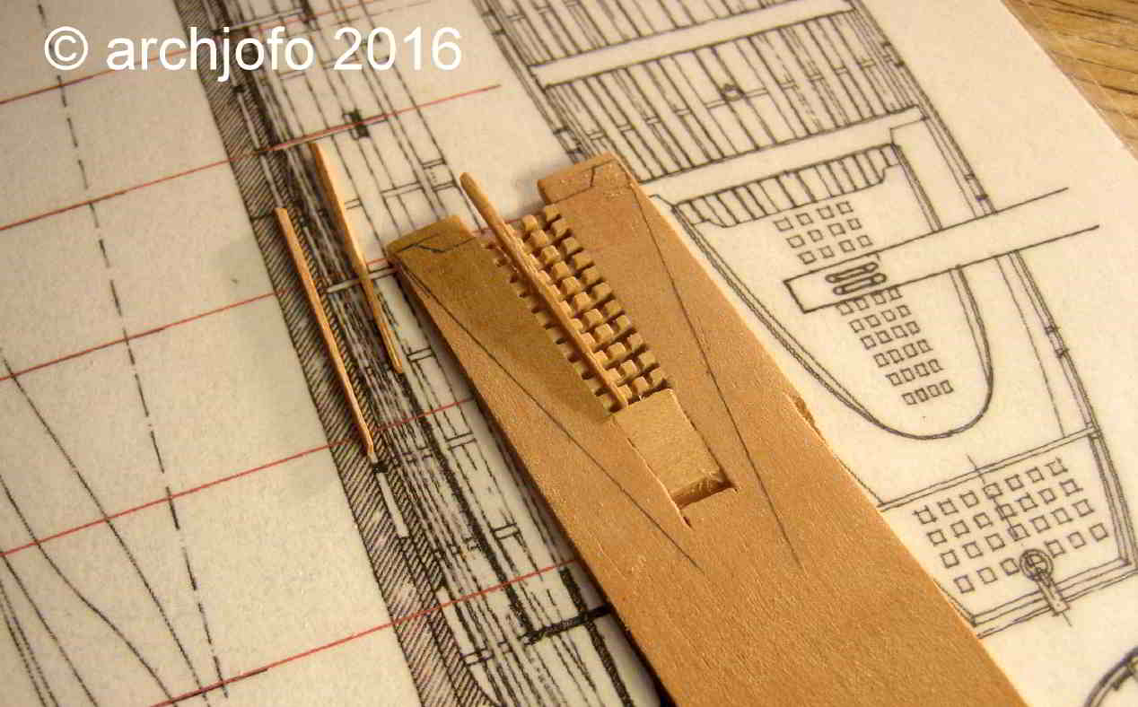

Die Gräting am Boden der Gig im Bereich der Achterplicht hat eine Besonderheit, wie bereits erwähnt. Insofern konnte hier zur
Herstellung dieser Gräting nicht eine der üblichen Herstellungsmethoden angewandt werden.
Bei gleichbreiten Querstegen (Zahnleisten) verjüngen sich die Längsleisten nach Achtern. Die Öffnungen sind etwa 0,8 mm auf 0,8 mm
groß und sollte eigentlich nach Achtern auch minimal schmäler werden. Das ist mir leider nicht ganz gelungen.
Wobei ein Zehntelmillimeter mehr oder weniger bei den Öffnungen sofort unangenehm in Erscheinung tritt, wie
auf den Makroaufnahmen zu erkennen ist.
Im Großen und Ganzen bin ich jedoch mit dem Ergebnis zufrieden.

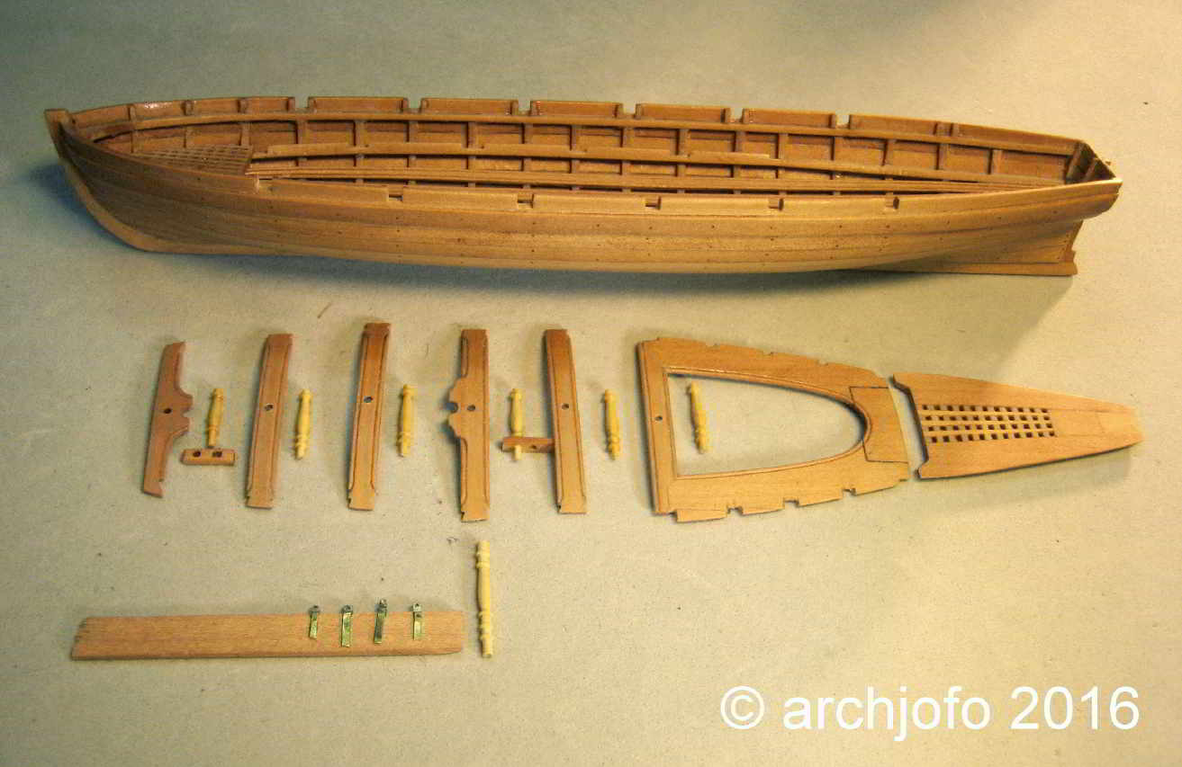

Fortsetzung: Bau der Yole – Duchten mit Stützen
Endlich habe ich Zeit gefunden, die Duchten mit den Stützen für die Gig (Yole) der La Créole anzufertigen. Die Stützen habe ich
wieder in bewährter Weise aus Buchsbaum „gedrechselt“. Wobei diese Stützen im Vergleich zu denen der anderen Boote, z. B. Kutter (Petit Canot) natürlich etwas
kürzer und filigraner ausgeführt werden mussten (siehe einzelne Stütze auf dem Bild). Wie auf dem Bild auch noch zu sehen ist, habe ich
bereits die Beschläge für die Masthalterungen soweit vorbereitet.
Fortsetzung folgt …

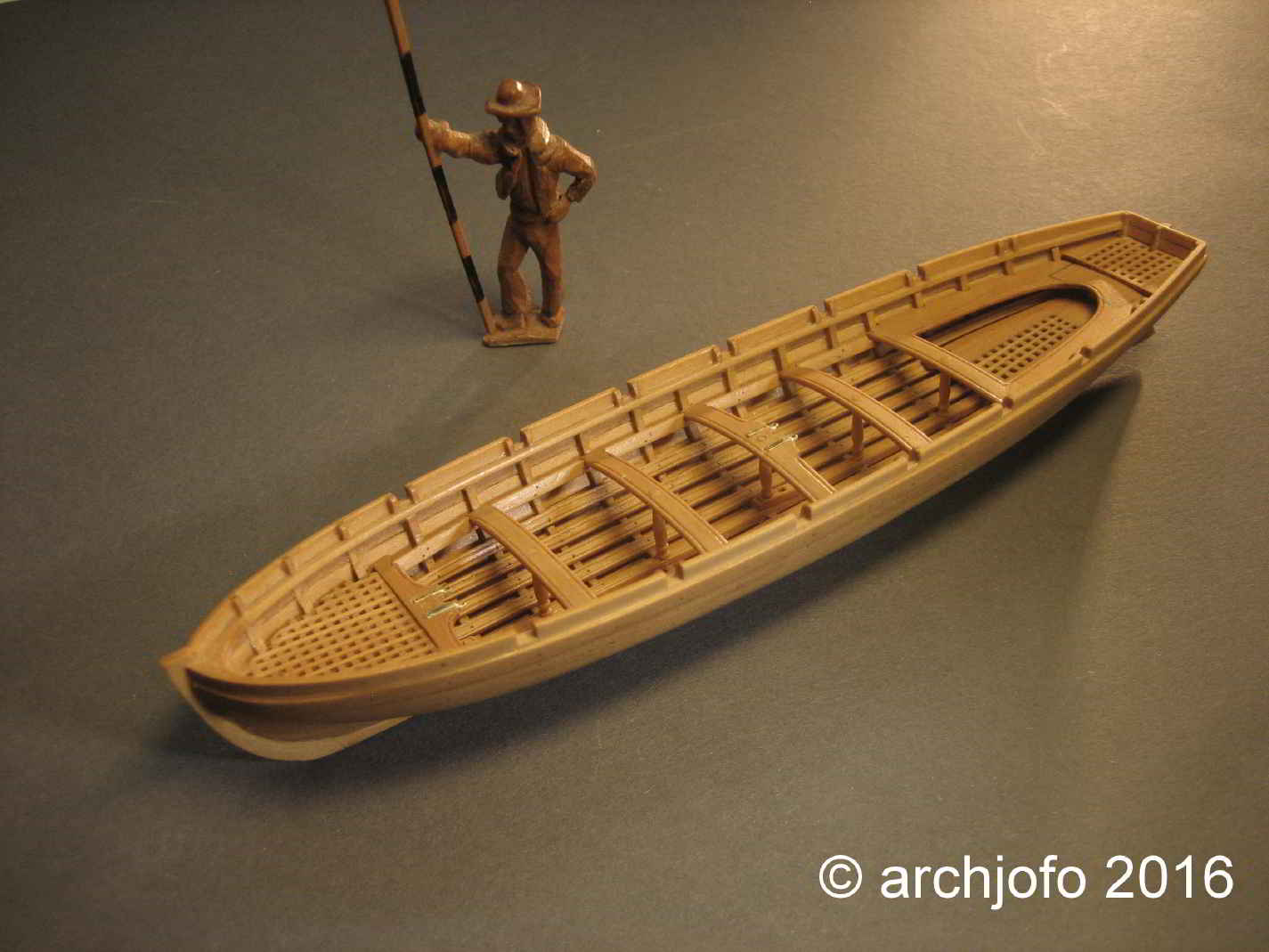

Langsam aber sicher geht auch diese Bauphase dem Ende zu. Anfang April war die
Kiellegung der Gig. Also benötigte ich etwa 2 Monate für dieses kleine Modellboot. Schätzungsweise gehe ich dabei von 70 – 80 Stunden
Arbeitszeit aus. Eine relativ lange Zeit für so Modell möchte man denken, oder vielleicht bin ich auch nicht der Schnellste ... :D .
Allerdings gilt es dabi zuberücksichtigen, dass schon alleine der Bau der Malle einige Zeit in Anspruch nimmt.

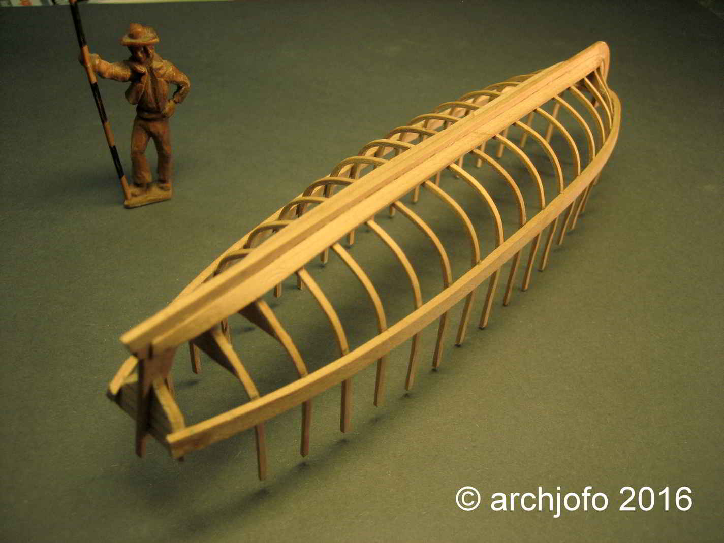

So sah das Modellboot z. B. am 24. April aus:

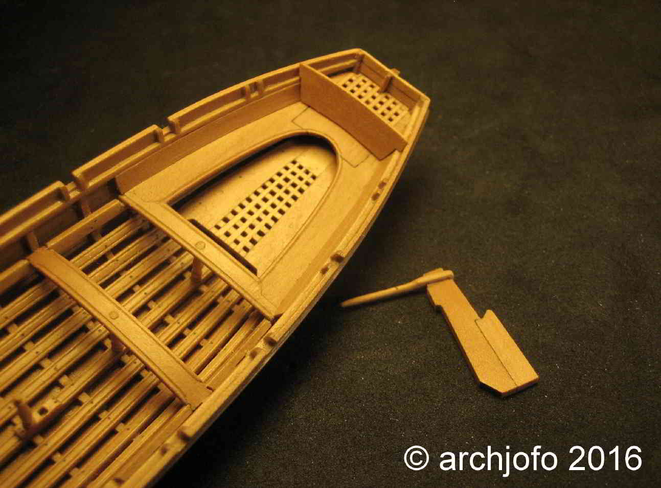

Und hier ist der heutige Bauzustand zu sehen:
Was ist seit der letzten Aktualisierung des Bauberichts passiert?
Nach Anfertigung und Einpassung der Gräting für den hinteren Bereich der Achterplicht ging es weiter mit dem Innenausbau.
Was ist noch zu tun?
-Lehnbrett für die hintere Sitzbank anfertigen und einbauen
-Ruder mit Beschlägen herstellen
-Beschläge für die Masthalterungen vervollständigen
-seitliche Verkleidungen der Achter- und der Vorplichten einbauen
-diverse Ringbolzen herstellen und montieren
Dieses Boot, wie auch die vier anderen, erstelle ich im Maßstab 1:48 für die französische Korvette La Créole. Im direkten Vergleich mit dem Bau der
Chaloupe armée en guerre im Maßstab 1:25 von einem Modellbauerkollegen in einem anderen Forum, sehe ich allerdings wo die Grenzen beim Maßstab 1:48 liegen.
Fortsetzung folgt …

Zumindest auf der hinteren Sitzbank kann man in der Gig
schon mal Platz nehmen ... :ok:
Fortsetzung: Bau der Yole – Fertigstellung Achterplicht
Mit dem Einbau der seitlichen Verkleidungen in der Achterplicht und der Anfertigung des Lehnbrettes ist die Achterplicht der Yole soweit fertiggestellt. Des Weiteren habe ich mit dem Bau des Ruders begonnen. Hierzu fehlen nur noch die Ruderbeschläge.
Demnächst geht es hier weiter …

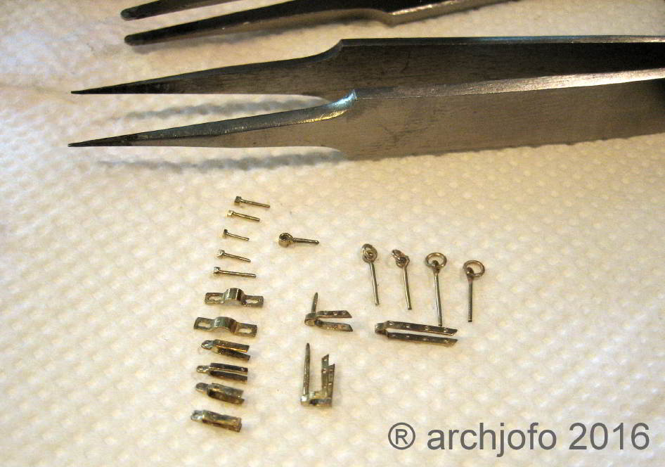

Fortsetzung: Bau der Yole – Ruderbeschläge und Masthalterungen
Mit der Herstellung der Ruderbeschläge vervollständigte ich auch noch die Masthalterungen. Diese ganzen Beschläge wurden aus Messingblech 0,2 mm angefertigt. Die Bohrungen für Befestigungsbolzen wurden mit einem Bohrer Ø 0,3 mm gebohrt.
Letztlich sind noch ein paar Kleinigkeiten für die Fertigstellung der Gig erforderlich (Ringbolzen, Bolzen für Masthalterung, Seitenverkleidungen im Bugbereich).
Fortsetzung folgt …

Fortsetzung: Bau der Yole – Endmontage
Hier sind die letzten Beschlagteile für das Ruder, die Mastduchten und die Ringbolzen vor dem Brünieren zu sehen.
Auf dem nächsten Bild ist die Yole mit den bereits montierten Masthalterungen mit Arbeitsumfeld abgebildet.
Das letzte Bild zeigt die Mastducht mit den bereits eingebauten Halterungen. Die seitlichen Verkleidungen im Buchbereich, die auch den Abschluss der Gräting bilden fehlen noch.
Bis demnächst …

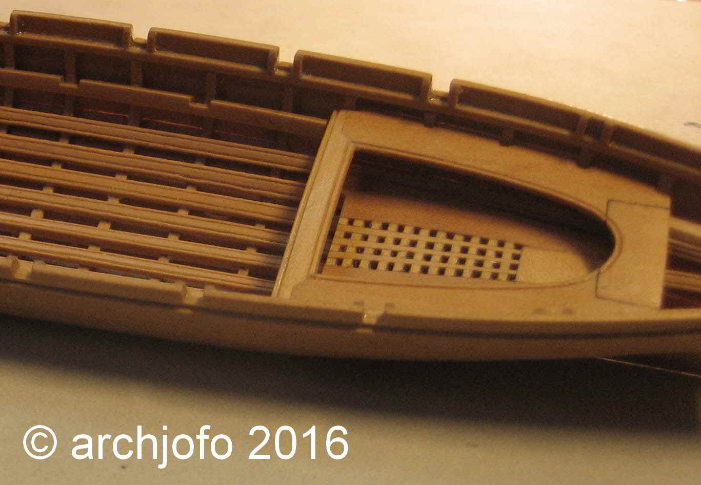

Darum jetzt meine Frage, die wirklich keine Kritik sein soll:
Auf Deinem letzten Bild sieht es so aus, als ob die Gräting nicht symmetrisch im Boot liegt.
Rechts endet sie mit einer vollen Leiste, links ist sie aber unterbrochen. Ist das beabsichtigt so gebaut, weil es in echt auch so war?
Oder täuscht vielleicht sogar nur das Foto?
Hallo Ray,
die Gräting ist schon mittig auf den Bug ausgerichtet. Rechts ist nur
das winzige Teil abgebrochen. Diese seitlich unschönen Anschlüsse werden jedoch durch die
noch einzubauenden seitlichen Verkleidungen überdeckt, und dann wird es hoffentlich passen.

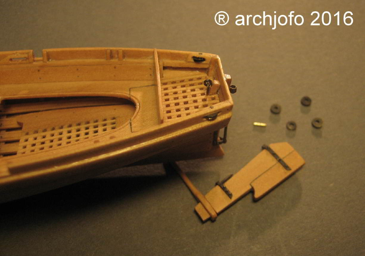

Freitag, 10. Juni 2016, 21:52
vielen Dank für die netten Kommentare und das Interesse.
Und hier geht es mit Kleinigkeiten weiter ...
Fortsetzung: Bau der Yole – Kurz vor der Fertigstellung

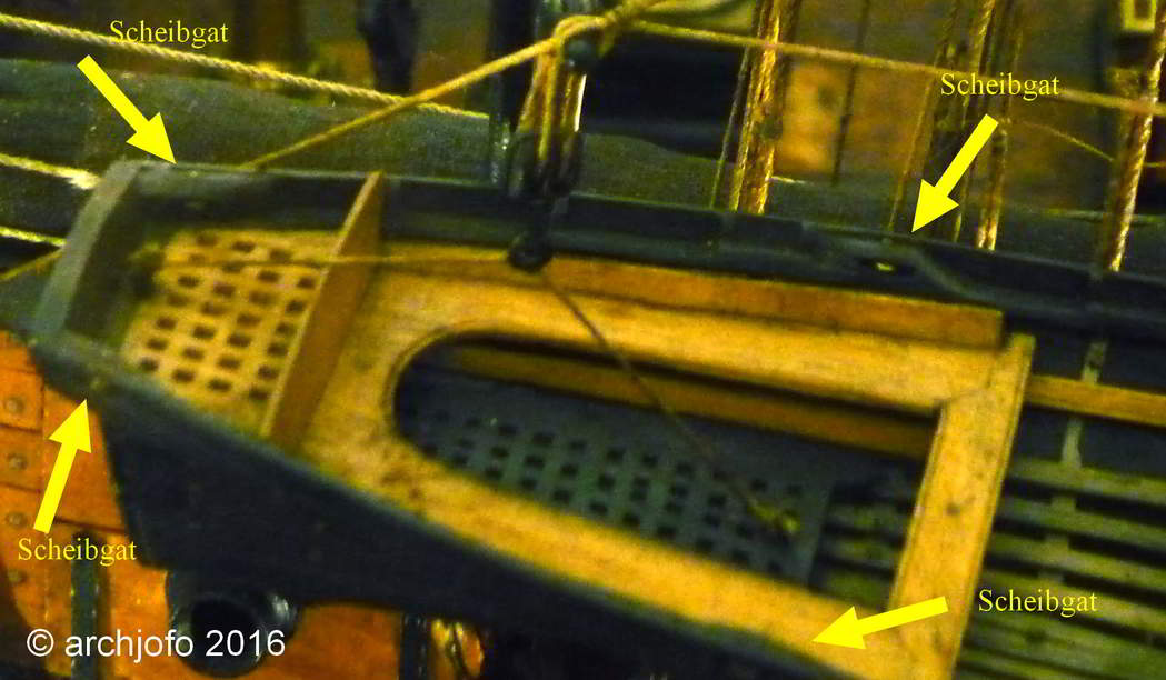

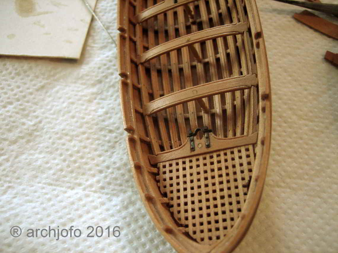

Fast hätte ich noch ein paar kleine Details vergessen. Dabei handelt es sich um Scheibgats im Bereich der Achterplicht.
Hier ein Bild vom Originalmodell aus dem Pariser Museum.
Die Herstellung von kleinen Scheiben habe ich bereits beschrieben. Diese Scheiben sind noch etwas kleiner (Ø2 mm / d = 0,45 mm). Die Öffnungen für die Scheibgats haben eine Größe von 3 mm auf 0,5 mm. Um diese schmalen Schlitze einigermaßen sauber hinzubekommen fertigte ich mir eine Minisandfeile aus Messing, die unter 0,5 mm Dicke hat. Damit konnte ich die mit dem Schnitzmesser vorsichtig zwischen zwei Bohrungen herausgearbeiteten Öffnungen nachfeilen.
Das Einsetzen der Scheiben erfolgte mit Ø 0,5 mm Drahtstiften. Auf dem letzten Bild ist auch noch das mittlerweile fertiggestellte Ruder zu sehen.
Mit dem Einsetzen der letzten Scheiben geht die Gig der Vollendung entgegen.
Demnächst werde ich alle 5 Beiboote der La Créole zusammen ablichten und damit diese Bausequenz dann zum Abschluss bringen.
