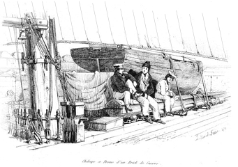

Das nachfolgende zeitgenössische Bild von Morel Fatio zeigt die Lagerung der Reservehölzer mittschiffs neben der Barkasse, allerdings ohne Wetterschutz.

Die Reserverundhölzer und deren Abdeckungen wurden nun gemäß Plan auf dem Deck der französischen Korvette untergebracht. Wie bereits erwähnt, erfolgte deren Fixierung mittels kleiner Messingstifte. Falls beim Weiterbau des Modells die Abdeckungen stören und es daher notwendig wird, kann man diese wieder entnehmen.
Wie auf den folgenden Bildern zu sehen ist, wird es schön langsam eng auf dem Oberdeck der La Créole.

Hallo Heinz, Marcel,
Danke für den Zuspruch!
Hallo Markus,
vielen Dank für Deine interessanten Gedanken.
Du hast Dich da jetzt nicht verknotet ... :D
Aber ich denke, dass diese Leinen einmal eingezogen nicht ständig erneuert oder raus- und reingezogen
wurden. Sie dienten in Verbindung mit der Persenning dem seitlichen Halt der eingestellten Hängematten.
Sicherlich mussten Sie nicht sonderlich fest gespannt sein, aber trotzdem nehme ich an, dass sie soweit festgezurrt
waren, dass sie ein ordentlches Bild abgaben. Daher sehe ich ein Zurring wie im Beispielbild dargestellt als eine
durchaus sinnvolle Verbindung, die im Bedarfsfall aber auch schnell gelöst bzw. wieder geschlossen werden konnte.
