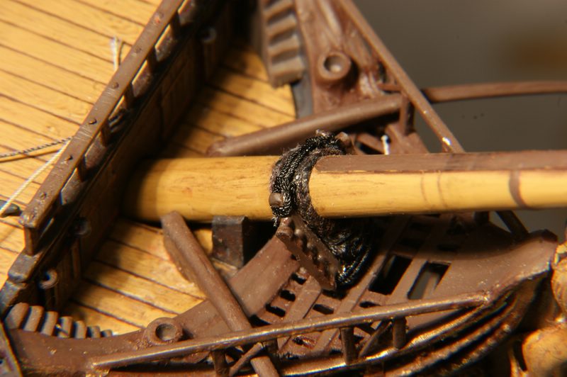

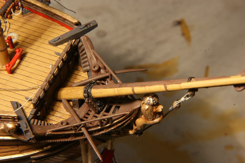

Das Tausendbein
ich habe heute mal wieder etwas gelernt. Vor einigen Wochen hatte ich mal gefragt, was das denn für Teile sind, die da direkt irgendwo vorne an den Bugsprietwuhlingen verbracht werden sollen. Mir wurde natürlich promt geholfen, obwohl ich mir nicht sicher war, wie die Sache denn befestigt werden soll, ist halt echt fiepsich. Schließlich war es nun heute soweit mir darüber Gedanken zu machen. Daher habe ich es mit einer eigenen Zurring jeweils links und rechts befestigt, denn nur mit Kleber :du: , dat hält nich.
Hier nun zwei Bilder.
Schönen Abend
Steffen
250
Donnerstag, 23. Juni 2016, 07:39
Mal wieder einfach so das praktische mit dem schönen verbunden... sieht gut aus

251
Donnerstag, 23. Juni 2016, 07:53
Der Bugspriet schaut ja in der Nahaufnahme sowas von geil aus! Echtes Holz würde dagegen wie ein Fake wirken.
252
Donnerstag, 23. Juni 2016, 10:12
Vielen Dank :) .
Durch das Streichen mit dem Pinsel bekommt man eine Struktur, die dann nach dem Öldraken schön hervortritt und natürlich wird auch der Farbton wärmer.
253
Donnerstag, 23. Juni 2016, 10:15
So ist es.

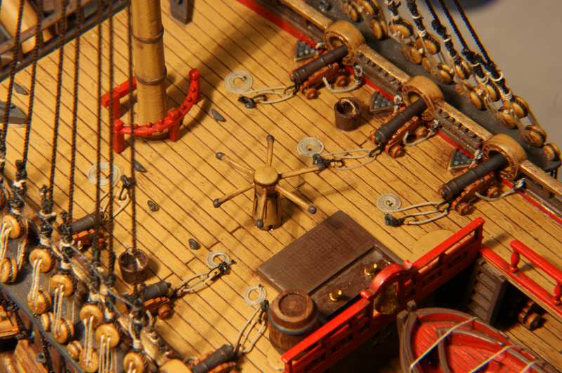

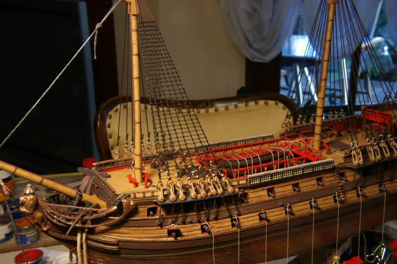

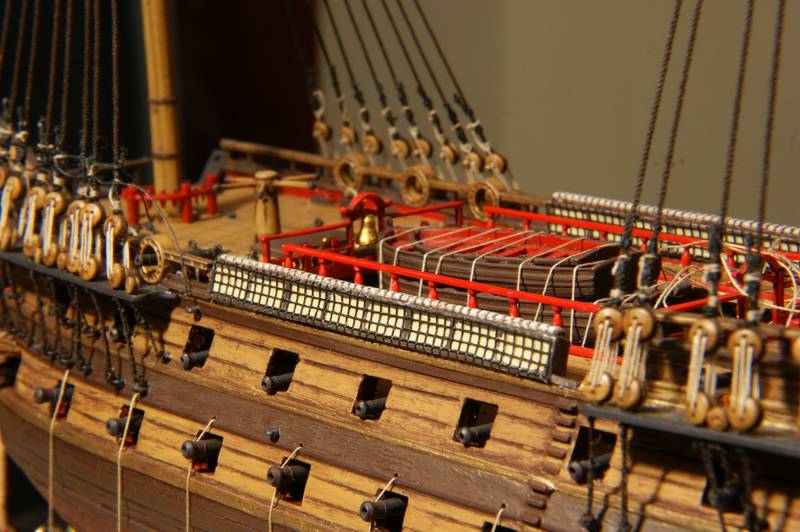

Hallo zusammen :),
der Sommer verhindert leider einen zügigen Baufortschritt. Es sind da einfach zu viele Projekte im Garten und im Haus, so dass ich nicht wirklich etwas Neues zeigen kann. Aber so ganz untätig war ich nicht, ich habe die ersten 6 Kanonen fertig getakelt und bin bei den noch fehlenden 10 dabei. Hier nun ein Bild des fertigen Vorschiffs, nachdem ich heute alles noch einmal mit Mattlack gestrichen habe.
In den nächsten Tagen werde ich weiter man meinen Kanonen basteln und die Wanten am Fockmast knüpfen.

Montag, 11. Juli 2016, 23:38
Gefällt mir sehr gut!! :respekt: :ok:
256
Dienstag, 12. Juli 2016, 07:31
Auch mir gefällt es, sieht gut aus :ok:
Sind deine Kanonen schon verklebt? An Steuerbord sieht es aus als wenn sie etwas schief wären. Kann aber auch das Bild sein, das täuscht.
257
Dienstag, 12. Juli 2016, 09:50
Danke für euer Lob, das spornt an ^^
Das ist so gewollt, sonst feuert sie genau auf die Wantjungfer, und ja, Kanonen sind verklebt und auch überlackiert (matt).
Sonnigen Tag noch,
Steffen
258
Dienstag, 12. Juli 2016, 09:57
Das macht wahrhaft Sinn. :ok:
Noch eine Anmerkung: Die zweite Jungfer auf Backbord von hinten gezählt- könntest Du diese eventuell nochmal leicht drehen? Sie steht etwas schief, so dass zwei Löcher oben liegen. Nur so als Tipp.Aber wenn Du bereits alles festgeklebt hast, lass es natürlich so, es fällt nur beim genaueren Hinschauen auf (wenn überhaupt)...
259
Dienstag, 12. Juli 2016, 10:01
Ja leider, Du hast Recht. Typischer Wantjungferbastleranfängerfehler :bang: . Alles fest verklebt. Am Haupt- und Besanmast hatte ich dann etwas besser aufgepasst, da ist mir der Fehler rechtzeitig aufgefallen.
Steffen
260
Dienstag, 12. Juli 2016, 10:12
Das wissen jetzt höchstens Du und ich...nunja, eventuell noch ein paar andere. Aber wir halten dicht, soviel ist sicher! 8) :grins:
Off topic: ;) Übrigens gab es mal eine Band, die sich offensichtlich bereits schon Anfang der achtziger genau nach diesem modellbauerischen Anfängerfehler benannt hatte: Twisted Sister ... :abhau:Frei übersetzt "verdrehte Jungfer"...

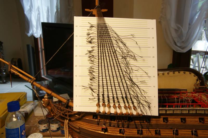

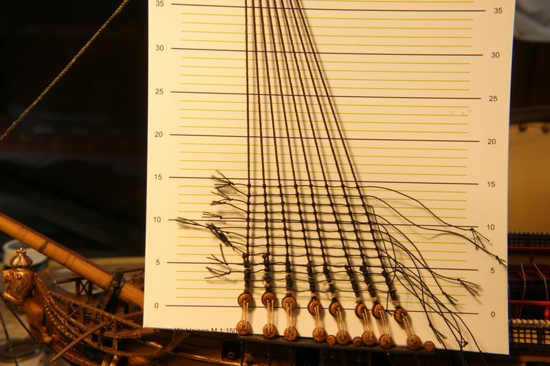

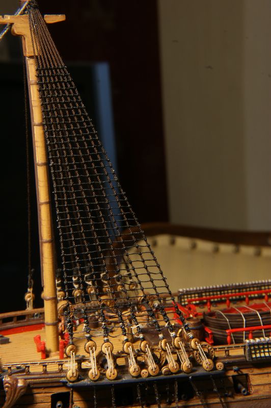

Guten Abend,
ich habe diese Woche angefangen die Webleinen zu knüpfen, hier das erste Bild.
Benutzt habe ich schwarzes 0,25 mm Garn von morope. Die Prozedur ist zwar etwas langwierig, aber es macht irgendwie auch Spaß, an jedem Knoten rumzuzuppeln. Die Leinen sich noch nicht verklebt uns auch noch nicht fertig ausgerichtet. Ich werde versuchen die Webleinen leicht durchhängen zu lassen. Als Klebstoff hierfür benutze ich einen Punktkleber von "Stamp It", der ist vor dem kompletten Aushärten noch ziemlich elastisch und lässt sich in fast jede Richtung "biegen", ich zeig Euch dann das Ergebnis, sobald ich die erste Seite, Backbord am Fockmast, fertig habe.
Im Übrigen hat sich meine Schablone bewährt. Der Abstand der Leinen ist sehr gut zu bestimmen und die Korrektur der Knoten geht auch sehr einfach :thumbsup: .
Die untersten vier Webleinen waren :cursing: nicht wirklich in die richtige Richtung zu bekommen. Ich hoffe, dass die nachher nicht so sehr ins Gewicht fallen und etwas im Gesamtbild untergehen.
Ein schönes WE wünscht Euch
Steffen
263
Freitag, 15. Juli 2016, 23:26
Wow, sieht richtig gut aus, mal wieder eine Messlattenkorrektur für mich :) . Bin schon auf das Gesamtergebnis gespannt.
Beiträge: 3 603
264
Samstag, 16. Juli 2016, 09:08
Das sieht ja richtig klasse aus,
und das bei diesem Maßstab.
:respekt: :respekt: :respekt: :respekt: :respekt: :respekt:
Beiträge: 1 197
Realname: Markus
Wohnort: Mitte der Kugel
265
Samstag, 16. Juli 2016, 09:42
Hi Steffen
Ich habe da zwar noch keine Ahnung von, aber müssen die Jungfern nicht auf eine Höhe liegen ?
Das sieht so aus als laufen die von links nach recht nach unten ab.
Dann wäre das mit den 1. vier Webleinen doch hin gekommen.
Ist nur so mein Gedanke. Trotzdem sieht es echt klasse aus. :ok:
266
Samstag, 16. Juli 2016, 09:51
Moin Steffen,
tolle saubere Arbeit.
Ich weis nicht, ob das bei allen Segelschiffen so war, aber bei meiner Wappen vom Hamburg verlief direkt über den Jungfern eine Holzlatte.
Sozusagen die erste Webleine, nur eben in fester Form.
Darauf wurden die Abstände der Wanten fixiert und die Anordnung blieb so senkrecht wie auch waagerecht in Form.
Ich hoffe, Du weist, wie ich es meine. Aber vielleicht gab es dieses Detail (kenne den Fachbegriff nicht) bei Deinem Schiff ja auch gar nicht.
267
Sonntag, 17. Juli 2016, 12:19
Hallo Leute, erst mal vielen Dank für Eure Statements.
Das weiß ich nicht genau, ist aber auch nicht mehr zu ändern. Wenn Ihr diesbezüglich etwas für mich habt immer her damit, nach dem Modell ist vor dem Modell :)
War so bei dem Modell nicht vorgesehen. Als Referenz habe das Modell von Delacroix , da sind keine Bretter in den Wanten verbaut.
Auf das Endergebnis müsst Ihr noch etwas warten, die Knoterei dauert etwas, soll ja am Ende gut aussehen ;) .
Einen schönen Sonntag noch.
LG Steffen

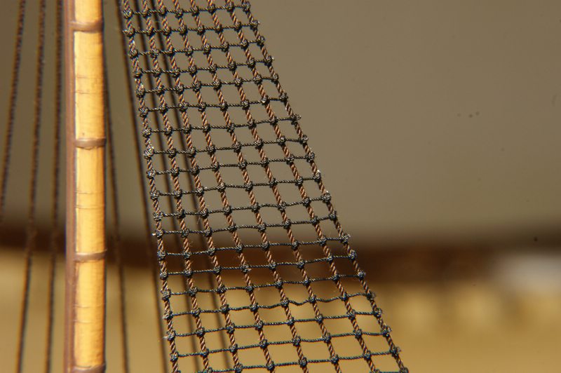

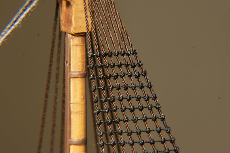

Freitag, 29. Juli 2016, 20:18
Guten Abend Gemeinde, heute gibt es ein Webleinen-Update,
und ich kann den Schmid schon verstehen, dass er da von Lebenszeitverlust spricht. Aber, es macht auch Spaß, Reihe für Reihe zu knüpfen, im Hinterkopf, noch 10 Stück, 9,8,7, bald geschafft. Es ist mühsam. Das Ergebnis, für meine ersten selbst geknüpften Wanten, großartig. Wie sagt Ihr doch immer so schön: "Dir muss es gefallen" und da bin ich definitiv auf dem richtigen Weg. Ich bin heilfroh und auch ein wenig stolz, dass ich die geknüpfte Variante gewählt habe, auch wenn es ewig dauert, bis man das Ergebnis vor sich hat. Hier nun erst einmal ein paar Bilder:
Und da kommt auch schon meine erste Frage an das fachkundige Publikum. Es geht um die Neigung der Masten. Meinen Quellen zufolge waren die Masten bei der Téméraire-Klasse nicht geneigt, weder zum Bug noch nach achtern, bin mir allerdings nicht sicher. Was meint Ihr, sollten die Masten lotrecht stehen oder besser eine Neigung bekommen?
Jetzt warten noch 5 weitere Wanten an den Untermasten auf ihre Vollendung, da wird noch etwas Zeit ins Land gehen. Jetzt kommt erst einmal Urlaub und so ganz nebenbei fordert der Garten auch seinen Tribut.
Leider kann ich momentan auch nicht wirklich hintereinander weg basteln, mir schläft ständig die rechte Hand ein, da muss erst der Orthopäde ran :!! .
Ich wünsche Euch ein schönes Wochenende.
LG Steffen (Key)
