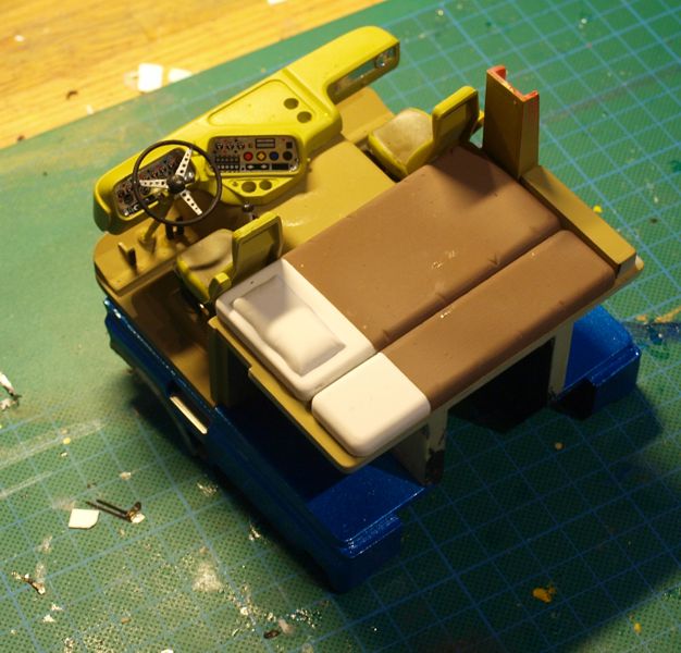

In der Kabine sollen die Sitze und die Betten aus dem Spenderbausatz verwendet werden. Gut dass die Italeri Amis auch hier recht identisch sind, und somit alles auf Anhieb passt.
