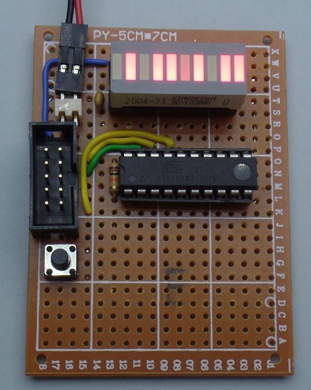

Mit den Microcontrollern fing ich eigentlich nur an, weil sich meine Frau einen RC-Raddampfer wünschte. Da dieser eine "lebendige" Optik mit sequenziell geschalteten Kabinenbeleuchtungen bekommen sollte, legte ich mir ein Board und Controller zu. An einigen Stellen holte ich mir Rat in Foren ein, ansonsten biss ich mich allein durch.
Mit den ersten Erfahrungen baute ich meine Erfahrungen Stück für Stück aus, machte zwischendurch auch längere Pausen, um alles "sacken" zu lassen.
Aber in den Jahren lernte ich sehr viel, darunter
- sequenzielle "Led-Orgeln"
- Led-Dimmung
- vollautomatische Tag-/Nacht-Dimmung mit Fototransistor (einstellbar)
- Servo-Steuerung
- Auslesen der PWM-Kanäle einer Fernsteuerung
- "Umkehren" von PWM-Signalen durch Umleiten des Empfänger-Ausgabesignals durch den Mikrocontroller
- RGB-Mehrfarbsteuerung (LED-Streifen)
- Spannungsmessung (z.B. Zellenspannung eines Lipo-Akkus) und entsprechende Ausgabe
- Ansteuerung von LCD-Display's
Mein nächstes Mini-Projekt ist eine ganz simple Blinker-Steuerung. Ich bastel gerade einen großen Fahrrad-Anhänger mit Einzelradaufhängung, Stoßdämpfern und Stabilisator - und der bekommt auch Licht verpasst. Der Controller regelt dann vordergründig das Rücklicht (schaltbar, später automatisch per Foto-Transistor =) ), Bremsleuchten und die Blinker. Dazu muss ein Kabelbaum im Fahrrad vcerlegt werden. Am Lenker dann 2 Boxen, eine für den Blinker-Fahrtrichtungsschalter, die andere als "visuelle Rückmeldung" für mich, damit ich weiß, dass der Blinker oder die Bremse aktiv sind.
Zu guter Letzt eventuell noch eine elektrische "Hupe" über einen Lautsprecher.

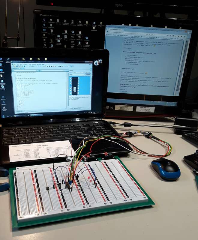

Hallo Mathias, hallo Micha,
hier kommt meine Vollzugsmeldung für den Post 4.

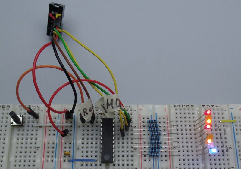

Endlich haben alle Teile, die in der Auflistung vorhanden waren, den Weg auf meinen Schreibtisch gefunden.
Zusätzlich habe ich mir noch eine Sortierbox gegönnt, damit nicht alles so lieblos in eine Kiste geworfen wird.
Nun zum eigentlichen Nachbau.
Hierbei habe ich einige wichtige Anmerkungen für alle anderen Mitbauer.
Sie sind zur besseren Erkennbarkeit alle farblich markiert.
Es muss ja nicht jeder die selben Fehler machen.
Zuerst ging es an die Fertigung des Adapters.
Das Belegungsbeispiel mit dem LED-Test war sehr hilfreich.
Lediglich die Wannenstecker wiesen bei mir keinerlei Pinmarkierung auf.
Also auf die Ausparung des Wannensteckers achten!
Die Litzenenden habe ich allerdings etwas anders bestückt.
Die Stiftleisten waren mir etwas zu dick und ich habe befürchtet, dass die Kontaktbuchsen des Steckbretts ausleiern.
0,5er Schaltdraht schien mir zu locker.
Die Anschlußbeine eines Widerstandes (0,6mm) gingen leicht einzustecken und hielten deutlich besser.
Also mussten sich 3 Widerstände aus der Grabbelkiste für die gute Sache opfern.
Zuerst anlöten . . .
Dann ablängen und mit Schrumpfschlauch überziehen.
Damit lassen sich die Enden besser anfassen.
Da ich nicht jedesmal nachsehen möchte, welcher Anschluß welche Farbe hat, wurden die Enden mit kleinen Tesaschildchen versehen.

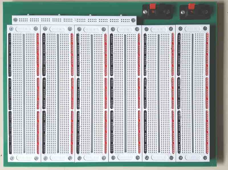

Nun ein wichtiger Hinweis zum Steckbrett, daß es in den unterschiedlichsten Ausführungen gibt.
In Gegensatz zum Steckbrett von Mathias sind die Kontaktspalten bei mir NICHT durchgängig verbunden, sondern in 3 Bereiche
unterteilt.
Ich habe mir die verbundenen Bereiche dann auf dem Brett farblich markiert.
Also überzeugt euch bitte vor der Benutzung eures Steckbretts von den entsprechenden Kontaktverbindungen innerhalb des Steckbretts.
Irgendwann sucht ihr euch sonst den Wolf nach einem Steckfehler, der gar keiner ist.
Die seinerzeit im Job von mir betreuten User habe ich immer wieder vor übereiltem Aktionismus gewarnt und folgende Vorgehensweise gepredigt:
1. Arbeits- bzw. Ablaufanweisung lesen
2. dieselbige verstehen – sonst nochmal lesen
3. erst dann mit der Umsetzung beginnen.
Das habe ich vor lauter Begeisterung, nun endlich mit den erhaltenen Teilen loslegen zu können, selbst nicht beachtet und bin damit in eine böse Fehlerfalle getappt. :bang:

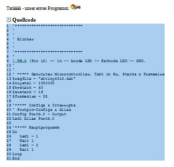

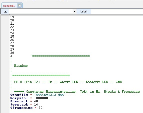

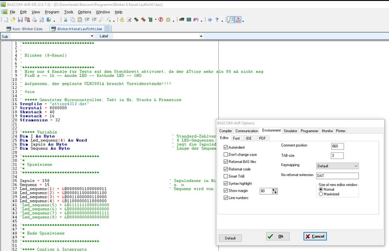

Wenn man die BASCOM-Software installiert, OHNE den USB-Treiber installiert zu haben, kann die Chose auch nicht funktionieren.
Nachdem der Treiber installiert war, konnte es dann auch nach Plan weitergehen.
Die Einstellungen ließen sich nach der Anweisung problemlos ändern.
Nur genau aufpassen, was in welcher .txt wann geändert wird.
Der Programmer war damit richtig eingestellt und der Haken bei Auto-Verify drin.
Nur Clock Frequeny stand nicht auf AUTO sondern auf 1kHz.
Nach Auswählen von “Auto” und “Cancel” und dem Beenden von Bascom war bei nächsten Start „Auto“ voreingestellt.
Warum auch immer – Ich habe die Auswahl ja eigentlich abgebrochen.
BASCOM scheint die Auswahl sofort zu speichern, ob ich abbreche oder nicht.
Danach ging es an die Programmierung, die allerdings auch ein paar Ungereimtheiten bei mir hinterlassen hat.
Der Quellcode sollte vom Tread in das BASCOM-Fenster kopiert werden.
Beim Markieren des Quellcodes incl. der Zeilennummern sah es folgendermaßen aus:
Im Ergebnis eine Liste Zeilennummern und dann der Programmcode.
Also habe ich ohne Zeilennummern kopiert.
Im Ergebnis dann der Programmcode ohne Zeilennummern.
Der Code hat damit trotz allem funktioniert, aber wenn man später mal einen Fehler hat, zeigt einem das Programm die fehlerhafte Zeile, aber man muss sie mühevoll auszählen.
Auch die Erklärungen zum Programm lassen sich ohne Zeilennummern nur erschwert nachvollziehen.
Vielleicht hat hierzu jemand einen Hinweis, wie man die Zeilenummern hineinbekommt.
Ich habe nichts gefunden.
Die verschiedenen Button, die im weiteren Ablauf angesprochen sind, um den Code zu prüfen und dann zu kompilieren, lassen sich durch Überfahren mit der Maus herausfinden.
Einzig das Icon „Identify Chip“ im Programmierfenster zeigt keinen Text.
Dies ist der Identify Chip-Button.
Die weiteren Aufgaben/Spielereien waren dann kein Problem mehr.
Code ändern – speichern – prüfen – programmieren – und läuft. :ok:
Für mich war es allerdings hilfreich, da ich mehrere PCs im Büro habe, die Programmiersoftware auf meinem Bastel-Laptop und auf dem anderen PC die Arbeitsanweisungen im Blick zu haben.
Und mit einem Adapter, der lang genug ist, spart man sich die USB-Verlängerung.
Die erste Erfahrung auf dem mir bisher unbekannten Terrain ist also gemacht.
Nun kann es weitergehen.
An dieser Stelle sei den beiden M&Ms auch noch einmal Dank gesagt für Ihren Anstoss des Themas. :five:
Willie
unterteilt.
Das war allerdings mein Steckbrett, da ich für den Praktischen Teil zuständig bin. :lol:
Zu deiner Frage kann ich dir aber auch gerne weiter helfen.
Sieh mal unter Options nach und dann Compiler und anschließend Chip anklicken.
Danach erscheint folgendes Bild.
Dort klickst Du auf Environment und setzt unten links ein Häkchen auf Line numbers.
Dann erscheinen auch die Zeilennummern.

Du hast Recht. 0,6 mm sind das Optimum für Steckbretter. 0,5er Schaltdraht ist deutlich häufiger und damit günstiger zu bekommen. Deshalb der "Einkaufstipp".
Dein Adapter: Wie aus dem Bilderbuch! :ok:
Zum Steckbrett: Da hast Du ein feines Exemplar! Die Unterbrechungen in den vertikalen Spannungsschienen hatte ich "unterschlagen".
Sorry. Wir werden demnächst mit verschiedenen Spannungen arbeiten: +5 V, +12 V aber auch mit -12V. Deshalb GND und nicht "Minus-Pol".
Da ist die Aufteilung sinnvoll, wenn man ein kleineres Steckbrett hat.

Ein vielseitig konfigurierbarer 8-Kanal Blinker. :D
Auf dem Steckbrett wurden drei bzw. sieben weitere LEDs an die Pins 13 - 15 bzw. 19 angeschlossen (im Bild sieben weitere LEDs):
Hier der Schaltplan:
Ein persönlicher Dank von Mathias:
Hier möchte ich mich bei meinem Freund Tschoeatsch aus dem Offiziellen Deutschen Bascom Forum bedanken.
Er hat netterweise alle Eagle-Schaltpläne in Windeseile gezeichnet und ggf. verändert.
Meister Hora (so wird Tschoeatsch aufgrund seiner Affinität zu Zeitmessern auch genannt), vielen lieben Dank!
Schaut Euch einmal ein paar seiner Projekte an und Ihr werdet sehen, dass nur die Fantasie eine Grenze ist:
Zurück zum Schaltplan.
Es ist sinnvoll, hier low-current LEDs zu benutzen, da der ATtiny4313 bei einer Dauerlast über 80 mA anfängt, die Öhrchen anzulegen.
Deshalb haben wir den Code erstmal nur für vier Kanäle "scharfgeschalten", falls Ihr nur 20 mA oder noch stärkere LEDs habt.
Zugegeben, das mit den 80 mA habe ich mir vor Jahren (mit anderen Mikrocontrollern) angewöhnt. Es ist einfach ärgerlich, wenn's qualmt und eigentlich kein offensichtlicher Fehler vorliegt. :nixweis:
Das Datenblatt des ATTiny4313 besagt unter dem Punkt "Absolute Maximalbelastungen / Absolute Maximum Ratings": 40 mA für einen Einzelpin und 200 mA für die ganze Schaltung.
Demnach lägen wir mit acht 20 mA LED noch innerhalb der Spezifikation.
Der ganze Code ist hier; für die vollen acht Kanäle muss nicht viel geändert werden (siehe unten).

Startet Bascom; WM Blinker2 sollte das aktuelle Programm sein.
Syntax checken, kompilieren, "Program chip", danach "Identify chip" klicken und im neuen Fenster auf "Fuse Bits" klicken
Der Tiny arbeitet intern schon mit 8 MHz; jedoch ist ein Divisor von 8 werksmäßig aktiviert.
Wählt bei Fuse Bit C statt "Divider by 8 enabled" "Divider by 8 disabled" aus.
Der vorher ausgegraute Button "Write FS" wird auswählbar. Draufklicken.
NICHT auf den Button "Write PRG" - der hat beim USBASP keine Wirkung und vermüllt nur das Programm.
Ein Klick auf den Button "Refresh" zeigt, ob die Änderung erfolgreich war.
Fertsch. Der Tiny läuft jetzt auf 8 MHz Nominaltakt. :D

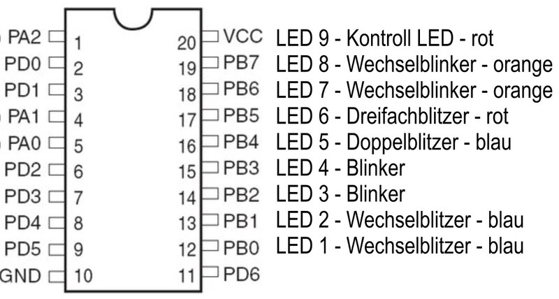

Hallo liebe Bastelgemeinde. :wink:
Ich möchte Euch noch eine genauere Beschreibung für die von mir bisher verwendeten Ausgänge geben.
Auf den nachfolgenden Bildern kann man bereits erkennen das die LED's unterschiedlich leuchten.
Damit das ganze noch ein wenig Übersichtlicher wird, habe ich die Ausgänge auch noch Beschriftet. :)
Bei mir wird diese natürlich wieder in ein Einsatzfahrzeug eingebaut, was man an den blauen LED's bereits erkennen kann.
Im Moment sollen diese aber für eine bessere Übersicht dienen.
Da man auf den Bildern die einzelnen Blinkeffekte nicht sehen kann, habe ich auch noch ein Video davon für Euch gemacht.
Parallel zum Steckboard habe ich mir auch noch eine kleine Platine gelötet, :idee: auf der die ersten acht Ausgänge bereits angeschloßen sind.
Die zusätzlichen acht Ausgänge werde ich dann im unteren Teil noch anlöten.
Mit dieser Platine kann ich den ATtiny auch gleich Programmieren.
Auch von dieser Platine habe ich noch ein Video gemacht.
mit dem konfigurierbaren 8-Kanal Blinker hat alles prima geklappt.
Auch das Umstricken der Blinkmuster war kein Problem.
Nur ein kleiner Schönheitsfehler hat sich in der Beschreibung eingeschlichen.
Wählt bei Fuse Bit C statt "Divider by 8 enabled""Divider by 8 disabled" aus.
Der vorher ausgegraute Button "Write FS" wird auswählbar.Draufklicken.
Der Button "Write FS" wird erst auswählbar NACH der Änderung auf „disabled“ UND dem Anklicken eines beliebigen anderen Feldes der Maske.
