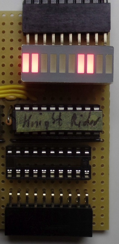

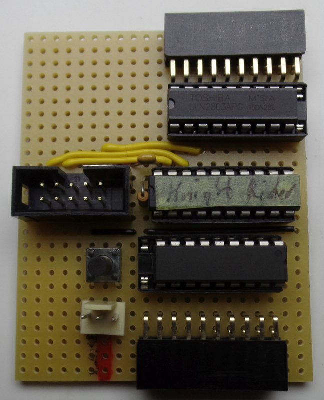

Wohin mit der Platine?
Hallo Modellbaufreunde,
Micha baut "riesige" Modelle. 1:24 (kann mir jemand diesen Maßstab bitte erklären - er entbehrt für mich jeglicher Logik).
Da ist natürlich Platz, Luft (Wärmeaustausch!) und vergleichsweise wenig Aufwand, zusätzliche Details einzuarbeiten.
Wir haben diesen Thread aber mit Blick auf alle Modellbauer gestartet.
Ein eigener Post zur Unterbringung der Schaltung, LEDs und Weiterem ist geplant.
<Ar***tritt für mich selbst: :schrei: Mach' im Lichtleiter-Thread endlich mal weiter!>
Also: Keine Angst, hier wird niemand alleine gelassen. Zum jetzigen Zeitpunkt: "Ein daumennagelgroßes Auto ohne Scheinwerfer und Rücklichter geht gar nicht!"

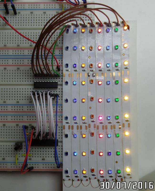

Mittwoch, 27. Juli 2016, 04:19
"Mehr Licht!"
Der 8-Kanal Blinker bekommt "Entlastung". :D

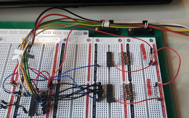

Heute kein neues Programm aber eine Schaltungsänderung.
Wir nutzen weiterhin den kompletten PortB (Pins 12 - 19), lassen die Last aber nicht über den Tiny, sondern den ULN2803A auf 12 V laufen.
Der ULN2803A (Datenblatt )
Quelle: Datenblatt
Der ULN2803A ist ein auf TTL-Level angepasstes 8-Kanal Darlington-Array mit Schutzdioden für induktive Lasten.
HÄ? :nixweis:
Anders ausgedrückt: Wir verbinden mit Pin 12 - 19 des ATtiny4313 je eine Transistor-Treiberstufe.
Der für unsere 5 V Pin-Spannung passende Basiswiderstand von 2,7 kOhm ist im ULN2803A schon integriert.
Sobald an einem Eingang des ULN2803A (Pins 1 - 8 ) +5 V anliegen, schaltet der gegenüberliegende Ausgang (Pins 18 - 11) gegen Masse (GND).
Das hat Vorteile: Der Tiny wird nicht mit der Last der geschalteten LEDs belastet und wir können eine höhere Spannung, hier 12 V, für die LEDs benutzen (Siehe auch Post 3 ).
Beim ULN2803A ist auch ein Spannungsabfall von ca. einem V zu beachten.
Pin 10 des ULN2803A ist noch zu bemerken: Hier laufen die integrierten Schutzdioden jedes Kanals zusammen und werden auf +12 V gelegt.
Wozu das?
Wenn wir nur Ohm'sche Lasten wie LEDs schalten, bräuchten wir das nicht. Anders sieht die Sache bei induktiven Lasten wie z. B. einem Relais aus.
Beim Ausschalten einer induktiven Last entsteht eine Überspannung, die bei angeschlossenem Pin 10 kompensiert wird.
Ohne Schutzdiode hätten wir eine kurze Rauchentwicklung und eine neue Bestellung zu tätigen. :bang:

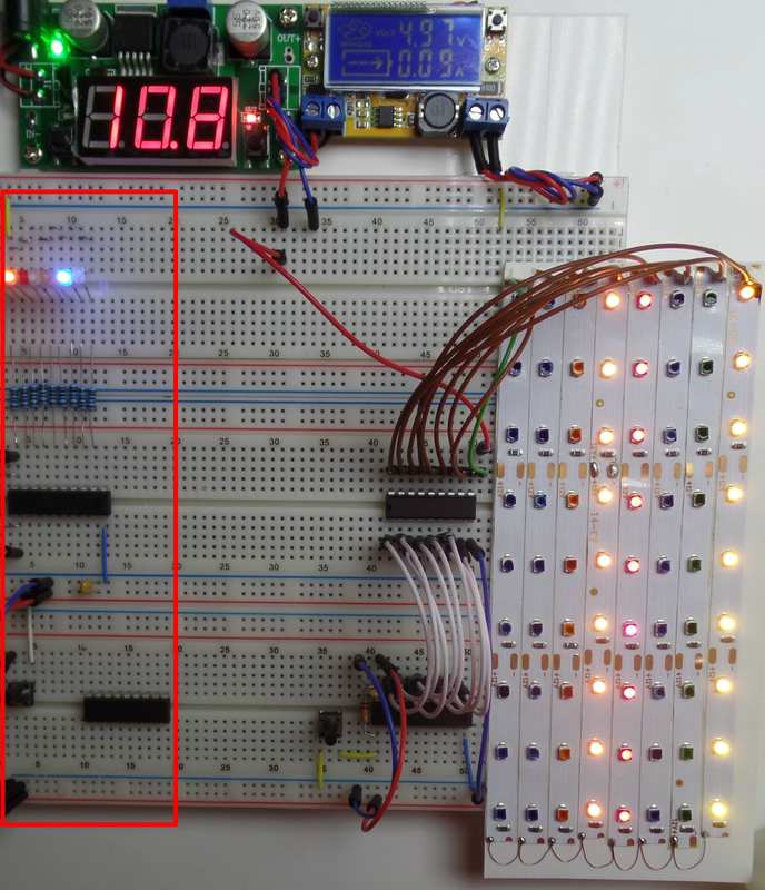

Nun aber zu unserem geänderten Schaltplan:
Auf der linken Seite hat sich nichts geändert aber auf der rechten:
Beachtet bitte die Polarität der LEDs! Die Anoden via Vorwiderstand auf +12 V und die Kathoden am ULN2803A.
Wer nur ein 5 V-Netzteil hat, schließt die LEDs mit geeignetem Vorwiderstand statt an +12 V dann an +5 V an.
Und auf dem Steckbrett:
Hier ist allerdings noch die 5 V Variante zu sehen, die andere mit zwei Spannungen folgt noch.

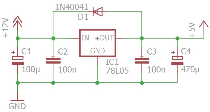

Wer sich ein 12 V-Netzteil und den +5 V Spannungswandler gekauft hat, hier noch der Schaltplan mit zusätzlicher Schutzdiode und zusätzlichem Elko.
Das Bild passte leider nicht mehr in den Post 3 .
Die 100 nF Kondensatoren bitte so nah wie möglich am Spannungswandler verlöten. Es ist auch möglich, die Schaltung ohne Platine direkt am Spannungswandler aufzubauen.
Dann aber besonders gut isolieren und darauf achten, dass der Kühlkörper auch seinen Job machen kann.
VORSICHT: Sobald wir mit 12 V arbeiten, dient der USBASP ausschließlich als Programmer.
Bei einem Fehler auf dem Steckbrett könntet Ihr mit 12 V den USB-Port Eures Computers zerstören!
Also: Entweder den USBASP oder das Netzteil anschließen. NIE BEIDE GLEICHZEITIG!

Frage: Welchen Sinn erfüllt die Schutzdiode sowie die beiden zusätzlichen Kondensatoren in deiner Schaltung? Werden Schutzdioden nicht eher bei Induktivitäten eingesetzt?
Laut datenblatt eines 7805 sind gerade einmal ein 100nF Kondi und ein 330nF Elko zum stabilen Betrieb nötig.
Rein interessenhalber.

Ein Festspannungsregler braucht mindestens zwei Kondensatoren, die Störungen vermeiden. Zumeist nimmt man dazu 100 nF Kondis. Zusätzlich auf Verbraucherseite noch einen Elko, um zusätzlich zu glätten.
Die Schutzdiode dient dazu, Schaden abzuwenden, falls die Spannung auf der Verbraucherseite einmal höher als beim Input sein sollte. Der Input-Elko glättet auch. Schutzdiode und 2. Elko sind, wie Du in Post 3 lesen kannst, optional.
Baue Deine Spannungsversorgung so, wie Du willst und hänge Deine LEDs ohne Vorwiderstand dran. Dieses ist ein freies Land. Eigenschaden ist nicht strafbar.

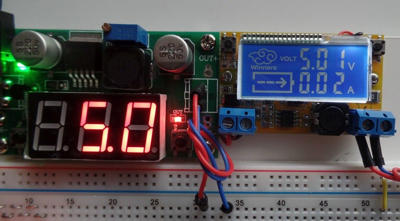

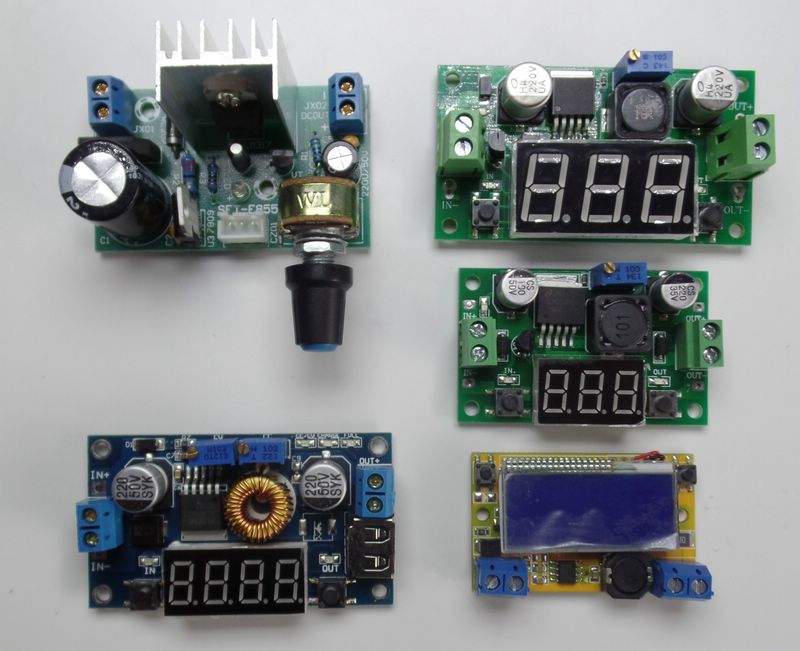

Hallo Liebe Bastelgemeinde. :wink:
Da ihr ja nun schon so einiges über die Verwendung eines Spannungsregler geschrieben habt, möchte ich mich auch mal dazu äußern.
Bei dem Modell von meiner Drehleiter hatte ich damals auch das Problem, dass sich bei der verwendeten Menge von 56 LED's, doch so einiges an Wärme entstanden ist.
Seit dm verwende ich wenn möglich kleine fertige Spannungsreglerplatinen und habe seitdem keine Probleme mehr damit.
Außerdem bin ich Praktiker und kann daher auch mal auf Theoretische Werte verzichten. :pfeif:
Deshalb möchte ich Euch auch mal eine Auswahl der fertigen Platinen zeigen, die es für wenige Euros in China gibt.
Da lohnt sich dann auch kein selber bauen mehr.
Diese beiden Typen kommen in meinen Modellen zum Einsatz, die kleine Platine eignet sich besonders zum Einbau ind ein PKW - Modell.
Mein Steckboard hat nun auch Zuwachs in Form einer weiteren Spannungsreglerplatine bekommen.
So kann ich dann die 5 V und 12 V separat einstellen. :idee:
Zum Einsatz kommt sie dann beim nächsten Update.

Die Regler auf der ersten Platine scheinen Linearregler zu sein, die anderen Schaltregler. Schaltregler werden nicht wirklich warm, erst bei Strömen nahe dem Limit - aber auch nicht wirkllich "heiß".
Aber eine andere Frage: Wie flexibel sind diese Reglerplatinen? Welche Spannungen sind einstellbar und wo liegt die maximale Belastbarkeit ohne weitere Kühlung?
Wie stabil ist die Ausgangsspannung im Leerlauf und unter Last? Viele China-Kracher hatten in Vergangenheit arge Probleme mit der Restwelligkeit, da an den nötigen Kondensatoren gespart wurde. Das Auge ist zu träge, um LED-Flimmern wahrzunehmen, das Oszilloskop zeigt aber das genaue Gegenteil. Kannst du das mal messen und ein Feedback geben?
Wo liegen diese Platinen kostentechnisch?
Schaltregler zwischen 0,5A und 1A bewegen sich bei 3-5€. zwischen 1 und 5A gehen um die 10-15€.
Echte Platzhirsche, wie beispielsweise der 1A Schaltregler TSR-1 von TRACO-Power, liegen bei 6,50€ und sind anschlusstechnisch äquivalent zum 7805, nur dass der TRACO keine Abblockkondensatoren benötigt und einen Kurzschlussschutz integriert haben.
Weniger Strom aber auch weniger Kohle? Recom-Technologies bringt 0,5A für 3,30€. ;)

Wir schalten mit einem Taster verschiedene "Blinkzustände" durch. Jetzt wird die Sache dynamischer!
Zuerst der minimal erweiterte Schaltplan:
Wir haben hier einen Taster namens "Modus" zwischen Pin 11 des ATtiny4313 und GND. Der sollte eigentlich so angeschlossen sein, wie der Reset-Taster.
Also Pin 11 via 10 kOhm Widerstand auf 5 V, dazwischen der GND-Taster. Warum es so einfach auch möglich ist: Später.
Warum Pin 11? Wenn Ihr den 16-Kanal Blinker gebaut habt, habt Ihr mit hoher Wahrscheinlichkeit die freien Portpins auf der linken Seite des Tinys benutzt. Pin 11 ist der letzte freie auf der rechten Seite.
Hier der Code; bitte speichert ihn unter WM Blinker3 ab.
Quellcode
67
68

Ich möchte Euch nun auch mal die Bilder vom Steckbrett mit den 8 Ausgängen in Verbindung mit dem ULN2803A zeigen.
Der rot markierte Bereich hat mit unserer Schaltung nicht zu tun. :(
Wie man links oben an der Spannungsanzeige sehen kann, Funktioniert das ganze auch mit 10,8 V anstatt mit 12 V.
Selbstverständlich gibt es davon auch wieder ein Video. :)
Bevor es dann bei mir wieder weiter ging, habe ich die Spannungen an den Spannungsreglern getauscht.
Somit kann ich am 12 V Anschluß nun auch die Stromstärke ablesen.
Wie genau die allerdings ist, kann ich im Moment nicht sagen.

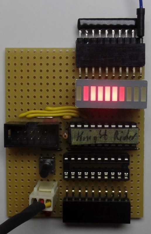

Allerdings kann ich dir deine Fragen schon beantworten, da ich mir gestern dafür bereits eine Platine angefertigt habe.
Dazu habe ich mir eine Lochstreifenplatine auf die Maße von 50 x 70mm zurecht geschnitten.
Die Größe habe ich anhand der Bauteile vorher ermittelt. :idee:
Diese habe ich aber durch kleine Tricks erst einmal zum Betrieb der ursprünglichen Schaltung abgeändert.
Dazu habe ich unter anderem an der Ausgangsbuchse, die später mit einem Stecker verbunden wird und zu den LED's führen.
Natürlich dürft Ihr die Widerstände nicht vergessen.
Diese Platine soll mir später auch zum Programmieren dienen und verfügt über einen dreipoligen Stecker, über den ich diese mit 5 V und 12 V versorgen kann.
Wenn ihr die Platine, die später in euer Modell eingebaut wird, mit solchen oder ähnlichen Buchsen verseht, dann hat die eine Größe von ca. 32 x 70mm.
Ohne die Buchsen reduzieren sich die Maße auf gerade mal ca. 32 x 47mm.
Allerdings kann man sie dann nicht mehr ohne weiteres aus dem Modell nehmen. :(
Und so sieht später eine fertig bestückte Platine mit 2 ULN2803A aus.
Ich hoffe das ich damit schon mal ein paar Fragen beantworten konnte. :nixweis:
Das war es dann erst einmal von meiner Seite.
Gruß Micha und Mathias.

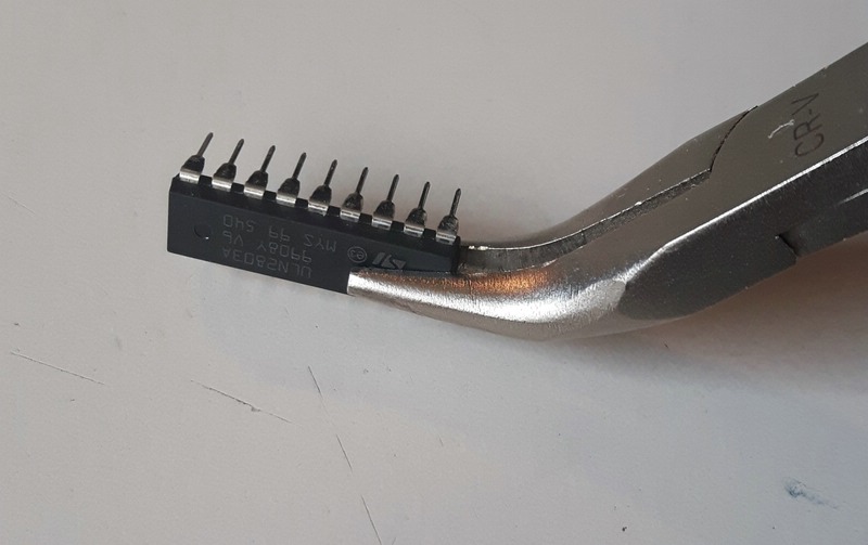

Hier mal 3 Erfahrungen, die ich beim Aufbau gemacht habe und gern vorstelle, obwohl ein Fehler schon recht dämlich war. :verrückt:
Ich habe mal gelernt, die Beine von ICs vor dem Einstecken erst geradezubiegen, damit sie schon lose aufgesetzt genau über den Federhaltern liegen.
Das habe ich diesmal natürlich nicht gemacht.
Mit eine wenig Seitendruck bekomme ich den Baustein auch so ins Steckbrett. :will:

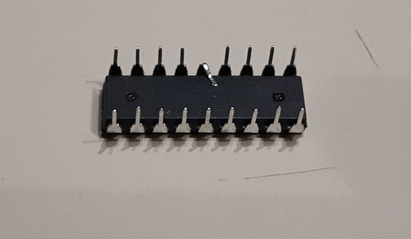

Ergebnis: Ein Teil der Schaltung hat nicht funktioniert.
Und hier ein Bild der Ursache.
Ein beim Einsetzen verbogenes Beinchen.
Nach 2 Stunden Fehlersuche wusste ich wieder, warum ich das Geradebiegen gelernt hatte.
Mit einer Flachzange den Baustein fassen und alle Beine einer Seite gleichmäßig auf eine Fläche drücken.

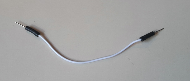

Der zweite Fehler war schon etwas diffizieler.
Die Erweiterung mit den Modustaster wollte einfach nicht funktionieren.
Zuerst habe ich im Programm und im Aufbau nach einem Fehler gesucht, aber nichts gefunden.
Ursache war schlußendlich ein defektes NEUES Steckkabel.
Schon von der Fertigung her defekt!
