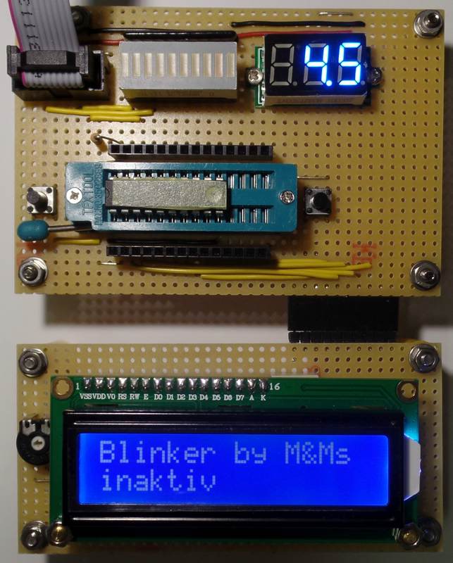

Hallo Modellbaufreunde,
"Isses nu fest oder flüssig oder was?"
Heute ein Exkurs: Ein LCD-(Flüssigkristall)-Display am Mikrocontroller. :thumbup:
Das hat jetzt nicht allzuviel mit Modellbeleuchtung zu tun, wird sich aber mit hoher Wahrscheinlichkeit für Euch lohnen.
Ein LCD hat viele Vorteile: Ihr könnt Euch jederzeit Variablenwerte anzeigen lassen (Stichwort "Debugging"), Schaltzustände und vieles mehr.
Und es ist cooool!
Was kaufen?
Wir hatten bewusst kein Display in den Einkaufsvorschlag aufgenommen.
Der Grund ist einfach: Was ist es jemandem wert, in ein Projekt hineinzuschnuppern? 5 oder 10 Euro mehr - das könnte abschrecken.
Schaut einfach auf Ebay nach: 1602 (bzw. 2004) arduino.
Dann habt Ihr Treffer mit Displays je 16 Zeichen in zwei Zeilen bzw. je 20 Zeichen in 4 Zeilen, die mit Bascom kompatibel sind.
Einen I2C-Adapter für die Displays anzuschaffen, ist sinnvoll (spart wertvolle Pins am µC). Den Adapter findet Ihr automatisch bei o. g. Ebay-Anfrage.
Wir beginnen mit dem meistgenutzten und robusten 4-Bit-Anschluss, der 6 Pins unseres Mikrocontrollers benötigt (4 Datenbits (DB4 -DB7), Register Select (RS) und Enable (E)).
Es ist anzuraten, eine 16 polige Buchsenleiste auf die Rückseite des LCD-Moduls zu löten. Dann könnt Ihr die verschiedenen Anschlussarten mit Steckbrücken ausprobieren und später den I2C-Adapter einfach aufstecken.
Schauen wir uns die Anschlussleiste des Displays einmal an:
Quelle: Datenblatt LCD1602.pdf
Pins 1 und 2: GND und +5 V. Ein auf der Oberseite des Displays dazwischen gelöteter 100 nF Kondensator schadet nicht.
Pin 3: Kontrastspannung. Ein (Trimm-)-Potentiometer (5 - 25 kOhm) wird mit den äußeren Kontakten an +5 V und GND angeschlossen, der mittlere Kontakt (Schleifer) hier.
Das Poti für den ersten Test bitte auf Mittelstellung drehen und dann vorsichtig den Kontrast einstellen.
Pin 4: Register Select (RS)
Pin 5: Read/Write ("Busy"): Beim einfachen 4-Bit Modus mit GND verbinden.
Pin 6: Enable (E)
Pins 7 - 14: Die Datenbits DB0 - DB7. Beim einfachen 4-Bit Modus DB0 - DB3 mit GND verbinden.
Pins 15 und 16: Spannungsversorgung für die Hintergrundbeleuchtung (Backlight, nicht Blacklight...) Ein passender Vorwiderstand ist bereits verbaut.
Das Programm kennt Ihr - der 8-Kanal Blinker, jetzt mit LCD-Unterstützung:

Fortsetzung folgt.
Zu Hülf' - meine Kugel ist umgefallen!
Heisenberg bei einer Radarkontrolle:
Polizist: "Wissen Sie, wie schnell Sie waren?"
Heisenberg: "Nein. Aber ich weiß genau, wo ich jetzt bin!"
131
Dienstag, 9. August 2016, 00:31
Fortsetzung:
Was wurde verändert?
Hinzugekommen ist in Zeile 25 eine String-Variable, die maximal 16 Zeichen Text enthalten wird:
Dim Modustext As String * 16
Beim 20er LCD könnt Ihr auch auf 20 Zeichen gehen: Dim Modustext As String * 20
Ab Zeile 55 wird es interessant:
Wir definieren zuerst, wie das LCD-Display angeschlossen werden soll:
Config Lcdpin = Pin , Db4 = Porta.1 , Db5 = Porta.0 , Db6 = Portd.2 , Db7 = Portd.3 , E = Portd.5 , Rs = Portd.4

Hallo Bastelgemeinde. :wink:
Damit mal wieder etwas Abwechslung zu unserem Beitrag kommt, habe ich in der Zwischenzeit ein wenig gebastelt.
Ich möchte mich ja auch nicht nur mit dem Steckbrett beschäftigen, sondern auch mal ausprobieren welche Möglichkeiten es ansonsten gibt.
Dazu habe ich mir zwei Platinen aus Lochstreifenplatten angefertigt. :idee:
Der obere Teil reicht zum Programmieren völlig aus.
Leider kann ich mit dem Programmieren im Moment nicht weiter machen, :motz: da Programmieradapter keine Lust mehr hat.
Ich hoffe das schnellst möglich der Ersatz dafür kommt.
Für die kommenden Aufgaben habe ich eine zweite Platine mit einer LCD - Anzeige gebaut.
Diese kann ich jederzeit an den oberen Teil anstecken. :lol:
Damit ihr auch mal sehen könnt wie das ganze von unten aussieht, habe ich davon auch mal ein Bild gemacht.
Sobald es bei mir mit dem Programmieren wieder weiter geht, werde ich darüber berichten.
Gruß Micha und Mathias.
