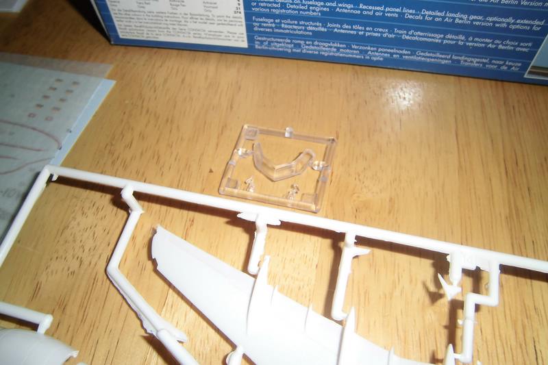

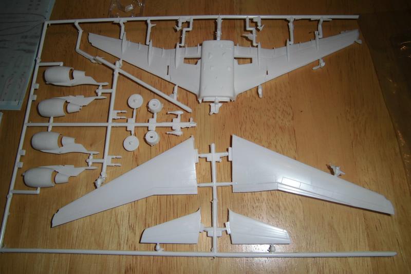

Aber hier erst mal ein paar Bilder vom Bausatz:
Grundsätzlich ist die Bauanleitung gut verständlich, so auf den ersten Blick, die Decals sehr detailreich und aufwendig, gut finde ich, dass es einen Hinweis zum Kopieren gibt, damit man eine Schablone für die Lackierung machen kann.
Weniger schön ist die teilweise schlechte Entgratung, bzw. viel vorhandener Grat an den Teilen, gerade an den Kleinteilen ist das für mich noch zu schwierig, das "zerstörungsfrei" zu entfernen.
Aber offensichtlich, Papa hatte das bei seinen Fokker D VII auch, ist das neuer Revell-Standard, also schleifen und spachteln :)

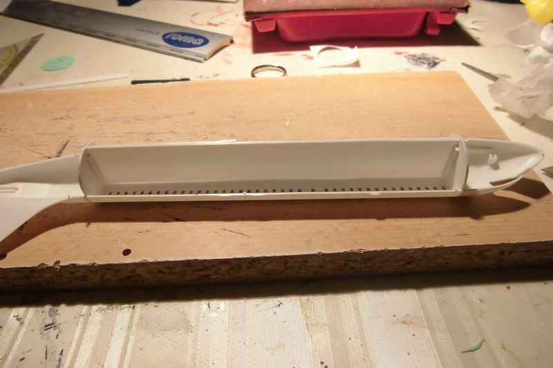

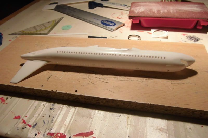

Innenausbau begonnen
hallo zusammen,
gestern hat der Papa mit dem Innenausbau des A320 begonnen. Da er eine Deckenbeleuchtung bekommen soll, macht es ja keinen Sinn, wenn die Betrachter dann auch einen hohlen Flugzeugkörper schaut.
Papa möchte das Ganze als einschub-Einheit gestalten, damit das Ganze eingeschoben und verkabelt werden kann, bevor es im Modell befestigt wird und somit ein richtiger Sitz der Einheit/Licht etc. gewährleistet ist.
Plan ist, Boden, Decken-Staufächer und ggfs. Sitze anzudeuten, wobei er aktuell noch den immensen Aufwand für 32 x 2 Sitzreihen scheut :)
Zwischen die Staufächer dann das Licht, so dass man es seitlich nicht einsehen kann und nur die Leuchtwirkung hat, wenn's klappt ;)
Gestern hat er schon die vordere und hintere Trennwand gemacht, aus 1 mm Polystyrol (glaubt er ;);)), zur Formgebung hat er erst eine "Maske" aus Knete gemacht, die auf Karton übertragen und dann ausgeschnitten und angepasst, das Ganze sollte dann auf die Kunststoffplatte übertragen werden ...
... Sollte, der Versuch war in Summe eher unbrauchbar, also am Ende zwei Kreise (DMR 25 mm vorne und DMR 23 hinten) ausgeschnitten (mit der Nagelschere, gut dass es die Mama nicht gesehen hat) und nach und nach angepasst, war doch am einfachsten so!
Hier ein paar Fotos es Ergebnisses:

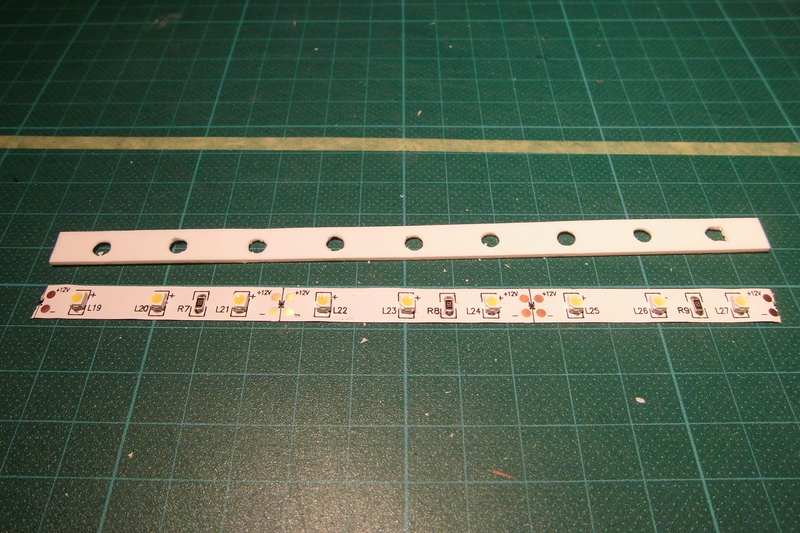

Jetzt mal der Papa
Hallo Hugo,
ich war wieder ein bisserle fleißig und habe bei deiner A320 weiter gemacht.

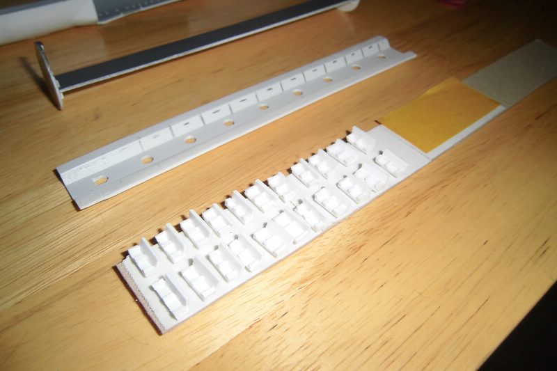

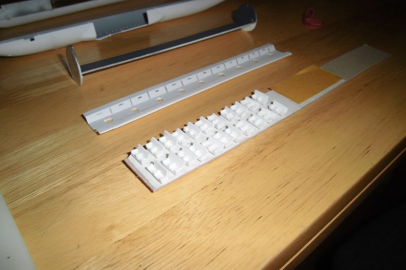

Zunächst habe ich mal einen Lichtstreifen zurecht geschnitten und es passt ziemlich genau in den vorgesehenen Bauraum.
Dann einen Streifen Kunststoff zurecht geschnitten und für die Lämpchen ausgebohrt, so dass ich den Lichtstreifen von oben verkleben kann. die Lichter schauen ein bisschen über den Kunststoff:
Dann mit weiteren Kunststoffstreifen die Schrägen (für die Staufächer) und den Abschluss zur Rumpfwand angeklebt:
Jetzt geht's dann mit den Sitzen weiter. ein erster "Prototyp" ist erstellt, es werden nur zweireihige Sitzbänke, sonst würde es nicht wirken. Nicht was ich wollte, aber besser als ein "leerer Rumpf", oder?
Davon habe ich nur noch kein Foto für euch ;)

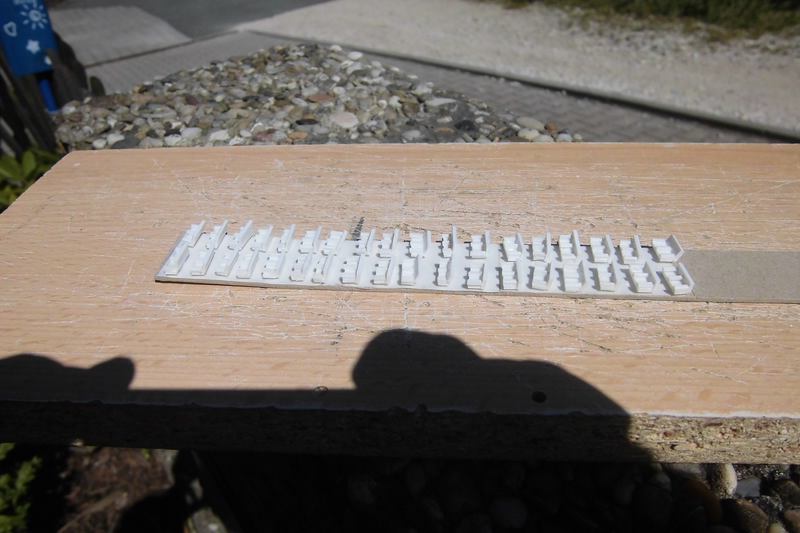

Fertigung Sitzreihen abgeschlossen

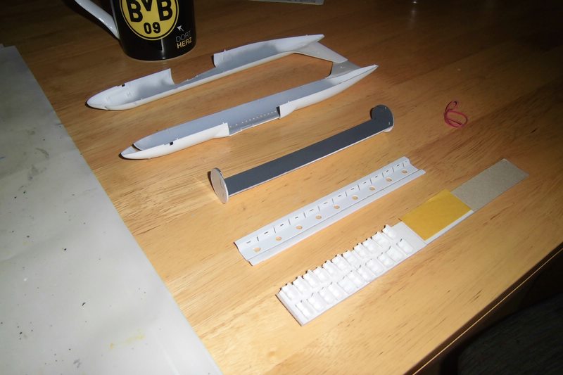

der Vater hat weiter getan und jetzt die Sitzreihen entsprechend fertiggestellt, so dass diese nun zur Lackierung vorbereitet sind.
Auch das "Innenleben" ist "grundlackiert" und für den Einbau soweit fertig. Hier und da vielleicht noch ein paar Details, aber geht hier ja mehr um den Gesamteindruck, denn Originalität. Zumal der A320 ohnehin anders bestuhlt ist, aber das wäre dann doch zu aufwendig gewesen.
Hier die Bilder dazu:
In Summe sind es übrigens 2 x 18 Sitzreihen, hat schon a wenig gedauert, bis die fertig waren ;)

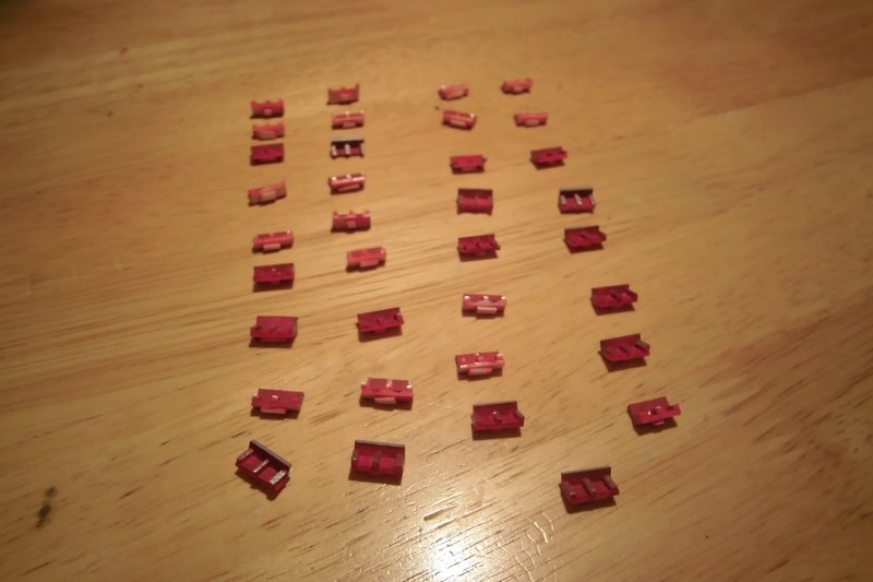

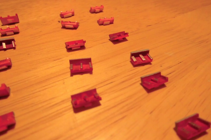

Sonntag, 18. September 2016, 17:41
Jetzt ist Farbe im Spiel
nun hat der Innenausbau auch hinsichtlich der Sitzreihen Farbe bekommen und selbige sind verbaut.
War recht aufwendig und ist im Ergebnis nicht meinen eigenen Ansprüchen genügend, aber im eingebauten Zustand sieht's halbwegs aus.
Die Gleichmäßigkeit ist nicht so wirklich gegeben, alle Sitze sehen irgendwie ein wenige anders aus, als ihre "Brüder" (für die Emanzipation: Schwestern) ;) ;) ;)
Nun ja, der Eindruck macht's und besser als leer allemal, zumal man durch die kleinen Fenster wahrscheinlich selbst bei Beleuchtung das nicht wahrnehmen kann.
Wenn ich mir so den weiteren Bau vorstelle, frage ich mich schon, wie ich's mit der Lackierung mache.
Eigentlich wollte ich ja zuerst den Rumpf fertig montieren und dann lackieren, damit man am Ende keine Übergänge sieht, allerdings sprüht mir dann ja die Farbe nach innen und die ganzen Fensterchen kann ich nicht von innen abkleben, da ja da jetzt der Innenausbau drin ist.
Und einzeln zustopfen (und wenn ja, womit?) ist ja auch keine "schnelle" Lösung, also wenn einer ne gute Idee hat, immer her damit!!!
