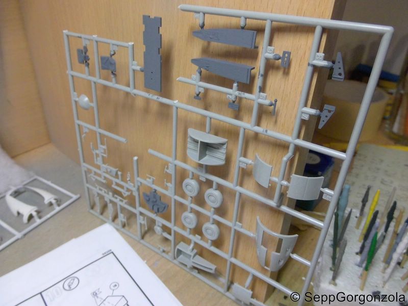

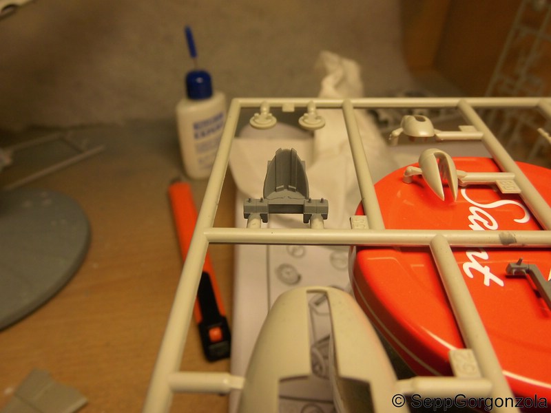

Me P.1099 B in 1:72 von Revell
Hey Leute :wink:
wollte eigentlich mit meinem nächsten Baubericht warten, aber irgendwie juckt es in den Fingern :pc:

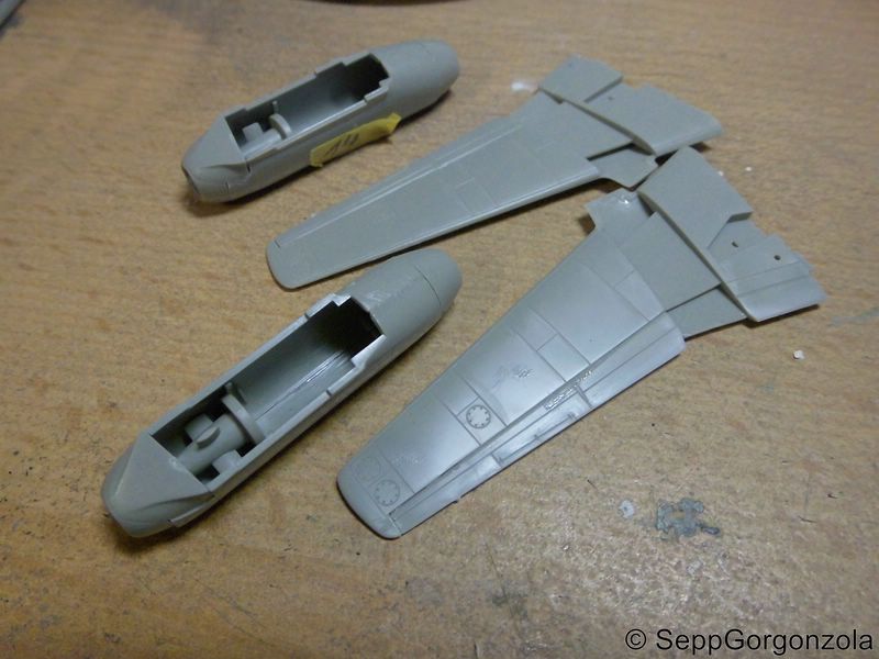

Nach der Mistel in 1:48 folgt nun wieder mal was kleines - die Me P.1099 von Revell:
Die 78 Teile sind sauber gespritzt und haben schöne versenkte Gravuren :)
Begonnen habe ich mit der Lackierung der Cockpitteile sowie der Rumpfhälften in Revell 77 (Staubgrau), Tragflächen und Triebwerke sind auch schon verklebt:
An den Triebwerken sind schon erste Spalten zu erkennen - ich werde wohl die Spachtelmasse brauchen... :bang:

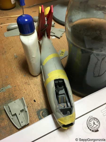

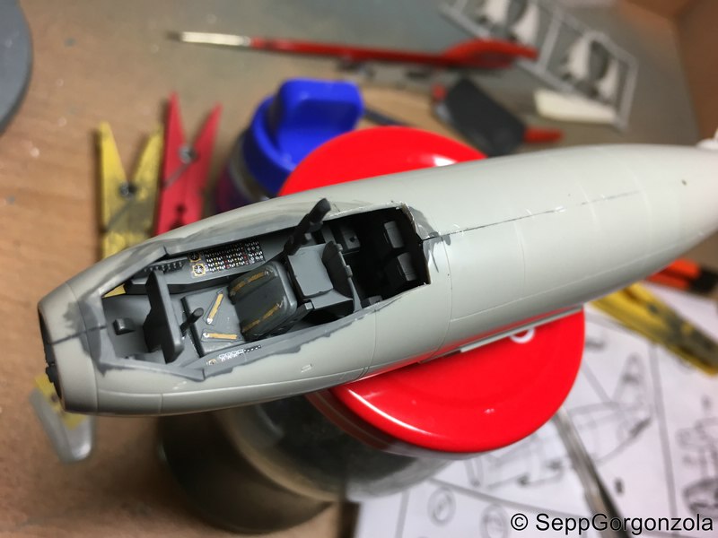

  • »SeppGorgonzola« ist der Autor dieses Themas
Beiträge: 2 132
Realname: Flo
Freitag, 16. September 2016, 20:55

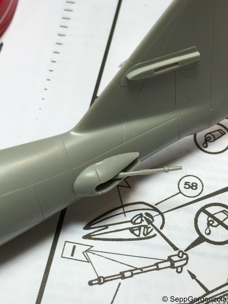

Hey Leute :wink:
es ging an der Me weiter - das Cockpit ist fertig:
Im nächsten Schritt habe ich die Heck-Bewaffnung an beiden Rumpfhälften angebracht sowie den Fahrwerkschacht vom Bug-Fahrwerk zusammengebaut:
Danach habe ich den Fahrwerkschacht (Heck) sowie das Cockpit eingeklebt und mit beiden Rumpfhälften verbunden:
Die Spachtelarbeit wird sich so wie es aussieht in Grenzen halten:
Lt. Anleitung sind 9 Gramm Gewicht vorgesehen damit der Vogel nicht auf seinem Hintern sitzt - ich pack lieber noch ein paar Gramm mehr drauf. Das Gewicht parke ich zwischen der Unterseite des Cockpits und der Oberseite des Bugfahrwerkschachts :)
Flo

Hallo Flo!
sehr schöne Arbeit bis jetzt vor allem das Cockpit :ok:
Grüße Bernd
Sonntag, 18. September 2016, 07:13
Hallo Flo!
sehr schöne Arbeit
+1
Cockpit sieht gut aus.

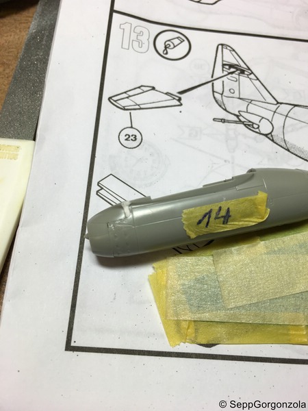

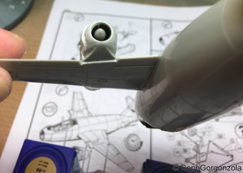

Beiträge: 2 132
Realname: Flo
Montag, 19. September 2016, 20:56
Hey Leute :wink:
heute habe ich die Triebwerke verschliffen und an die Flügel angebracht - ich muss wieder spachteln und schleifen :motz: :
Flo
Beiträge: 2 132
Realname: Flo

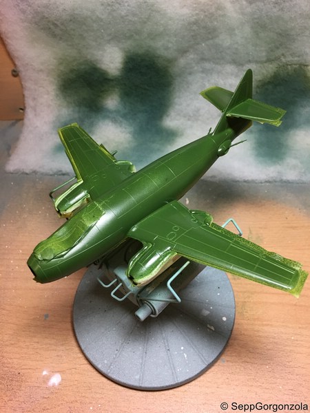

Samstag, 1. Oktober 2016, 21:45
Hallo Daniel & Norbert :wink:
es ging endlich mal wieder weiter - und aufwendig passt auf jeden Fall... :motz:
Heute Abend habe ich die Triebwerke verschliffen und die Kanzel maskiert:
Ob ich an den Triebwerken noch mal nacharbeiten muss wird die erste Schicht Lack zeigen.... ;(
Flo

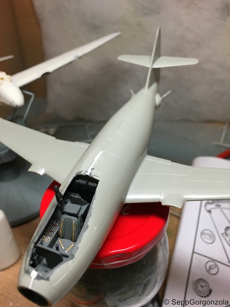

Beiträge: 2 132
Realname: Flo
Montag, 3. Oktober 2016, 11:48
Hey Leute :wink:
auf der Unterseite muss ich definitiv noch mal ran, das gefällt mir gar nicht :(
Auch der Stoß Flügel zu Rumpf muss verspachtelt werden. Dachte erst der Spalt ist nicht so groß, aber jetzt wo die Farbe drauf ist... :S
Flo
Beiträge: 1 363
Realname: Sven Modrzik
Wohnort: Ludwigsburg
Montag, 3. Oktober 2016, 12:04
Servus Flo,
bevor du jetzt mit Spachtelmasse eine Orgie beginnst, probiere mal die Spalten mit flüssigem Sekundenkleber zu schließen, den kannst du mit einem Draht gezielter aufbringen-ansnsten kommst du gut voran :respekt: -lG Sven
Beiträge: 235
Wohnort: Heilbronner Gegend
Montag, 3. Oktober 2016, 13:04
Ich hab für das Spachteln mit ein Heiß-Wachs-Spachtel-Gerät zugelegt (https://www.rai-ro.de/wachsspachtelgeraet-p-1.html)
- richtig genial, da sich das Wachs bestens mit einem scharfen Messer bzw. speziellem Schaber wieder entfernen bzw. zurecht 'schnitzen' lässt.... :) :)
Das Teil ist aber richtig mies teuer gewesen, dafür bietet es mit Zurüstteilen noch mehr Optionen...
Aber - es gibt doch immer wieder die billigen Laminat-Heiß-Spachtel-Geräte - das wäre doch eine echte Option?? :hey:
Ausprobieren wäre doch eine Option, da bei allen anderen Spachtelmassen und auch dem Sekundenkleber immer eine Schleiforgie folgt die alles im Umfeld abplättet - auch die gewünschten Strukturen...
Immer dran denken: Versuch macht kluch.... :thumbsup:
In der E-Bucht bereits ab 16,99 EUR....und über das Wachs anschließend ein Entfetter und anschließend dünn Grundierung - hat bisher bei mir meist gut gehalten, wird ja nicht belastet....
LG - Michael

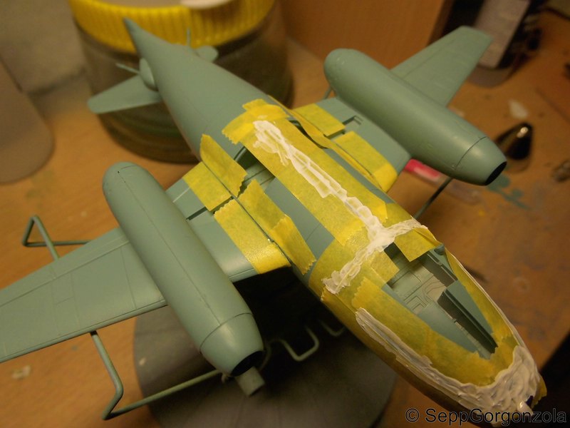

Beiträge: 2 132
Realname: Flo

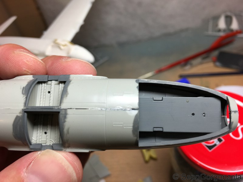

Montag, 3. Oktober 2016, 20:55
Hallo Michael :wink:
ist echt eine Überlegung wert, hab vorher noch nie von der Methode gehört :smilie:
Bei meiner Me hab ich (vorerst) noch zur guten alten Spachtelmasse und, wie von Sven empfohlen, Sekundenkleber gegriffen.
Die Bereiche um den Fahrwerkschacht mit Spachtelammse von Vallejo und den Bereich zwischen Flügel und Rumpf mit Sekundenkleber ausgefüllt (auf dem Bild leider nicht gut sichtbar).
Ich bin morgen auf das Ergebnis gespannt :party:
Flo
Beiträge: 2 132
Realname: Flo
Donnerstag, 6. Oktober 2016, 21:43
Hallo Jochen :wink:
genau das macht doch den Modellbau aus oder? :D
Mittlerweile habe ich das Tape entfernt und die Nähte glatt geschliffen. Am Wochenende werde ich noch mal mit der Gun drüber gehen - ich hoffe es passt dann :pfeif:
Die Methode mit dem Sekundenkleber ist nicht ganz optimal Sven.
Mir ist etwas Sekundenkleber unter das Tape gelaufen (siehe Fotos) - das ist nun leider angeklebt. Egal, abgeschliffen und weiter geht's :!!
Ich denke mit Spachtelmasse oder der Heißklebe-Methode von Michael wäre hier auch eine Alternativlösung möglich.
Flo

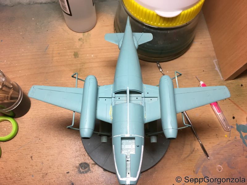

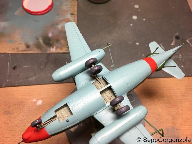

Beiträge: 2 132
Realname: Flo
Sonntag, 9. Oktober 2016, 14:47
Schönen Sonntag allen miteinander :wink:
mittlerweile sieht die Me etwas besser aus - 100% ist es jedoch nicht :motz:
Dafür bleibt beim nächsten Modell noch etwas Lust nach oben :abhau:
Die Unterseite ist fertig lackiert, später wird dann noch abgeklebt :D
Flo
Beiträge: 805
Wohnort: Schleiden (Eifel)
Montag, 10. Oktober 2016, 06:42
Guten Morgen Florian,
mach dir nichts draus. :trost:
Wenn die Decals drauf sind und etwas Washing aufgetragen ist, sieht man das wahrscheinlich nicht mehr. :ok:
Das hast du doch noch ganz gut gerettet bekommen!
Viele Grüße :wink:

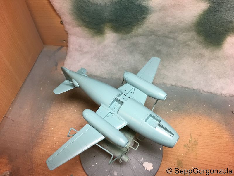

Samstag, 15. Oktober 2016, 16:52
Hey Leute :wink:
es ging an der Me weiter. Gestern habe ich die Unterseite abgeklebt:
und danach kam eine erste Schicht RLM 82 von Vallejo
Darauf folgte dann heute die zweite Schicht. Vielleicht schaffe ich es heute noch das Tarnmuster abzukleben :rolleyes:
Flo

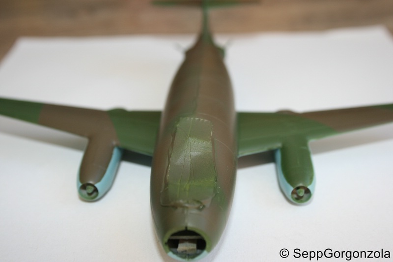

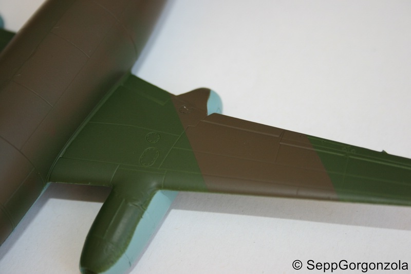

Beiträge: 2 132
Realname: Flo
Sonntag, 16. Oktober 2016, 13:50
Ich habe gestern noch das Tarnschema mit RLM 81 angebracht. Auch hier habe ich Farbe von Vallejo verwendet :D
Leider sieht man den Kontrast der beiden Farben nicht wirklich :nixweis:
Am Rumpf habe ich versucht beide Farbtöne zu mischen :S - kann mich ja immer noch mit einer "What If" Tarnung rausmogeln :abhau:
Als nächstes kommen das Fahrwerk sowie die Fahrwerkschächte dran :)

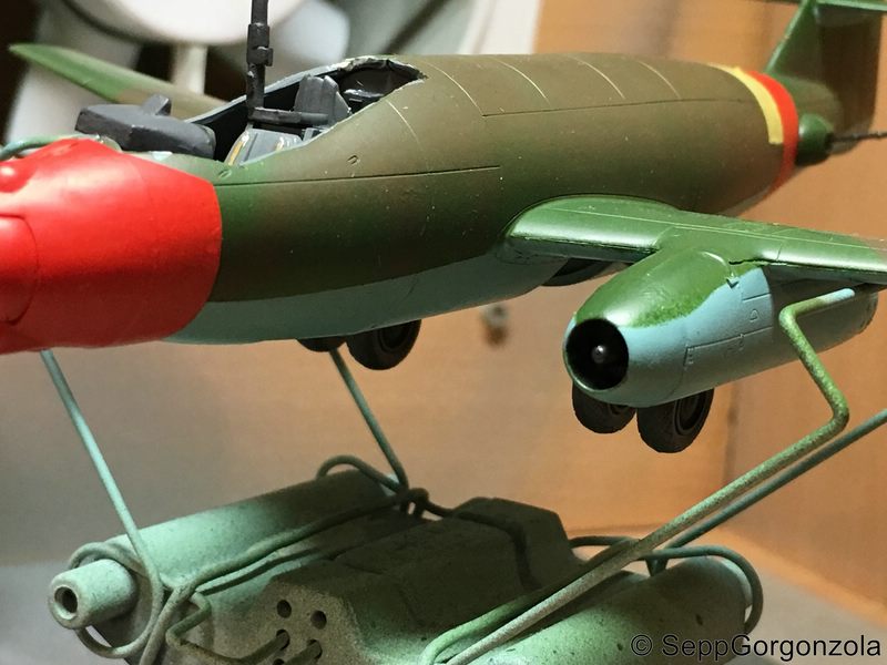

Nicht das Ihr meint hier geht nix weiter :!!
Mittlerweile ist die Nase dran und das Rumpfband lackiert - da muss ich aber glaub ich noch mal mit rot drüber :pfeif:
Das Fahrwerk hab ich auch angebracht, hoffentlich reicht das Gewicht aus... ;(
Die Fahrwerksklappen und ein paar kleine Anbauteile fehlen noch, dann geht es wieder in die Lackiererei für die erste Schicht Glanzlack :)
