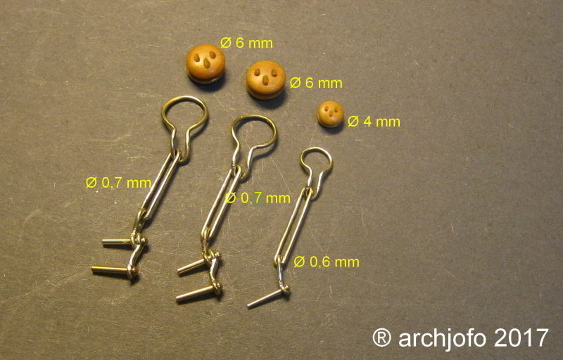

Die Jungfern bzw. Püttingseisen für die Pardunen an den Besanrüsten werden in der Monographie in den Planzeichnungen zur La Créole von J. Broudriot wie auch auf dem Originalplan (Atlas du Génie Maritime) im Maßstab 1:48 mit 3,4 mm Durchmesser angegeben. In den Takelplänen der Monographie sind diese jedoch nur mit 2,8 mm Durchmesser aufgeführt. Nachdem die Jungfern für die Pardunen in der Folge beim Fockmast größer und beim Hauptmast noch größer werden, erscheint mir die kleinere Variante mit 2,8 mm Durchmesser für die Besanmastrüste somit die korrekte Ausführungsart. Diese habe ich in einen Ausschnitt aus dem Originalplan eingetragen.
Auch bei der Herstellung der Püttingseisen ging es ein wenig weiter, so liegen die nächsten Beschläge für die backbordseitigen Hauptmastrüsten zur Montage bereit. Sie müssen nur noch brüniert werden.
Fortsetzung folgt …

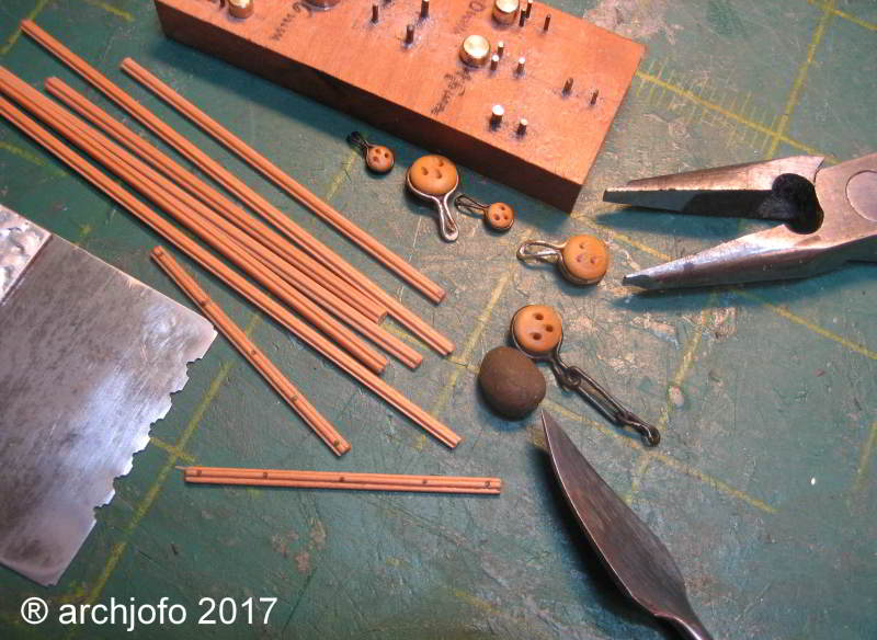

Die vollständige Ausstattung der Rüsten für die französische Korvette kommt mit dem Befestigen der profilierten Deckleisten zum Abschluss.
Die Profilierung der Deckleisten erfolgte in der bewährten Art und Weise mit einer dafür hergerichteten Ziehklinge. Die Verdübelung der Leisten wird mit Möbelwachs in Ø 0,5 mm-Bohrungen imitiert, wie auf dem folgenden Foto zu sehen ist.
Auf diesem Foto ist die auch bereits erwähnte Flachzange zum Richten der Püttingseisen
abgebildet. Damit komme ich zwischenzeitlich sehr gut zu recht.

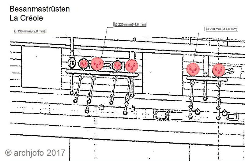

Wie auch bereits darauf hingewiesen, erfolgt die Anfertigung der Püttingseisen individuell, da die Rüsteisen je nach Lage an der Bordwand einen anderen Winkel und somit unterschiedliche Längen aufweisen. Diese Winkel entnehme ich dem Plan von J. Boudriot, in der Hoffnung, dass diese auch dem späteren Wantenverlauf entsprechen.

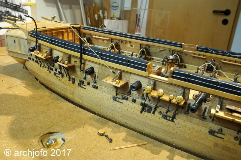

Auf dem nächsten Bild ist die bereits fertiggestellte backbordseitige Besanmastrüste zu sehen sowie die begonnene Rüste des Hauptmastes.
Interessant ist dabei darauf hinzuweisen, dass die kleineren Jungfern für die Pardunen vorgesehen sind.

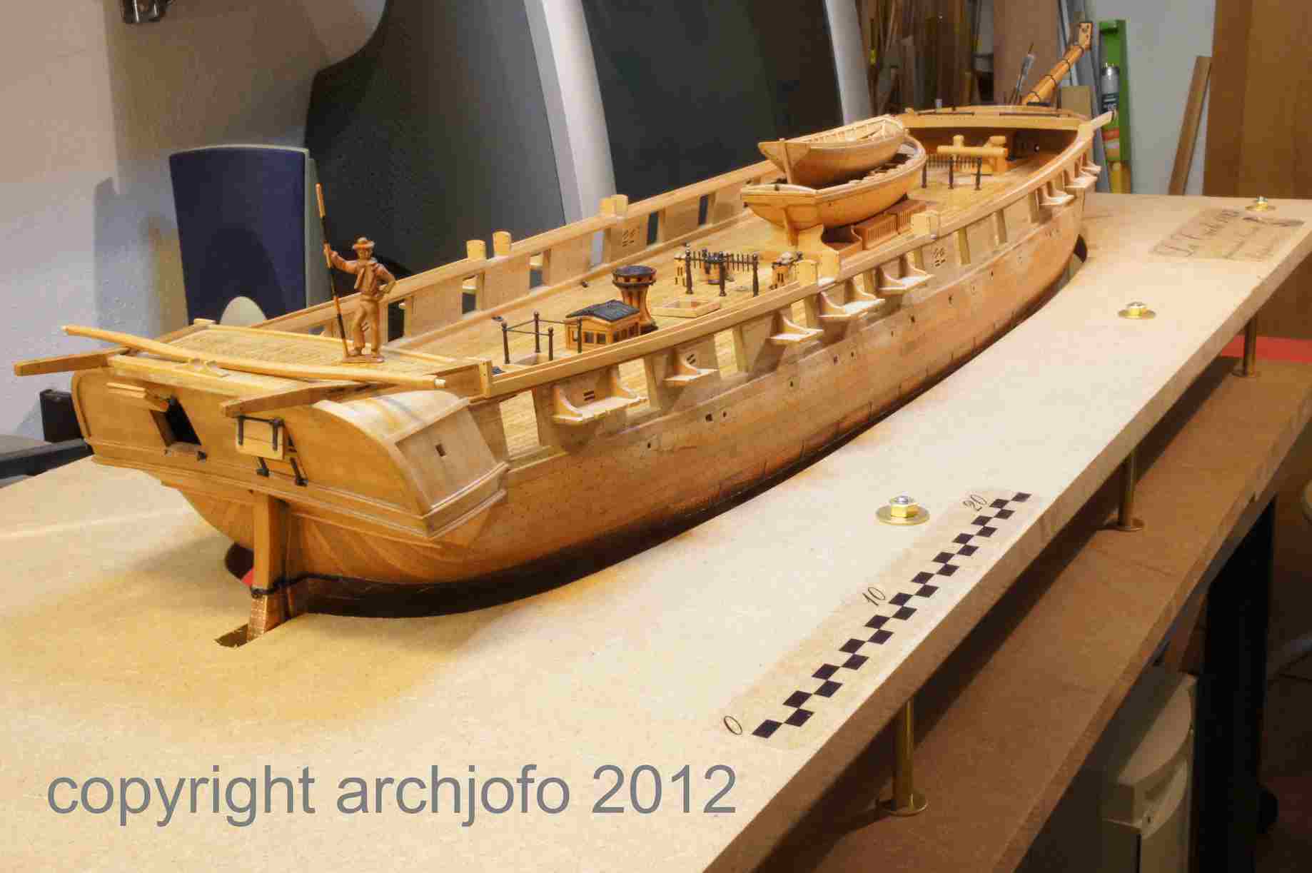

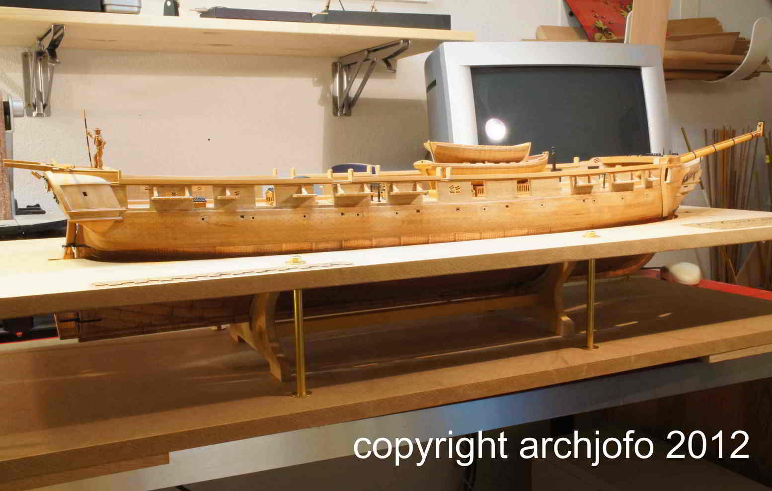

Ist mal wieder klasse geworden! :ok: Was hast du eigentlich als "Ständerwerk" für dein Schiff? Weil ich da bein dem einen Foto eine Schraubmutter sehe...

@Johann
@LittleSmiet
Hallo Rene,
diesen Arbeitsständer baute ich mir, damit ich insbesondere an den Außenbordwänden die ganzen Beschläge anbringen konnte.
Diese umlaufende Arbeitsplattform bietet viele Vorteile. Man kann sich beim Arbeiten z. B. Bohren darauf abstützen, Werkzeuge und Kleinteile ablegen,
und zudem schützt es das Modell. Dieser Ständer hat mir bisher sehr gute Dienste geleistet.

2 592
Sonntag, 8. Januar 2017, 23:42
ist halt ALLES höchst professionel in Deiner Werft.
kann man nur staunen... :cracy:
der Franz :abhau:

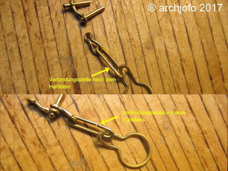

Wie bisher bereits mehrfach thematisiert, bedarf die Verbindungsstelle der Rüsteisen einer besonderen Behandlung.
Insofern ist dabei Folgendes zu empfehlen:
Die beiden zu verlötenden Enden des Messingdrahtes sind schräg, etwa im 45° - Winkel, abzuschneiden, wie auf dem Bild dargestellt, und so zum Löten vorzubereiten. Zum Löten verwende ich Hartlötpaste. Nach vielen Fehlversuchen und einigem Messingschott gelingen mir mittlerweile schon ganz ansehnliche Verbindungen.
Da ich den Einbau der Püttingseisen für die Rüsten in absehbarer Zeit zum Abschluss bringen werde, bereite ich mich Schritt für Schritt auf die nächste Bauphase vor.
