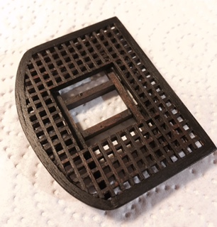

Untermast
habe mit diesem begonnen. Dass heisst schön verjüngt und ockergelb gestrichen. Schwarze Seile drumrum gewickelt und den oberen Bereich erstellt.
Nun Frage ich mich ob ich den Boden (Gitter) so hell lassen soll? Die meisten streichen alles schwarz. Leider liefert AOTS Bounty keine Daten. Was würdet Ihr machen?

Um Deine gestellte Frage auch mal zu beantworten: Üblicherweise waren die Marsen tatsächlich dunkel bzw. schwarz gestrichen. Sieh mal als Beispielhier , allerdings ist dies natürlich ein Nachbau (...gewesen ;( :( :heul: ...). Natürlich kannst Du, Deiner künstlerischen Freiheit folgend, aus Kontrastgründen die Grätings hell lassen ;) . Aber historisch korrekter wären sie wohl dunkel.
Schöne Grüße und schönes Modell baust Du da... :respekt:
Dienstag, 17. Januar 2017, 13:04
Hey drake,
vielen Dank für deine Antwort. Das sind ja schmucke Bilder die du da hast. Ist das die Bounty aus dem Film?
Also dann werde ich die Marsen dunkel beizen. :ok:

Mastmarse
gebeizt! :D

wenn ich mich recht erinnere waren das aber keine Gitter, sondern parallel verlaufende Balken,
schau Dir mal die Bilder an, die Chris von der Bounty gemacht hat.
Dunkel gebeizt waren die :!:

Donnerstag, 19. Januar 2017, 12:04
Hey frajo,
da hast du recht. Würde mir auch einiges erleichtern, ist ja leichter. :ok:
Musste sogar extra nochmals ein paar einzelne Gitterelemente bestellen damit ich die Marsen fertigen konnte.
Warum ich ein Gitter verwende aus Holz? Laut McKay sah das so aus. ;) Kann ich gerne heute Abend fotografieren ;)
Und bei den Bildern handelt es sich um einen Nachbau, hier wurde einiges weggelassen. Ein Bsp.: Der Flaggenschrank :verrückt:

Ich glaube Dir ja, ich kenne das Buch nicht, nur die Bilder des Nachbaus,
bin natürlich davon ausgegangen, dass der Nachbau authentisch ist.
Hab ich mich wohl getäuscht.

stimme illumi zu die Marse entspricht der Abb.im Buch Aots!
Die von Chris gezeigeten Bilder der Bounty enthält eine andere Version,ich persönlich finde die aus den Buch die ansprechendere.
Diese werde auch ich verwenden.

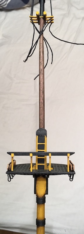

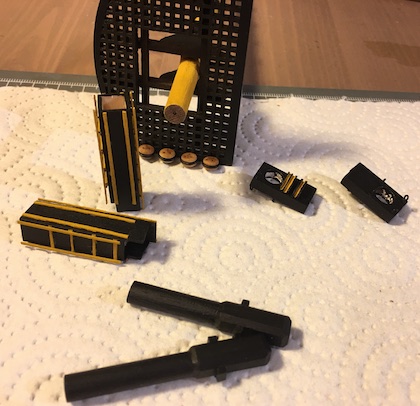

Grossmast / Fockmast
Das Wochenende konnte ich nutzen um die beiden Masten fast fertig herzustellen. Kleine Verbesserungsmassnahmen liegen noch an (Farbe, Klebereste etc.)
Hätte nicht gedacht das so ein Mast soviel teile bzw. Arbeit beinhaltet.
Wie ihr seht geht der schwarze Teil vom Obermast nur ein Stück, den anderen Teil habe ich danach aufgesetzt. Ging so leichter. Habe leider noch keine Minidrehbank. Somit musste ich die Masten anders verjüngen.
Das Geländer habe ich auch aufgesetzt und festgeklebt. Mal sehen ob es bis zur Gesamtmontage am Schiff hält :thumbsup:
Wie gesagt, kleine Verbesserungen noch und dann kommt schon die Takelage...
Ach um Verwirrung oder so vorzubeugen, der Grossmast hat eine Neigung von 3°oder bissle mehr, der Fockmast eine nicht sichtbare -1°. Ist wichtig für die Montage auf dem Schiff, irgendwie sind die Masten immer schräg angebracht. Kenne mich da auch nicht aus. ?(

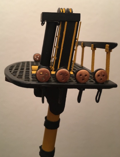

Grossmast / Fockmast - Teil 2
Musste mich am Wocheende überreden meine Ockergelbe Farbe zu draken. Schliesslich sind die Bordwände und andere Teile auch leicht beölt worden :)
Und da sieht es ja komisch aus wenn die Masten strahlen und alles andere benutzt aussieht.. :!! Hatte aber Schiss wegen der hellen Farbe...
Habe mir sehr viel bei euch abgeguggt 8o , das ist dabei rausgekommen

Mittwoch, 1. Februar 2017, 10:26
Guten Morgen,
das sieht doch sehr gut aus, sehr authentisch...
