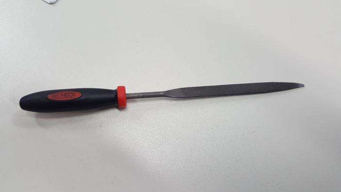

Ich hab mir einen kleinen Handbohrer und kleine Feilen zugelegt:
Und hab angefangen alle ~500? Fenster aufzubohren und rechteckig zu feilen.

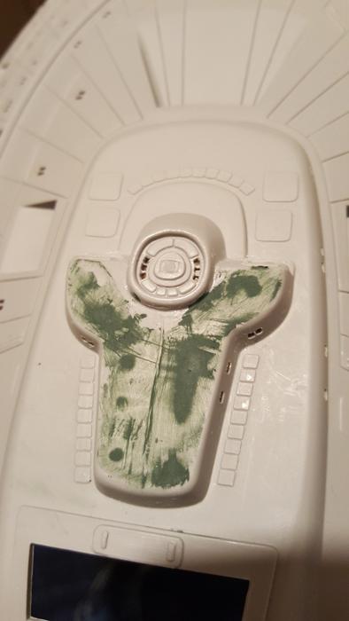

Ich habe die Aufbauten auf der Brücke weggefeilt um die PE Teile dort anzubringen und schon fehlende Fenster seitlich an der Brücke angebacht so wie auch oben drauf die 2x 3 Fenster noch gebohrt. Nach dem Abfeilen der Brückendetails habe ich aber bemerkt, dass das Plastik an einiges Stellen dadurch sehr dünn und lichtdurchlässig geworden ist, weshalb ich dann innen mit Plasto nachgespachtelt habe.
Der Plasto hat allerdings das sehr dünne Plastik etwas angelöst und die dünnen Stellen außen dann leicht nach innen gezogen, weshalb ich dann außen noch mal mit "liquid green stuff" das ganze ausgeglichen habe:
Auf dem Bild sieht man auch schon die vorher noch fehlenden Fenster auf dem Deck unter der Brücke.

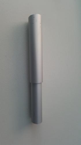

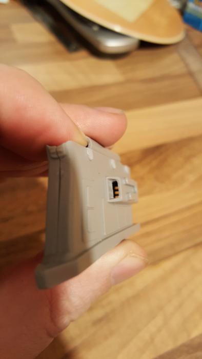

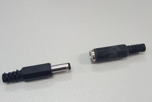

Was ich mir schon mal noch zurgelegt habe, ist ein 10mm Alu-Rohl für als Fuß, durch den ich auch das Stromkabel legen kann. Am Modell und unten am Fuß werde ich ein 8mm Alu-Rohr befestigen das genau exakt in der 10er Rohr reingleitet. Ich habe einen 2-poligen Stecker, den ich im 10er Rohr versenken werde und eine dazu passende Buchse die in das 8er Rohr passt und somit beim zusammen stecken der Rohre auch gleichzeitig den Strom anschließt.
Auf dem letzten Bild ist der Stecker natürlich noch nicht weit genug versenkt... nur damit man ihn überhaupt noch sieht.

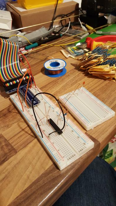

Mein IC (MAX7221CNG+) ist gekommen und mit ihm auch schon LEDs, die sich allerdings als viel zu schwach herausgestellt haben. Eine stärkere Variant ist aber schon bestellt. Mit dem Chip kann ich bis zu 64 LEDs steuern, d.h. pro Phaserbank könnte ich 32 LEDs verbauen. Bei den neuen LEDs werde ich mich hier auch mal an SMD LEDs ran wagen.
Aktuell wehrt sich der Raspberry aber noch gegen die Steuerung... irgendetwas fehlt mir hier hoch bei der Luma.LED_Matrix Library.

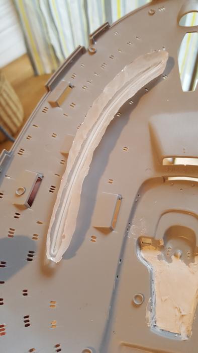

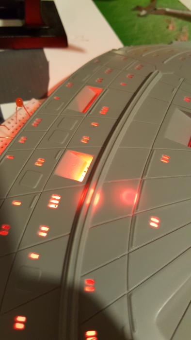

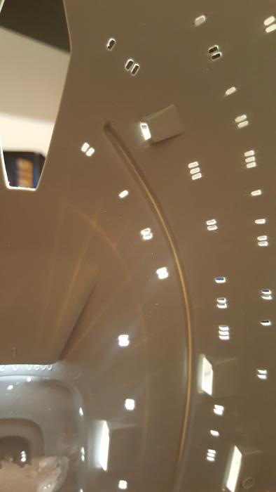

Nach ersten Versuchen an der Animation der Phaserbank weiterzuarbeiten, die daran scheiterten, dass ich keine LEDs hatte die durch das Plastik ausreichend durchscheinen konnten, hab ich mir dann LEDs mit ca. 21 cd zugelegt und hab in der Nut unter der Phaserbank mit einer Feile ein paar Schichten abgetragen, bis man beim Blick gegen Licht, in der Mitte der Nut schon etwas Licht durchscheinen gesehen hat.
Mit der orangenen LED darunter sieht das nun so aus

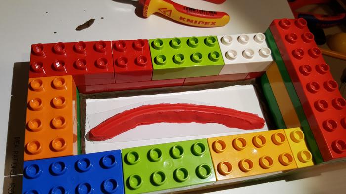

Also hab ich mich für folgende Lösung entschieden: Mit Silikon eine Positivform von der "Nutfüllung" gießen und mit dieser dann eine Negativform herstellen, die ich dann mit Epoxy gieße. Das Ergebnis kann ich dann aufbohren und LEDs einsetzen auf die Untertassensektion aufhalten und wenn alles ok ist einkleben.
So bin ich vorgegangen: Ich hab mir erst ne Umrandung mit Knete gebaut
und hab dann eine Positivform gegossen
Das kam dabei heraus

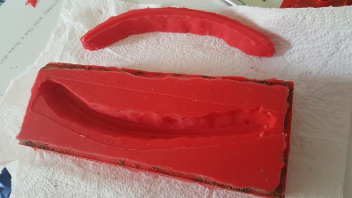

Dann hier wieder einen Rahmen drum gebaut und Trennmittel drauf (Bisher mein erstes mal, dass ich Trennmittel benutzt/gebraucht hab). Bei diesem Schritt hatte ich etwas Angst denn leider hatte ich ein Silikon mit einer Shorehärte von nur 20, was zur Folge hatte, dass das Teil sehr wabbelig war. Daran hatte ich vorher gar nicht gedacht. Meine Angst war, dass ich es beim Abgießen nicht ganz "spannungsfrei" ablege und somit später die Krümmung stärker ist als im Modell. Daher habe ich den Silikon Guss in die Nut vom Modell gelegt um sicherzustellen, dass es die korrekte Krümmung hat. Dann habe ich ein zurecht geschnittenes Stück Styrol mit Sekundenkleber draufgeklebt... ist nicht die stärkste Verbindung, hat aber für meine Zwecke gereicht. Und dann hab ich das Silikonteil inkl. dem Styrolstreifen in den Gussrahmen gelegt.
Und wieder mit Silikon aufgefüllt
Nach vorsichtigem Herauspulen der Positivform hatte ich endlich meine Negativform
Und hier der Guss mit Epoxy
Hier muss ich jetzt nur mal noch etwas dran arbeiten, da das gegossene Teil sehr nahe an den großen Fenstern ist... dort werde ich ein Teil wegschleifen müssen, damit hier ausreichend Licht ans Fenster kommt. Ich werde jetzt noch schauen, dass ich mir noch eine Platine erstelle, die ich dann auf dem Epoxy aufmontieren kann und die LEDs damit gleich verschalten kann. Dar wird mir einiges an Kabelsalat ersparen.

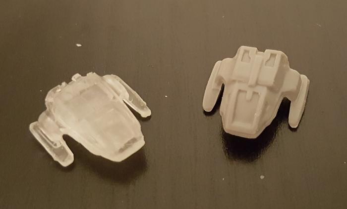

Ansonst hab ich mir mal noch ein paar Shuttles nachgegossen, wo ich doch gerade Silikon und Epoxy da hatte. :lol:
Das mit dem Anmalen war mal nur ein Versuch, das ist noch weit ausbaufähig... auch einfach schon mal das Nutzen der Airbrush wird da ein wesentlich besseres Ergebnis bringen.
