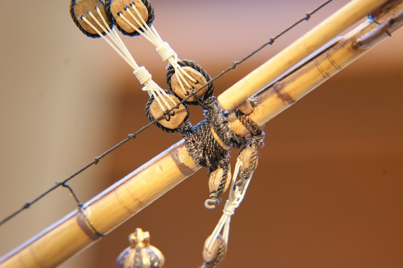

Hallo alle zusammen,
gleich vorweg, ich war eigentlich nie weg, aber hatte einfach keine Zeit mich um mein Schiff zu kümmern. Nun aber ist meine Modellbauwerkstatt fertig und ich kann mich wieder ausgiebig meinem eigentlichen Hobby widmen, dem Bier...... ach nee, falsches Forum, dem Modellbau natürlich 8o . Nach so langer Zeit kommt also ein klitzekleines Update.
Ich habe mich mit den Besanstagen befasst und einen Doppelblock an den Mast angeschlagen. Zu Sicherung der Wuhling um den Mast habe ich einen Draht gebogen und als "Krampe", man möge meinen unsachgemäßen Terminus verzeihen, zur Sicherung angebracht und mit mattem schwarzen Lack überzogen, ist auf dem Bild noch nicht trocken.
Ich hoffe Euch wieder als zahlreiche Zaungäste begrüßen zu dürfen.
LG Steffen

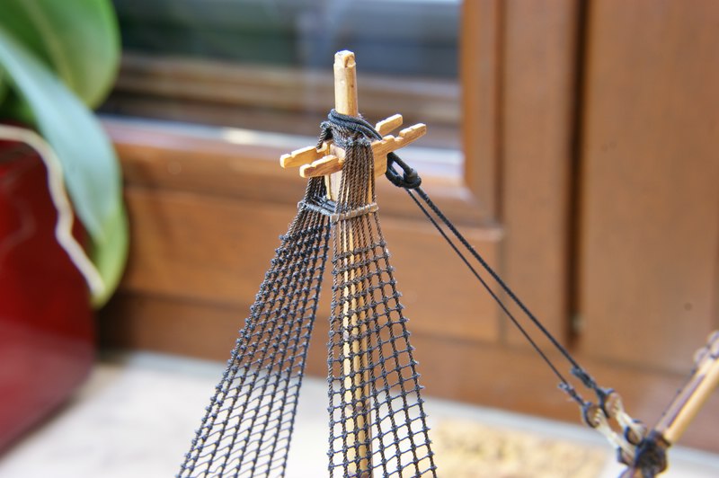

Vor einer ganzen Weile wollte ich in Höhe der Mastbacken eine Verdrillung der Wanten anbringen, allerdings hatte ich die zu tief angesetzt.
Damit mir aber die Schnur nicht ständig nach oben rutscht (da wirkt die Schwerkraft mal nicht :verrückt: ), musste ich mir etwas einfallen lassen.
Zunächst habe ich aus einem dünnen Streifen Karton eine Hilfslattung auf die Wanten geklebt um das Seil für die Verdrillung daran zu befestigen. Das ist zwar nicht Original, hat aber den gewünschten Erfolg gebracht.
Die Verdrillung selbst war dann nicht mehr so schwierig, allerdings ziemlich fummelig. Am Ende habe ich nun alle drei Masten fertig, stellvertretend für die Drei hier nur der Vormast.
Erster Versuch :( verworfen
Zweiter Versuch :D so ist es schon besser
Momentan bin ich am Bau der Hahnepoten, wofür ich gerade Spinnenjuffern mache. Die sind aber noch nicht fertig und werden demnächst gezeigt.
Einen schönen Abend.
Steffen
343
Mittwoch, 10. Mai 2017, 22:42
Nabend Steffen! :wink:
Ist sehr schön geworden, Deine Verdrillung :ok: :respekt: . Und: Deine "Hilfskonstruktion" mit dem Pappstreifenlatten entspricht sogar der originalen Bauart. Statt Deinen Latten befand sich dort nämlich die sogenannte "Wurst" auf beiden Seiten, an denen setzten die Verdrillungen an. Also tatsächlich so, wie Du es umgesetzt hast. In echt wären sie sonst ebenso immer nach oben weggerutscht. Deren eigentliche Aufgabe war aber auch der Ansatzpunkt der Püttingwanten, die rauf zur Mars führten und die wiederum oben an den Jungfernpüttingeisen der Stengewanten befestigt waren.
Auf dem einen Bild sieht es allerdings so aus, als ob Du diese sehr hoch angebracht hast (Vormast), Das könnte -je nachdem, wie breit die darüberliegende Mars ist- zu einem sehr ungünstigen Winkel für die Püttingwanten führen, nämlich so, dass in der Konsequenz die Seeleute sehr schräg und in Rückenlage dort rauf müssten, wollten sie auf die Mars gelangen. Aber das kann auch auf den Bildern nur täuschen. Im allgemeinen lagen die "Würste"/ Verdrillungen ungefähr auf Höhe der Untersegelrahen, damit beim Anbrassen (drehen um die Mastachse) möglichst viel Platz dafür war. Kommt das bei Dir ungefähr hin?
344
Donnerstag, 11. Mai 2017, 08:46
Hallo Chris,
erstmal danke für die Info, da bin ich ja froh etwas intuitiv richtig gemacht zu haben.
Was die Höhe betrifft hast Du wahrscheinlich recht, die "Würschte" sind wohl etwas zu hoch angesetzt. So´n Seemann soll ja teils über akrobatische Fähigkeiten verfügen :hey: , aber ich bezweifel, dass der von dort aus auf die Mars kommt.
Daher habe ich probehalber die ersten Leinen für die Püttingwanten gesetzt, aber so, dass es harmonisch wirkt, also weiter unten angelascht.
Hier auch mal wieder gut der Unterschied zwischen morope-Garn und meinen braunen Wandtauen zu erkennen. Das Stag ist morope , Wandtaue von Modellbau-Takelgarn .
Das angenehme an den Wandtauen ist, dass sie sich nicht so leicht "entdrillen", wie man das von morope gewohnt ist, da benötigt man nicht zwingend einen Knoten am Ende als Stopper.
Schönne Tag Euch allen
LG Steffen
