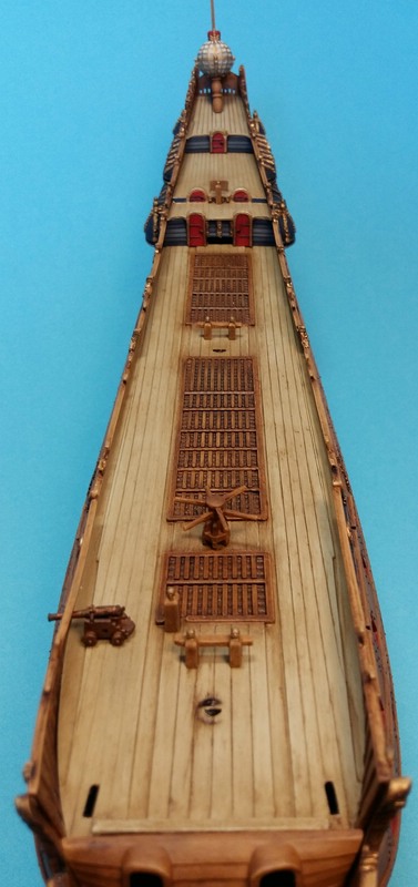

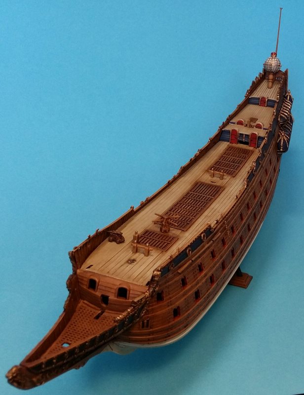

Dienstag, 18. April 2017, 21:18
Da diese Art von Modellbau nicht mein Metier ist, kann ich nicht mitreden.
Aber ich kann feststellen, dass es sehr gut aussieht.
:respekt: :respekt: :respekt:
Dienstag, 18. April 2017, 21:33
Ohne Worte,
klasse Dirk, das kommt dem Original schon sehr nahe.
Dienstag, 18. April 2017, 22:00
Servus Dirk, :wink:
1A :ok:
Grüße,
Yogibär
:ahoi:

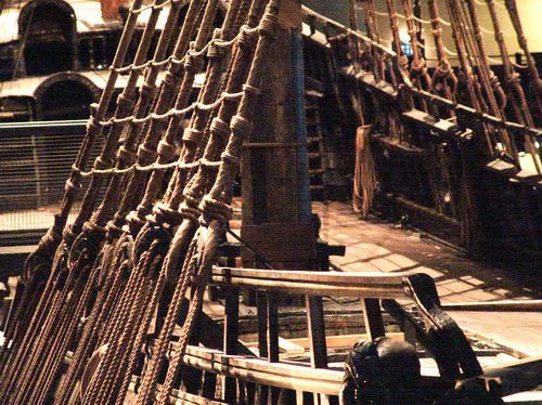

Fragen eines mitdenkenden Bastlers:
Hatte die Wasa überhaupt Nagelbänke oder nicht eher diese Kreuzklampen? Von denen gibt es welche bei Heller für die Phenix, die für das Modell viel zu groß sind, und welche von mir, die ich selbst gebaut und abgegossen habe. Compris?
Woher genau sind die Ätzteile?
Ich rate dringend zu Holzmasten, zumindest ab der Marsstenge. Staubentwicklung lässt sich durch Verwendung einer Ziehklinge vielleicht reduzieren.

Tja.... nach durchforsten meines Bildmaterials der Originalen Vasa, habe ich ein paar Fotos gefunden die Nagelbänke zeigen. Aber richtig viele habe ich nicht gefunden. Guckst du...:
Wie dem auch sei...... ich werde trotzdem Nagelbänke setzen.... wenn auch nicht immer dem Originalen Vorbild entsprechend. Hauptsache ich kann eine Vernünftige, Nachvollziehbare Takelung machen und belegen.

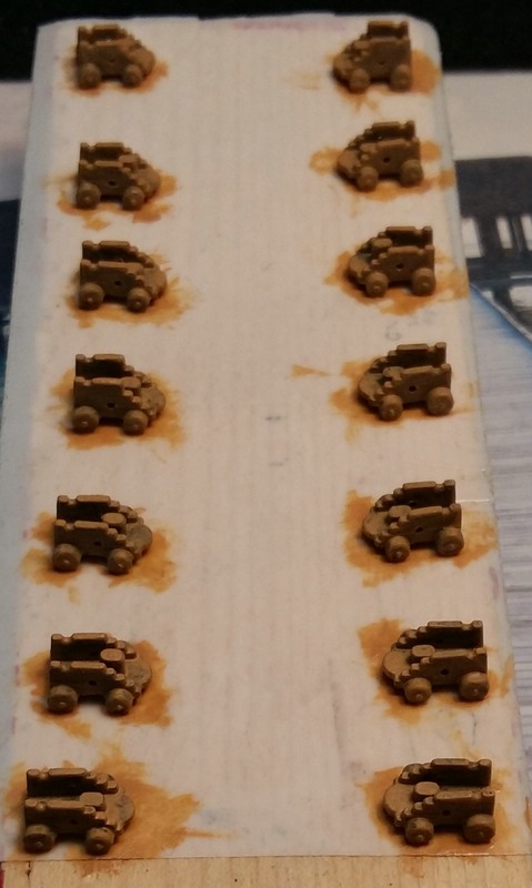

In der letzten Woche habe ich weiter an Lafetten, Kanonenrohren und Stückpfortendeckeln gearbeitet......:
Die Halbkanonen und die kleineren Deckskanonenrohre sind allesamt entgratet, gebohrt und haben ihren ersten Grundanstrich mit Revell Bronze erhalten. Der zweite Anstrich erfolgt wieder mit der Revell Bronze, der ich ein Tröpfchen Schwarz beimenge. Anschliessend bekommen sie noch eine Behandlung mit grüner Ölfarbe.......:
Weiterhin habe ich die Lafetten auch alle entgratet und gebohrt (für das Brooktau) und auch sie haben einen erste Schicht Farbe erhalten. Aber da muss ich noch mal drüber...... bevor ich mit Ölfarbe dabei gehe.........:
Tja...... und so hätte ich die Lafetten gerne, wenn sie mal fertig sind. Allerdings weiß ich auch, das sich das nicht genauso umsetzen lässt.......:
Mal sehen, was sich da noch machen lässt....... auch was die Kanonentakelung betrifft. Diese Woche werde ich auf jeden Fall mit den genannten Teilen weitermachen und denke, das ich ab nächste Woche mit dem Zusammenbau starten kann.

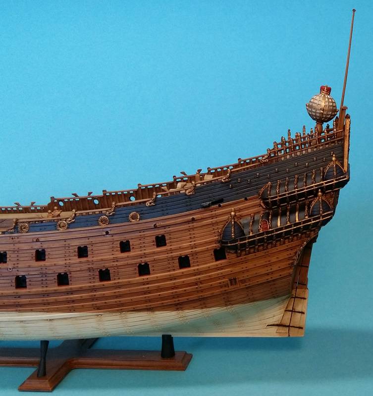

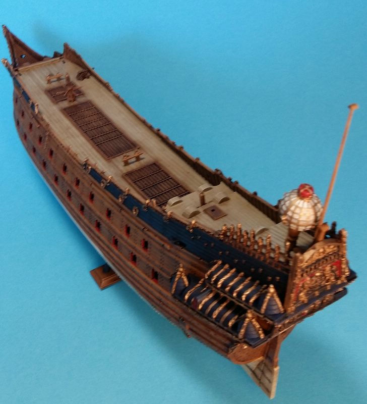

Hier gibt es wieder den ein oder anderen Fortschritt zu vermelden. Da der Rumpf nun trocken genug war, konnte ich die ersten Teile.... Decks, Schotten und "Türmchen" verbauen. Die Türmchen erwiesen sich als recht widerspenstig gegen den Einbau und mussten massiv bearbeitet werden. So sieht das jetzt aus....:
Die "Hecklaterne" Und der Flaggenstock sind noch nicht verklebt, da ich an die Innenseite des Heckspiegels noch mal bei muss. Bei dem Bausatz ist da alles "glatt" aber in meinem Buch wird da eine Art ...... wie soll ich es nennen?.....Gerüst gezeigt das ich noch herstellen möchte. Aber dazu komme ich noch genauer an anderer Stelle. Geduld bitte.
Die Decks, die Schoten und diverses Kleinteile habe ich auch verbaut.....guckst du.....:
Das vordere Schott und die Gräting sind "nur" gestellt und noch nicht geklebt, weil die auch noch bearbeiten möchte....:
Wie man vielleicht sieht, habe ich mal ein..... "Kanönchen" probegestellt..... dabei ist mir aufgefallen.... leider zu spät... :bang: ..... das die Lafetten alle unterschiedliche höhen haben. Die muss ich dann beim verbauen noch sortieren..... :motz: Mist!
Als nächstes werde ich die Kanonen Fertigstellen und dann an bestimmte Details wie Niedergänge und Belegstellen bauen, die im Bausatz nicht enthalten sind.

Steffen.......: Hast Du die Laterne mit Kristal Clear bearbeitet?
Nein..... einfach "nur" bemalt und mit Ölfarbe bearbeitet. In den sehr flachen Mulden wirkt das Kristal Clear nicht. Bin mir aber nicht wirklich sicher, ob ich die überdimensionierte Laterne überhaupt verbaue. Mal sehen...... :idee:
Wieder einen Schritt weiter. Die Halbkanonen (unter Deck) sind an Ort und Stelle. Sieht doch gleich besser aus....oder? Guckst du.......:
Ach ja.... die Masten sind nur zur Vorbereitung und Anpassung gesteckt. Jetzt geht es weiter mit den Kanonen an Deck........
....beim nächsten mal. :grins:
Gruß, Dirk. :ok:
Lass sie besser weg. Du hast sie zwar super bemalt, aber das Teil habe ich so in der Form am Original nicht gesehen.

Wenn ich es richtig verstanden habe dann weiß, inklusive des Wasamuseums, bis heute keiner genau wie die Laterne wirklich aussah ...
deswegen auch nichts auf der Wasa, den dortigen Modellen, beim Mondfeld-Modell oder auch nicht im Revellkit ... im Zweifel also lieber leer lassen ...
Es wird aber davon ausgegangen, daß sie wahrscheinlich wie eine ganz normale niederländische Laterne außen hinten oben war ...
Hier in diesem Link gibts Seite 40 bis 46 eine interessante Diskussion und Bau einer wahrscheinlichen Laterne der Vasa:
https://www.segelschiffsmodellbau.com/t1…Vasa-in-39.html
Eine Lösung die mich wesentlich mehr überzeugt als der Golfball vom Airfixmodell ...
vielleicht kann man ja eine ähnliche von einem anderen 1/150er Kit zweckentfremden oder abformen ?

Ich würde die Original Airfix Laterne an dem dafür vorgesehenen Platz anbauen. Du baust ja eine Wasa nach damaligen Kenntnisstand, da gehört die Laterne so wie Airfix sie schuff für mich dazu.
Heute gibt es in der Tat neue Erkenntnisse was den Ort der Anbringung betrifft, und auch die Form ist wahrscheinlich, wie Showrodder bereits schrieb, eine andere. Aber, wie gesagt du baust ein Schmuckstück nach altem Wissen, dazu gehört, neben dem blauem Anstrich, irgendwie auch die Ballonlaterne dazu.
