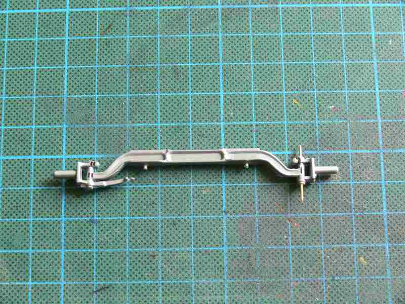

Zuerst aber wieder, die Vorderachse versäubern und dann mit einem 0,8mm Bohrer die Achsschenkelhalterung durchbohren.
Nun testen ob meine 0,8mm Messingstange auch passt und was noch wichtiger ist, die Achsschenkel kennzeichnen, damit man später auch noch weiß, wo welcher hin gehört.
Nun können die Achsschenkel abgesägt werden und werden dann, mit den passend abgelenkten Messingstäben wieder verbunden.
Etwas aufwendiger war es diesmal die Spurstange beweglich zu gestalten, die Gelenkköpfe waren zum teilen einfach zu zierlich, da war nicht genug Fleisch für vorhanden, so habe ich die Gelenke abgetrennt und durch Ringe von einem Rundstab ersetzt. Hierzu wurden die Ringe, an einer Seite, mit einem 0,6mm Bohrer angebohrt und dann entsprechend an die Spurstange und an die Schenkel angeklebt.
Nun wurden die Spurstangenschenkel angeklebt und die Spurstange eingelegt, zum Schluss noch mit einem weiteren Ring gesichert.
Das ganze ist zwar etwas größer geworden als das Original, dafür aber auch stabiler und hinter den Rädern kann man das so später auch nicht mehr sehen, aber der Effekt, die Räder einschlagen zu können ist gegeben.
So das war es auch schon wieder von dieser noch relativ neuen Baustelle, bis denne

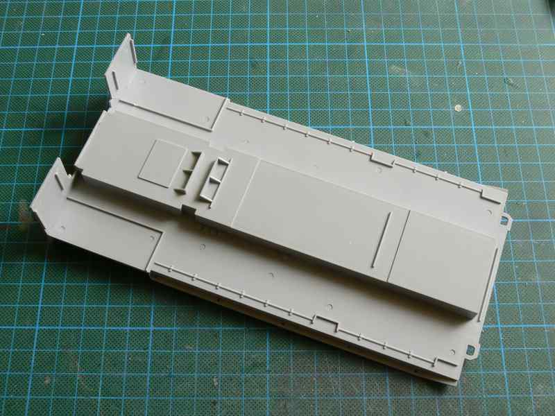

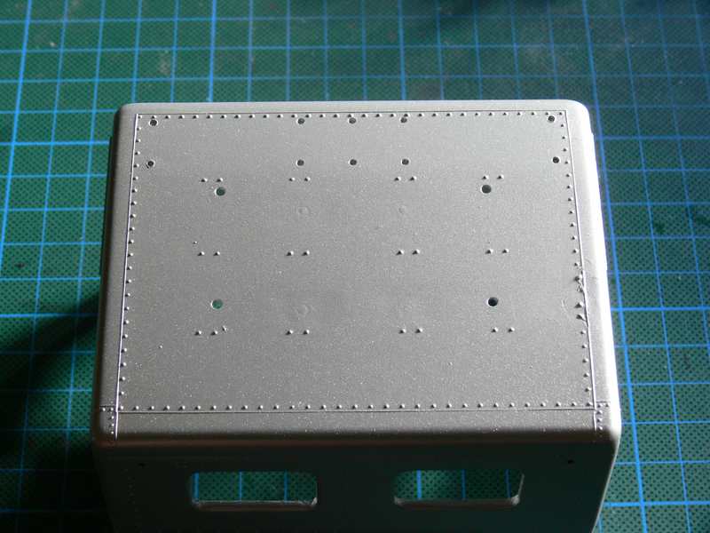

Nachdem ich ja nun die Kabine, in Alu lackiert hatte, mussten aber auch noch ein paar Stellen, nach gespachtelt werden.
Als dann auch alles verschliffen war, sollten nun aber auch wieder ein paar Details, an der Kabine erneuert werden, die ich zwangsläufig mit weg geschliffen hatte. Dazu habe ich mir zuerst aus einem Stück Gießast, ein paar sehr dünne „Seile“ gezogen.
Aus dem dünnsten Stück, wurde die Naht oben rechts an der Kabine erneuert und davor dann, vier 0,6mm Löcher gebohrt und die anderen von unten her eingeklebt.
Nun nur noch trocknen lassen und dann konnten diese Teile abgezwickt und vorsichtig bei geschliffen werden.
Dann noch mal mit Alu drüber lackieren...
… somit ist die Kabine gerettet und ich habe nun wirklich eine gute Basis zum weiter machen. Aber zunächst wird es dann mit dem Fahrgestell weiter gehen, beim nächsten mal dann wieder.

Weiter geht es nun mit dem Aufbau, also das Grundgerüst davon, damit ich später sehen kann welchen der zwei Reifensätze ich nehmen werde und aber auch für den Abstand und die Höhe in der der Kabine angebracht wird und auch für die Größe des Staukastens, den ich noch bauen muss.
Zunächst also das Rahmenteil an die Grundplatte kleben, hier braucht man nur gucken das nichts verzogen ist und es gerade und sauber aufkleben.
Nun habe ich die vier Seitenteile, vom Spritzling gelöst, etwas versäubert und parat gelegt.
Begonnen habe ich dann mit dem Frontteil, da man dieses gut in der richtigen Flucht, ankleben kann, also nicht aufsteigend nach den Teilenummern geklebt.
Allerdings, habe ich erst jetzt gesehen, das auf der linken Seite, in dem Bereich, wo das Seitenteil angeklebt wird, ganz feine Unsauberkeiten vorhanden sind, sie sind so kaum zu sehen...
… also mal etwas vergrößert.
Sieht so aus, als ob die Spritzmaschine Fäden gezogen hat, egal, das habe ich weg geschliffen, weil sonst das Seitenteil nicht glatt angelegen hätte. Es war auch nur auf einer Seite so, die andere Seite war ok und so waren die anderen Teile kein Problem mehr.

Nun also zu den neuen Fragen, bzw. Problemen. Da ist zum einen das Problem, dass die Räder zu weit in den Radkästen stehen, ein Problem das ich auch schon beim Paystar Wrecker hatte, auch da musste die Spur hinten verbreitert werden, vielleicht erinnert sich ja der Eine oder Andere noch an ihn :)
Daraus ergibt sich dann aber auch gleich, die nächste Frage/Problem, denn bei einer Spurverbreiterung, schleifen die Bausatzreifen, am Aufbau...
Also doch die kleineren Reifen vom AMT-Bausatz verwenden? Nein auf keinen Fall, die Gummilippen wegschleifen? Auch keine Option, wie ich finde. Aber den Aufbau ein paar Millimeter höher legen, das ist wohl die beste Lösung.
Um wie viel das sein wird, weiß ich aber erst wenn ich die Felgen umgebaut habe und das ist jetzt erst einmal das Thema, zunächst einmal das Fahrgestell, am Aufbau mit Kreppband fixieren.
Nun wurde anprobiert und gemessen, an allen vier Achsen, heraus gekommen ist dabei, eine Verbreiterung um 3,5mm je Seite. Da ich das aber mit dem gerade vorhandenen Material machen wollte, ist eine etwas unkonventionell Lösung dabei heraus gekommen.
Dazu habe ich aus einem Plastikröhrchen, 3,1mm außen und 2mm innen Durchmesser, 3,5mm Distanzstücke geschnitten, die wurden dann auf 2mm Messingstäbe gedrückt und mir SK gesichert. Damit das dann auch in die Felgen passt wurden diese, mit einem Fräsbohrer etwas erweitert.
Dann noch in die Felgen einkleben, das muss nun aber wirklich gut aushärten, bevor ich da eine Passprobe machen kann.
In der zwischen Zeit habe ich aber schon einmal die Achsen, mit einem 2mm Bohrer, aufgebohrt und zwar ganz vorsichtig und langsam. Denn viel Fleisch ist da nicht vorhanden und das Plastik, vom Fahrgestell, ist auch sehr weich, so das schon gefühlte „10 Umdrehungen pro Stunde“ zu viel sein kann und die Achsen weich werden. So war immer wieder eine Pause dabei angesagt, aber geklappt hat es dann, nach einiger Zeit schon.
