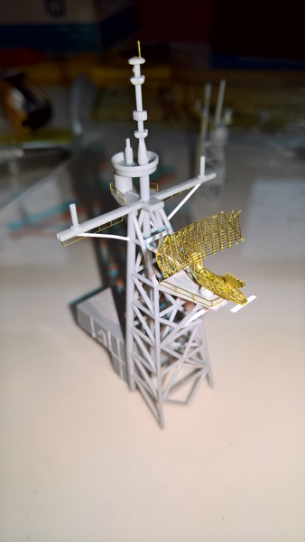

Nachdem ich es in einem Baututorial gesehen habe, bin ich dazu übergegangen, die Ätzteile mit Weißleim statt Sekundenkleber zu verbauen, bisher bin ich recht überzeugt davon. Sie lassen sich etwas länger in ihrer Position korrigieren und der Kleber härtet auch relativ unsichtbar aus, der Sekundenkleber hat durch meine noch ziemlich unsaubere Arbeitsweise ein paar hässliche Bläschen hinterlassen. Soweit scheint das mit dem Weißleim auch ganz gut zu halten. Wie sind denn so eure Erfahrungen? Was nutzt ihr zum Verkleben der "Ätzis" und warum? Habt ihr Alternativen schon mal probiert?
Hier nun ein paar Fotos der fertigen Masten:
Noch nicht so ganz klar ist mir, wie ich Reling ablängen soll, wenn die benötigten Stücke kürzer sind als der Pfostenabstand der Reling... ?( :doof:

Sonntag, 2. April 2017, 19:29
Ja, öh, also mit der Kleberei probiere ich selber auch noch rum, teste mal dieses und jenes, lande aber irgendwie immer wieder bei Sekundenkleber.
Falscher Abstand der Relingpfosten kann einen ganz schön ärgern, bin inzwischen tatsächlich dazu übergegangen, sie zu zerschneiden und passend zusammenzukleben, vor der Montage. Die Klebeflächen sind dabei natürlich extrem klein, man erleichtert sich die Sache mit einer Unterlage, auf der Sekundenkleber schlecht hält. Ölpapier wollte ich immer mal ausprobieren, aktuell nehme ich Polyethylen (blauer Müllsack), aber nur in Härtefällen, meist geht es so.

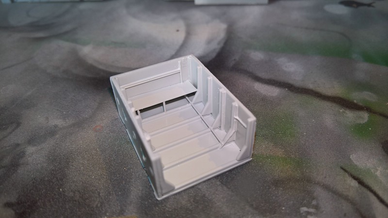

Dann wurde endlich der Hubschrauberhangar fertig gebaut und bekam anschließend seine Grundlackierung in Revell Hellgrau Seidenmatt
Weiterhin wurden noch der Hangarboden und ein später nicht mehr erreichbarer Bereich des Hauptdecks lackiert um den Einbau des Hangars und den Aufbau der Oberdecks vorzubereiten.

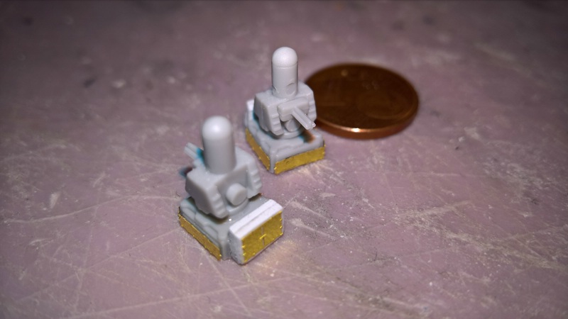

Die Phalanx-Geschütze bekamen ihre Wartungsklappen und hinten die Elektronik-Schränke angebaut.

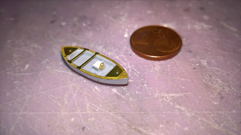

Die Tico bekommt weiterhin noch zwei kleine Beiboote mit. An dem kleinen wurde das Steuerpult vergrößert und mit einem Steuerrad versehen. Dem Ätzteilbogen liegen auch noch Propeller und Ruder bei, allerdings hab ich keine Ahnung, wie ich die befestigen soll. Mein kleinster Bohrer ist 0,3mm und dafür schon zu groß. Die Löcher könnte man vllt mit einer heißen dünnen Nadel machen...aber was ich dann als Welle für den Propeller benutze weiß ich auch noch nicht, ich hab 0,3mm Kupferdraht, aber der dürfte schon zu stark sein... ?(
Am größeren Beiboot musste eine Sinkstelle verspachtelt werden und das, ich nenne es mal "Bugfenster" aus Plastik entfernt und durch ein Ätzteil ersetzt werden. In meinem grenzenlosen Übermut (ich wollte die Methode einfach testen) stellte ich die Scheiben des Bugfensters aus verdünntem Weißleim her. Nachdem dieser getrocknet war, hatte ich zwar schöne, halbwegs klare, Fenster, aber nicht bedacht, dass ich die beim Lackieren ja mit lackiere :bang: :bang: :bang:
Also hab ich das Ätzteil mit Skalpell entfernt, dabei schön verbogen und den Weißleim mit einem Feuerzeug weggebrannt. Nach stümpferhafter (aber leider mir bestmöglicher) Begradigung des Ätzteils sitzt selbiges nun wieder an Ort und Stelle und die Scheiben werden erst nach dem Lackieren wieder eingefügt. :rolleyes:

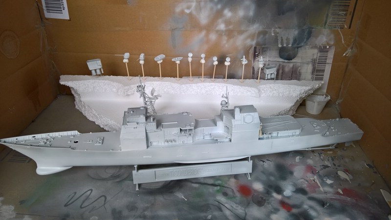

Schließlich wurde der Rohbau der Tico für beendet erklärt und alles in die Lackierkabine geschickt. Dort bekamen Schiff und Kleinteile ihre erste Schicht Grundierung.
Dabei fiel mir, zum wiederholten Male, die miese Qualität von Revell-Spachtel und Revell Aqua Color Grundierung auf.
Die Spachtelmasse ist schon beim Verarbeiten sehr zäh, wodurch man sehr schlecht in kleinere Ecken kommt und das Zeug nur sehr grob verteilen kann. Beim Durchtrocknen scheint sich die Masse aber auch noch zu reduzieren, wodurch sie regelmäßig Risse bekommt, was fast jedes Mal einen zweiten Spachtel- und Schleifdurchgang erforderlich macht.
Die Grundierung hat eine furchtbare Konsistenz. Unverdünnt verklumpt sie natürlich die Airbrush in Rekordzeit, mischt man ihr aber auch nur geringe Mengen an (original Revell) Verdünnung bei, wird das Zeug so dünnflüssig, dass sie auf dem Modell wunderbar verläuft und sich in Kerben und Ecken sammelt. :motz: Ich bin sicher kein Profi mit der Airbrush, aber mit den Farblacken von Revell habe ich wesentlich weniger Probleme, diese aufzutragen.
Ich werde mich mal jetzt nach Alternativen umsehen :nixweis:
