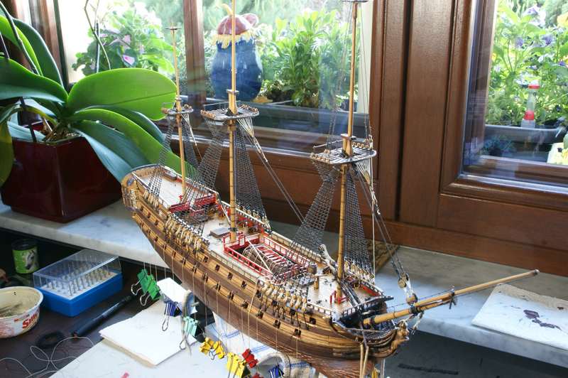

Vielen, vielen Dank, das ist Motivation pur.

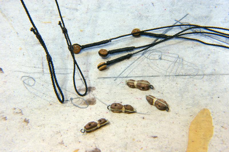

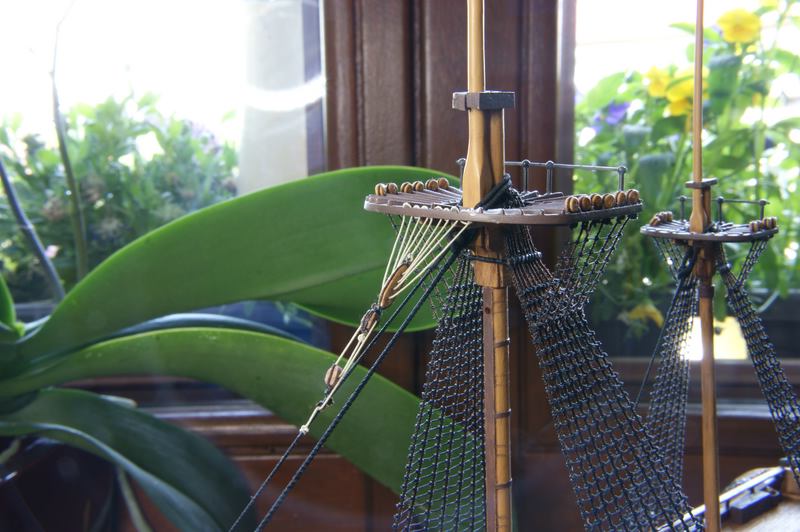

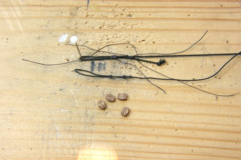

Einen kleinen Fortschritt gibt es bei den Spinnenjungfern.
Die ersten Versuche eines Verbundes aus Block und Jungfer mit je einem Augbolzen zum Anschlagen des Taues/Reeps.
Bildqualität bitte ich zu entschuldigen, war heute morgen nur mal eben schnell mit dem Handy geknipst.

Respekt, ein klasse Modell und eine prima Takelarbeit.
"Holzoliven" kannte ich noch gar nicht und als Grundlage für Fässer sehr inspirierend.
Einzig die Webeleinen, falls möglich solltest du hier zu dünnerem Zwirn greifen.
Spätestens bei den Mars und Bramwanten macht sich das bemerkbar.

366
Mittwoch, 31. Mai 2017, 22:50
Hahnepoten

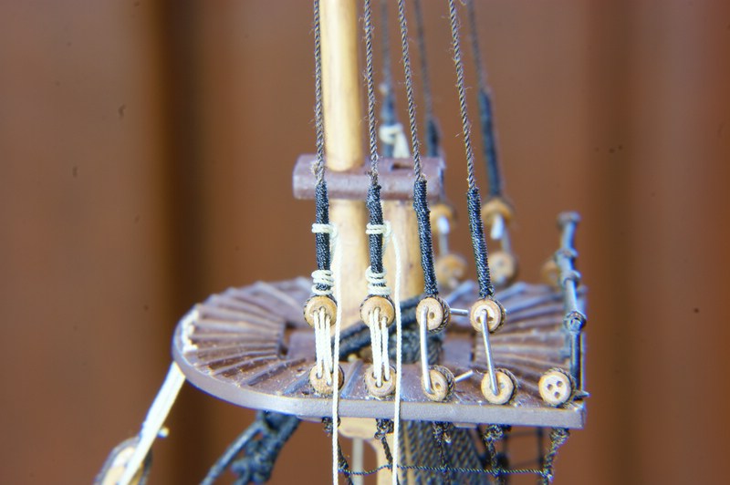

Guten Abend zusammen,

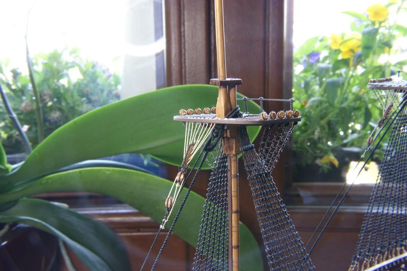

heute gibt es mal wieder einen neuen Bauabschnitt zu dokumentieren - die Hahnepoten der Untermasten. Nachdem ich die Spinnenjungfern fertig hatte, mussten nur noch ein paar Blöcke eingebunden werden. Am Vor- und Hauptmast habe ich 3 mm Einfachblöcke, am Kreuzmast 2 mm verwendet, und natürlich auch wieder beschliffen und gebeizt. Da ich das mit allen Blöcken vorhabe werde ich das nun nicht mehr weiter erwähnen, weil der Arbeitsgang halt immer wiederkehrt und völlig unspektakulär ist. Hab heute mit meinem Freund einen ausgebüchsten Bienenschwarm eingefangen, das war wesentlich aufregender :D .
Hier nun ein paar Bilder:
Die ersten Wandtaue der Vormarsstenge sind auch bereits gesetzt, darüber berichte ich aber später ausführlicher.
Frage in die Runde: Hat jemand einen Plan/Idee, wie viel und vor allem wohin genau die Pardunen der Marsstengen und Bramstengen verspannt werden? Auf den Rüsten sind momentan je 3 Jungfern am Vormast, 4 Jungfern am Hauptmast und 2 am Kreuzmast vorbereitet, jeweils Back- und Steuerbord.
Bis demnächst
Steffen

368
Samstag, 3. Juni 2017, 21:08

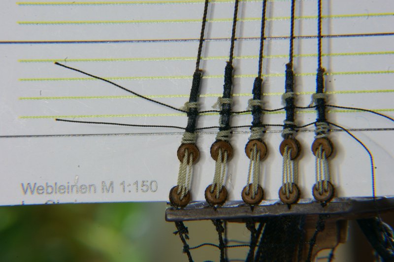

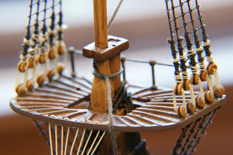

heute habe ich die Wandtaue der Vormarsstenge fertiggestellt. Die eingebundenen Jungfern habe ich entgegen der korrekten Bauweise gekleidet. Das erleichtert, so hoffe ich zumindest, die spätere Anbringung der Webleinen.
Verwendet habe ich für die Wandtaue 0,4 mm Garn, die Jungfern (2,5 mm) sind mit hellem 0,25 mm Garn verspannt. Bei den Wandtauen habe ich wie schon bei den Untermasten kein morope-Garn verwendet, da die Webleinen die meisten Fussel verdecken werden.
Einen schönen Abend.
Steffen

Hallo Steffen,
in diesem Maßstab so feine Details derart sauber hinzubekommen,
das ist absolut bewundernswert. :respekt: :respekt: :respekt:

Ich brauche für ein Wandtau, also 2 Jungfern einbinden, Ablängen inklusive Anschlagen auf der Mars, etwa 2 Stunden.
Und wenn ich bedenke, dass Du gerade 2,3 mm Püttingjungfern mit Messingbeschlägen ausgestattet hast, dann kommen mir Zweifel an meiner Bauweise :S .
Ich habe da noch ein technisches Problem. :idee: Wenn ich die Pardunen des Vormastes auf die Rüstbretter ziehe, dann "scheuert" das Seil an der Marsplattform.
Ich habe das nur ausprobiert und noch nicht gebaut, daher hab ich auch noch kein Foto. Könnte also sein, dass die ganze Mars zu groß ist, denn die Pardune
sollte doch frei vom Top der Marsstenge bis auf das Rüstbrett laufen, oder irre ich mich?
Würde ganz gern Eure Meinung dazu hören (lesen)!
Schönen Sonntag 8) .
Steffen

Um das zu verhindern, sitzen bzw. saßen bei vielen real existierenden Schiffen die Pardunen auf eigenen Rüstbrettern hinter denen der Wanten. Man darf nun leider von einem Heller Modell nicht erwarten, dass solche Feinheiten der Takelage bei der Konstruktion bedacht wurden. Ich kenne auch den Fall, dass die Wanten das Schanzkleid berühren. Da hilft nichts anderes als Improvisation. Und das schaffst du schon!

Ich habe mal spaßeshalber schnell recherchiert: Hier ist z. B. ein Modell, bei dem die Problematik mit den "schamfielenden" (scheuernden) Pardunen offensichtlich nicht auftritt. Ich kann mir darauf allerdings keinen Reim machen: Der Kollege hat die Pardunen ebenfalls achterlich der Wanten auf die Rüsten geführt :idee: . Bei ihm ist somit der Winkel aber durchaus ausreichend. Wenn man die Pardunen übrigens zu weit nach achtern versetzen würde, kommt gleich eine weitere Problematik zum Vorschein- wie bei meiner Reaper, wo ich ganz knapp das Problem doch noch lösen konnte: Die Brassen des Voruntersegels schamfielen dann ebenfalls- an den Pardunen. Daher hatte ich den Ansatzpunkt auf dem Großstag so weit es ging nach hinten verlegt, ohne optisch komplett falsch zu erscheinen.
Aber zurück zu Deinem Modell: :nixweis:
374
Dienstag, 6. Juni 2017, 07:36
Hi Chris, Danke für die Antwort.
Wie ich dem Link entnehmen kann, wurden bei diesem Modell die Pardunen hinter den Rüsten angebracht. Das wäre noch eine Option, die muss ich mir aber noch durch den Kopf gehen lassen.
Danke auch für den Hinweis mit den Brassen.

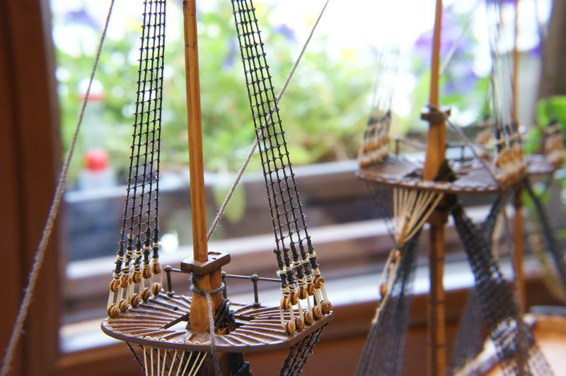

Donnerstag, 22. Juni 2017, 13:47
Hej Hej alle zusammen,
@Ray: Werde bei meinen nächsten Projekten ausschließlich nur noch die morope Garne verwenden, dieses Modell werde ich so fertigstellen, wie ich es angefangen habe :ok: .

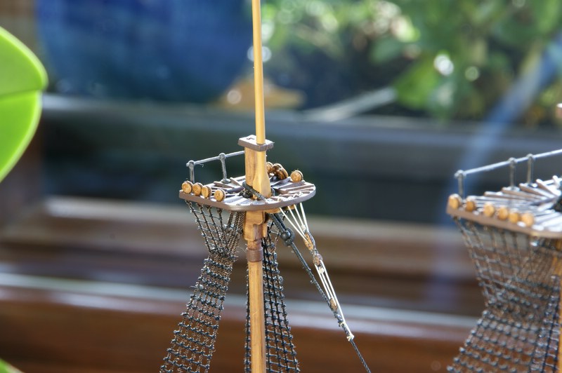

In den letzten Tagen habe ich die Webleinen an der Vormarsstenge fertiggestellt.
Verwendet habe ich 0,4 mm bei den Wanten und mit 0,1 mm die Webleinen geknüpft.
Zunächst ein Bild der letzten Schritte zur Vollendung der Wanten am Kreuzmast (Besan).
und hier die Knüpfarbeiten
@Gunnet: die Fussel sieht man jetzt kaum noch.
Bis die Tage
Steffen

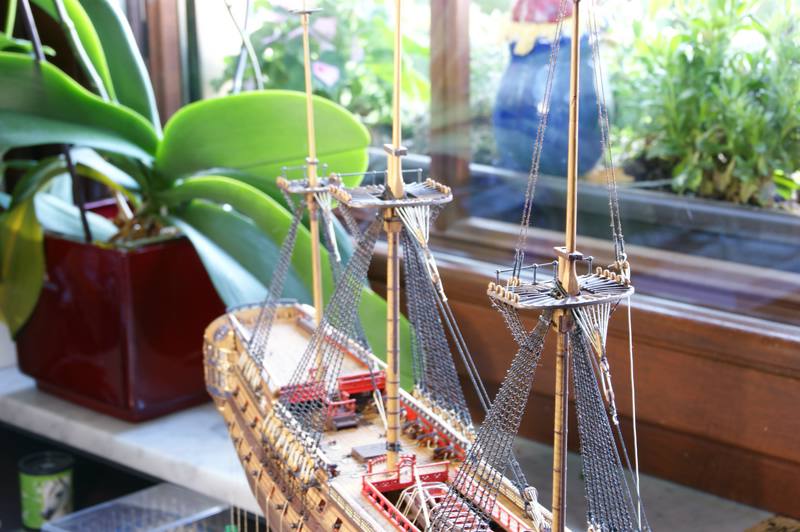

Freitag, 23. Juni 2017, 08:37
Hallo Steffen,
ganz prima Arbeit.
Auf Deinem vorletzten Bild sieht es allerdings so aus, als wenn der obere Teil des Hauptmastes im Vergleich zum Besan etwas zu sehr nach backbord gespannt ist.
Vielleicht täuscht aber auch nur die Perspektive. Kontrollier es lieber noch mal.
Ja, das stimmt. Ich werde mit den Pardunen versuchen das auszugleichen. Ich habe während des Baus bemerkt, dass keine einzige Strippe die ich bisher gezogen habe einer anderen gleicht. Manches Seil war einen Millimeter zu lang, dann kam alles in Schieflage. Da ich aber die noch zu setzenden Stage und Pardunen ordentlich verspannen will, kann ich es versuchen auszugleichen, so der Plan.
Heute schaue ich mir erst einmal die Götheborg an 8)

Vordrucke / Schablonen zur Wantenherstellung
Hallo Steffen,
das ist absolute Champions League, was du hier ablieferst. Ich arbeite zur Zeit im gleichen Maßstab bei der Preussen von Heller, jedoch ein paar Leagen
tiefer, so etwa in der 3. Bundesliga. Dabei kämpfe ich im Moment bei der Wantenherstellung um den Klassenerhalt. Im Beitrag 378 sehe ich, dass du
für die Befestigung der Webleinen einen Vordruck mit dem Titel "Webleinen M 1:150" verwendest.
Wo kann man solche Vordrucke bzw. Schablonen beziehen, oder hast du diese selbst hergestellt ?
Erwin
387
Dienstag, 27. Juni 2017, 23:50
Hallo Erwin,
die mache ich selber, kann Dir gern welche anfertigen. Schick mir per PN Deine Adresse, dann geht es in die Post.
Ich drucke die Schablone auf 270 g/m² Karton, ist also schön stabil und wasserfest ist die Farbe auch.
Steffen
P.S. Kann Dir aber auch gern die Datei schicken, als PDF.

Mittwoch, 23. August 2017, 09:11
Pardunen und Stage

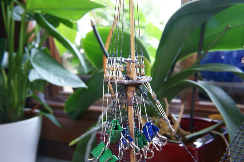

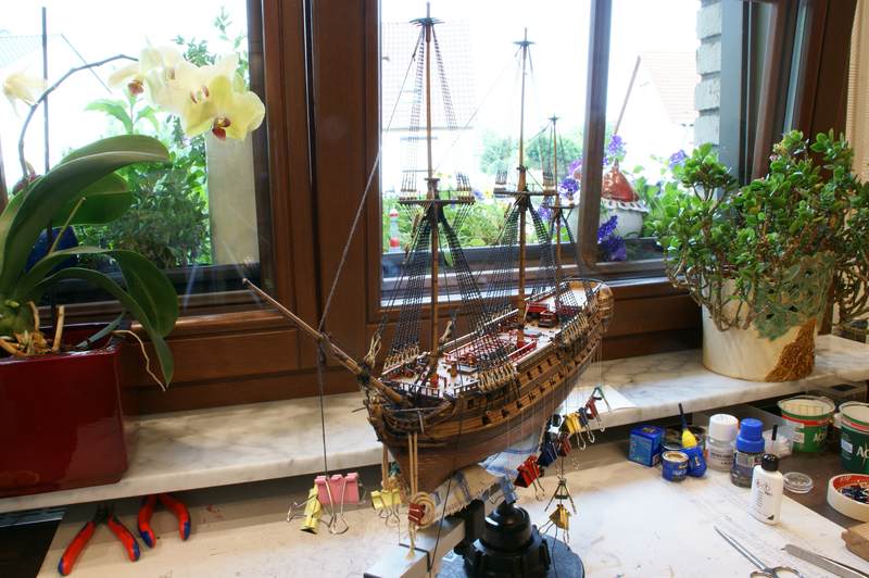

nachdem ich nun alle Webleinen der Maststengen fertig habe, der Urlaub lange vorbei ist und das Modellbaufieber wieder
zugeschlagen hat, möchte ich Euch heute mal wieder etwas zeigen.
Ich habe in den letzten Tagen alles zum Setzen der Pardunen und Stengestage am Vormast vorbereitet.
Zunächst allerdings war ich auf der Suche nach Belegen, Bildern und Hinweisen, für eine möglichst korrekte Bauweise.
Nun sind in der Literatur verschiedene Ansätze zu finden, wie das Stagauge ausgesehen haben könnte. Ich habe mich dazu
entschlossen, eine angestroppte Schlaufe zu bilden und diese über den Masttop zu legen, in der Reihenfolge, Pardunen
Steuerbord, Backbord, dann das Vorstengestag und zuletzt das Vorstengeborgstag.
Stengestag 0,6 mm morope-Garn, Stengeborgstag 0,4 mm
Pardunen 0,4 mm, gekleidet mit 0,1 mm Garn, Jungfer 2,5 mm,
Violinblöcke zusammengesetzt aus Einfachblöcken 3 mm und 2 mm mit eingebundenen Augbolzen und Haken.
Änderung der Ausführung, die Haken erschienen mir zu leicht, daher habe ich neue angefertigt und mit eingebunden.
Die Haken sind aus 0,4 mm Kupferdraht, den ich brüniert habe.
Die Vorbereitungen sind abgeschlossen, jetzt geht es ans Anbringen am Modell.
Zuvor habe ich noch eine Frage an Euch.
Ich habe gelesen, dass die Vorstage durch den Violinblock am Klüverbaum geführt wurden und mit einem einfachen Takel (oder einem Violintakel) am Bug eingehakt wurden.
Es wird aber nirgends beschrieben, wo genau. An der Bordwand oder am Backschott oder wo???
Ich würde den Violinblock am Backshot einhängen, habe dort noch 4 momentan unbelegte Augbolzen.
Bis demnächst
Steffen
